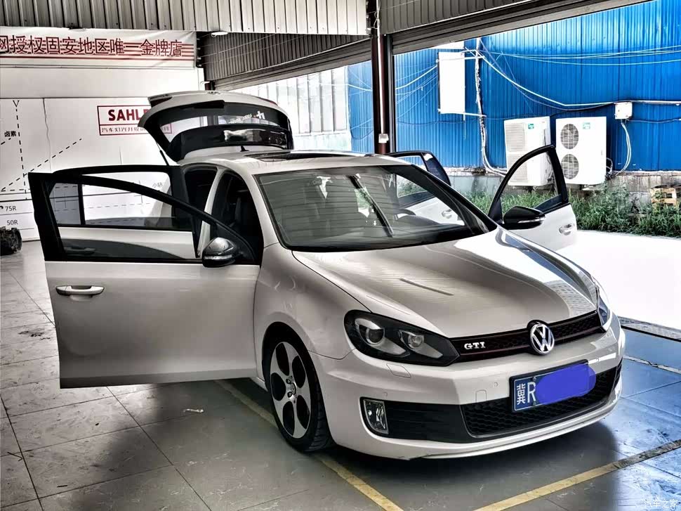

      先***移植MT前小白的靓照~
手机美图 有点儿帅啊
漆面保持的还算可以吧。

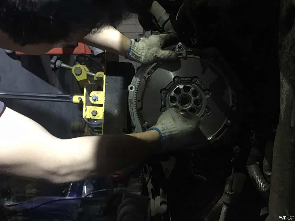

      于是,当天晚上10点就开工了,老韩和另外两个师傅,连夜奋战到凌晨2点半,变速箱总成和周边部件基本是上车了…

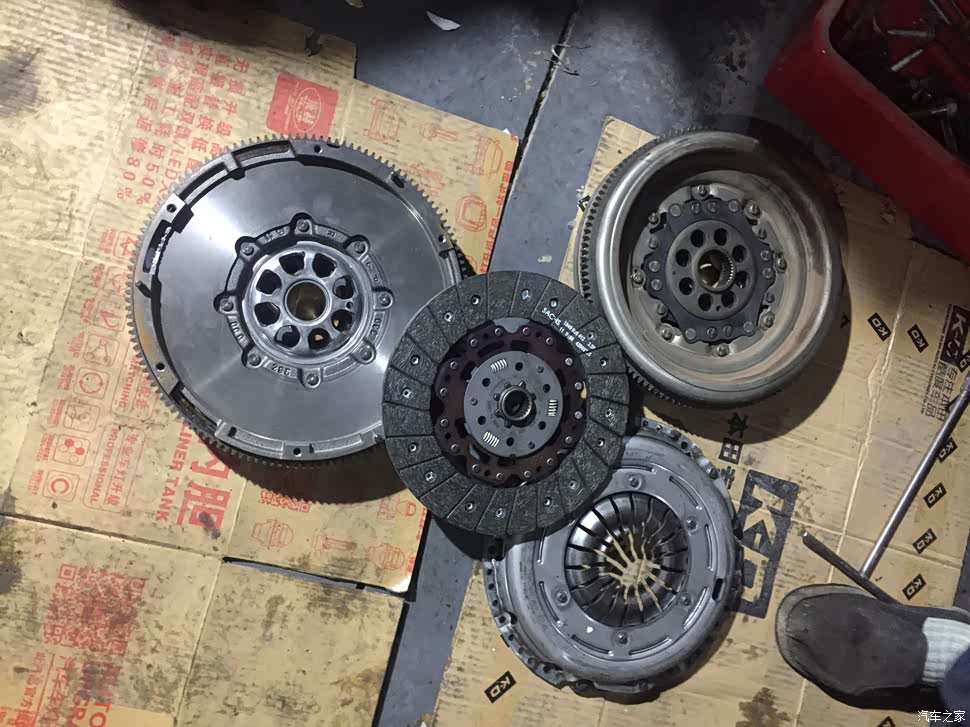

师傅在认真安装飞轮。

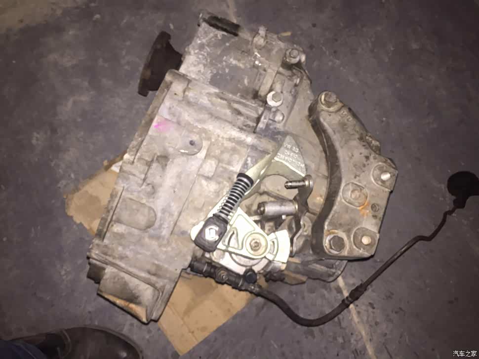

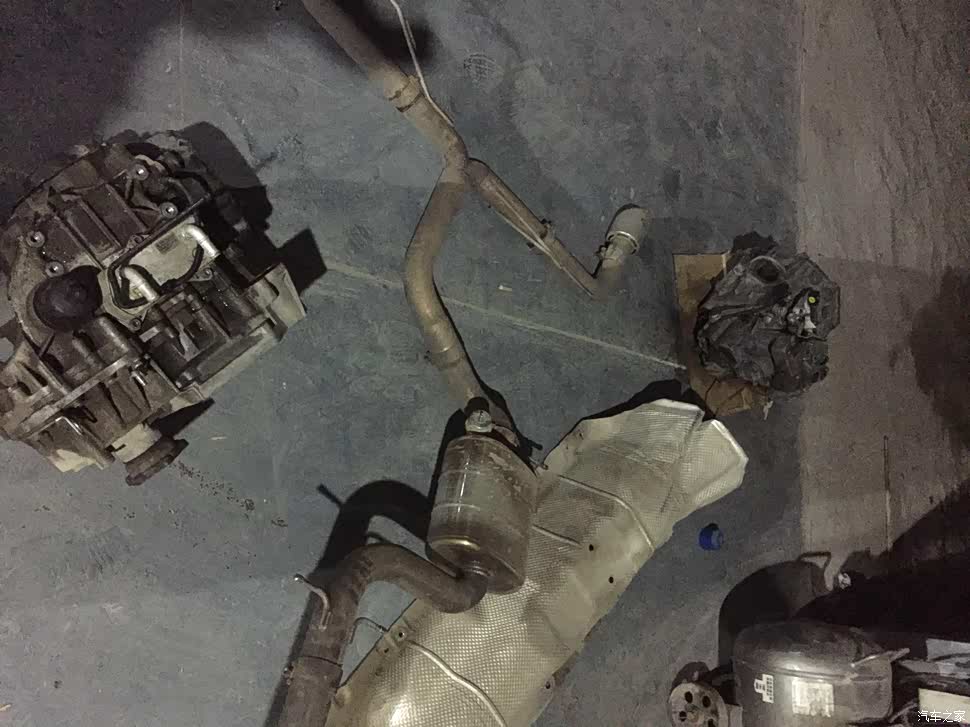

MQ350密齿波箱真容。
需要拆下来排气,因为换挡机构在底盘下面。
全新原厂飞轮、压盘和离合器片

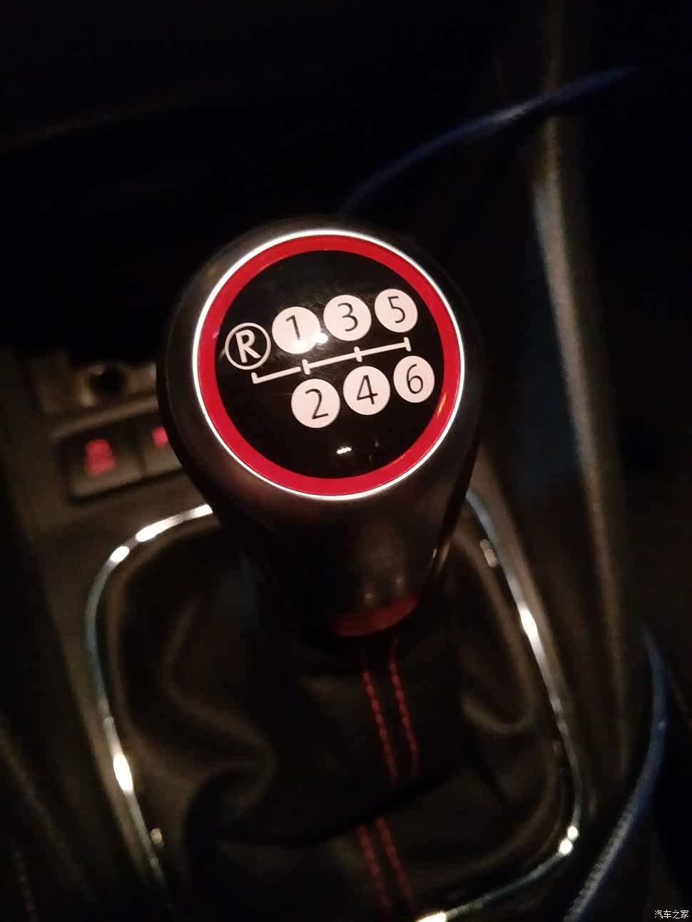

35周年手球,好美!

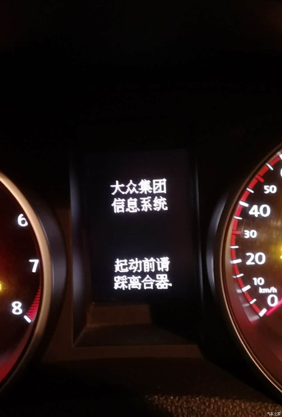

打开钥匙门,会提示踩离合。

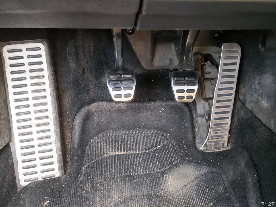

自己换上的进口金属离合、刹车踏板。

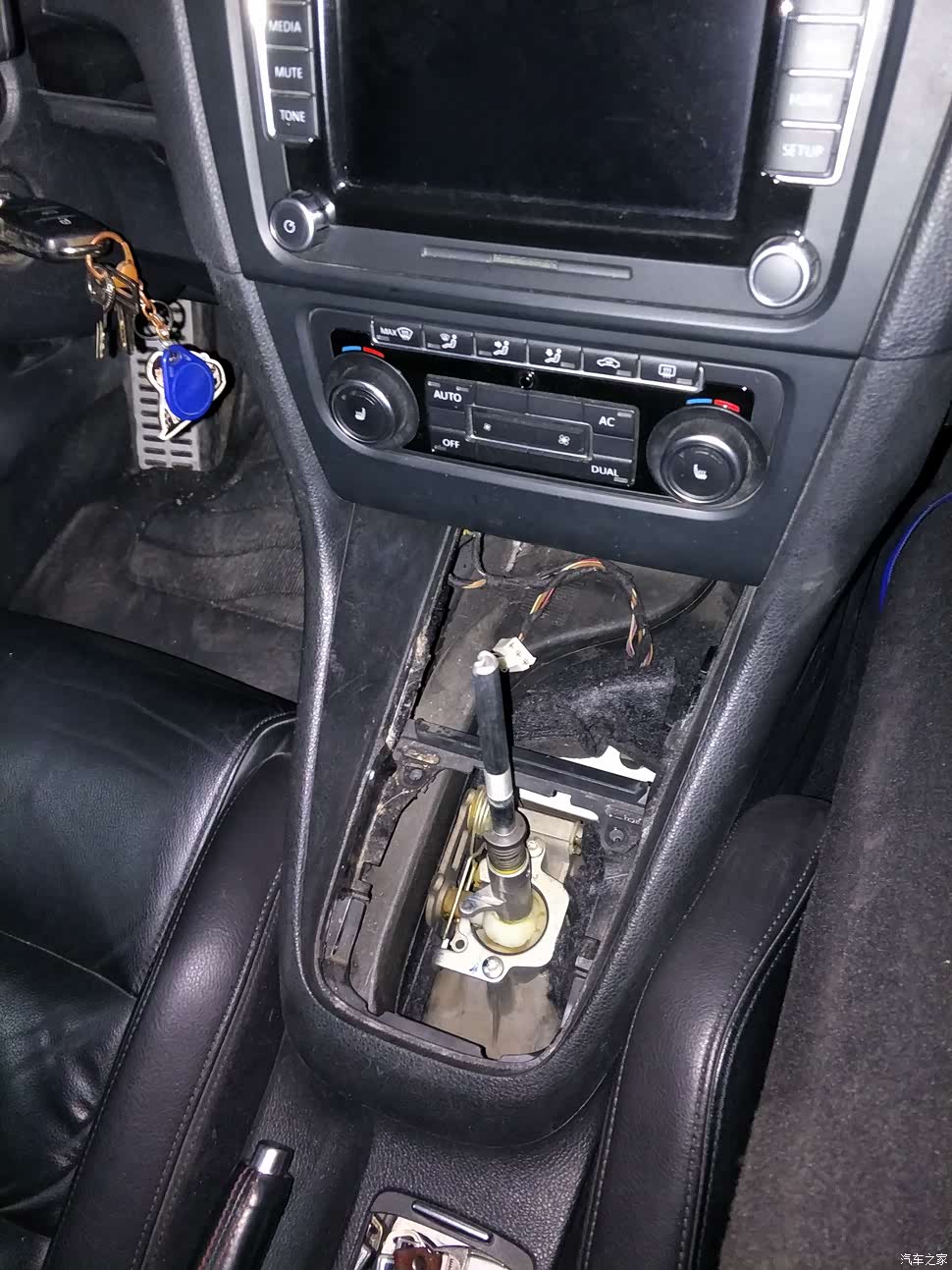

***的换挡机构。

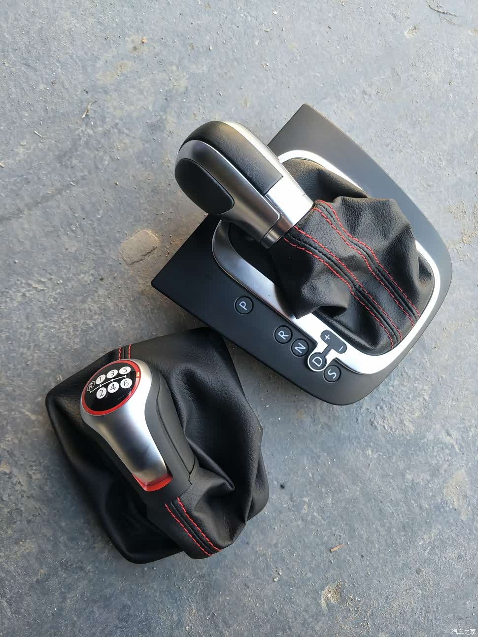

      3、35周年手球底座和原厂不匹配。这个手球是我自己TB买的,底座不是高6的,老韩把原厂手球防尘套拆下来,用原厂底座替换了35周年手球的底座,这下完美匹配了。

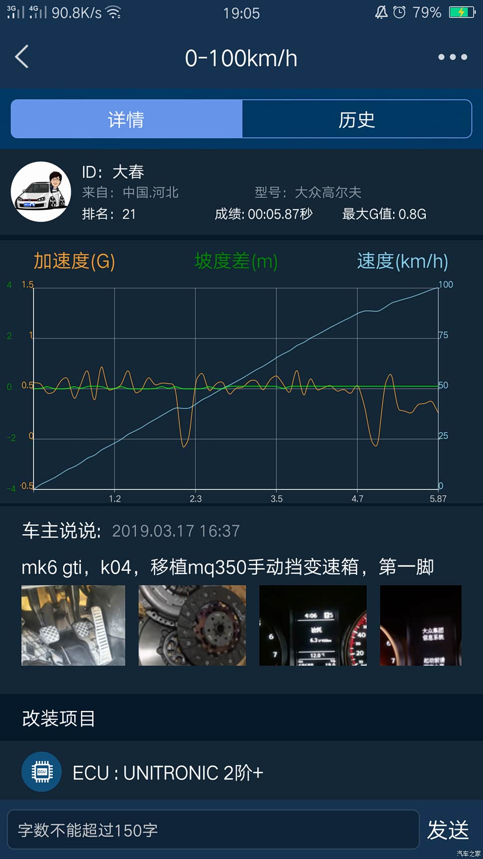

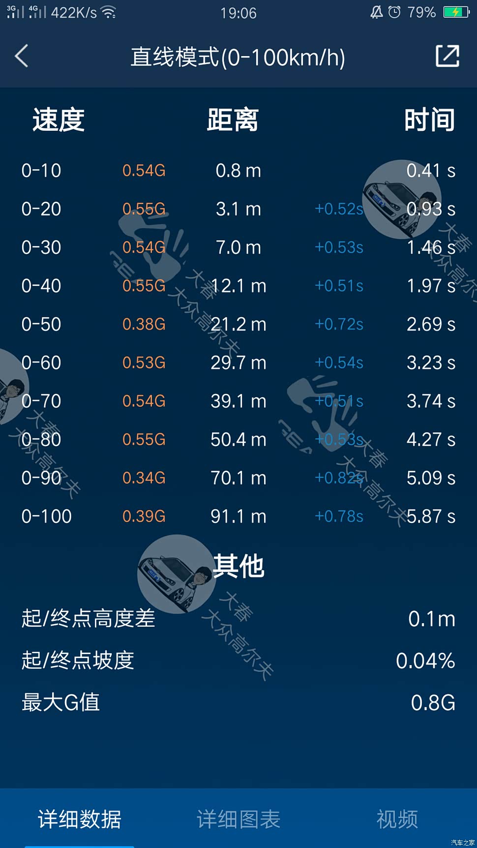

      回到家,自己换上了进口离合、刹车金属踏板,更换东洋R888半热熔胎,弹一发,5.8秒,看来手速、脚速还需重新磨炼。
      测了两次百公里加速,油温就120度了,就没再测。由于换变速箱损失了一些冷却液,当时没有原液了,就补了大概1升多蒸馏水,激烈驾驶水温和机油温度很容易高,后来赶紧补了1升多原液,目前水温油温正常,激烈驾驶油温110度以内了。

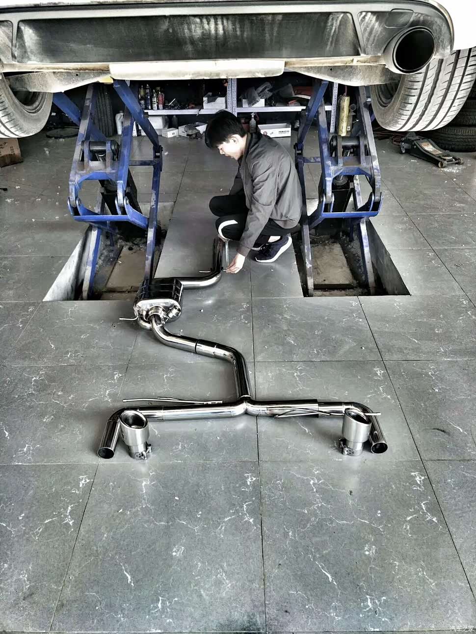

BTS+SRT全段阀门排气

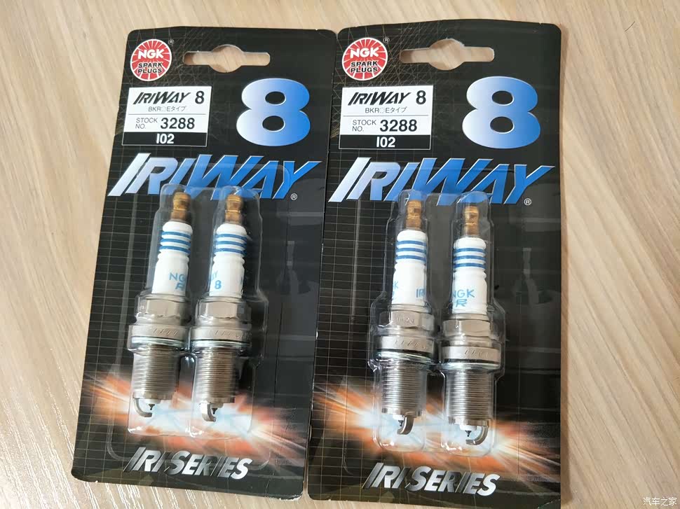

NGK 3288  8度高性能火花塞

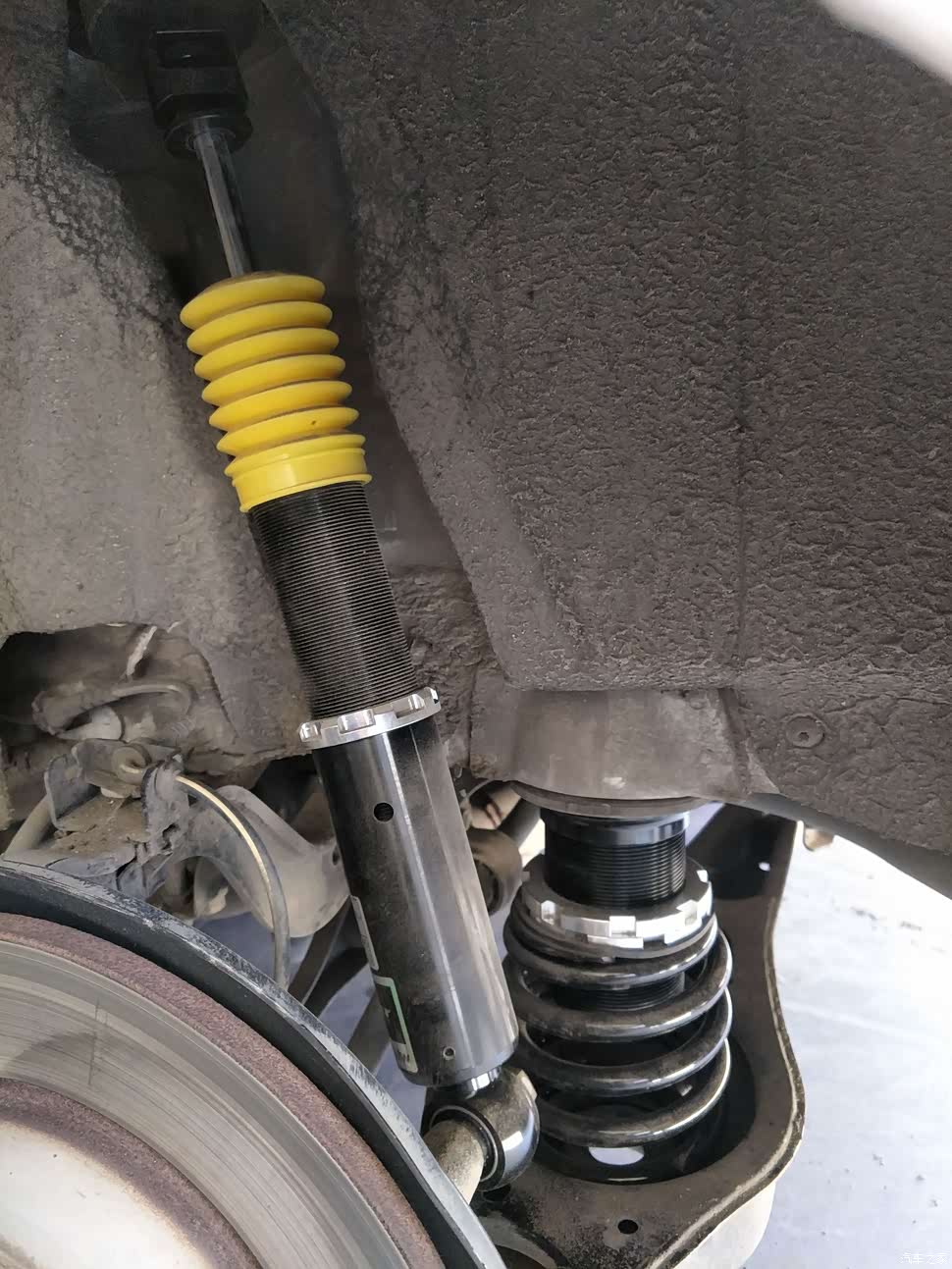

博得S1街道版绞牙避震
