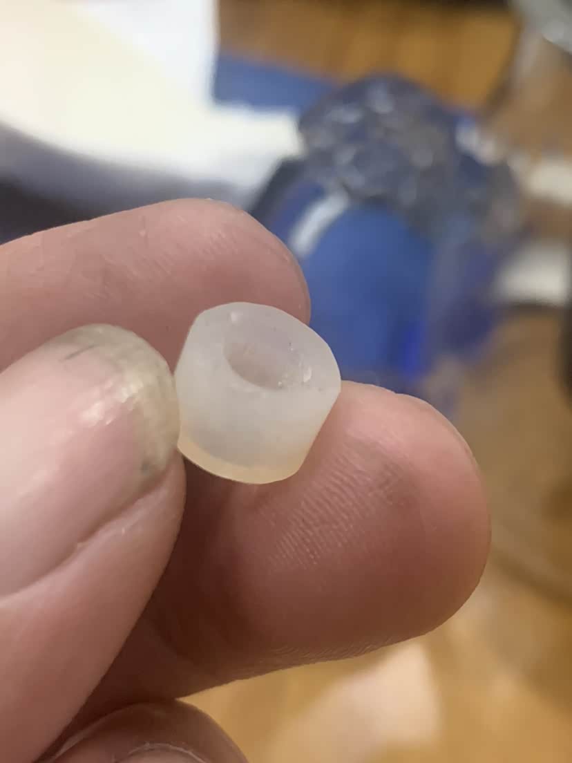

广东
2025-06-17 16:57:56
座椅滑轨底下的固定螺丝胶圈老化碎了,螺丝拆开装一个垫片扭紧就可以了。
[本回复最后由 deng2010 于
2025-06-17 16:58:31
编辑]
广东
2025-06-17 17:09:02
用这个硅胶小管做一个套就可以了
