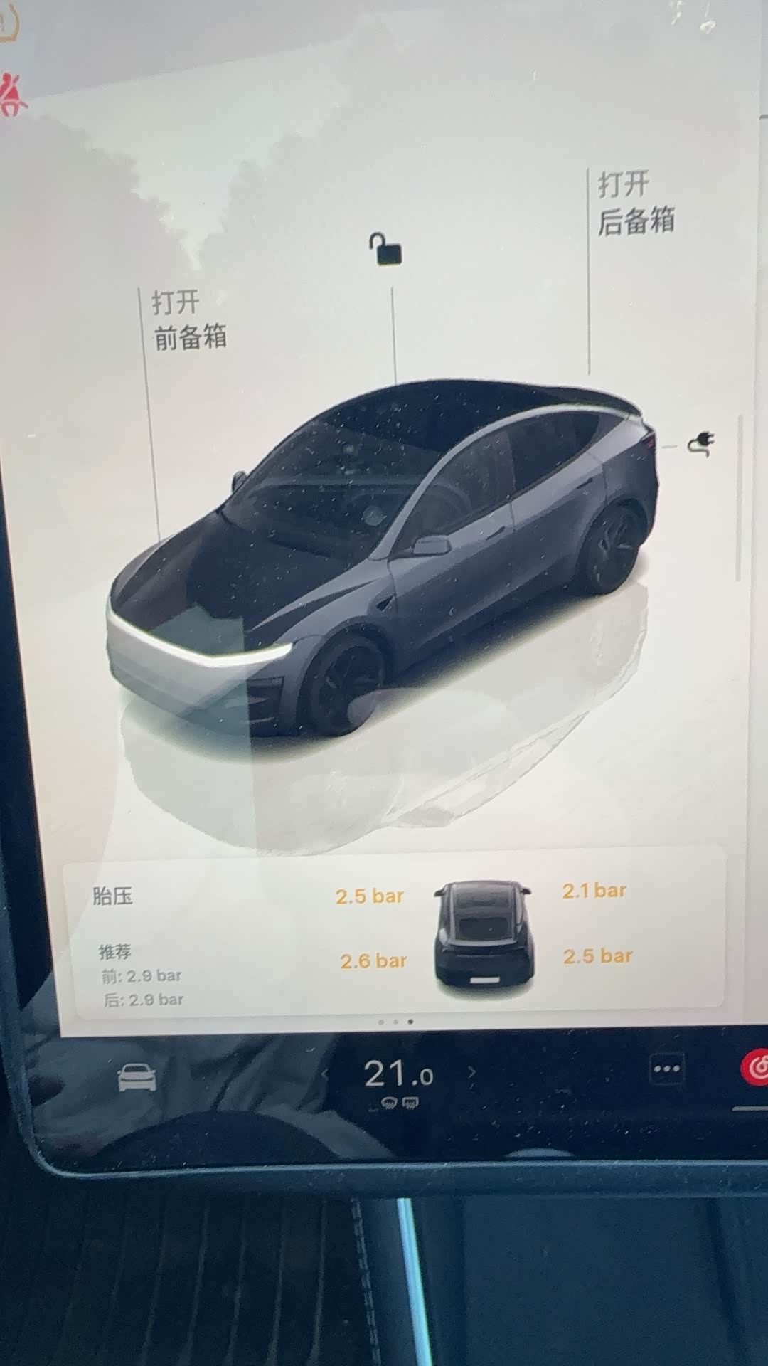

天气转凉 可以适当补了 如果在意舒适度 可以不用管 不低于2.3即可
季节变化,夏天转入秋天气温下降,热胀冷缩胎压会降低,去补气就可以了,特斯拉4S店提供免费的补气与轮胎检查,有空去一下。
特地说明一下:特斯拉正常推荐的胎压是3.0.
饿了不知道吃饭?
一个胎突然少了,别怀疑,100%是扎到钉子了.不是打气的问题,是补胎了.
我的一年四季都是2.9。
右前轮百分之一万要补胎了
右前方的胎压确实低了一些,先去附件轮胎店检查下有没有扎钉子,没有的话及时补充下胎压就可以的
