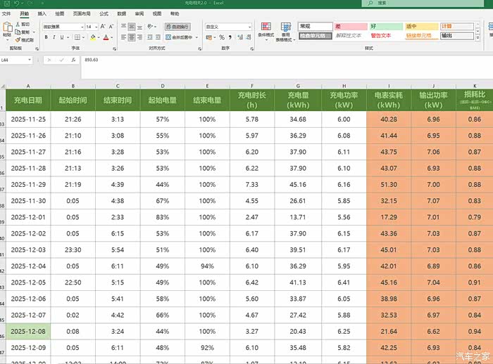

海豚,元UP和海狮07,都是纯电车。都是50%的电量,在一个充电桩充电,每人充半小时,海豚和元充电功率(屏显)稳定在6.4kw,海狮却只有6.1--6.2kw。实际功率(电表数÷充电时间)也有不小的差距。打电话询问4S技术回复:这个车由于800v平台,两外两台车都是300v平台,所以效率不同。
我在4S店充电桩插枪就是6.5kw,问了很多使用10平方电缆的车主都是6.4-6.5。我的电缆和桩是比亚迪安装服务免费送的,6平方电缆看来只能6.1-6.2了。 大家都来说说你们的慢充功率(屏显),谢谢。
