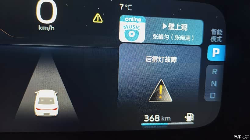

后雾灯能亮但是仪表盘显示后雾灯故障

如果出现后雾灯故障的话,那么肯定要看一下您现在后雾灯能不能点亮,如果不能点亮,那么着重检查一下后雾灯的线路,可以先检查一下在打开后雾灯的时候有没有电压,如果有电压输出的话,那么说明是后雾灯坏了,这个需要更换后雾灯。如果没有电的话,这个就需要检查一下对应的保险丝还有线路是否有断路情况。

如果后雾灯能正常点亮,但是还报故障,那可能是它的触点不太好,把雾灯的灯泡拆起来把底座打磨一下
