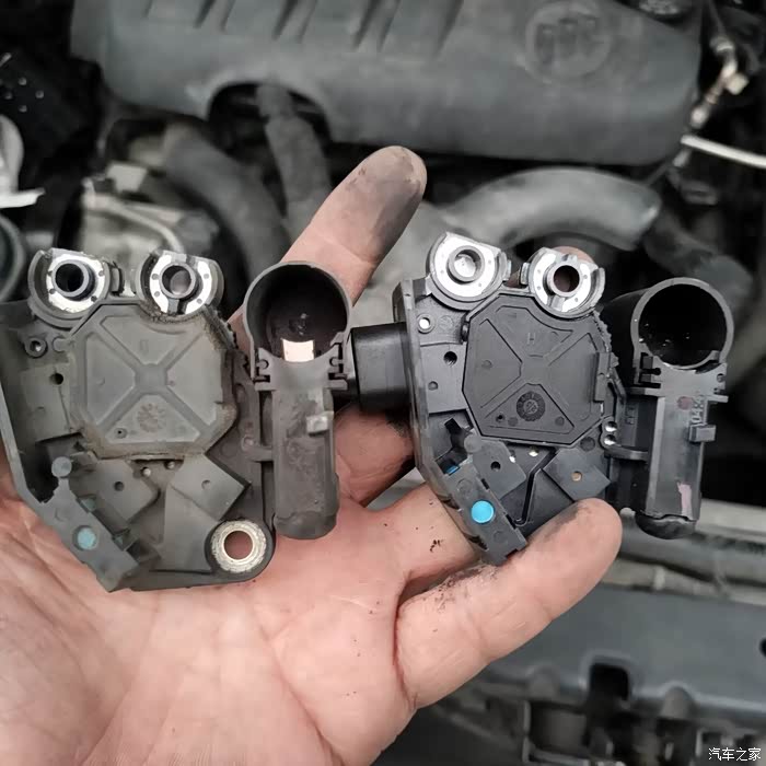

gl8胖头鱼3.0,最近偶尔报“请检修电池充电系统”,行驶途中观察了下电压,点火后电压14.2v, 开一会慢慢降下来,最后降到12.2v,开空调会降到11.9v,低于12.0v持续20s左右会报故障,关掉空调过一会故障消失。熄火再打火电压又来到14v以上。怀疑是发电机有问题,但看别人的故障贴,都是发电电压上不来,电瓶电压持续下降,现象又不太一致,特来请教,求有经验的车友给诊断诊断。
