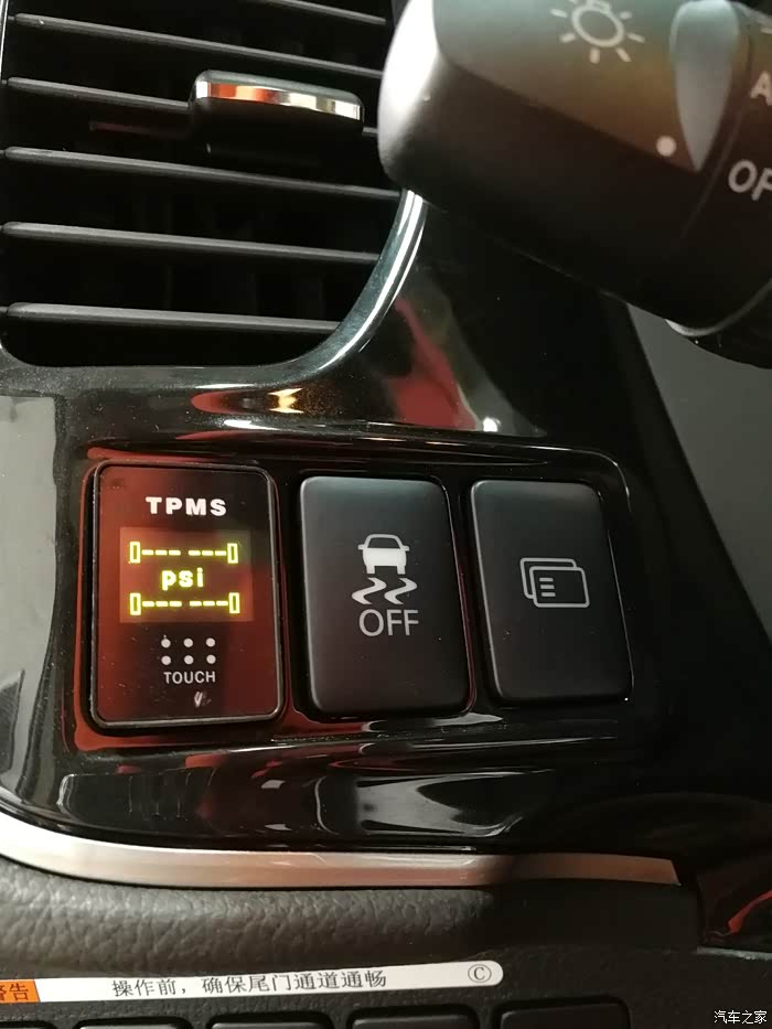

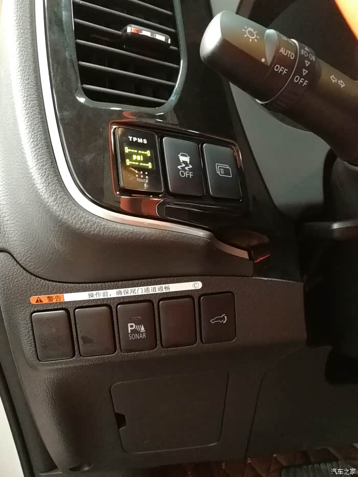

显示器应该安装在比较显眼的位置,拆下左边的这个空格,以备安装胎压显示器。
安装胎压显示器,看来是专车专用的,其尺寸大小刚好。
安装胎压显示器,需要拆卸的位两个部件。

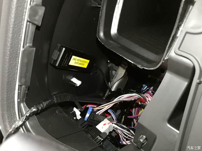

把胎压信号接收模块安装(粘贴)在这个位置。

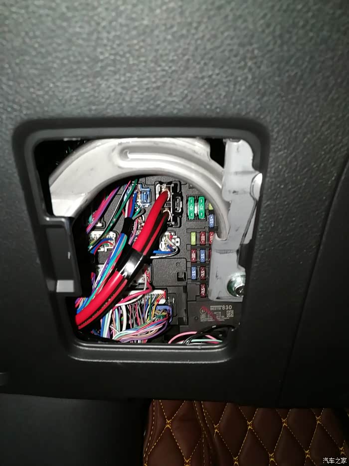

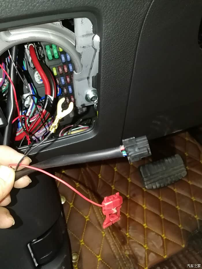

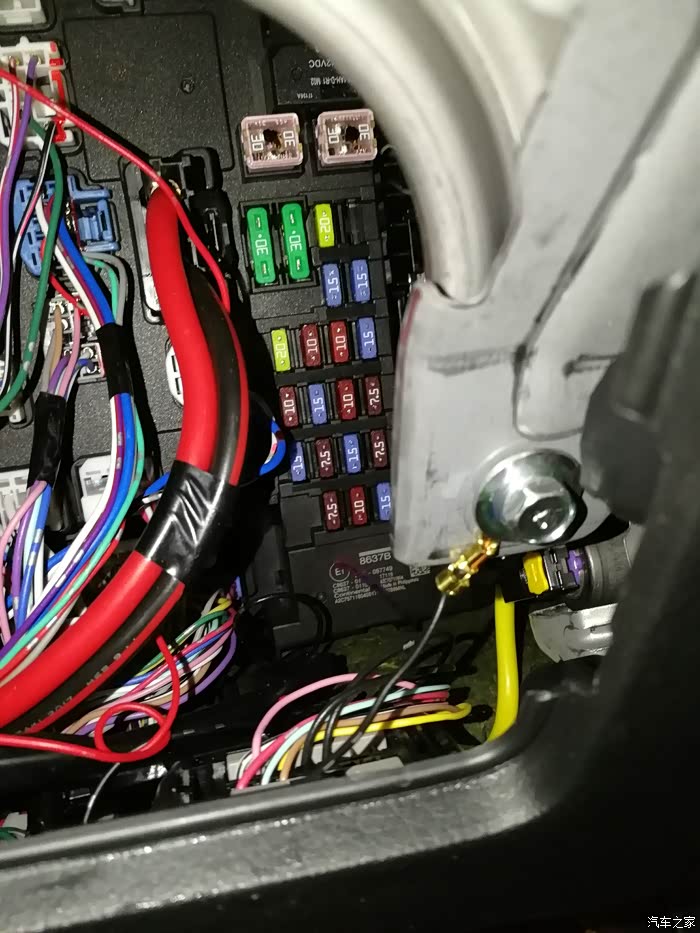

车内保险盒,从这里面取电。
胎压显示器的接线,分别是正电ACC、负电、显示器与信号接收模块的对接线。
接正电ACC。
负电搭铁。
安装完毕,接下来做匹配。

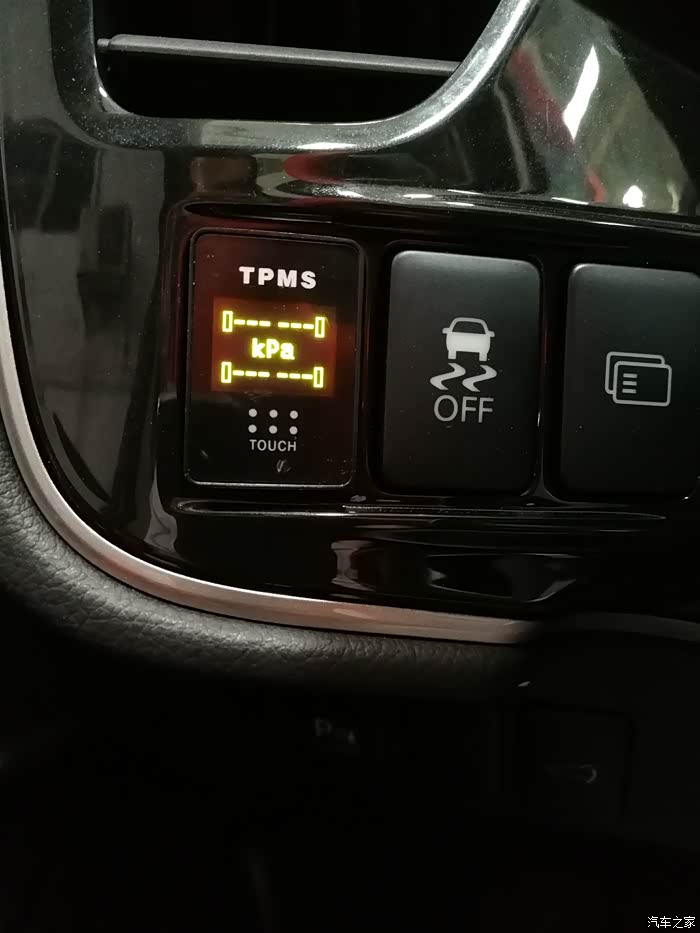

打开电门,显示器开始工作了。
可以转换胎压单位Kpa。

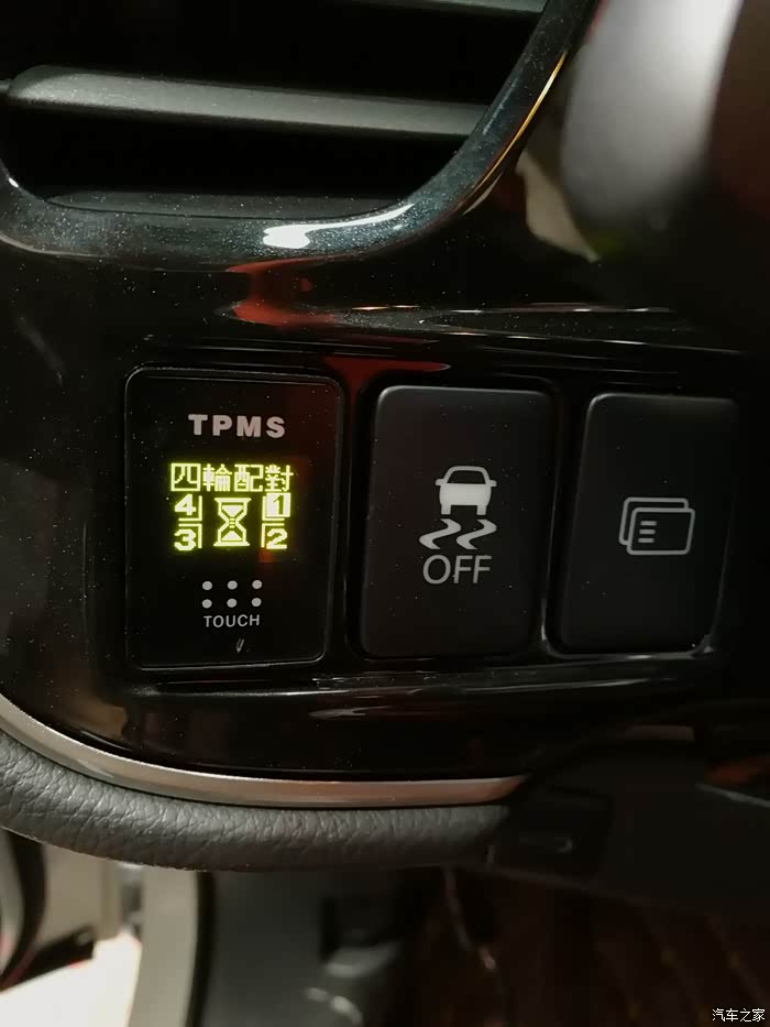

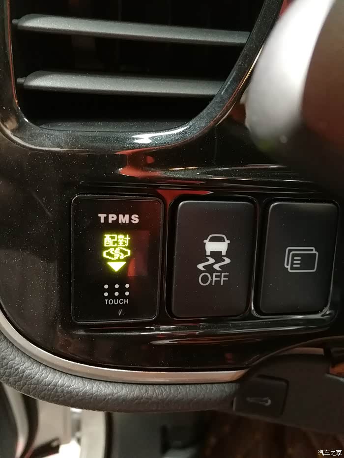

配对胎压传感器。

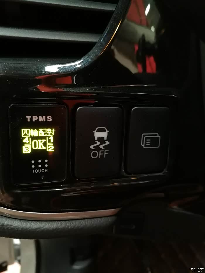

选择四轮配对选项。还是繁体字幕的,看来是台湾产值。
从右前开始配对,通过对轮胎放气的方式进行。
依次从右前、右后、左后、左后的顺序完成配对。

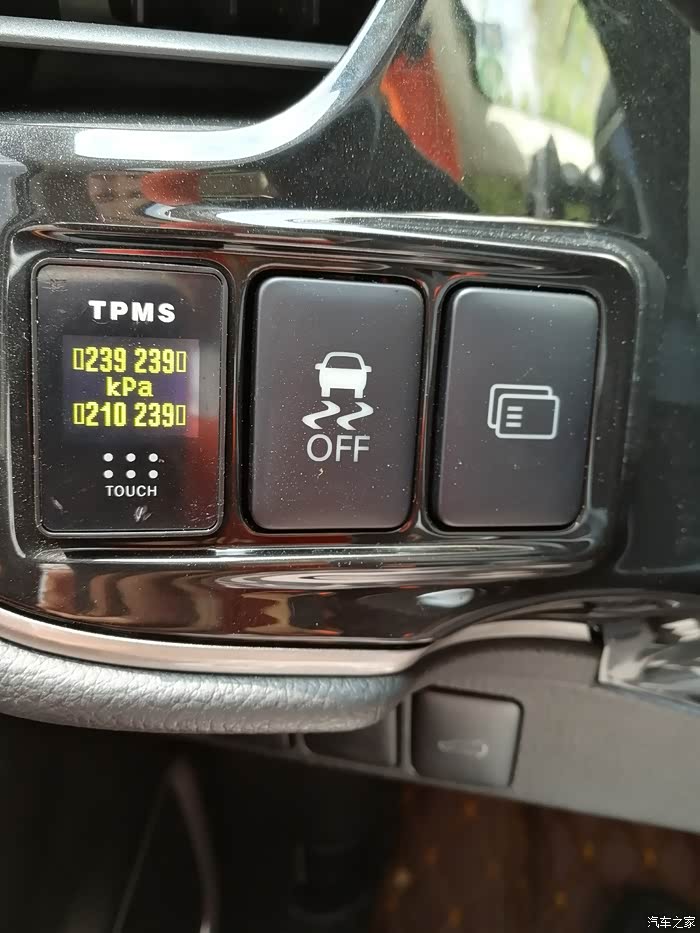

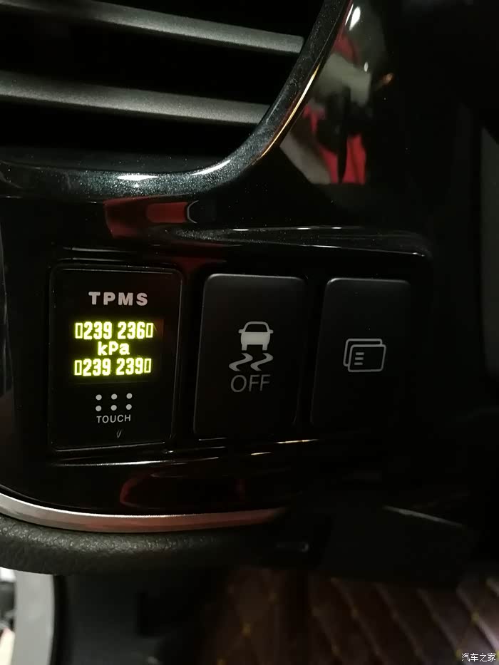

配对完成后,开始显示轮压。

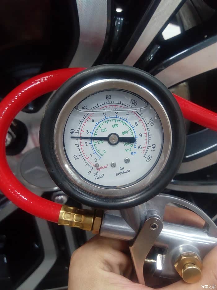

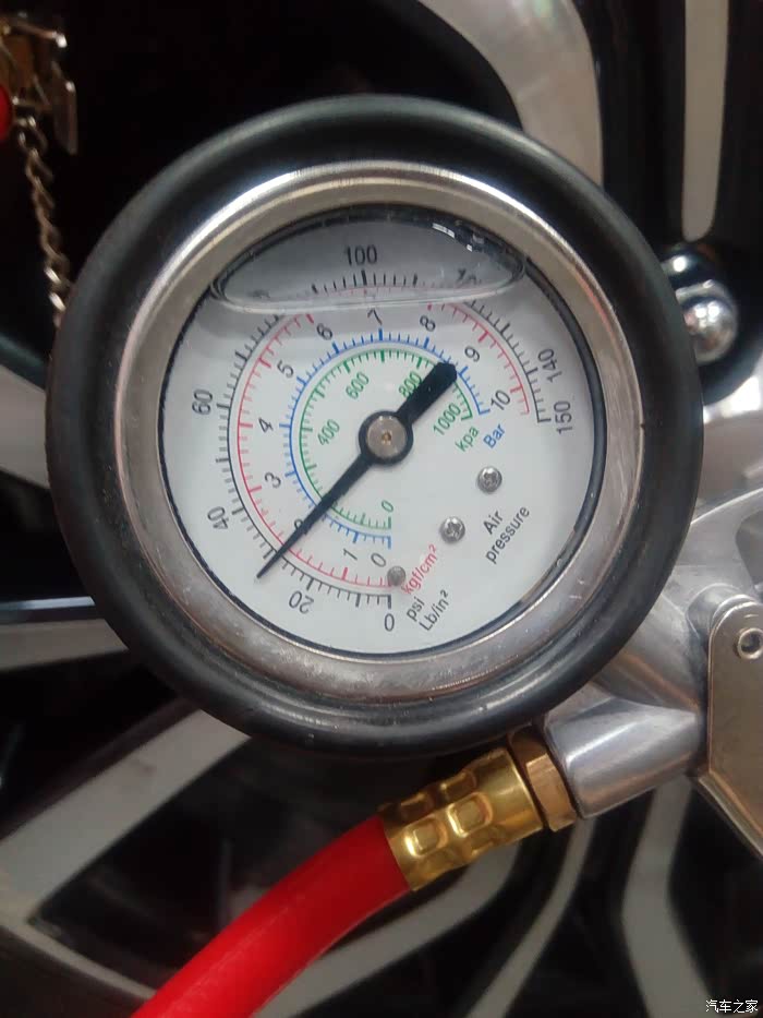

将轮胎充气到标准备值大约240Kpa。
四轮胎压值显示出来了。

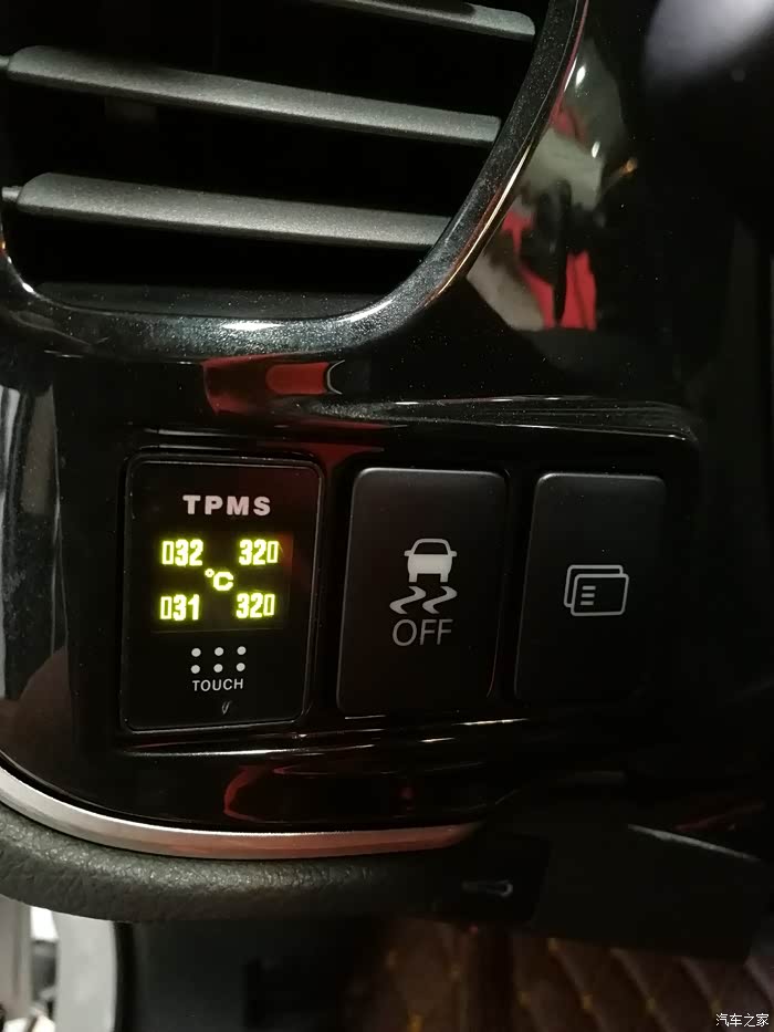

可以切换至四轮胎温度。

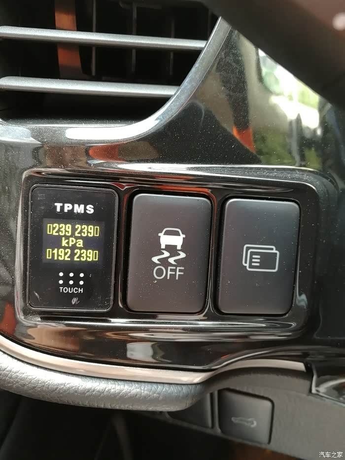

接着测试胎压监控报警情况,将左后胎压降低至200Kpa左右。
左后轮的胎压数值随之下降为210Kpa,这时胎压显示器还没有报警。

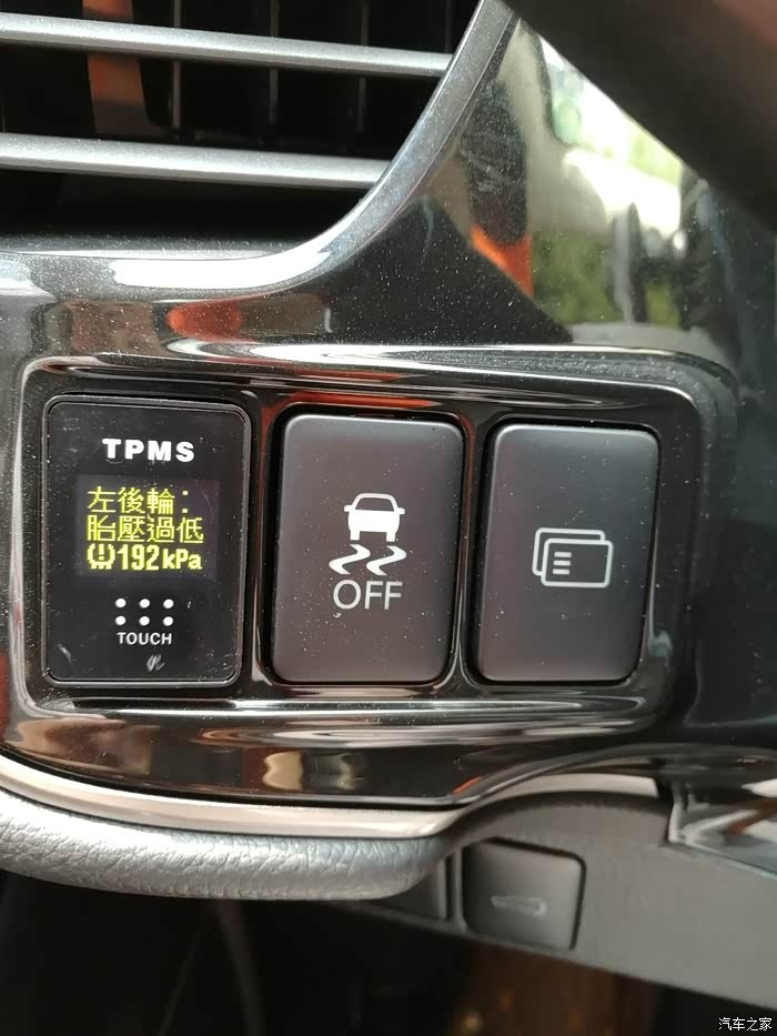

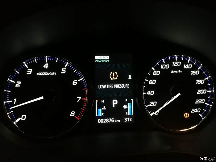

当胎压降低至200Kpa左右时,原车胎压监控开始警示了,说明原车的报警值在200Kpa左右,监控们准确度也好。

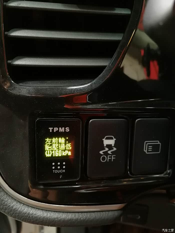

再继续将左后轮气压降低一点,胎压显示器也报警了。
四轮胎压,当某个轮胎气压低至192Kpa时开始有报警,说明胎压显示器的报警值在190Kpa左右。个人认为只要胎压高于150Kpa,还可以继续行驶。
测试完毕,再将轮胎充气至标准240 Kpa后,胎压显示器和原车胎压监控的报警都消除了。
小欧的标准胎压240 Kpa
我家小欧。
