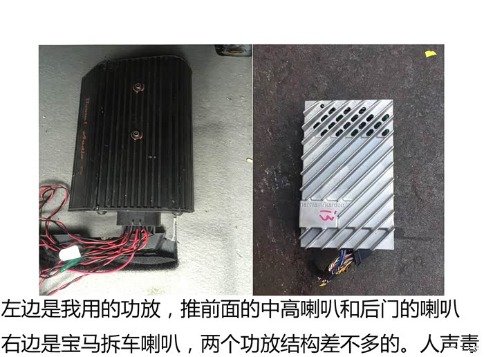

2:用体积小的功放,喇叭确定了,功放也就定了,拆车功放,或者小的数码功放。(一样,一定要用真的,不要假货,最要用进口的,大牌的,好处不用说,大家都知道,音质有保证)可以放副驾驶下面,或者手套箱

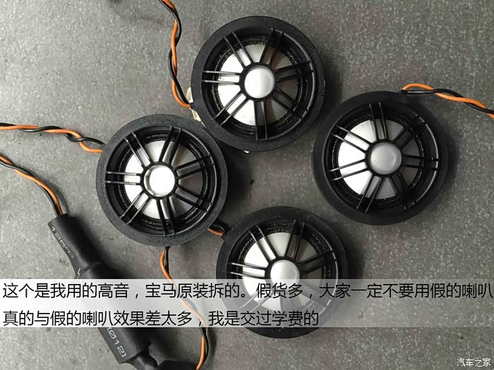

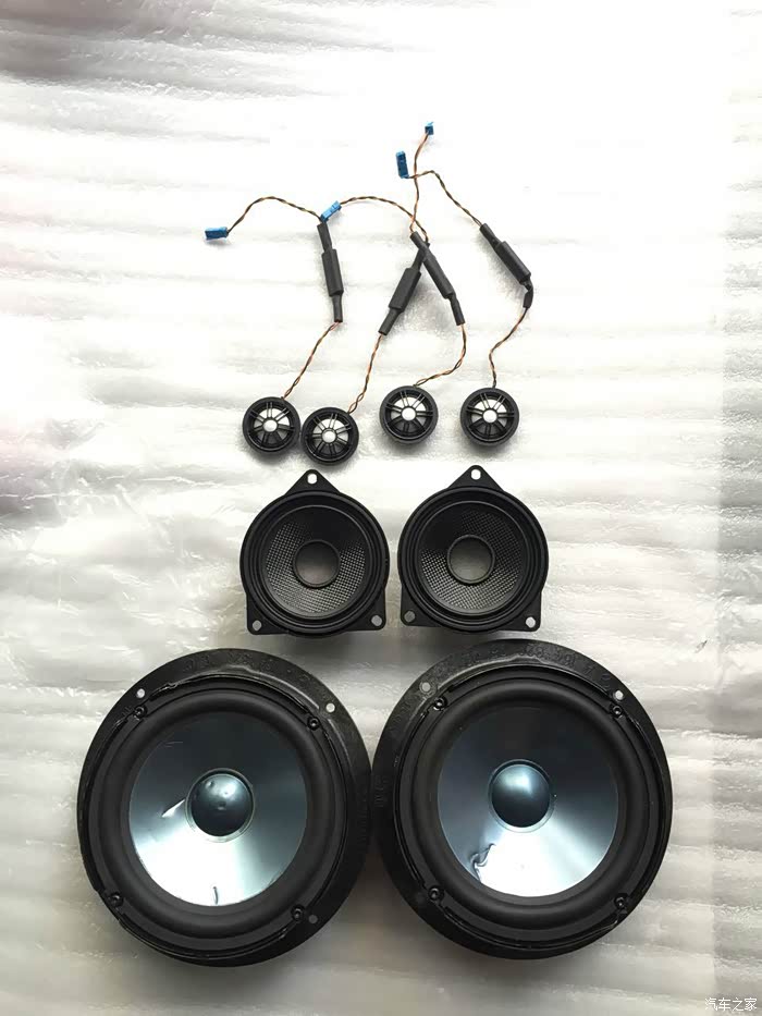

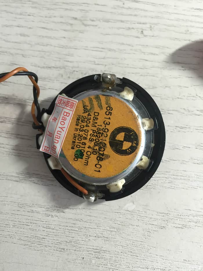

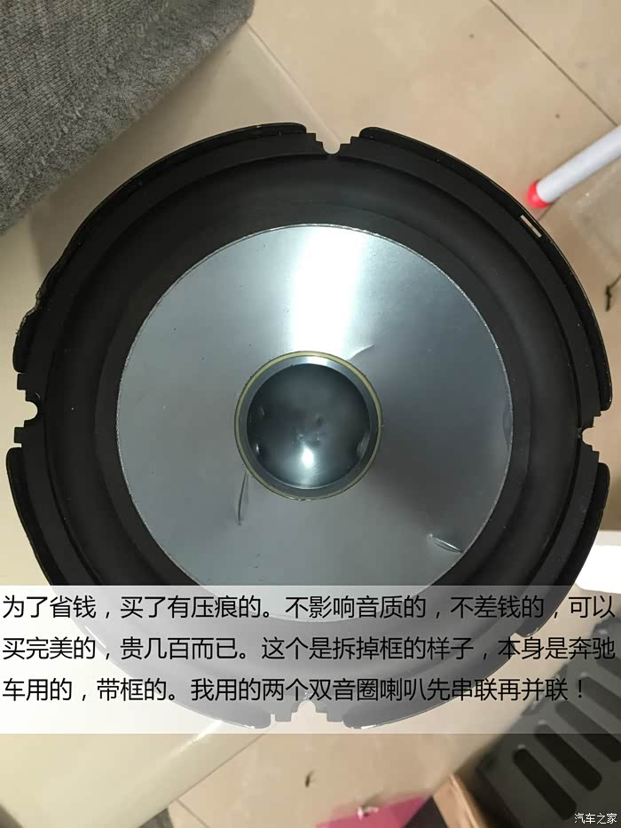

前面声场:宝马马兰士拆车高音头一对,宝马3寸中音一对,哈曼卡顿双音圈6.5寸一对(奔驰拆车)

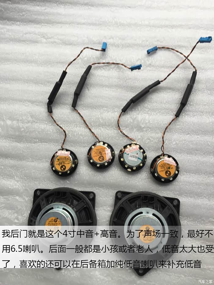

后声场:宝马马兰士拆车高音头一对,宝马4寸中音一对
功放:

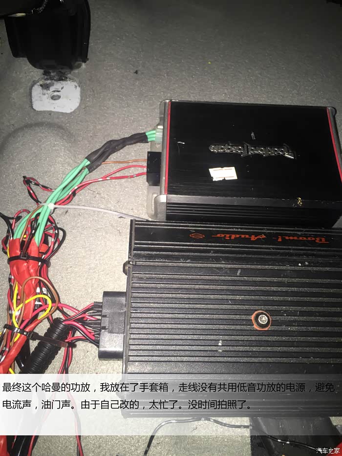

 哈曼卡顿的功放一台,300W,75Wx4,一对RCA输入,4路全频输出,人声真的很棒,是一个难得拆车的功放(哈雷摩托车拆车功放来的),但是他是老款X5用的那个哈曼功放是一样的,稍有改动,效果只有用过就懂了,哈哈

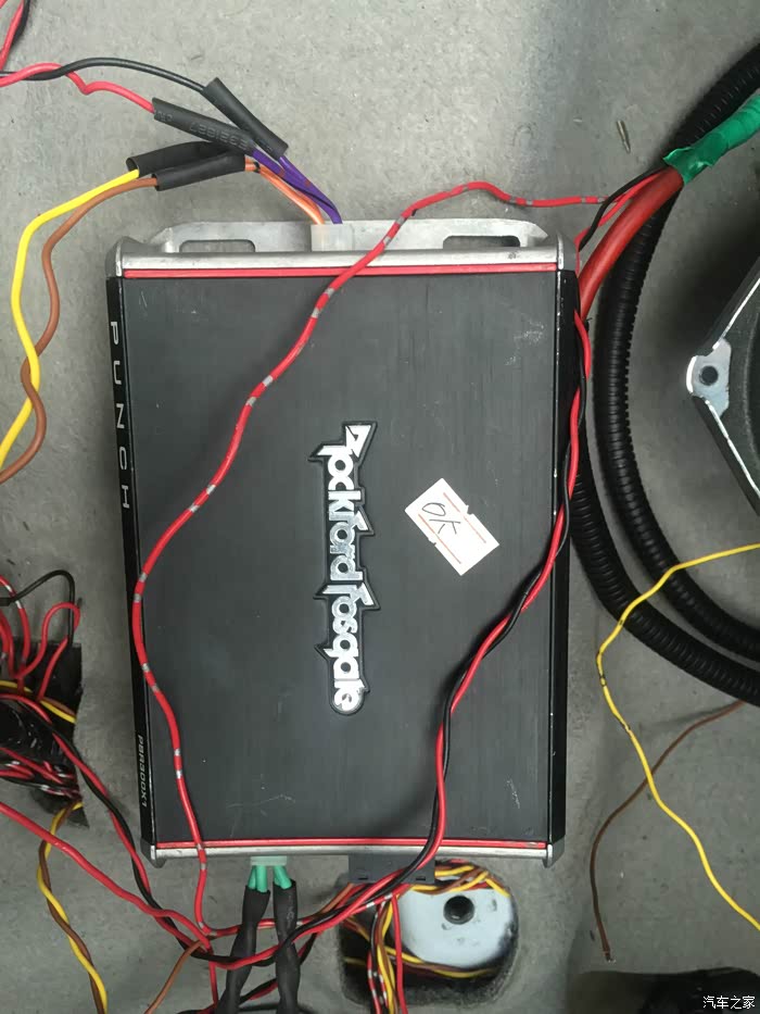

来福PBR300 这个功放,是300W 的,我用来推双2欧的喇叭,也足够了。重点是,他可以调节,这个很重要!一般拆车功放,没有调节这个功能。
 后门喇叭安装图就没有了,后面要用垫圈,6.5寸转4寸,TB有卖的,高音安装办法,就是门板开孔,选好高音喇叭罩就行。

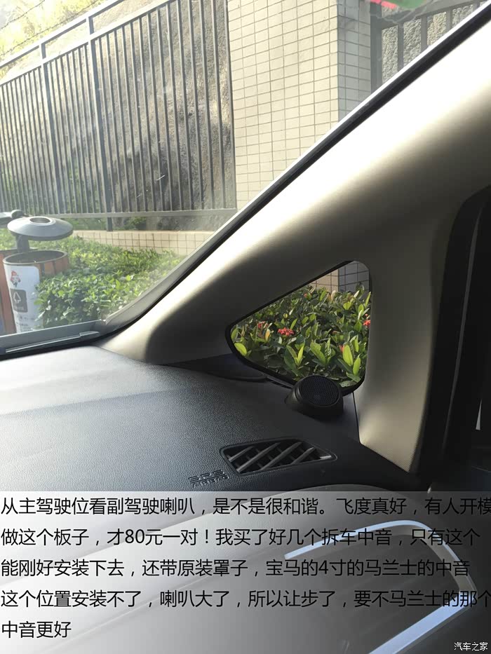

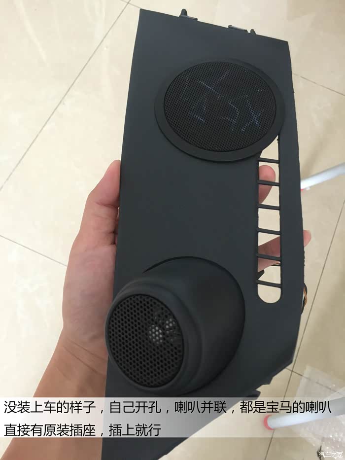

重点说下,前声场,我把高音和中音都放在如下图片的位置了,这个罩子TB有卖80一对,开模做的。质量挺好的,本来我是想放4寸马兰士的中音的,可惜了,太大了,放不下,只要让步放这个3寸的中音,本人超级喜欢这个马兰士的4寸中音,人声很毒的。4欧并4欧高音,2欧,功放推起来,也是很匹配的(用哈曼卡顿功放来推的,主要负责人声,中高音)。用这个3寸的中音,效果也很不错,重点带罩,外观很美,很匹配,看图片,哈哈哈

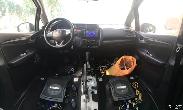

我把门板上的6.5寸位置安装了,哈曼卡顿的6.5双音圈喇叭,用来福功放推,低音超级棒,带点中音,可以与台面上的中高音斜街起来。来福功放PBR300x1,这个功放TB买的,价格合适,体积小,推力推哈曼这种2欧双音圈,那是杠杆的,如果推那些发烧级喇叭,肯定不行。功放带调节,延时和音量都可以调,爽!

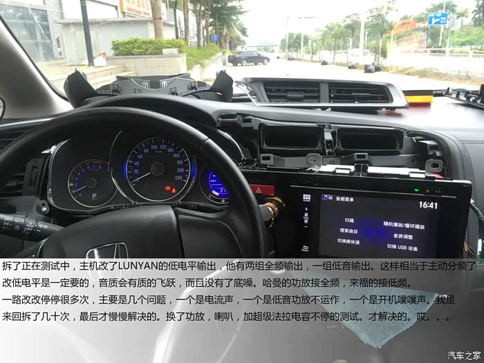

问题一:底噪,第一次安装的时候,买错了喇叭(TB买到假的BOSE喇叭,交学费啊,宁愿买贵点,也不要假喇叭),就一台哈曼的功放,直接高电平输入,结果底噪超级大,还有电流声。底噪是,应为高电平输入的问题,后来把主机改了LUNYAN的低电平输入,就好很多了,基本没有了。电流声,是电源线的布线问题,关电源线我就搞了好几次。重新走线,换线,用波纹管包起来,最后,就是用了4号线,16方的,用了波纹管,走线,最后远离发动机,难度不小啊。手都破皮了。负极,我也是搭电瓶的,没有搭铁。

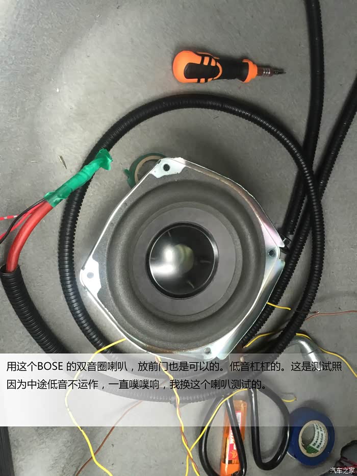

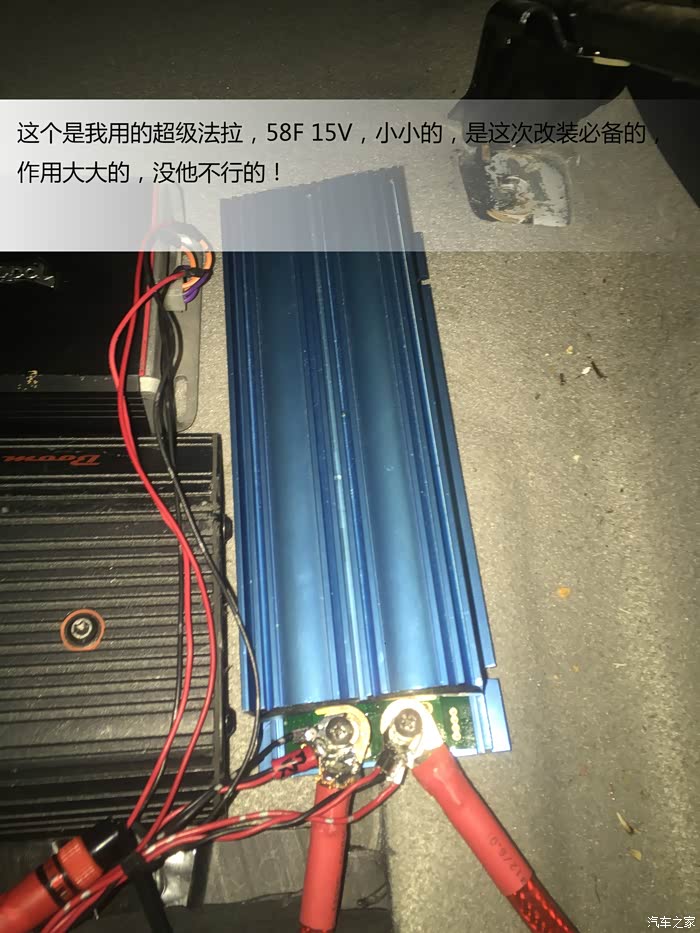

问题二:低音功放不启动,或者噗噗响,因为电压不够,后来,在加来福低音功放的时候,碰到了,刚开始运作,没过几天,就不行了,研究几个来回,决定加超级法拉电容,这个真是最棒的加装,加了58F 15V的法拉后,功放没问题了,还解决了,自动启停不运作的问题。 因为我的飞度是14年的,不到两年启停已经不运作了。其他车友也有这个一样的问题,他们是换电瓶,我是拖着没换,没想到,这次加法拉电容,顺便把这个问题解决了。感觉电瓶重新活了,现在启停的时间至少是以前的2倍,最多等红灯时,可以停3分钟,厉害呀哥!
问题三:电流声,最后基本搞完后,还有一点问题,电流声,加油有刺耳声。我是把哈曼的功放,中高音功放放到手套箱,直接从CD机后取电。做好免破线接线,用保险+1.5方的线,带耐高温,到目前没有任何问题。毕竟只是中高音,电流不会很大。胆小的人可能不敢这样接,反正我这样接的。现在整个系统超级无敌安静,没有任何电流声,油门声!因为两个功放共用一个电源接线,还是会产生不可预测的问题,也许别的功放不会碰到。

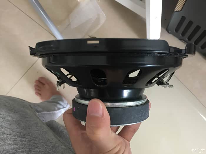

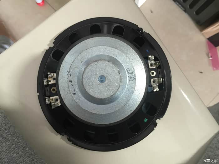

这个喇叭真的挺牛逼的
6.5哈曼卡顿双音圈喇叭
开孔70mm

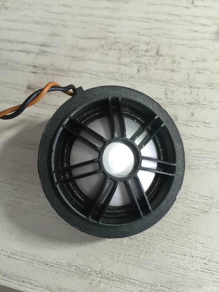

最喜欢的高音,没有之一
绝对真品
喇叭全家福,缺少3寸的中音喇叭图片

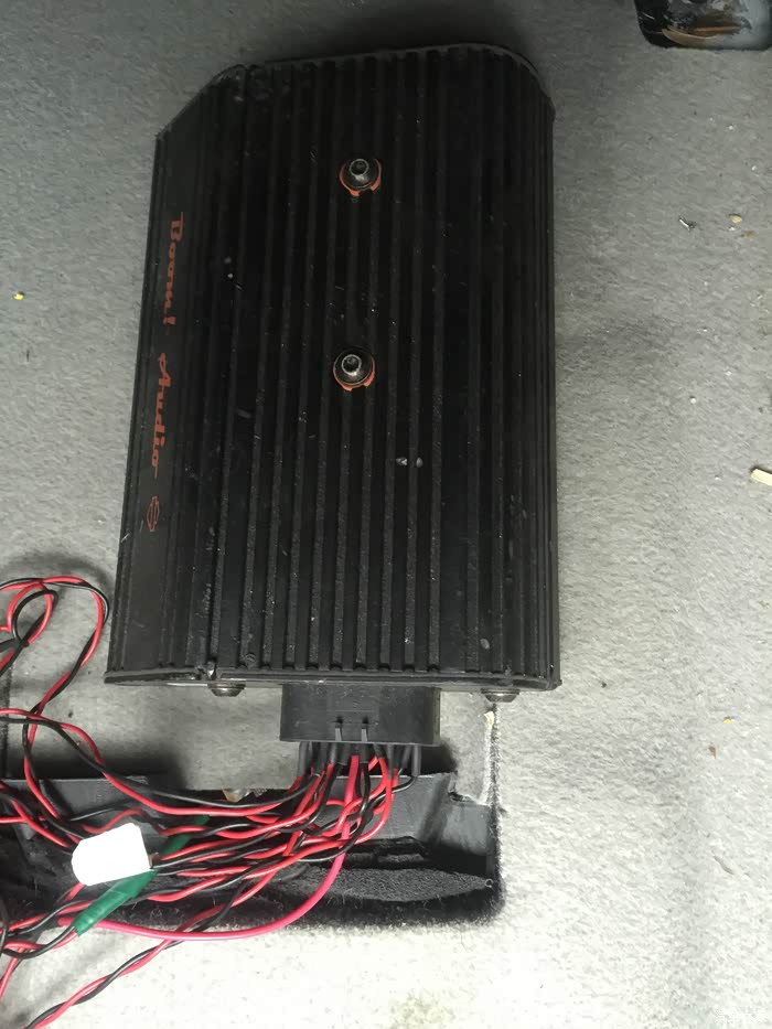

全频功放,负责中高音
来福的低音功放,体积小,功能全
蓝色的是超级法拉,这次改装必须品,没他不行
