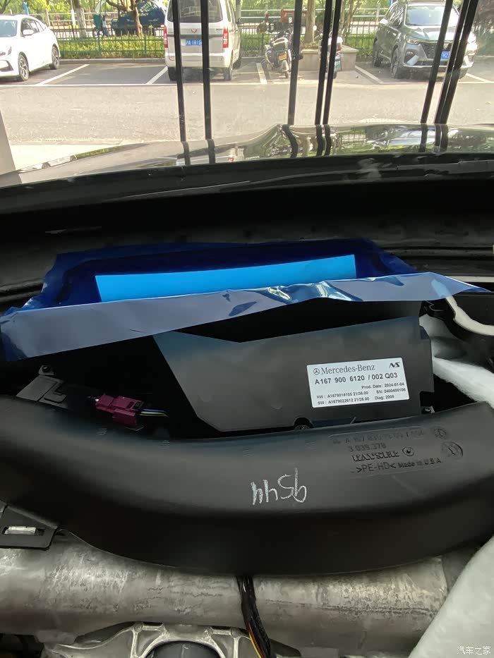

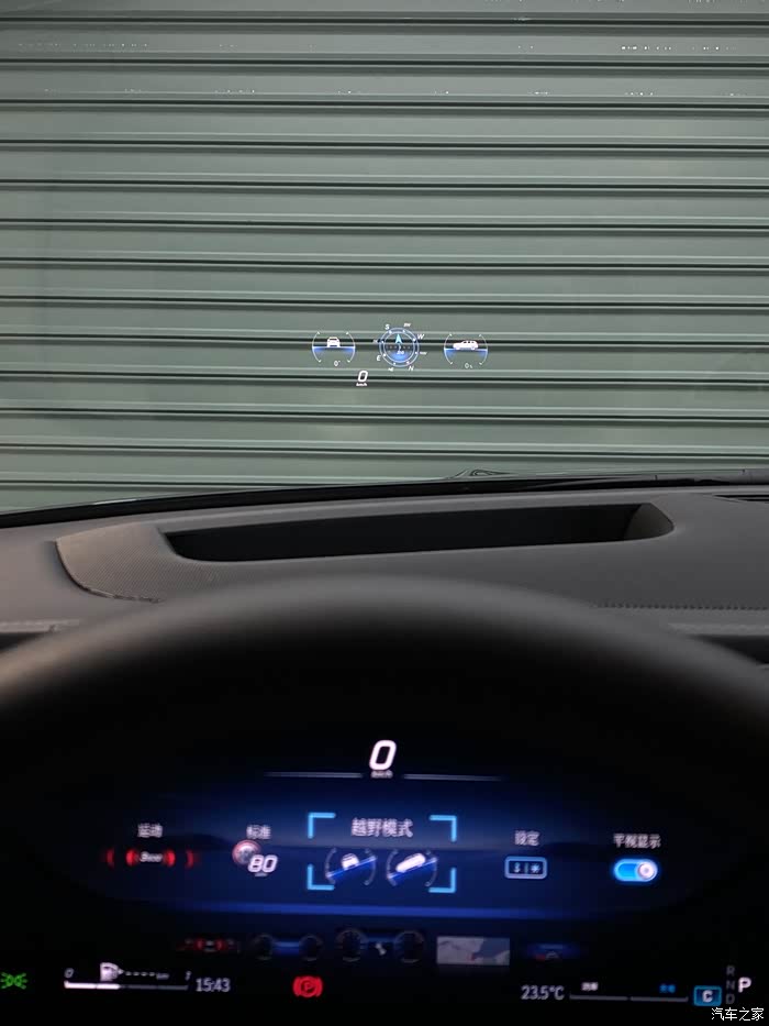

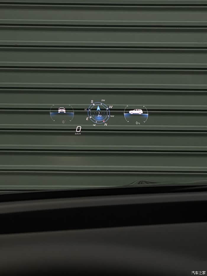

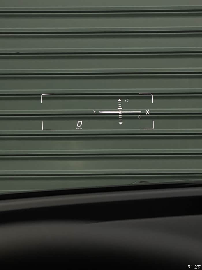

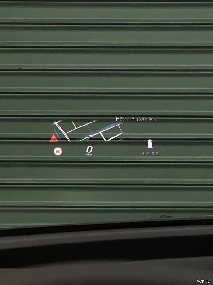

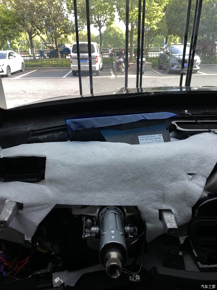

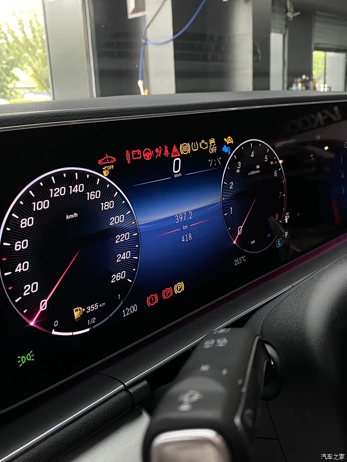

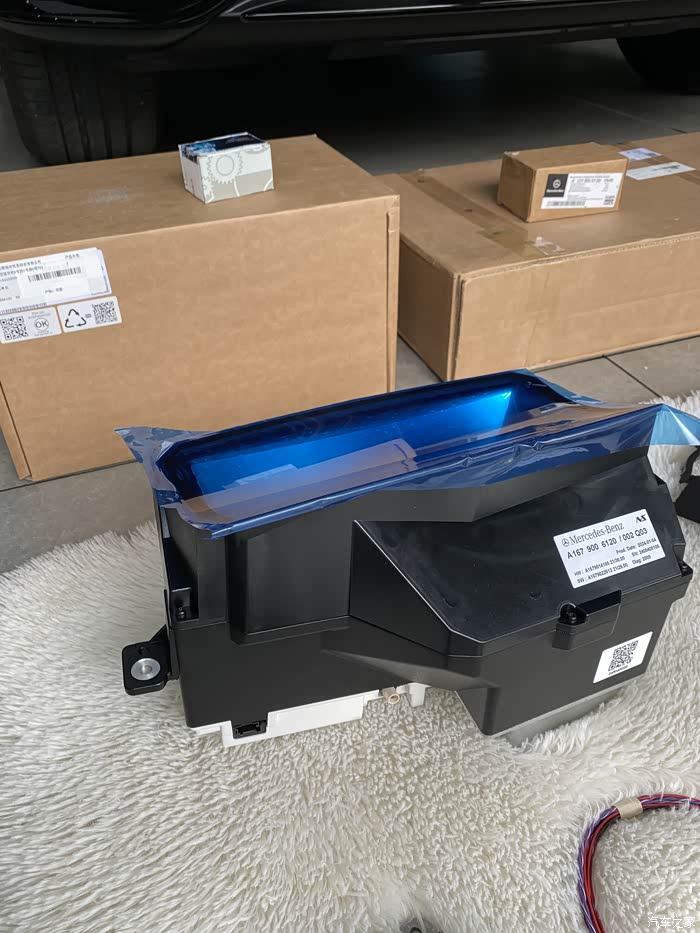

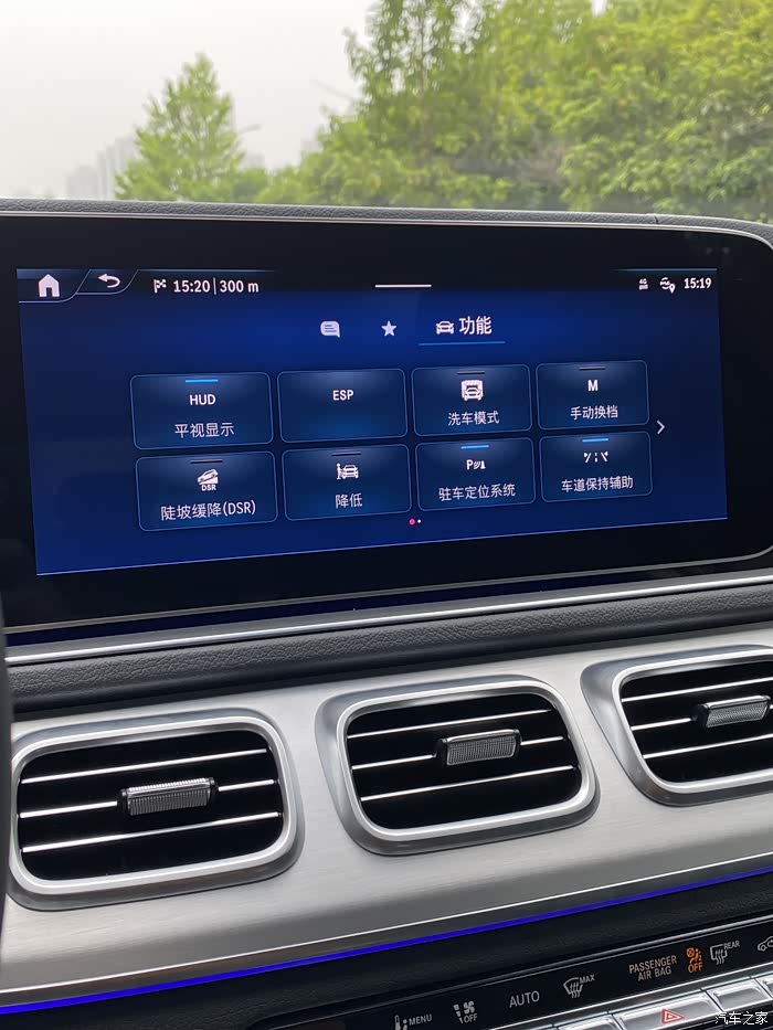

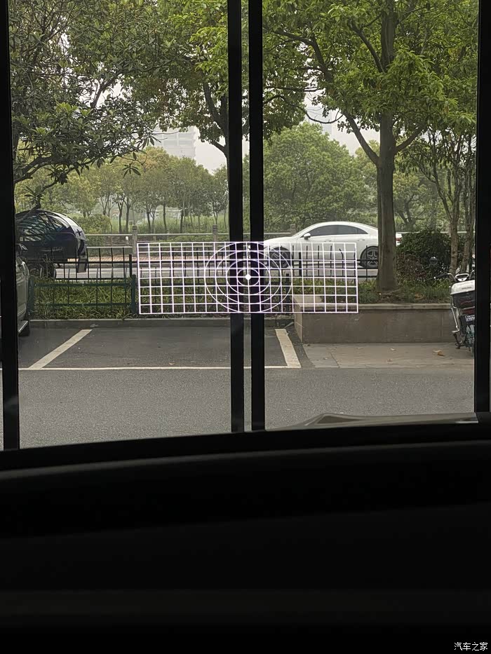

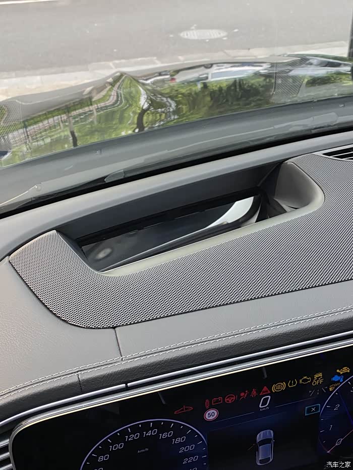

24款奔驰GLE升级原厂HUD抬头显示,香氛,座椅通风

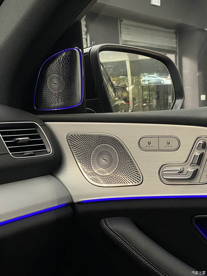

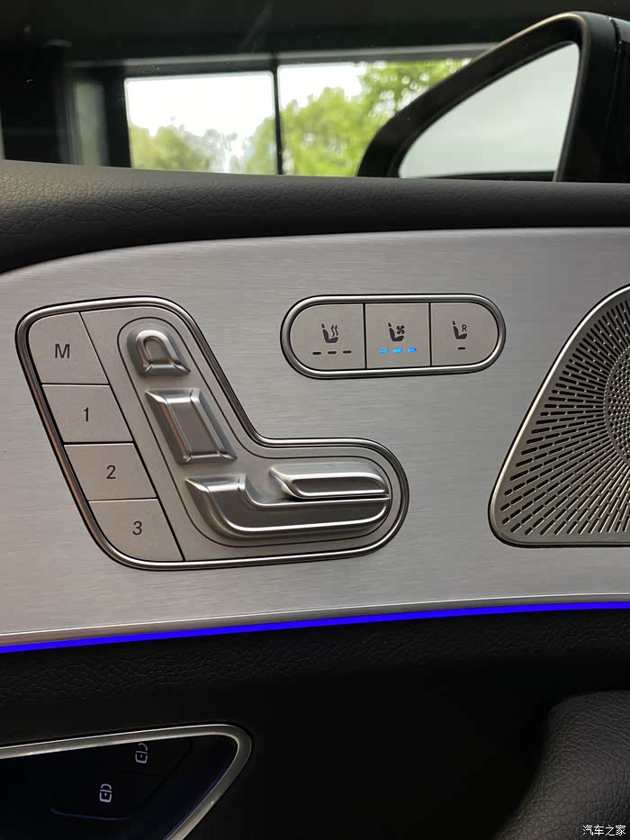

 ·概述·功能要求·座椅通风控制·手动开启和关闭:·降低静止车辆中的噪声级·通过其他系统促动。
概述座椅通风执行降低座垫或座椅靠背温度的任务。座椅通风在高温条件下为车辆驾驶员及乘客创造更舒适的气候。座椅通风由座椅中集成的离心/轴流式风扇执行。功能要求·电路15或电路15R接通座椅通风控制在后排座椅处,座椅通风由各座椅的后排座椅控制单元控制。视安装的设备而定,以下控制单元之一控制前排座椅的座椅通风:
手动开启和关闭:车辆相应侧车门中的空调座椅开关组会通过座椅通风按键记录控制信号,并将它们传输至控制系统。风扇转速可设定为3个不同级别。径流式风扇的风扇电机根据启动的级别(100%/65%/35%)以不同的功率级别工作。控制系统会将座椅通风的级别设定发送回空调座椅开关组。此操作会相应地促动座椅通风按键中的LED。用户可以使用诊断检测仪来调节风扇转速设定。降低静止车辆中的噪声级为降低车辆静止时座椅通风的噪声级,如果车速降低至6km/h以下,座椅通风就会下降至第1级。一旦车速达到9km/h,则系统会启用原来选择的级别。只有在发动机运转的情况下第一次开启相应的座椅通风7分钟后,噪声级降低功能才会生效。
通过其他系统促动对于通过其他系统促动,电路15或15R接通的功能需求不适用。通过电路30t,其他系统也可以启动座椅通风。座椅通风也可以通过以下系统促动:·便捷操纵·预先空气调节·提神便捷操纵:如果电路15R未在5min内接通,则座椅通风将关闭。如果车辆被锁止,座椅通风也会关闭

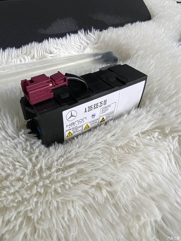

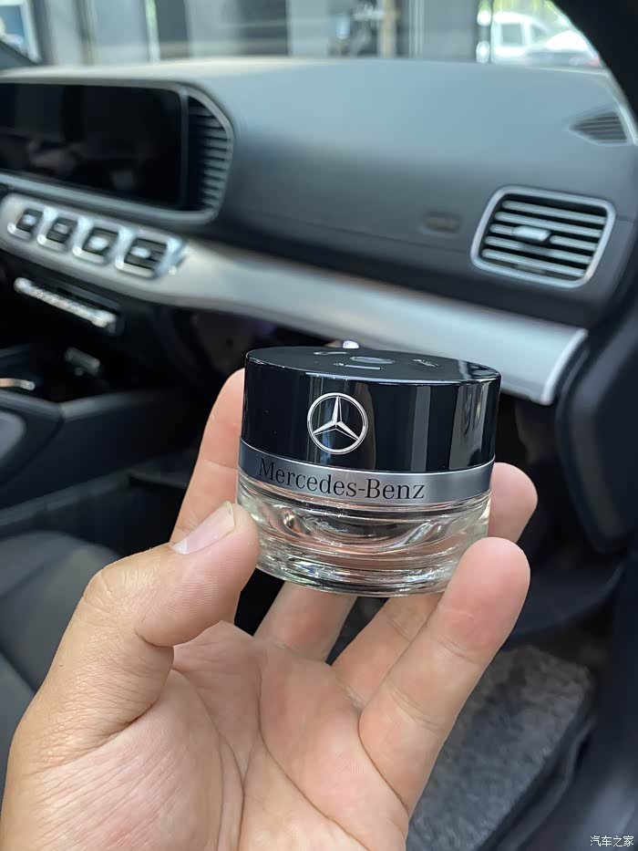

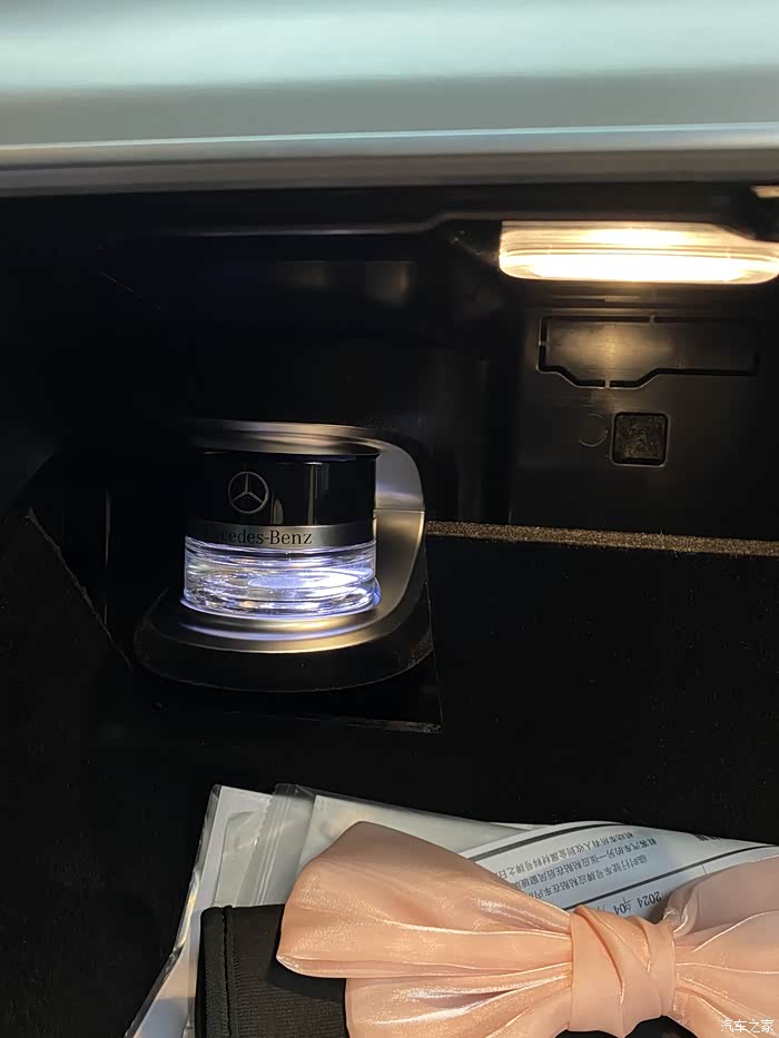

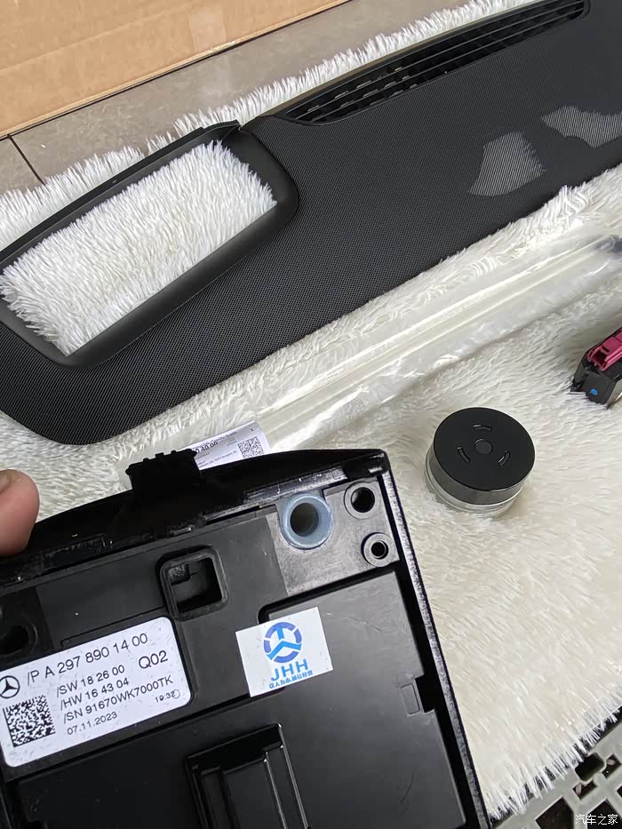

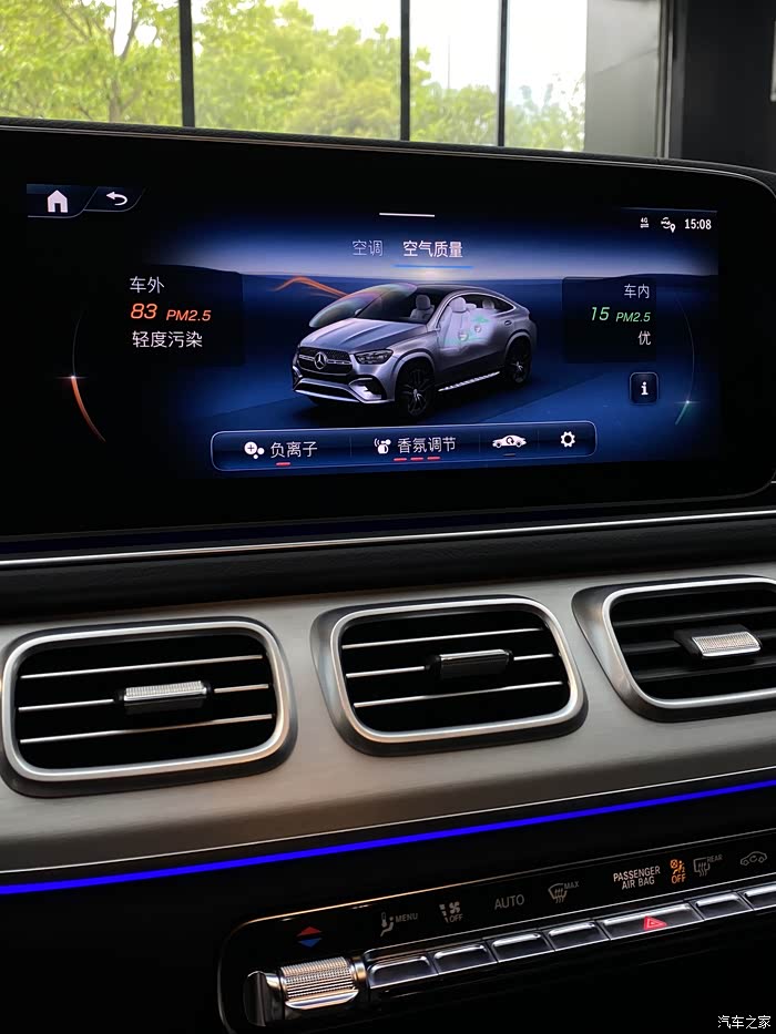

  奔驰香氛系统:激活原车自带系统,将香气加藏储物盒中,通过系统调节与出风口相结合,再将香味传达至整个车厢,达到净化车厢空气的效果,让整个车厢更加绿色健康,清新淡雅。
风吹湖面,雁过长空,集负离子发生器以及香氛喷雾发生器于一身的车内空气调节组件,会自动净化车内空气,有效过滤PM2.5及空气中的粉尘、异味、细菌等有害物质,纯植物因子,犹如置身大自然中。既不占用点烟器,也没有凌乱的电线,视野中看不到它的存在,仅仅能从你的每一次呼吸中体会高品质的生活
  功能要求·香氛喷雾装置已启用·电路15接通功能智能气候控制系统已开启香氛系统中的风扇产生自己的气流。它流过香氛喷雾表面并变得富含香香水瓶(1)已插入氛喷雾分子。然后空气流过车内的开口并在那里扩散。手套箱关闭香氛喷雾是定时的。大约5分钟后,它会关闭然后再打开。由于时间安排,车辆驾驶员及乘客尚未习惯于香氛喷雾,因此香氛喷雾仍然有效。当手套箱打开时,香氛系统关闭,香水瓶照明开启,香水瓶(1)从工作位置变为移除位置
