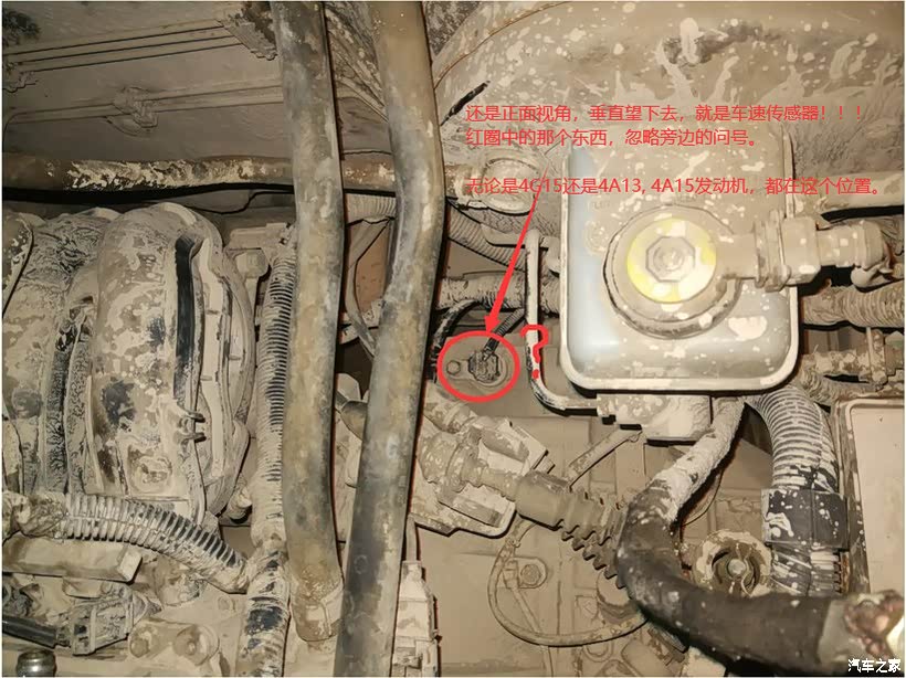

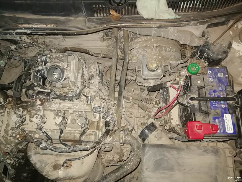

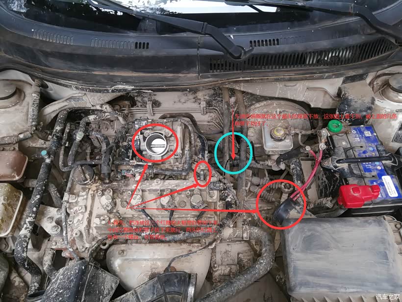

1. 第一步,拆黑色大塑料管子,两头各一个螺丝,难度系数为 1
2. 第二步,从上图蓝色圈圈处使劲往下看,就能看到 车速传感器
3. 第3步,这不就是拆 车速传感器的螺丝了,工具为棘轮扳手,和一个短套筒扳手,其实不用后者也行,试过这用后者但是失败了,因为螺丝太紧了,主要是空间紧张不好用力气。
方法:首先找个角度把12的棘轮扳手套进去,然后站到车的副驾那侧,把手伸进去,用力拉就行,这个方位和角度比较好用力气,该步骤这个难度系数为6。

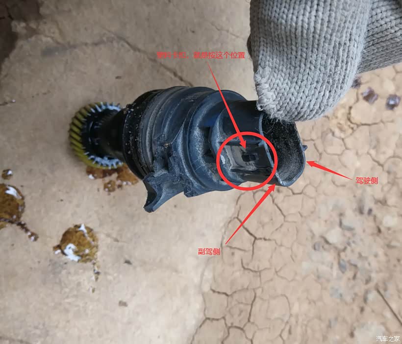

4. 第4步,拔车速传感器上的电线插头。
方法:看一下你买的那个新的传感器,会发现卡扣应该是在副驾那侧的,所以说你拆的时候就要用拇指用力望驾驶侧按那个塑料卡扣,觉得按下去一丢丢了就同时向上拔插头,这样就能拔下来了。难度系数:5

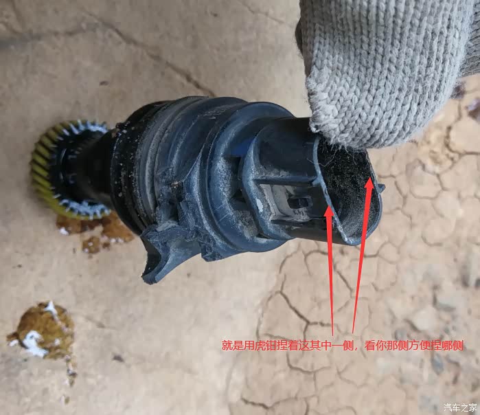

首先,顺时针转动车速传感器90度,一定要是90度。
然后,用虎钳捏住车速传感器塑料插头的一侧,两只手同时非常用力的握住虎钳后再用力向上拔,非常难拔,要非常用力,但肯定是可以拔下来的。
拔下来之后的样子,如图:
