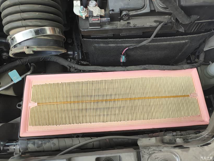

1.换空气滤芯,拆空滤盒盖。

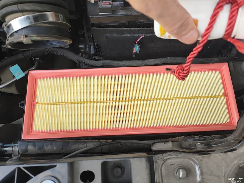

原车空气滤芯

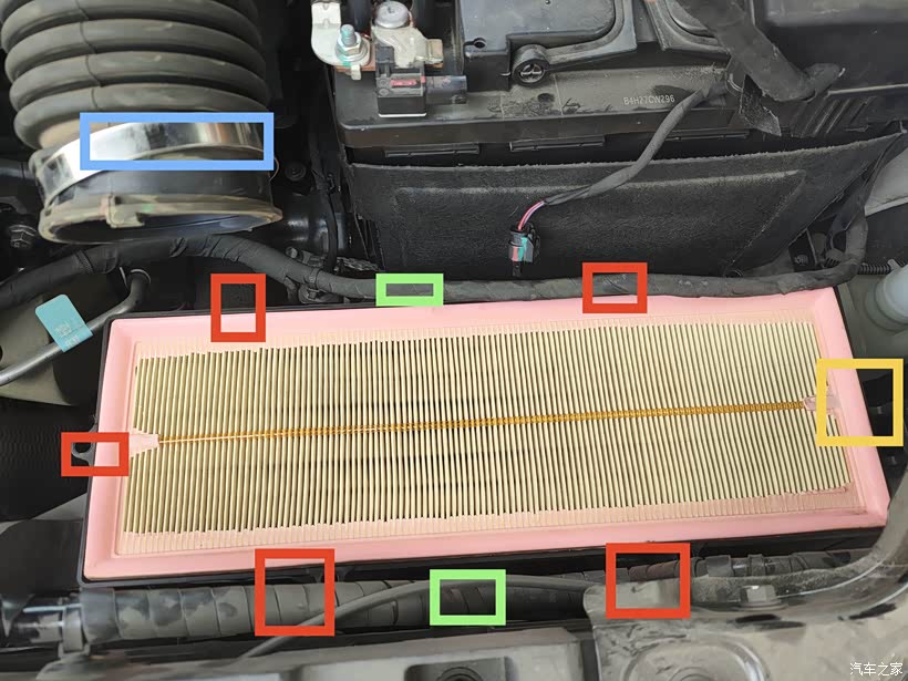

1.把绿色框处2根线挪到旁边方便拆螺丝(拿到线卡外面);2.红色框处有5个十字螺丝松到底,是取不下来的那种;3.一字螺丝刀松开蓝色金属卡箍,断开连接;4.黄色框处是卡扣,松开5个螺丝、断开出气口后向左
4.向左抽出空滤盒盖(5个螺丝在盒盖上,不会掉,很人性化),即可拿出旧滤芯、放入新滤芯。
5.安装空滤盒盖按照反方向操作即可。

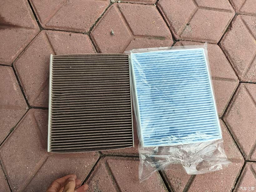

蓝色是新买的空气滤芯,褐色是原装滤芯。

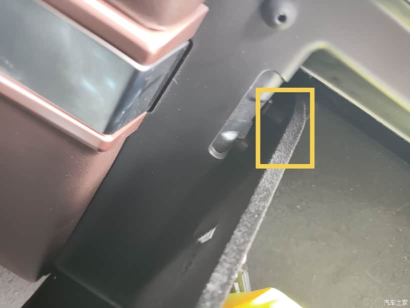

换空调滤芯

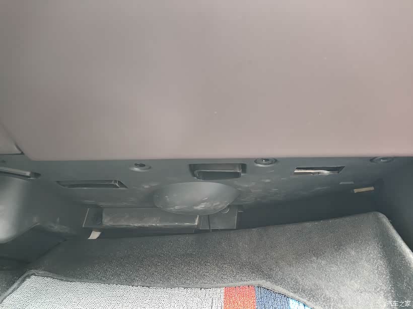

1.进入副驾驶,打开手套箱,清出手套箱内物品;

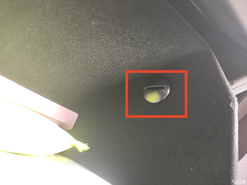

2.用一块钱硬币拧动右侧卡扣90度,取出卡扣;

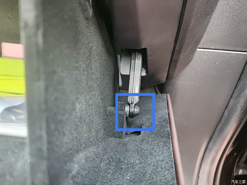

3.左侧连接杆末端卡扣稍用力向右推,即可沿边缘取下;
4.右下角处,用力捏圆卡扣末端,另一手向右推连接杆,推出即可。
5.而后向外取出手套箱。

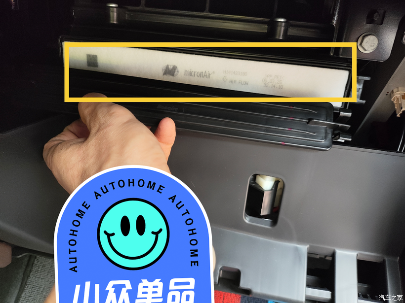

6.取下手套箱后,捏住红色框位置,即可取下空调滤芯盖,露出滤芯。
原装空调滤芯,摸着挺厚实;高效抗病毒灭活滤芯。
虽然我的用车环境很好,没什么雾霾天,更没沙尘天气,平时停地库,但是也有不少小虫子和灰尘。
空调滤芯比空气滤芯脏,还是要定期换。
买的德科宝滤芯,说是特斯拉原装用这款。
我摸着没有揽月原装的厚实。
开始不知道把底下四个螺丝拆了,看来是完全不必要
