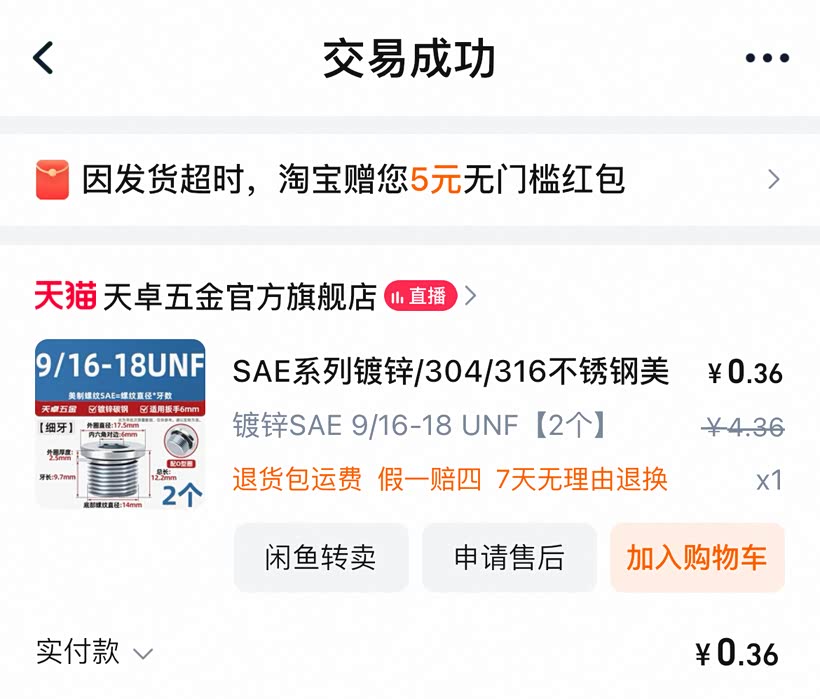

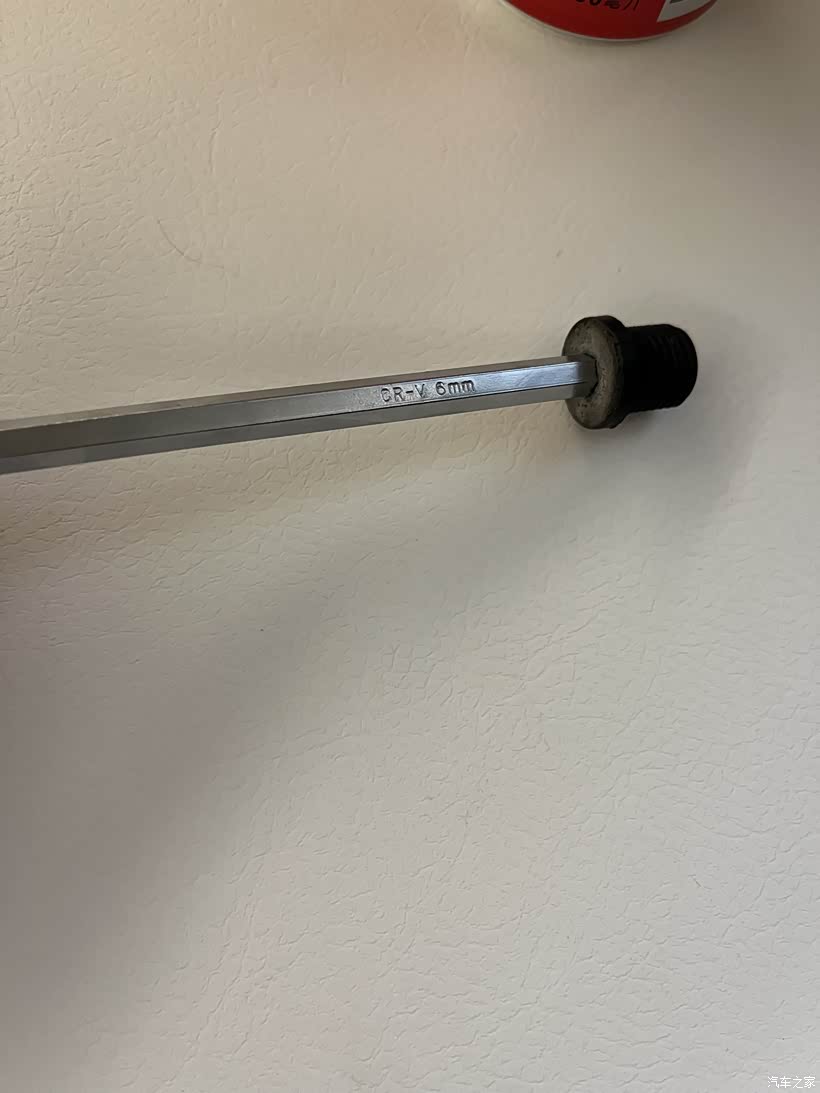

这个第一个原因是水箱排水口哪个塑料塞子断了,拧不紧,滴出去不少,网上也没卖这个塞子的,再买个新水箱不划算,就去买了个钢螺丝拧上了。这里需要注意的是,螺丝必须是美标的,螺丝帽要小于17.5mm,18mm的螺丝帽拧不进去!为啥是美标的呢,可能长安悦翔和长安福特也有一定关系?
水箱排水口在车头保险杠内正下方正中间,用6mm内六角拧下来,这是之前拍的塑料螺丝
网上3毛6买了俩,发货超时还送了5元无门槛,净赚4块多。这个螺丝说实话有点短,但是勉强能用。

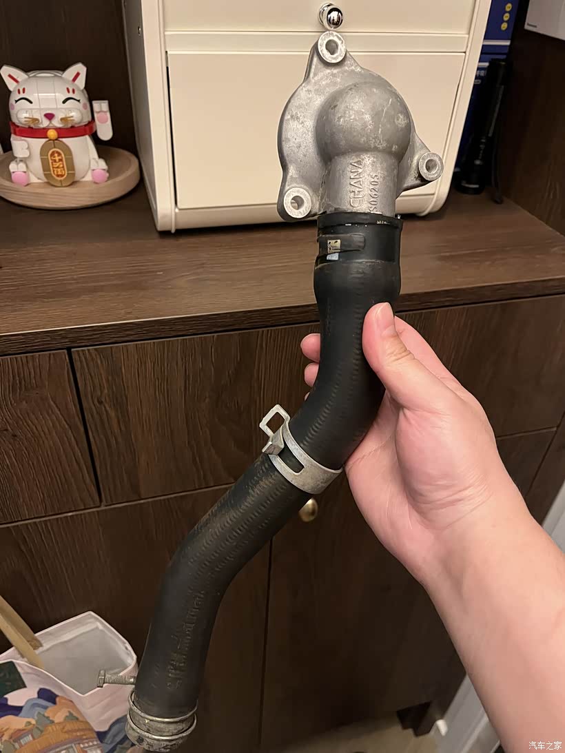

第二个原因是,上次换节温器的时候,把节温器的管子也取下来洗了,但是这个管子好像是记住了水箱口的形状,夹上去之后回漏防冻液,这个问题不大,就没管了。
就这个管子最下边的卡箍绑住的地方,没弹性了,以后还是能换就换!

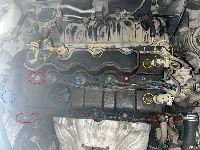

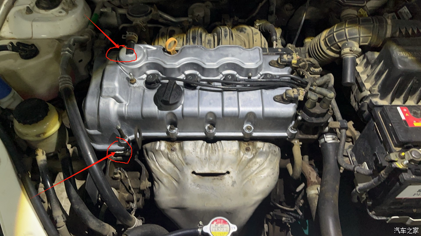

?把火花塞高压包拔掉,注意顺序要对;上边有一排先也稍微扒一扒,去掉凸轮轴传感器的插头,挨个拧下所有螺丝;
?拔出凸轮轴传感器(需要晃一晃不好拔)、左侧高高的排气口管、机油盖、机油尺;
?用一字螺丝刀翘一翘缝隙,拿掉气门室盖;
?简单擦一擦油泥,刮掉之前打的密封胶,就两个接缝处有一丢丢密封胶。刮完旧的再挤上新的就行;
?拿出新的气门室盖,放jin紧密封条,直接装车,注意动作别太大,不然密封条会掉!
?送的螺丝垫装新的气门室盖上(螺丝垫一面橡胶一面铝合金,铝合金的那面是和螺丝帽下方接触的),每个螺丝都有一个垫(要是少了可以把原车的抠下来,用小刀修一修边凑合用);
?拧螺丝,注意铝合金盖据说比较脆,不要先都拧紧,要先吧所有的螺丝简单拧上,然后用手轻轻拧一遍,再用扭力扳手打好扭力拧上去。我是每个螺丝拧了至少4遍,扭力扳手至少确认了三遍。拧的我腰酸了3天了!
?装回其他所有东西就好啦。
13mm加深扭力扳手,大飞的口!
就这几个螺丝吧,不太多。
红色箭头是打密封胶的位置,可以隐约看到溢出的白色的密封胶。

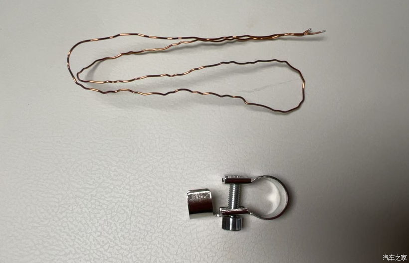

3,电瓶负极圆环锈断了,只剩一半了
这个直接导致打不着火了,和电池负极接触面不够。负极搭铁线淘儿上要48一个,太贵了,一个搭铁线这么贵!一怒之下从淘儿两块五买了个头,直接套在原来的环上应该就行,我还拆了个铜线,要是不行就把铜线拧上去再加固一下!
没用到钢丝,捏紧之后直接能启动了,棒棒哒
