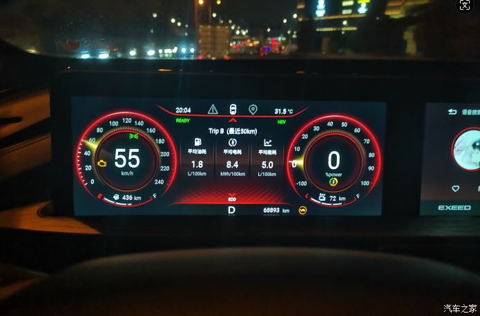

车子是2022年8月份提的车,经常亮故障灯,如发动机故障灯,功率限制指示灯,动力受限时而且还会彻底失去动力,必须踩地板油两秒后才会突然有动力窜出去,窜出去后不定时会继续丧失动力,真的是非常危险,无论是城市道路行驶还是高速上行使,这都是个巨大的安全隐患。汽车小电瓶经常馈电,买车刚两年,因小电瓶馈电叫搭电救援都四回了,每次都是自己机械开锁钻后备箱里面打开后备箱搭的电。现在车子已送大华4S店售后检查维修,在这之前也在佛山盛瑞检查维修过,拿车回来后,问题依旧。目前大华店4S店售后检查点初步检查是因为电子水泵不工作导致散热不好引起的一系列问题,这个水泵厂家说质保三年六万公里,是特殊件,但车子刚两年,行驶里程6.9万公里,刚出保就坏,质量堪忧,厂家承诺的终身质保也是大忽悠,还敢说是奇瑞高端品牌,我的瑞虎五目前7年9万公里都没换过件。更何况是这种一般使用年限达八年的特殊件,还有一次发动机故障灯亮起,我在满电状态下都没法切换纯电模式,发动机一直全功率输出,后来拖车去佛山合菲店修好的,这两年这个车子真的令人心累,拖过车、搭过电,现在居然还失速,下一步不知道还会出现什么故障,真的是质量堪忧的车子,售后技师技术参差不齐,车子有问题也不能及时排查解决,这两年,跑了附近几个4s店做维修,真的心累。
