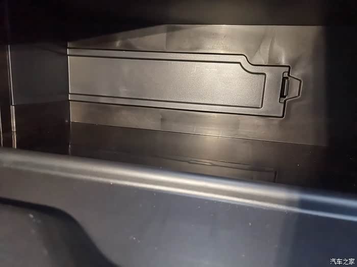

更换比一般车简单,不需要卸储物箱盖。
储物箱盖打开可以直观看到开口,很方便。

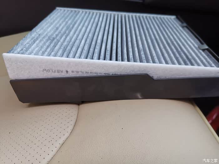

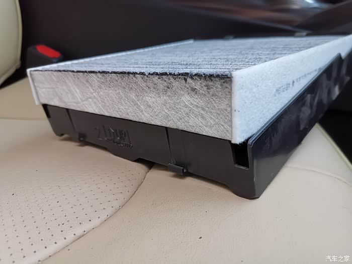

空调风从上往下吹,所以放的时候箭头(air flow)向下,我这个装错了。
箭头(air flow)向上,代表风向朝上,另外一种箭头(UP)代表放着位置向上,和风向没关系。
