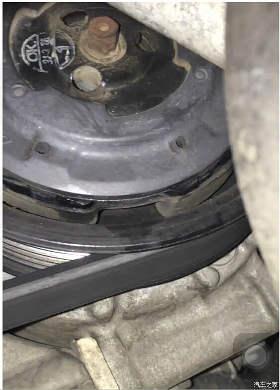

第二日早上刚出门,听到机舱内异响变声了,变为“咚咚”声,声音更大,震动明显,方向盘有震感。开舱后闻到橡胶糊味,第一反应,抱死了。检查皮带还在转。马上把车开到附近酒店停车场。自己坐车去上班。下班后,再到停车场,点火,打开机舱。异响依旧,仔细观察后发现涨紧轮有异常跳动,压缩机皮带轮有摆动。用螺丝刀顶上各位置听诊后,断定是压缩机前部异响,就在此时,说是迟,那是快,压缩机抱死了,皮带开始冒蓝烟,阵阵胶糊味。随之马上熄火,观察后发现离合片脱落一半,另一半卡在空调低压管上。
到家马上开始查阅压缩机、皮带轮的资料,查阅中发现325的皮带轮离合片是有防抱死功能的,抱死后离合片会自动脱落,同时也了解到各部件价格。问了两家修车的告知冬季安装压缩机无法加氟,让4月后再去加,有个问题,宝马用的是变频压缩机,不加氟行吗?由于知道离合片会自动脱落,理论上离合片脱落后,压缩机就不工作了,但轮是会转的。所以,想拿下离合片,开到天热再去修压缩机。再次检查离合片,设法自己将片拿下,但卡得太死,无法成功取出。期间想过,再次点火,用发动机的力量将片打掉,但看论坛里有人的车低压管被片磨穿的,出于爱车,没有做这个操作。

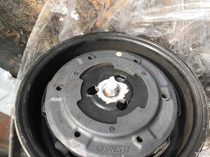

图里就是E90 325压缩机的皮带轮,从视频里戴的图,因为那个位置根本没法拍照。面上的就是离合片。

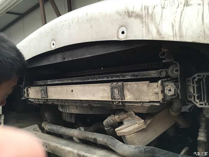

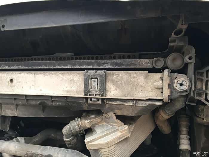

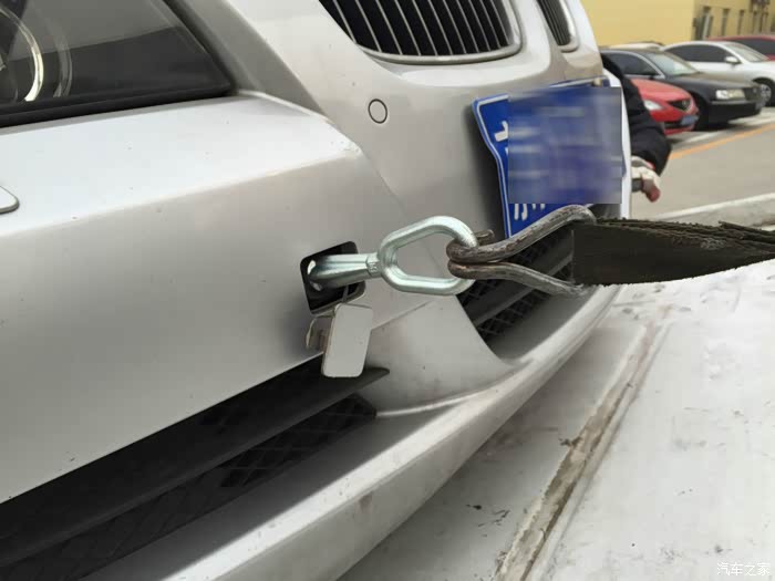

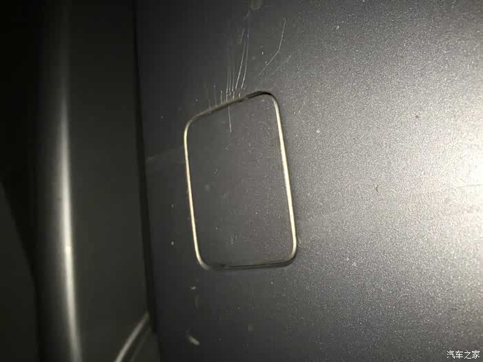

说说拖车,前缸左下方小方块,用力按小方块左上角,右下角翘起后打开,即可拿下。

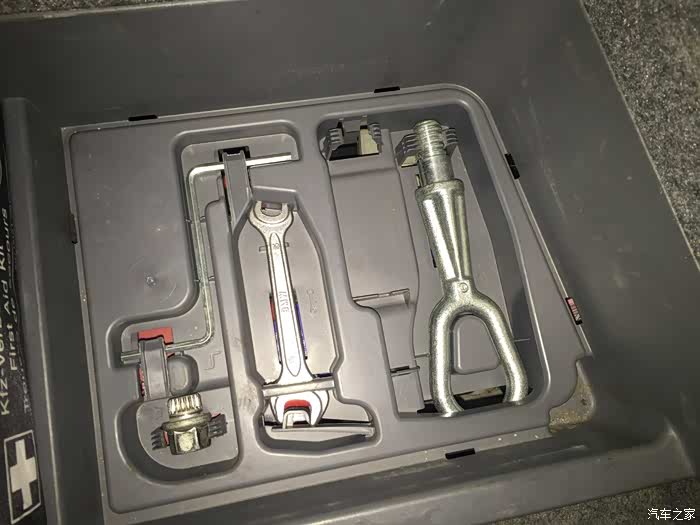

后备箱,右侧小格中,找到拖车钩。
顺时针扭上,扭到如图垂直位置,不能再扭动,安装完毕。小方块有连线,不用拿下。

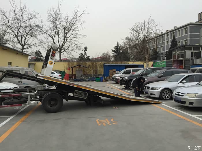

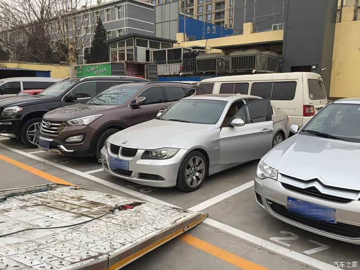

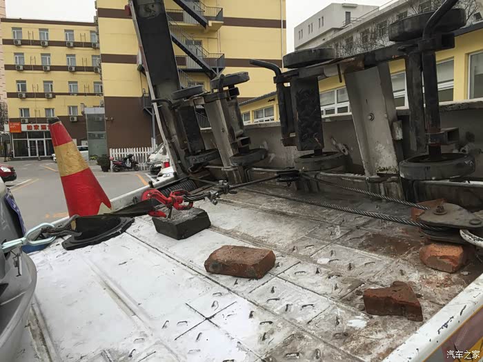

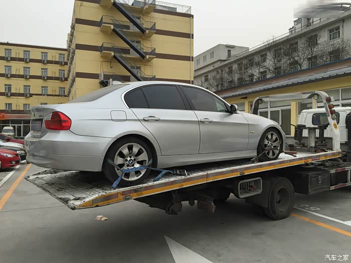

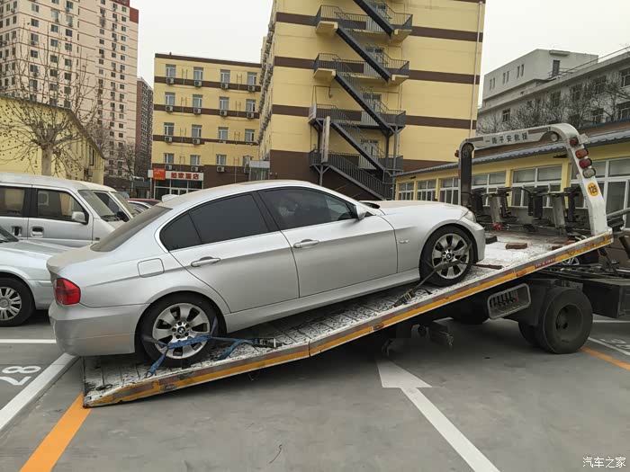

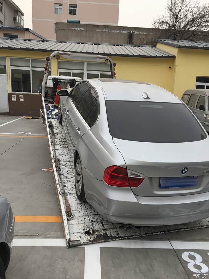

在停车场拖车,需要注意,拖车较长,前后大概留10米距离,左右留3米。我拖车当天是先将小三(宝3)前方车位占了二个,后听师傅说最好3个车位。

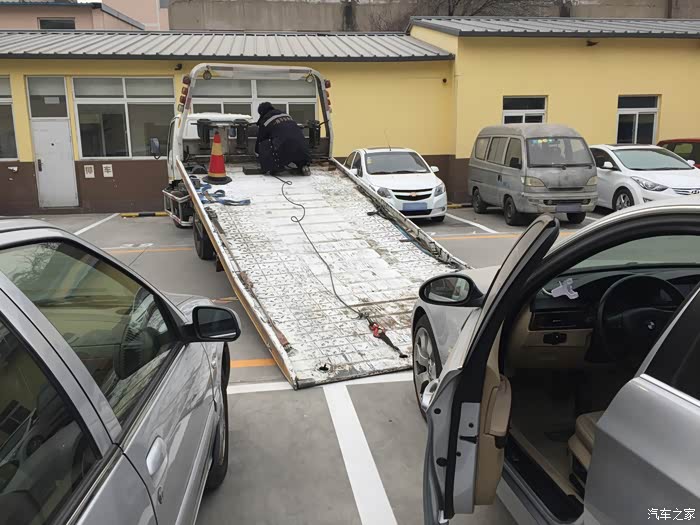

上拖车时要注意,随时准备踩刹车及手刹,因为拖车钩有可能脱落。

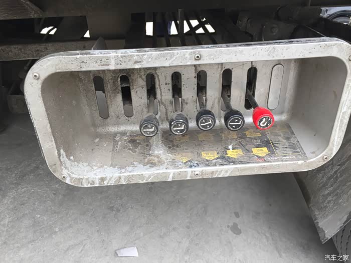

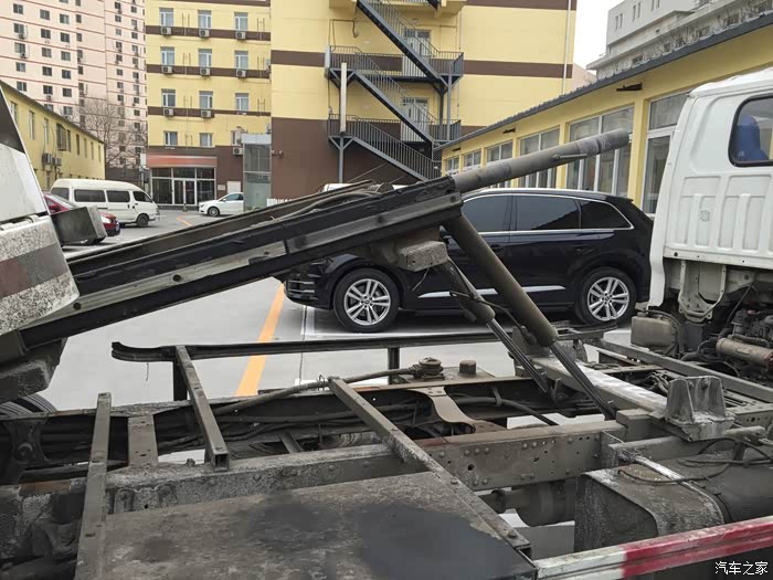

拖车的操作杆

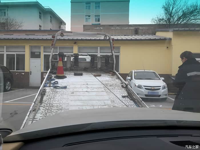

升降架和绞盘
绑好四个轮毂,成功装车。

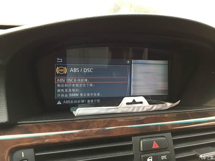

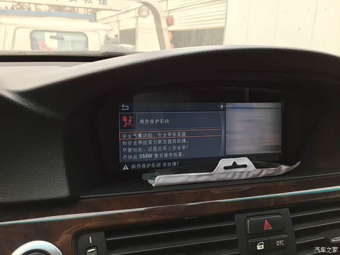

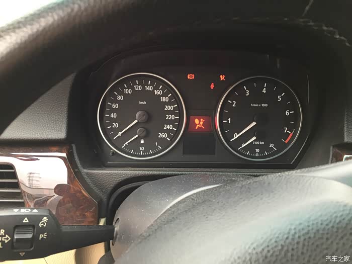

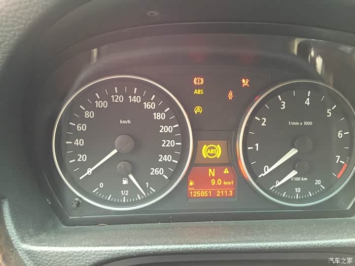

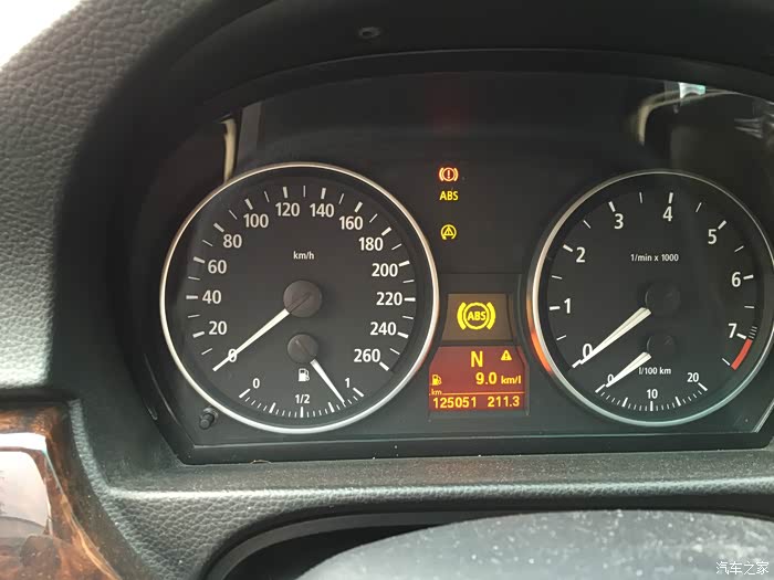

上下拖车过程中,很多故障灯都会亮,有很多没拍到。反正就是一直在响和闪。
拖车的驾驶舱,不知道开起来是啥感觉。

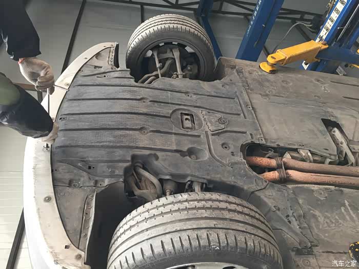

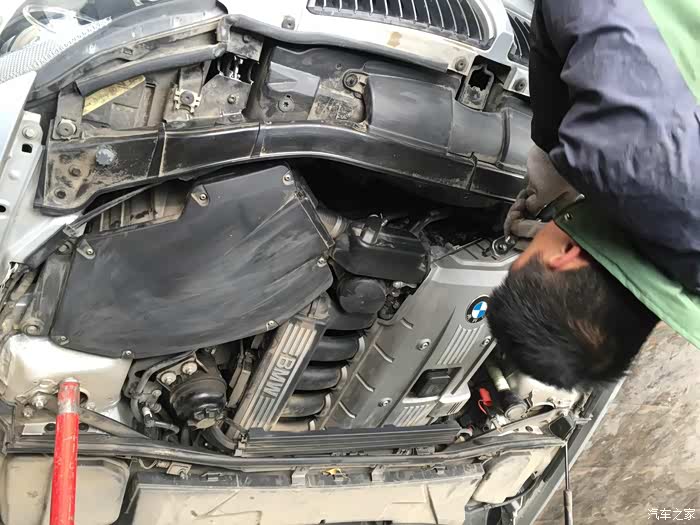

到修理厂,开始检查,情况与我之前判断完全一样。开始拆。

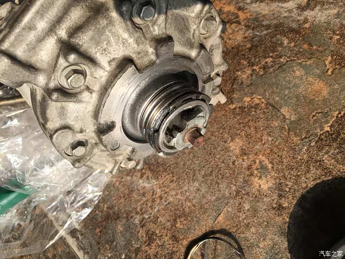

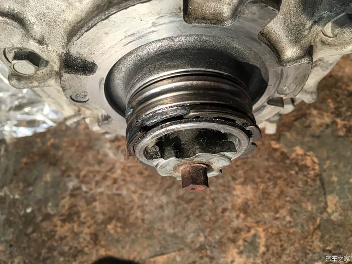

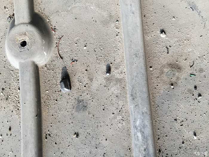

皮带轮的轴承钢珠已经掉到了下护板上。

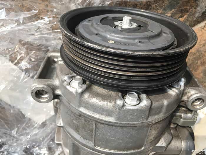

买的二手压缩机,看样是被拆过,快过年了,不管三七二十一了。能用就行。

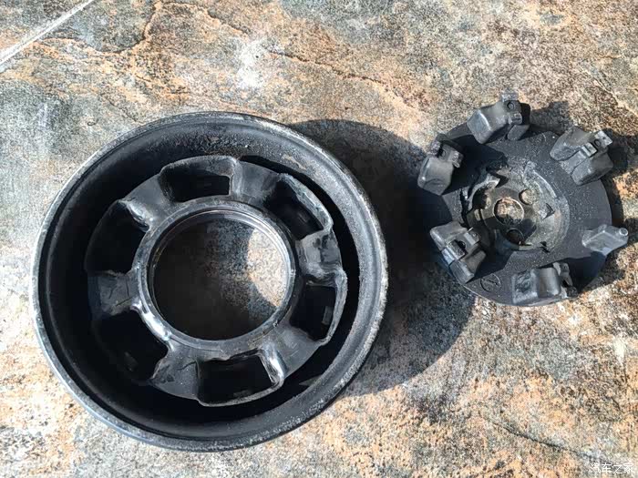

拆下的原车压缩机,检查后,发现压缩机没有抱死,是皮带轮轴承损坏后,打断了轮前三根金属夹垫。打算年后找空调专修修好后留存备用,但听说压缩机拆下后,一年内不使用,会锈死,不知道如何保存。大家谁知道呢?
皮带轮和离合片。

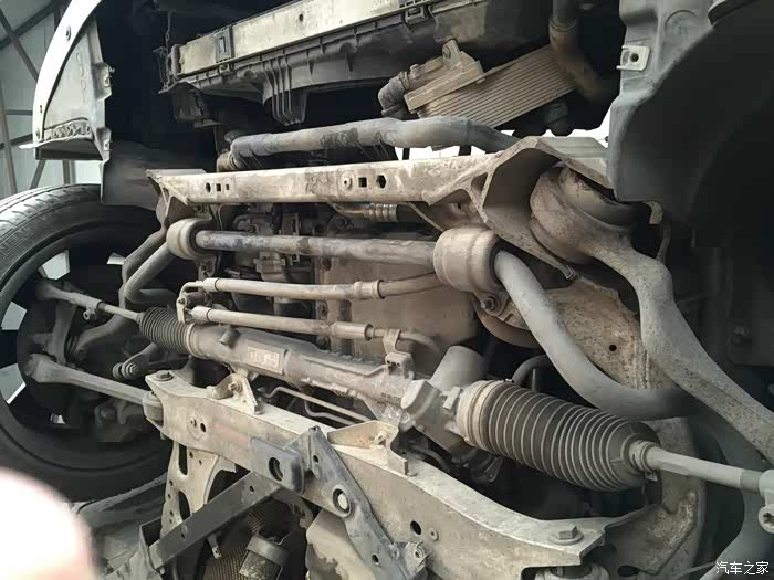

压缩机位置

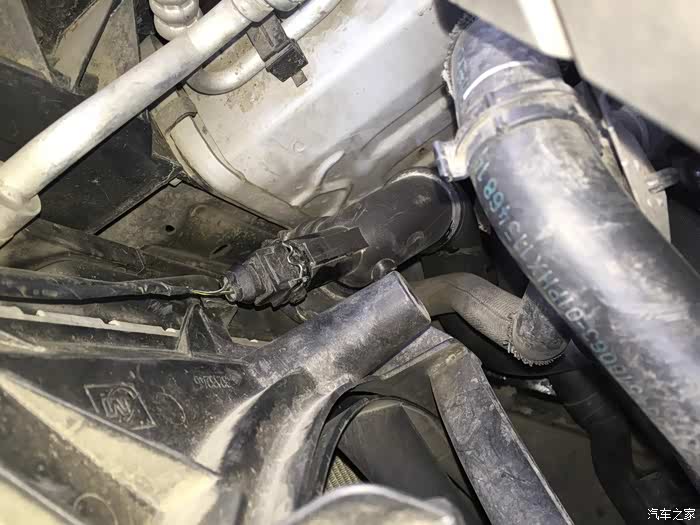

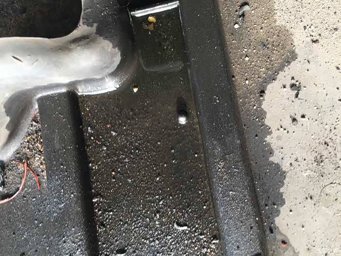

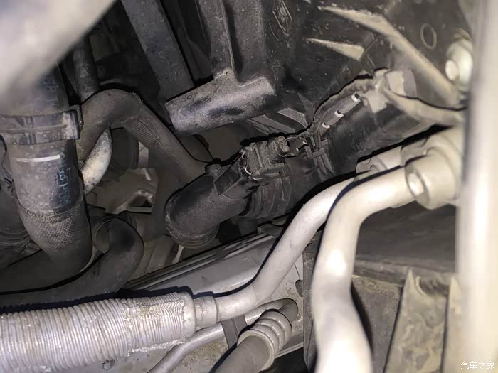

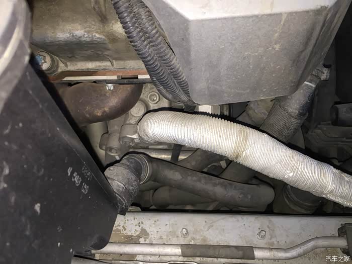

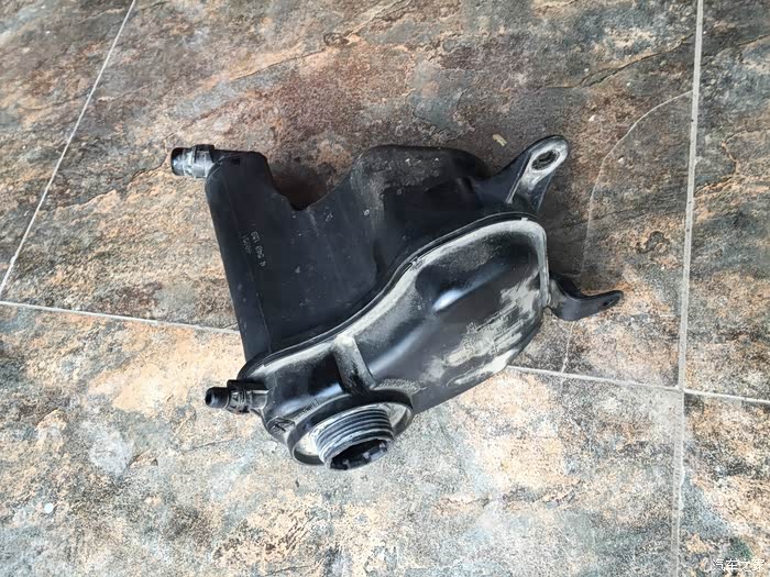

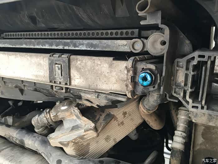

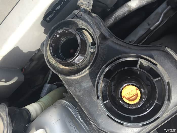

由于下水管有轻微漏水,本次我也准备了一根新水管,一起更换。本来不想换的,因为就冬天会微漏,一年也补不了一次防冷液。但之前了解拆压缩机要拆水管。也有说不拆的,众说纷纭。我去的这家厂,是要拆的。这里多说一句,下水管上面有个水温传感器,漏水有可能是从这漏的,换之前一定要检查清楚,我这次就白换了。因为近日还在漏水。正考虑用生胶带或多涂防漏胶的方法处理,换个传感器实在没必要。而且这根下水管可不便宜,是全部水管中最贵的一根。

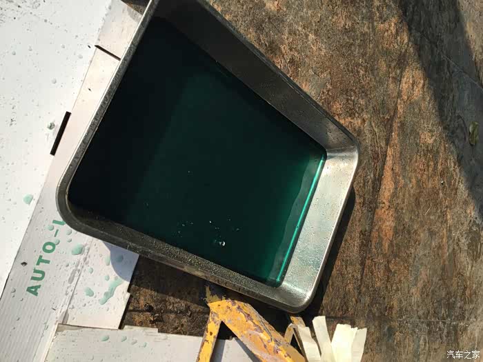

开闸放水
去年初刚换的,接出来接着用。

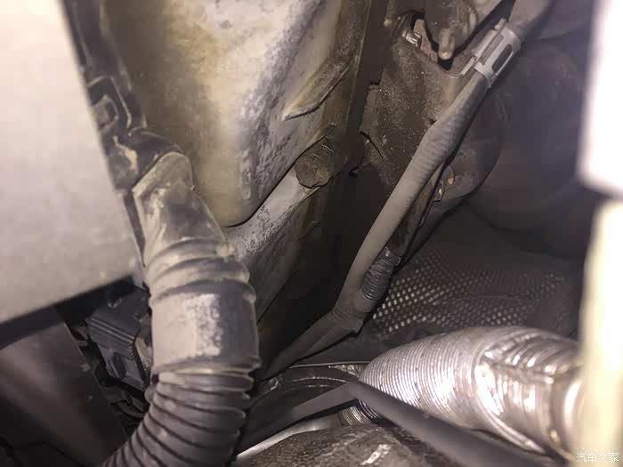

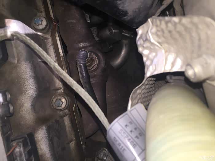

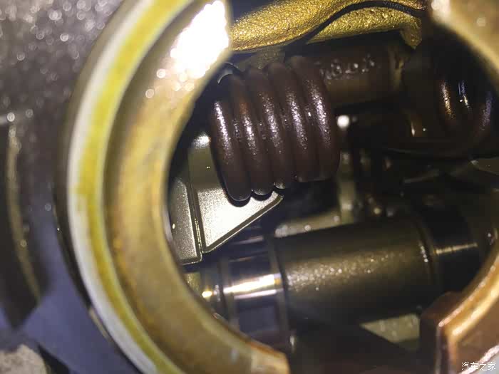

靠外前氧传位置
靠里前氧传位置

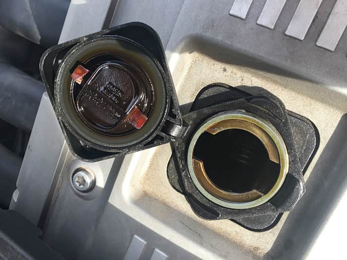

机油口。
水箱口。

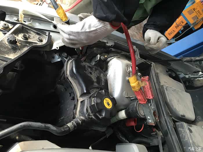

其实也没停几天,大概一周多吧,没电了。头一回搭电。小伙伴们记清楚位置了吗?正负别搞反了,位置处有提示的。准备年后换新电瓶。
