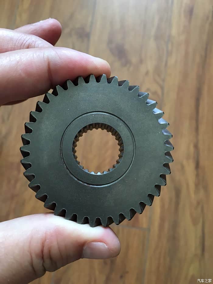

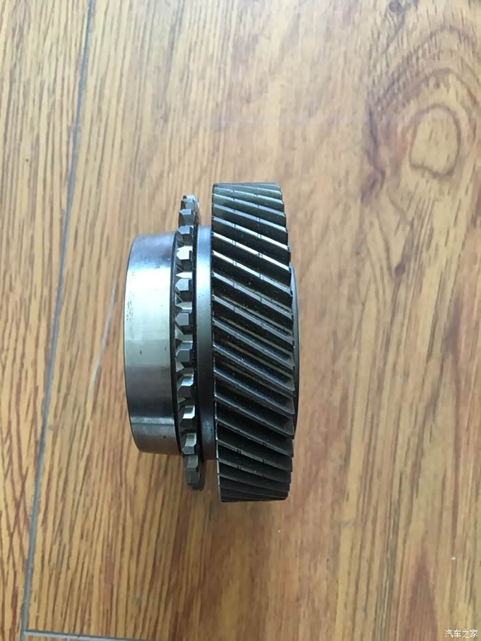

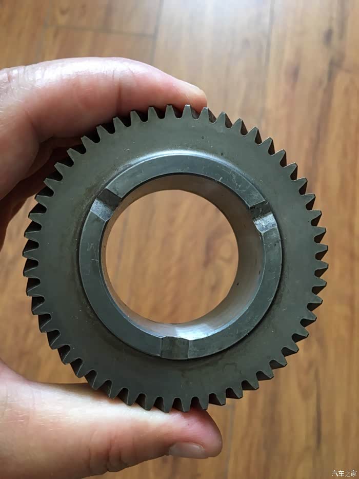

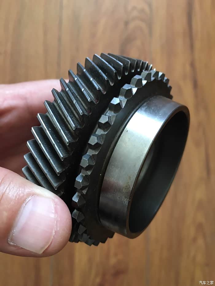

最近听群里车友说换五档齿轮可以降噪、节油,尤其是经常跑高速,换五档齿轮后效果很好,在论坛搜几个帖子看了一下,好像柴油车五档齿轮齿数比是51:38,看几个帖子换起来也比较简单,不用抬变速箱,于是头脑一热决定——换。立马去以前买配件的某宝问老板有没有柴油捷达五档齿轮,老板说只剩一套,毫不不犹豫下单。
大齿轮
小齿轮
小齿轮
大齿轮
大齿轮
大齿轮
大齿轮
收到货没有原厂包装,问了卖家说这是之前很早定的原厂齿轮,没有包装,保证正品原厂,看了品相不像是副厂,也就没再纠结。

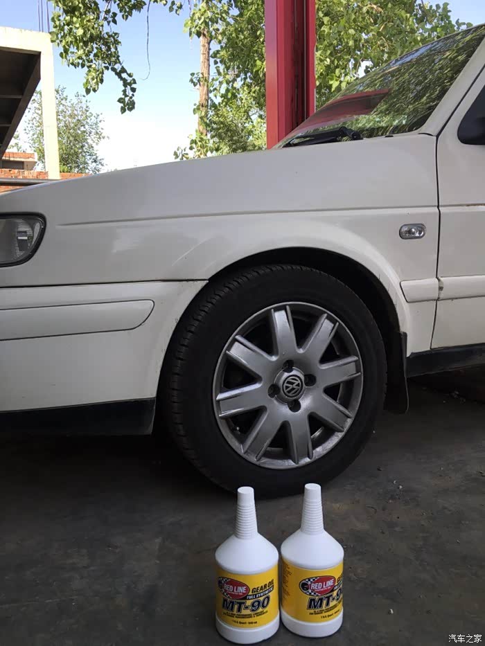

网购的红线齿轮油2瓶。

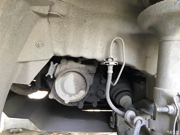

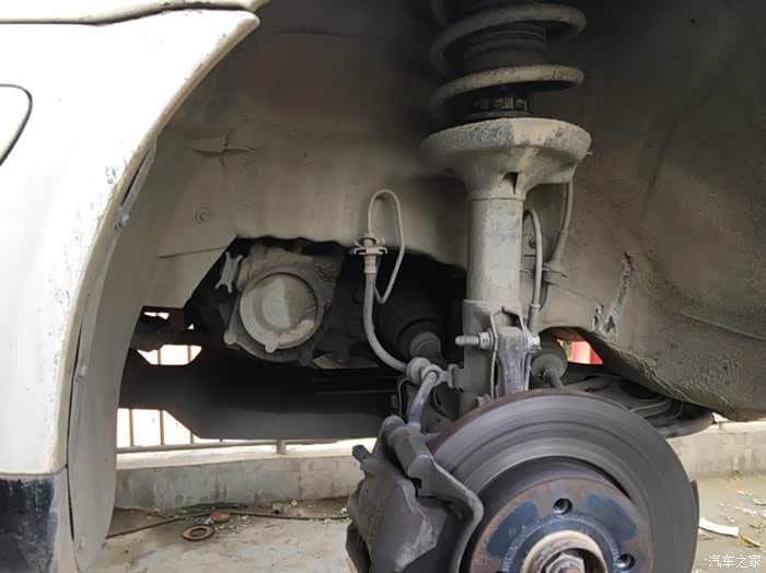

左前轮先拆掉,给拆端盖留够操作空间。

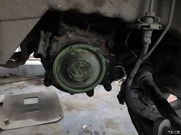

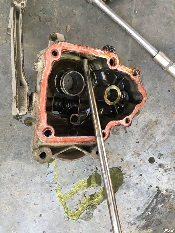

变速箱端盖,这油泥看起来有2mm厚,不亏是老捷达,看这油泥就能想到他服役这十几年确实饱经沧桑啊。
顺便看看半轴,有点渗油,先忽略了。
还是油泥,厚厚的油泥——长期的服役。

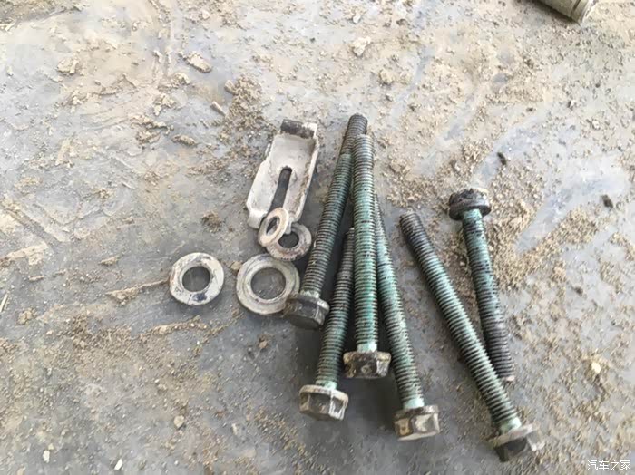

端盖螺丝和离合器拉线卡扣,六个螺栓长度不同。

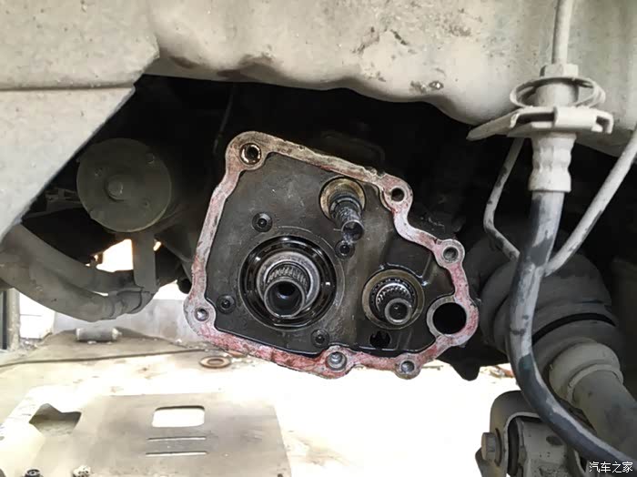

端盖已拆下,分离轴承座那有很多油泥,师傅说一会用柴油清洗一下。

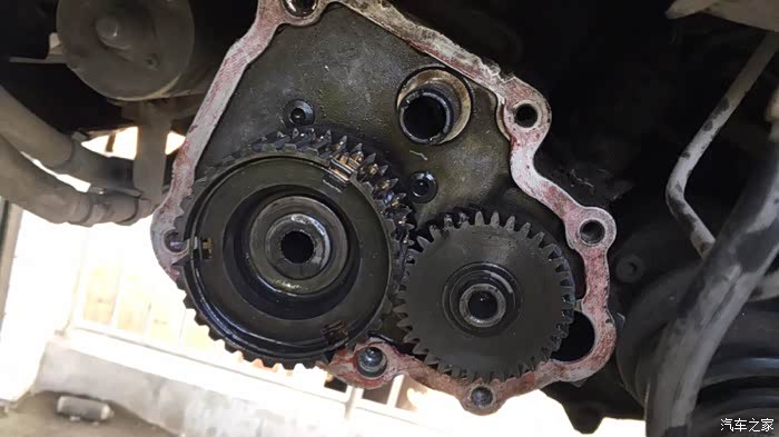

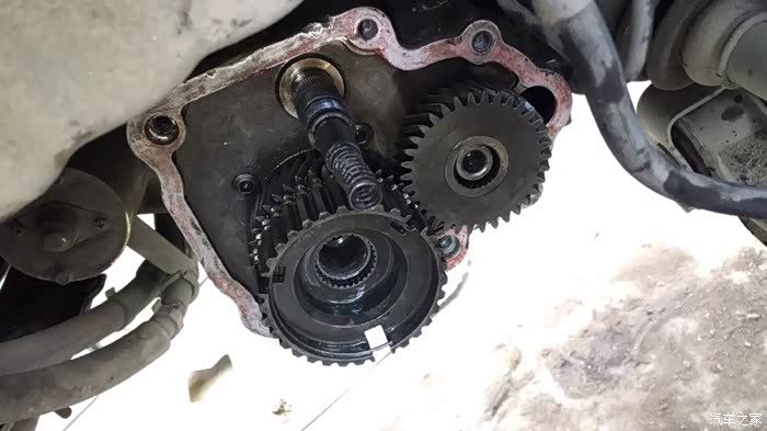

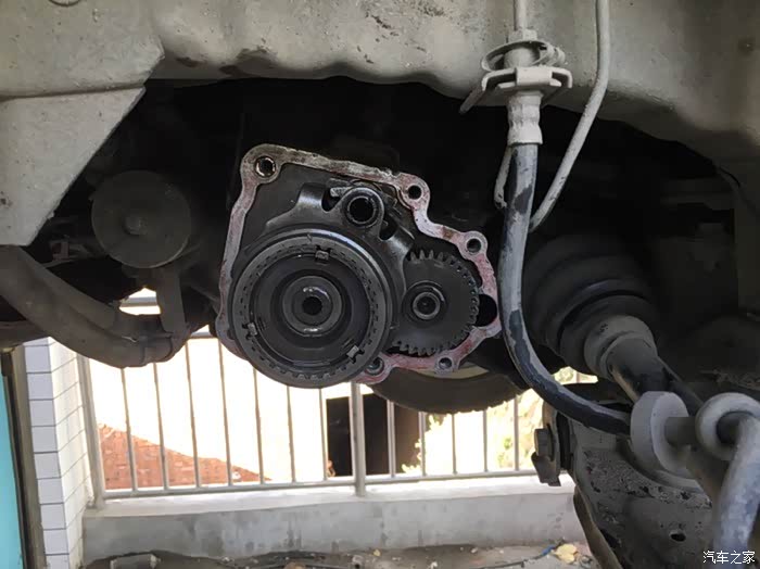

这个情况,和之前在论坛看到的帖子不一样,大齿轮中心孔没有螺帽,不知从何下手。
近距离来一张,还是不知从何下手。
终于费劲周折,找到机关,大齿轮中心孔是一个花键空心螺母,专用工具套上空心螺母,再挂上两个档位——档杆随便挂入档位,挂挡机构再挂入2挡,就可以防止齿轮转动逆时针卸下空心螺母(这个是在线请教一个东北汽修师傅给说的)。

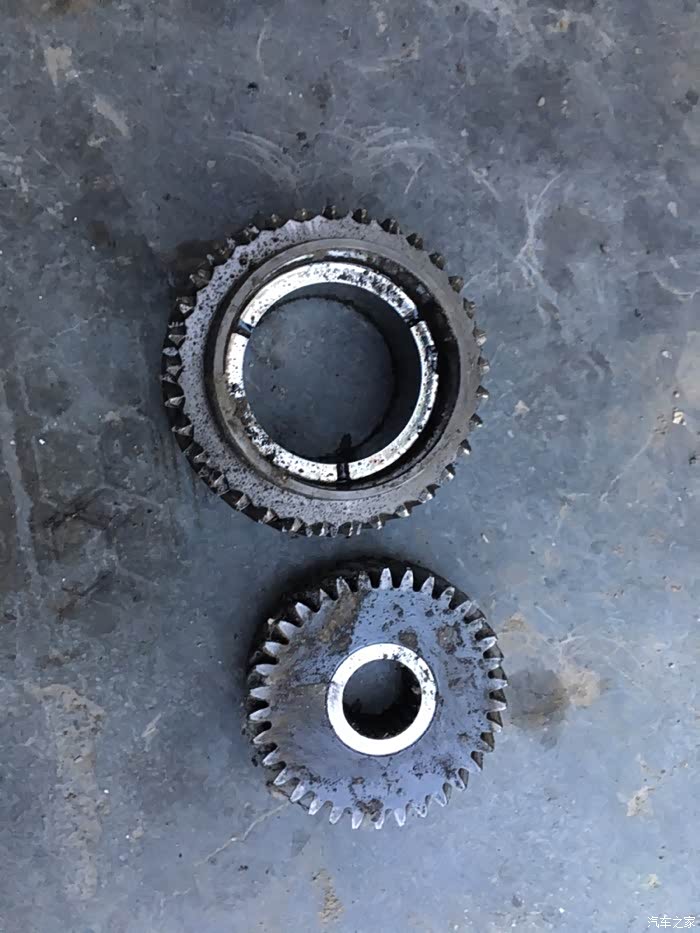

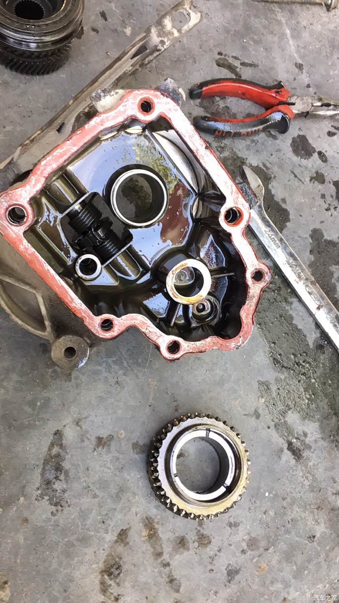

终于,大齿轮、小齿轮都取下来了。
端盖和拆下来的大齿轮。
师傅比较负责,拆下来的五档同步器和配件全部用柴油清洗,然后按照拆的时候反回去装好大小齿轮,给端盖抹上密封胶,顺利的安装完毕。
这是原车五档齿轮,先收起来以防以后再需要的话装回去,但心里还是不希望再动这个五档齿轮,希望就此终结。

5.最后说一下红线齿轮油,先后换过大众原厂齿轮油、长城齿轮油,都出现长时间行驶后挂挡档位不清晰、不好挂挡的问题,在车友的建议下换红线再试试,晚上换完齿轮跑了二十多公里测试有效果,档位清晰、换挡有吸入感。
