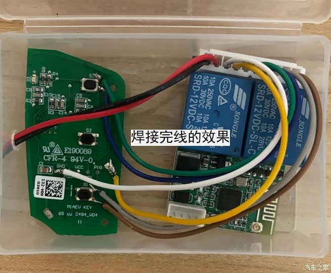

这里说下设备的工作原理,其实很简单,控制器用来模拟钥匙按压时反馈的开关信号,然后车钥匙改完后因为就是放车里的,所以不用当心上锁解锁的问题,当手机连到控制器的时候,说明人和车就在旁边,就会进行解锁操作。当人离开一定距离后,蓝牙就会断开,控制就判断人不在车旁边,就会给钥匙反馈上锁信号。剩下就是教程,欢迎大家提问讨论。
一只手拍摄,所以没办法操作给大家看。

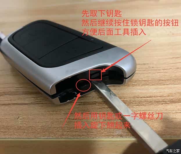

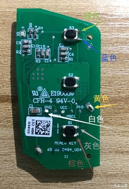

拆开后的钥匙正面,设备的接线对应的颜色
某QQ上购买的设备,39元搞定,非常合算

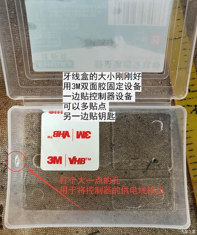

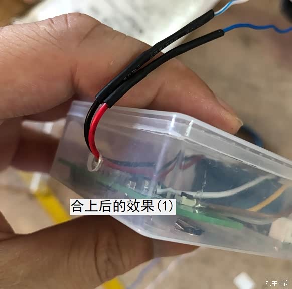

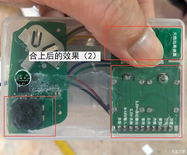

放入家中没用的牙线盒,大小刚刚好。盒子的尺寸大概是60*90mm,大家可以找个差不多的就行。
没有合适的可以用其它盒子装,反正最后的目的只要能达到不振动,不误触,分离绝缘就行。

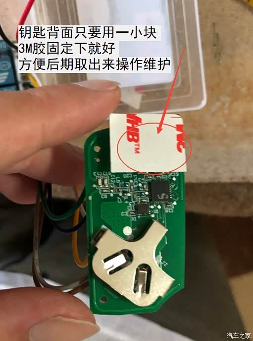

电池要取出来,放电池的金属不要用3M胶贴上去。防止以后留胶不好清理。
供电线从盒子中伸出来,用于后期接线。
红色框为我用3M胶贴的位置。大家可以根据自己情况贴。

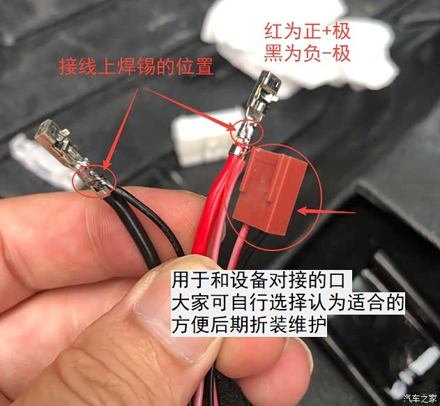

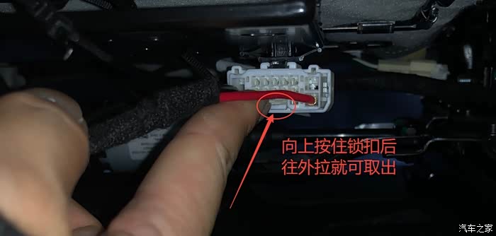

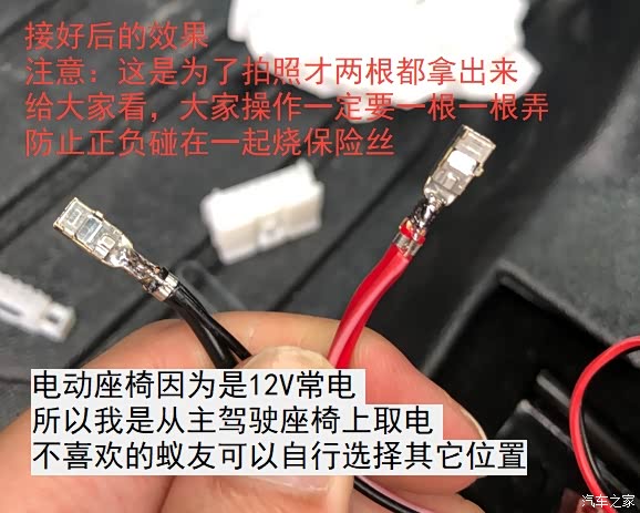

有电动座椅的可以学我这样接,当然不喜欢也可以走保险盒供电或OBD供电,这个看大家自己喜欢。记住要12V常电,就是锁车后车里的设备还会有电的就行。

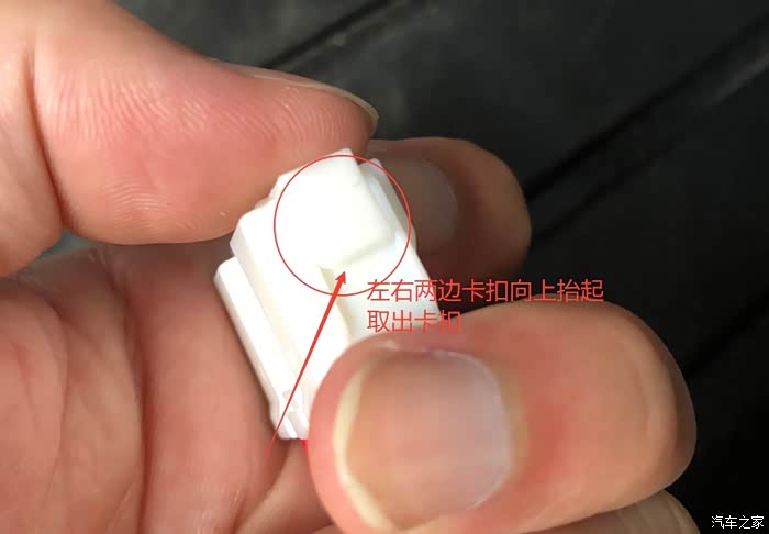

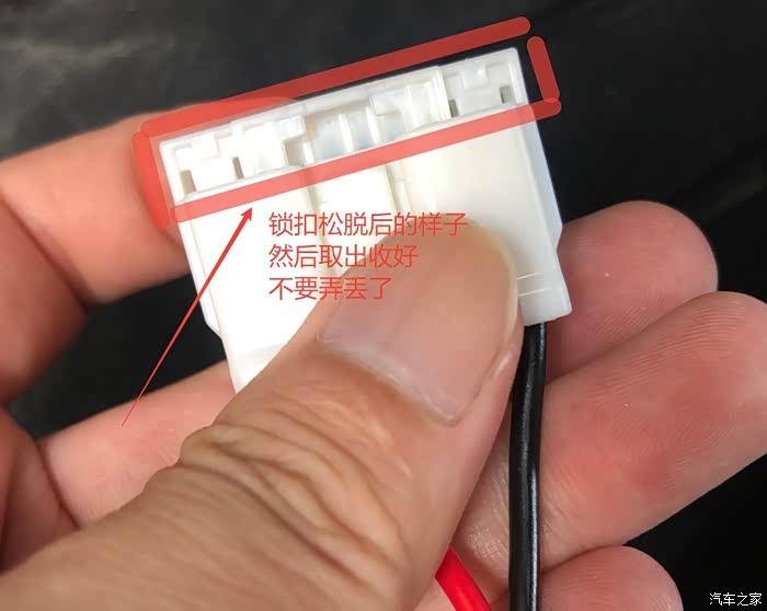

可以一边一边松开,不用同时进行
松了后就可以拿下来了,然后记的放好,别弄丢了。

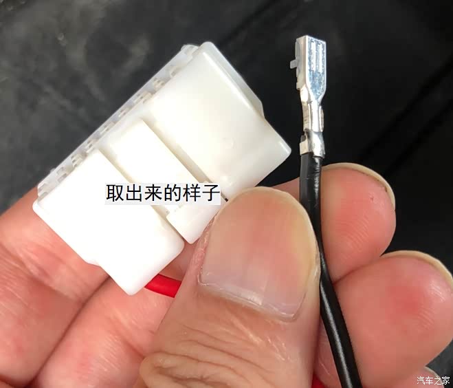

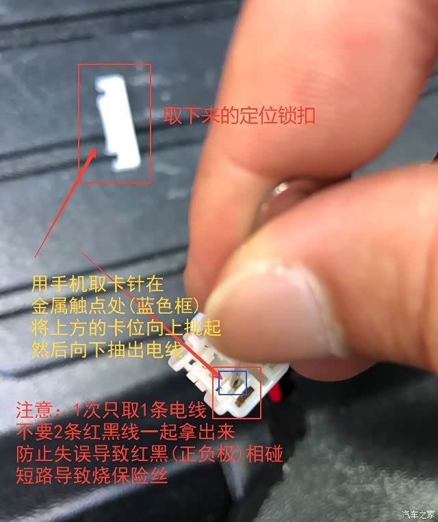

在金属片上面,用手机取卡针挑就行,挑上去后取下线就可以拿出来了。
一根一根弄
供电线分段,大家可自行选择设备
参考图,弄完后在接回去,记的把取下来的卡扣也装上。

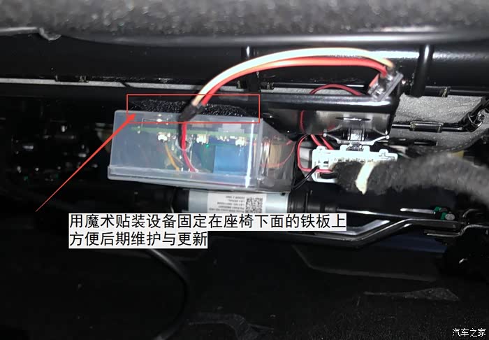

然后用魔术贴固定在底部就行了,如果没有电动座椅也是可以从其它地方取电,也可以依葫画瓢,结果相同。这样就完成了。
