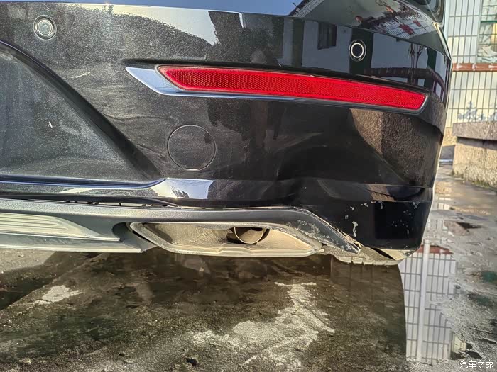

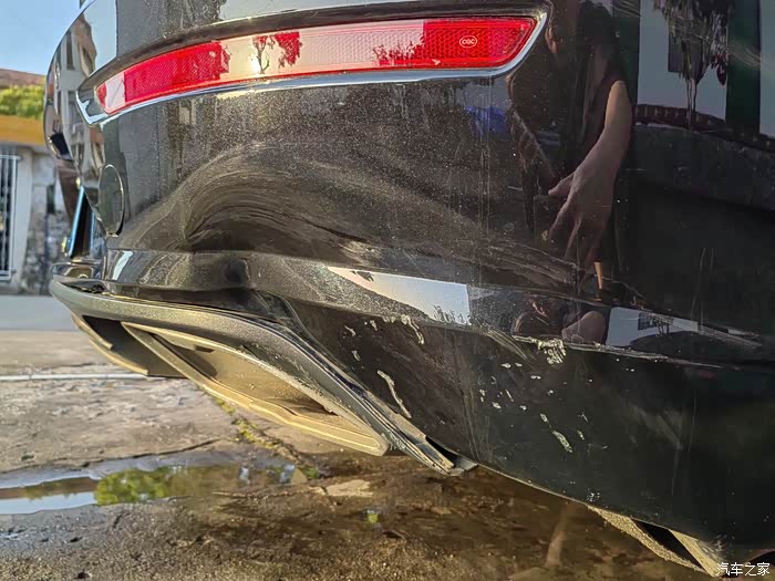

【问题描述】今年3月份,在某个住宅小区内,爱车遭遇了真正意义上的“一血”事故。当时,晚上7点钟左右,由于天黑了我又有事出门就比较着急。在车辆倒出车位时,没有注意到斜后方有一道水泥坎就直接倒车,只听到“砰”的一声,爱车尾部右侧排气管位置的后保险杠面罩以及保险杠下面罩直接凹陷了进去。第一个问题,事故发生后,由于当时自己有事且车辆受损也不严重,就没有在现场停留报保险,直接把车开走了,这也是导致后期维修价格偏高的主因之一。
事故发生位置现场图
车辆受损位置图1
车辆受损位置图1
这张图片比较明显,右侧排气管位置保险杠面罩及保险杠下面罩变形。
【诊断过程】因为这起事故并没有影响到车辆的正常使用,所以我过了些天才把车开到4S店去评估维修。店内维修师傅给出的诊断结果,险些让我绷不住了。首先,需要更换后保险杠下面罩,后保险杠面罩做钣金修复以及漆面修复。其次,或许还涉及到保险杠面罩里面损伤的问题,比如保险杠支架、雷达等等。这一套整下来,着实把我给吓得不轻。这里第二个问题出现了,由于自己对车辆维修方面的知识比较缺乏,有点任人宰割的感觉,最终也确实被4S店宰了一刀。

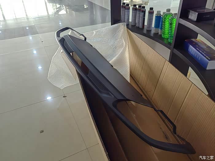

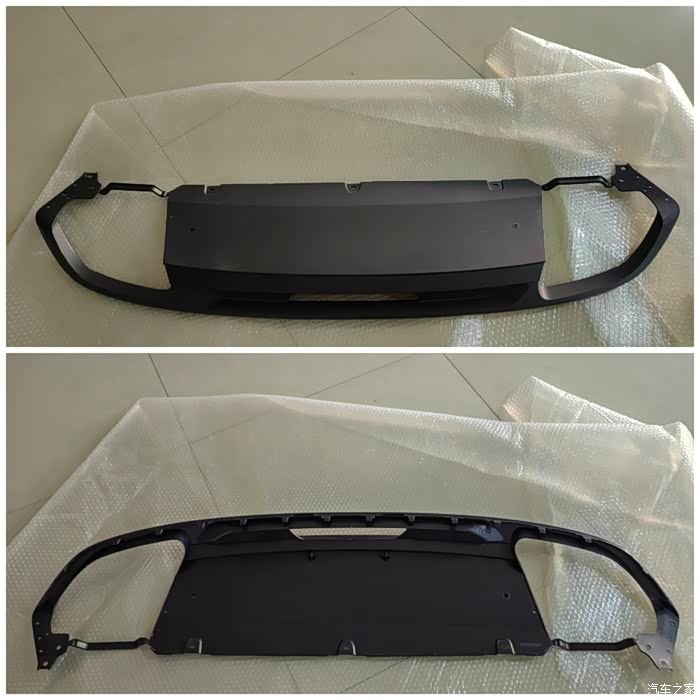

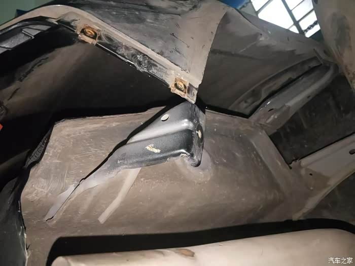

【解决方案】因为涉及到更换备件的问题,维修过程会比较长,我就让4S店先订备件,车辆我暂时先开走用着,等备件到了在做拆卸维修。最终4S店给出的维修方案是,后保险杠下面罩做更换处理,后保险杠面罩做钣金修复,漆面剐蹭不严重且位置比较隐蔽,我就没有选择做漆面修复。另外,后杠面罩拆开后,只有保险杠支架稍微有点变形,做了校正处理。
原车备件,后保险杠下面罩。薄薄的一个塑料件,竟然要1280元,真是原厂无低价啊!
后保险杠下面罩正反面图
维修过程中,4S店售后发来的图片,后保险杠支架变形,帮忙免费校正了。
因为需要拆卸后保险杠面罩,维修过程比较长,我就没有全程跟踪。不过,在接车的过程中,我与店内维修师傅聊了聊,才发现自己就是入坑的小白。第一个问题,后保险杠面罩是塑料件,变形了既然可以做钣金修复,那为什么后保险杠下面罩变形就不能做修复处理,而是直接更换了呢?这也是导致这次维修价格偏高的缘故。第二个问题,没有报保险公司,导致这起车辆事故维修完全由车主个人买单。

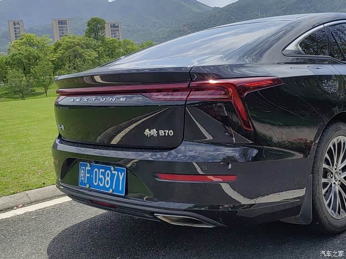

维修时间:2025年4月3日。
价格清单:更换后保险杠下面罩1280元(含拆装工时费);后保险杠面罩修复200元;后保险杠支架校正免费。本次车辆维修花费合计1480元,没有做喷漆耗时半天左右。
此次车辆维修费用清单
车辆维修后效果图
后保险杠面罩变形做了钣金修复,漆面剐蹭没有做修复,不注意基本看不出来。
