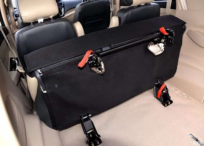

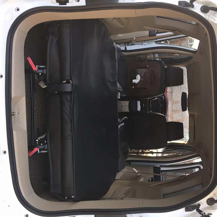

这是中排和后排都折叠靠在前面。

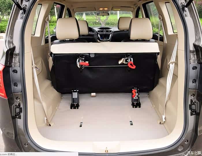

后备箱瞬间增加至1.5米。地板够平,不硌货。
中排两座整体翻起来拉货也不错,整车受力更均匀。

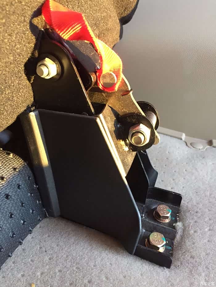

特别设计定制的锁扣,这个东东是主角哦。方便快速往前翻起来,很爽!
前脚合页,加厚重型的,精度控制不错。市面上的合页间隙太大不敢用,会咣当咣当响的。

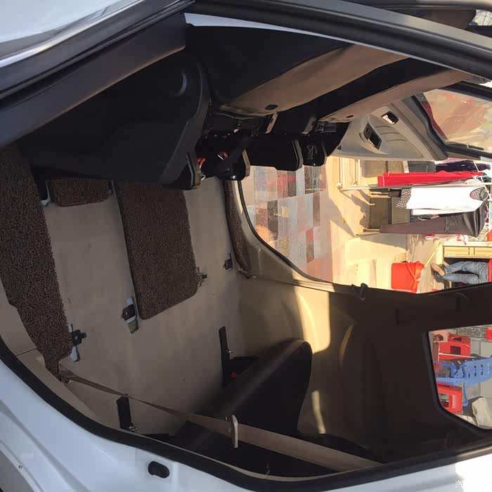

重点来了,中排和后排可以接平,这样为自驾游神助攻,开房的钱可以省了,呵呵。。

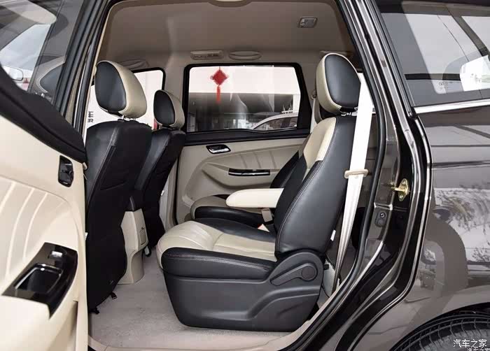

原车是这样的,不得不说质感非常好,高大上!即使不改,也大爱这款车。

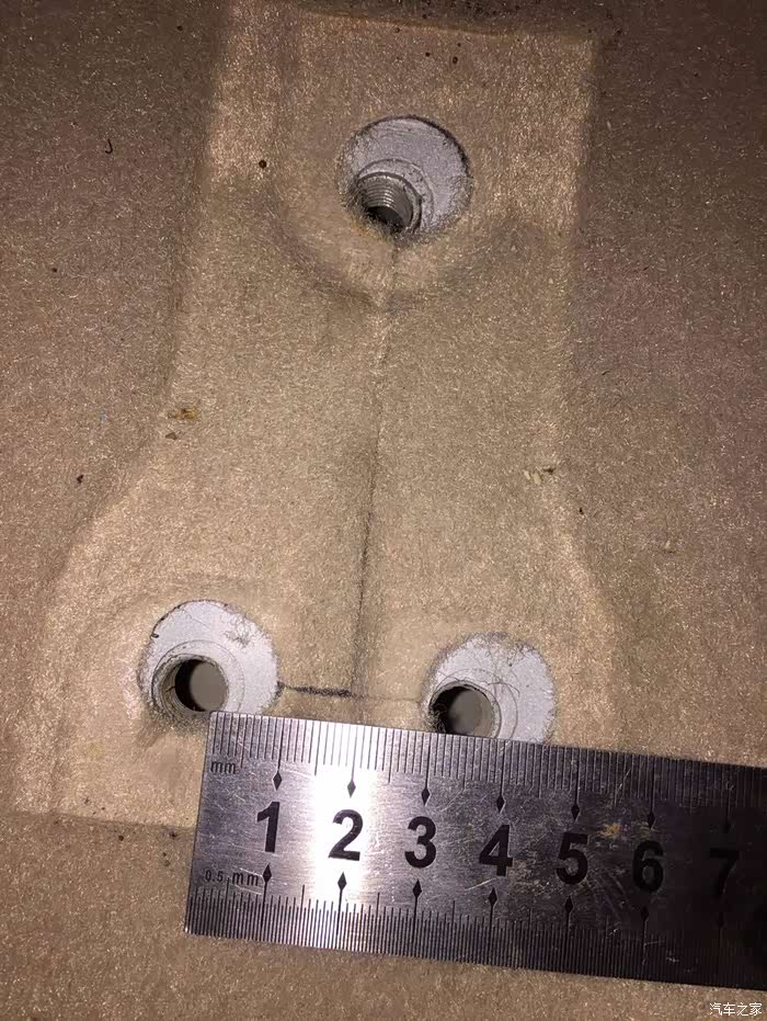

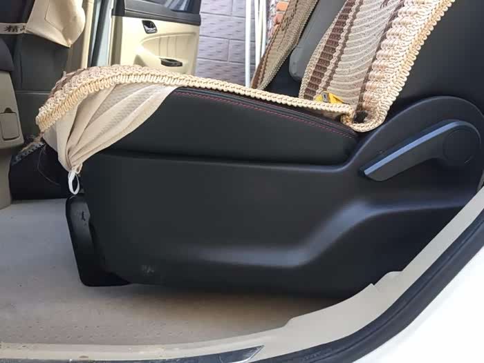

座椅下面部分结构,研究一番,开工心里才有底啊。
原车后备箱小了点,不然懒得费这个劲,汗!

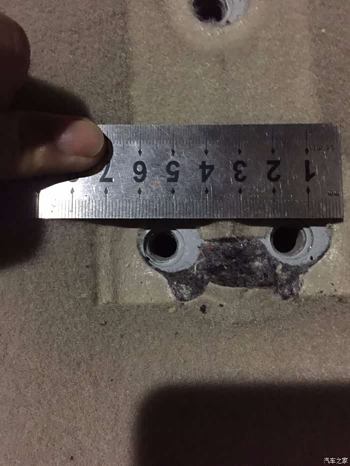

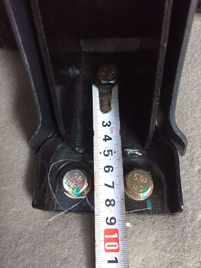

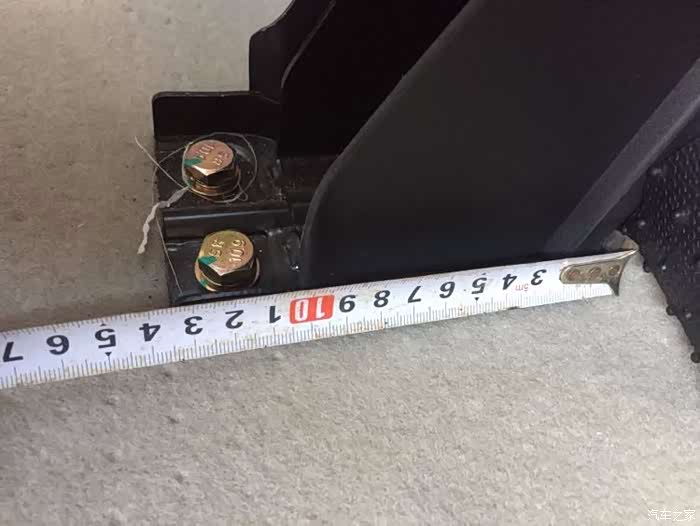

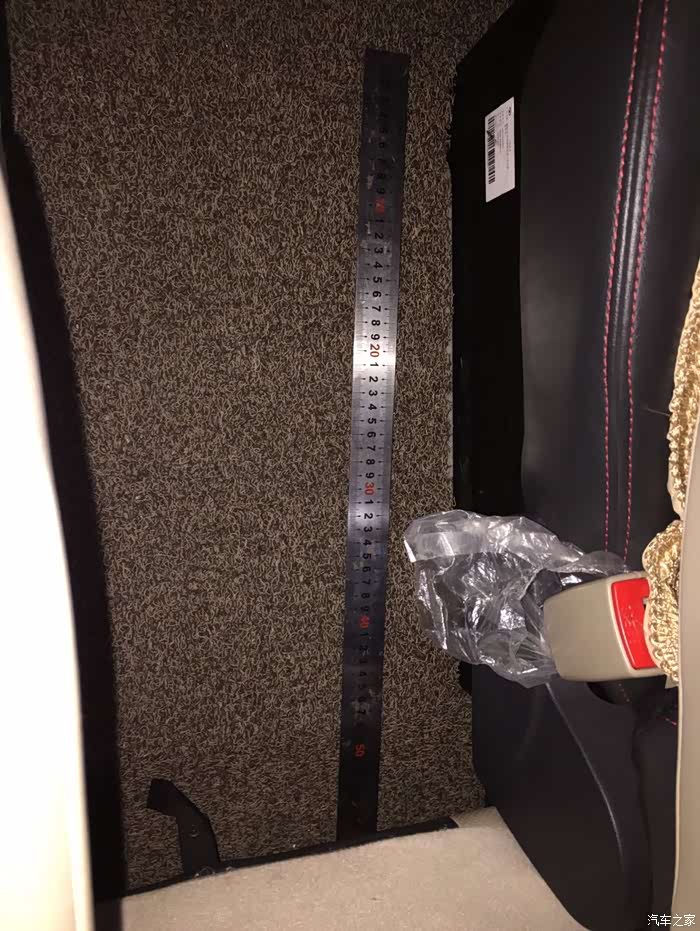

量尺寸,这里必须说一定要专业,不然后患无穷!
