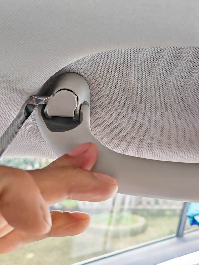

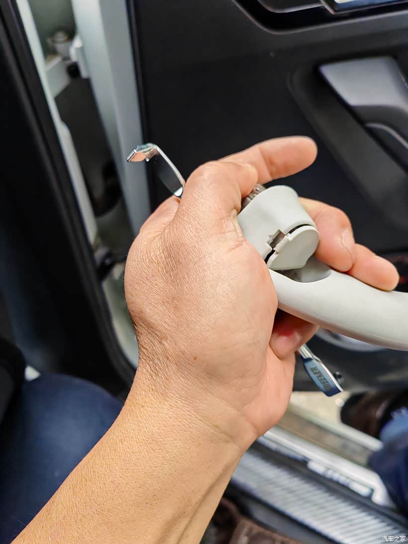

先把后排拉手给拆了
拉手那个盖子挑起来就可把拉手拆下来了

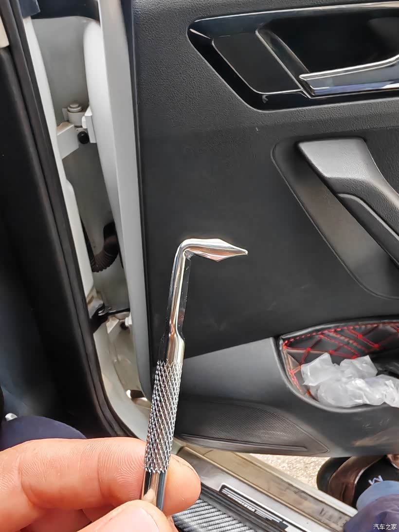

我是用这个工县拆的盖板,比较顺手

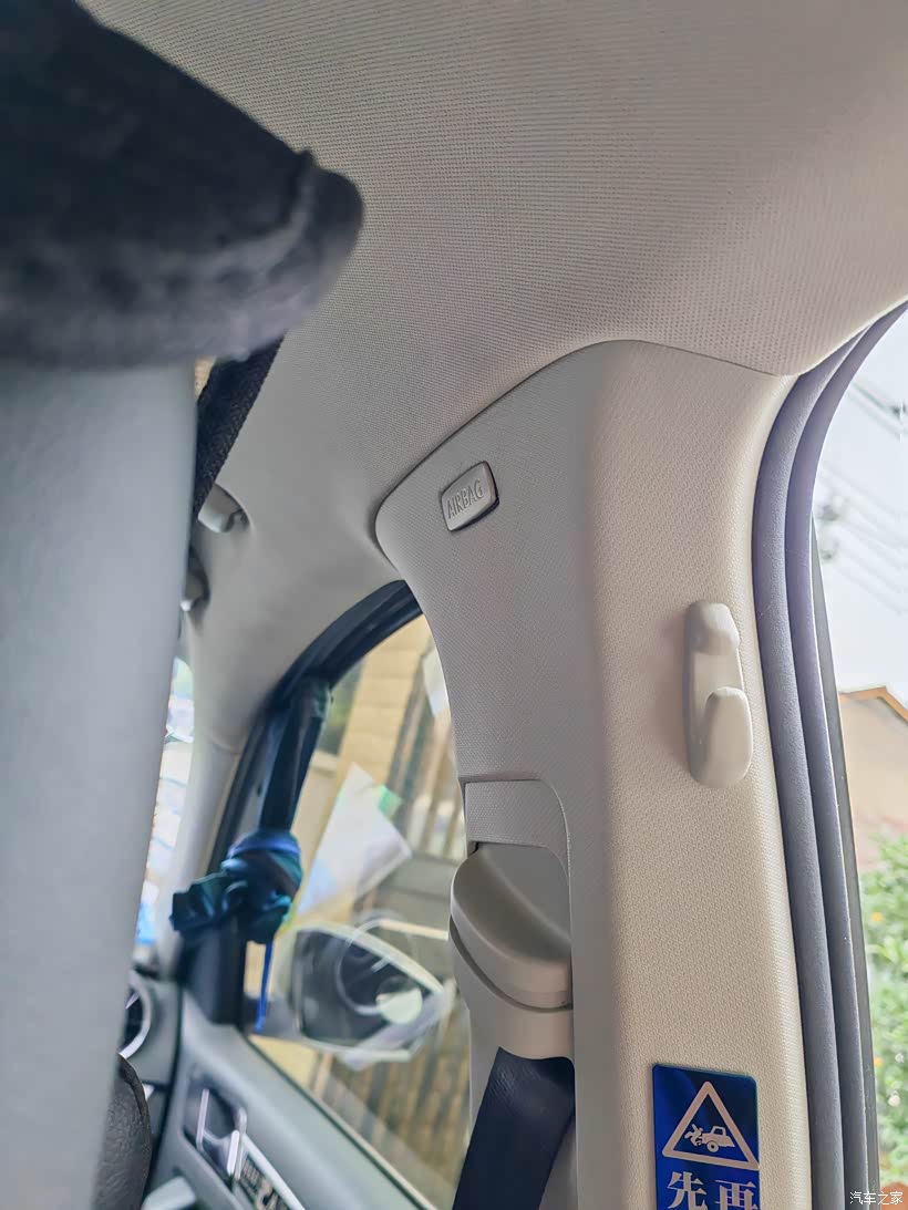

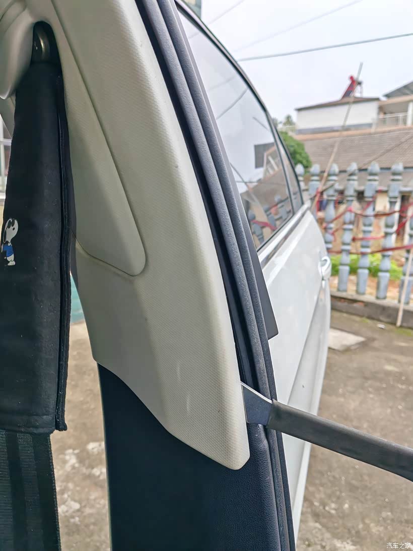

B柱安全带那里盖板也要拆掉

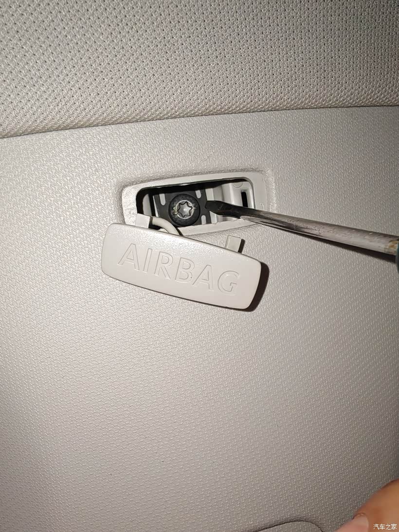

打开上面塑料盖板,先用T20螺丝刀拆下里面那个螺丝。注意了,拆时螺丝很容易掉的,我的不小心掉到下面去了
上面螺丝拆除后,就要撬下面这个地方,两边都要撬
这就是拆掉盖板后的样子

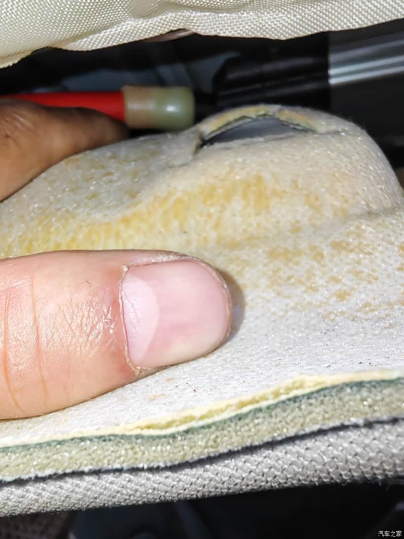

然后就是把顶棚边使劲拉开了,看到天窗排水口那个接头拆掉,把管子拉出来

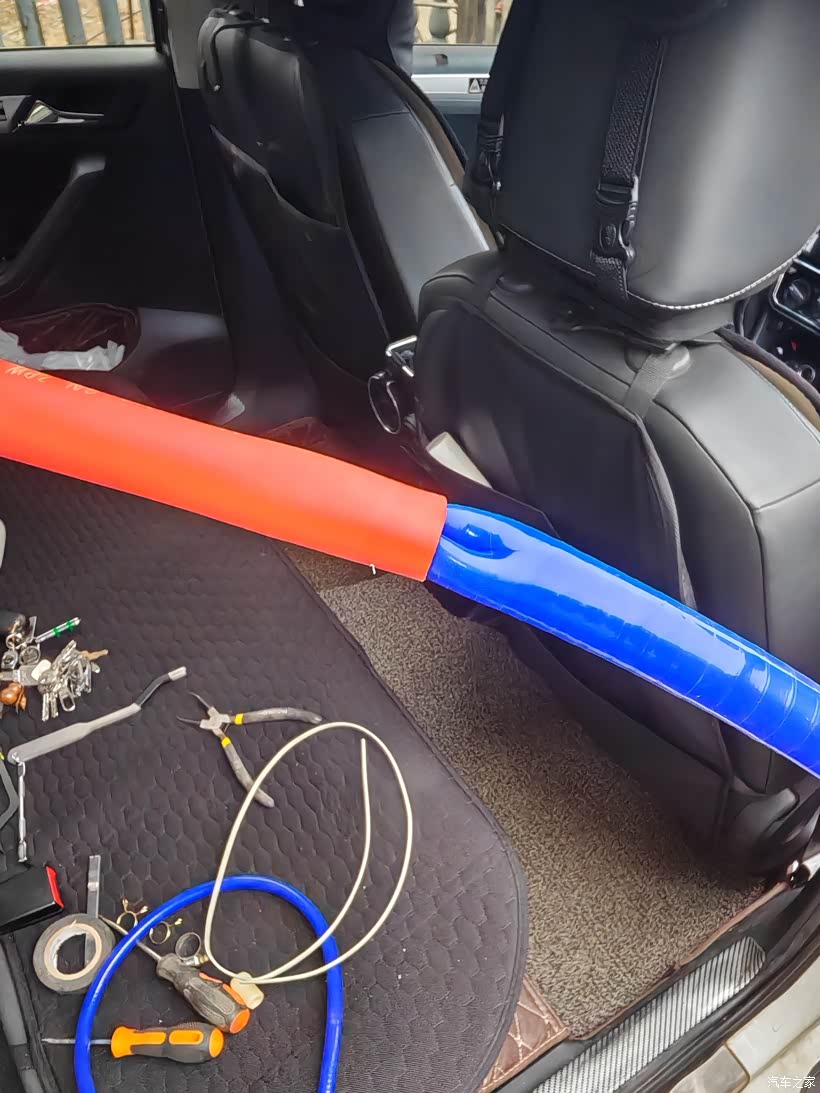

管子就是这个样子

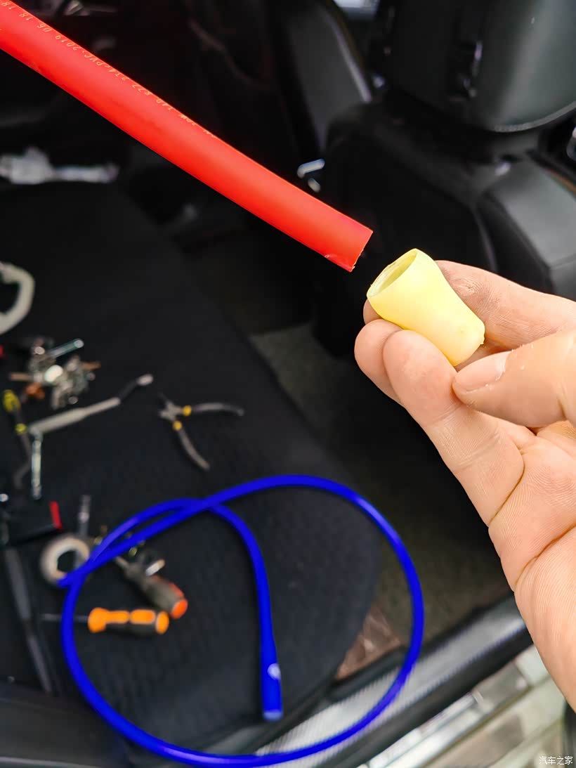

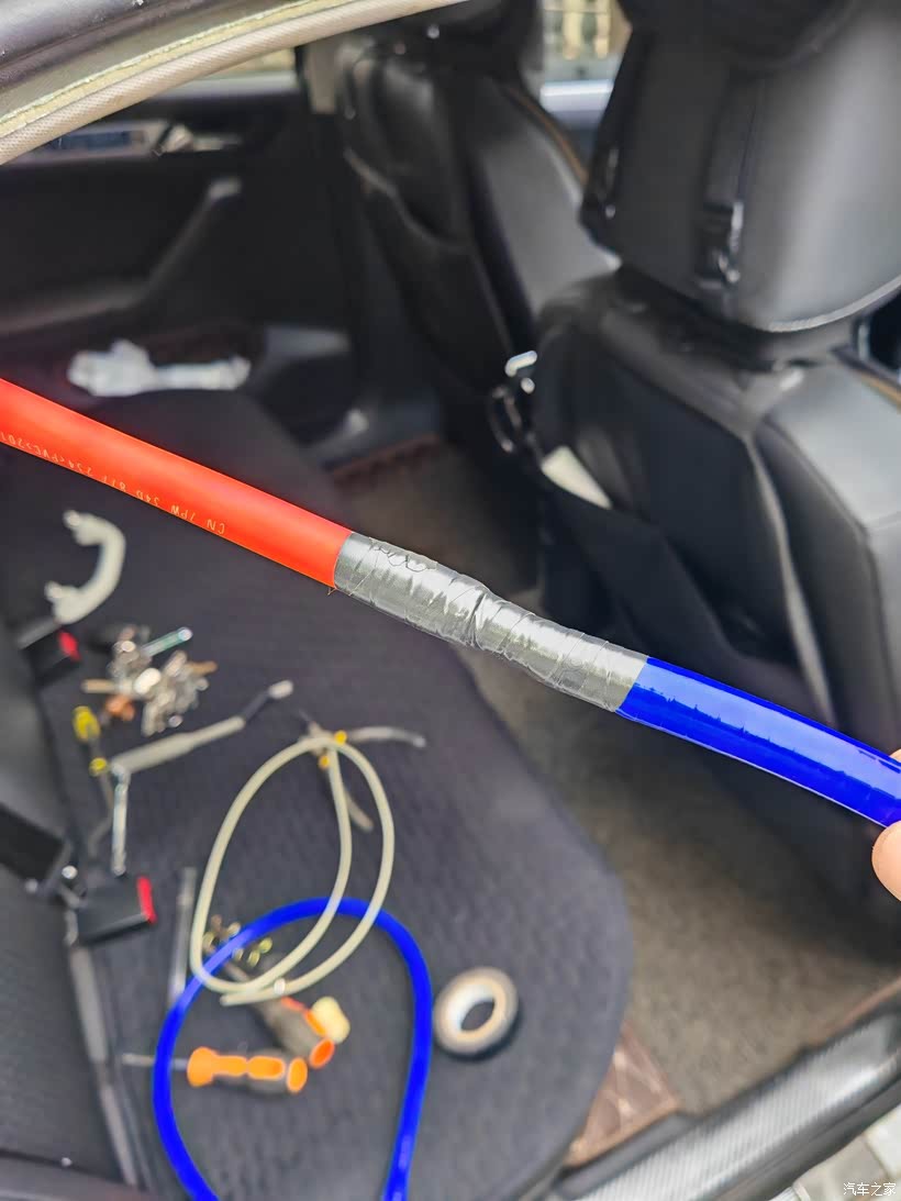

大众这个原装管子接头,大管套小管,时间一长管子老化接头就漏水了,大众车通病
我使劲拉那个接头就掉了,然后把要换的管子捏扁了使劲往里塞
再用电工胶布多维几遍

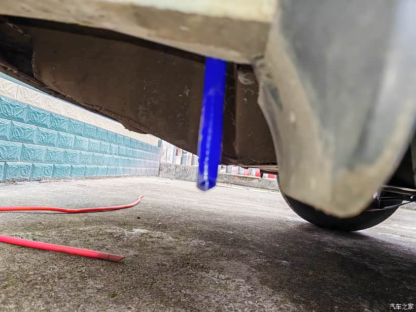

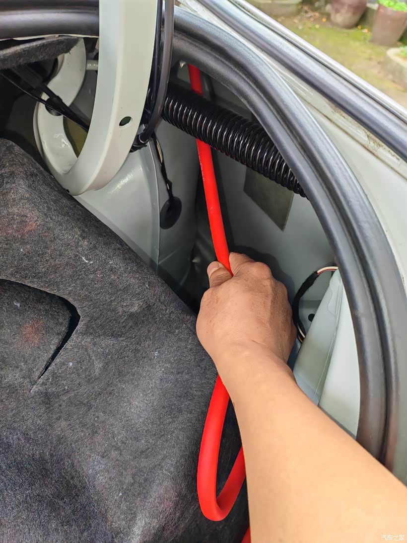

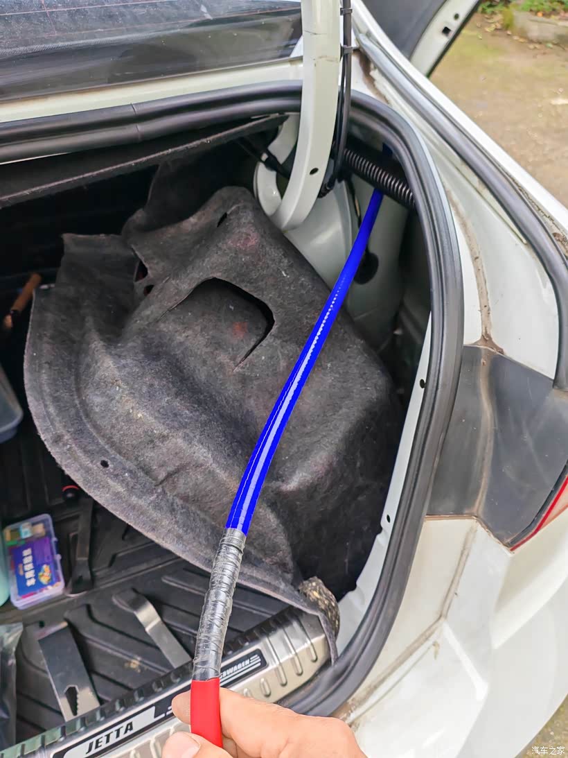

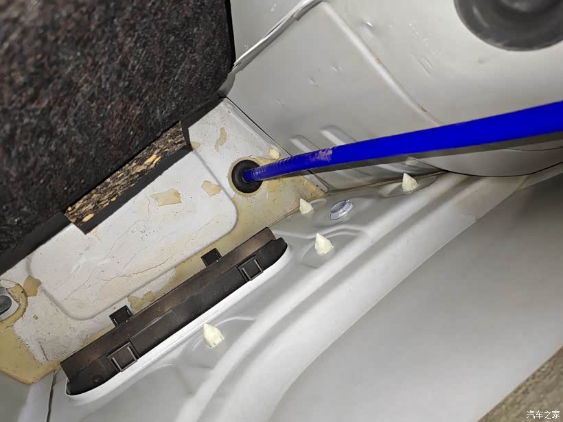

后备箱边上围垫拆开,就可以看到排水管,用力拉

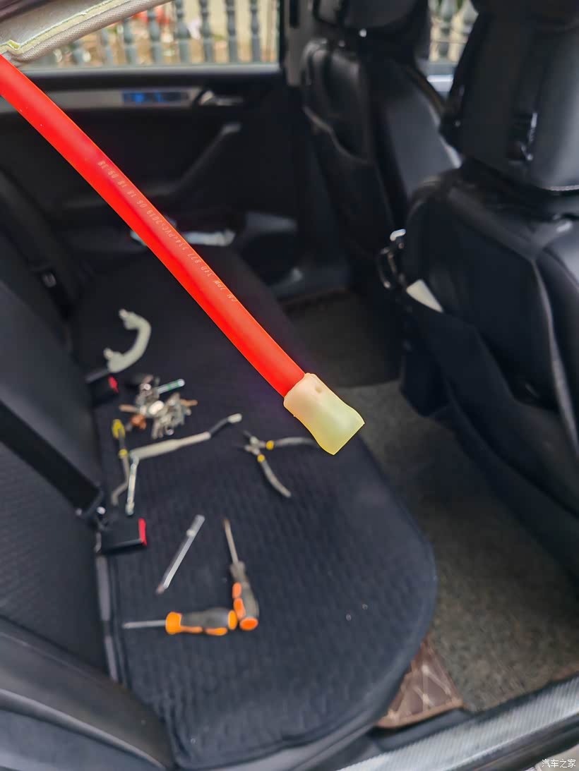

旧管带新管就拉出来了,这里说个小技巧:拉前在那个接头和新管上抹点洗涤精,家里洗碗那种,增加润滑度,避免拉不出来用力过大断里面就有得搞了

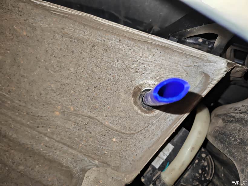

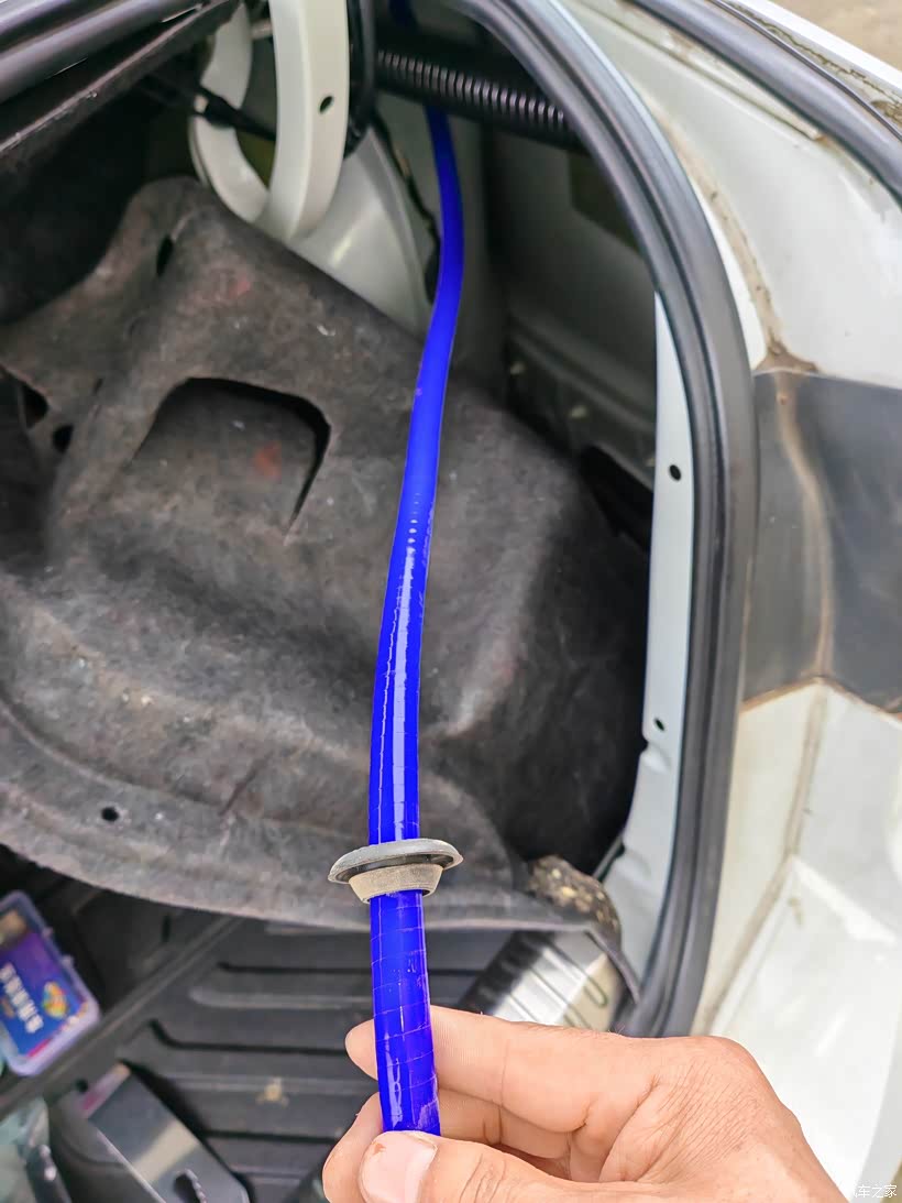

套上原来的胶套
装回原位
天窗这头管套上卡?装回原来位置,整理管长度
新管多出一截,没关系切掉多余的,注意要留斜口
就是这个样子
