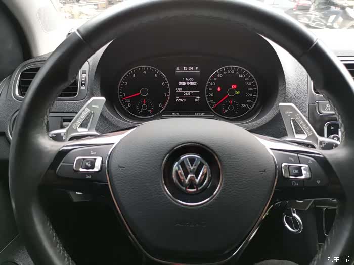

先来一张完成图。

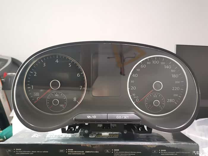

280的表底就是上面没有贴膜,我看其他车友的好像有贴膜
再欣赏一下下

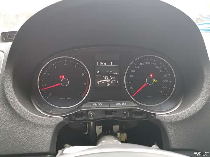

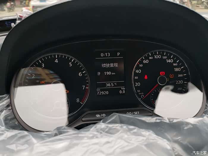

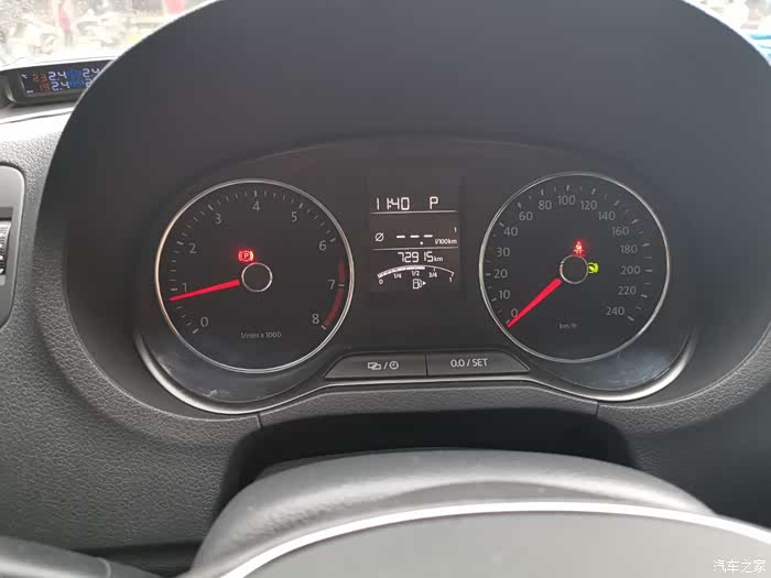

最后再回忆一下这个仪表,马上要退休了,72915公里

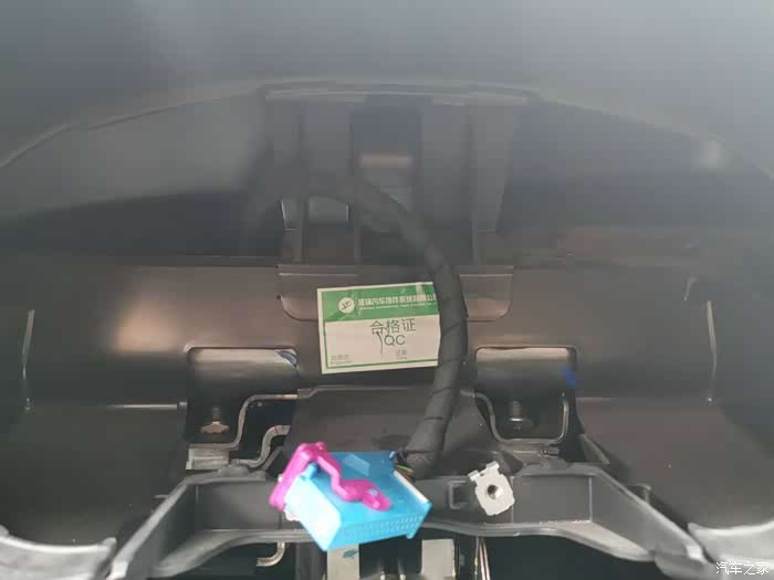

把方向盘拉到最低放到最下,然后把这个皮扯出来,手伸进去,直接把仪表底下那块塑料扯回来,朝自己方向,大力出奇迹
扯出来就是这样了,里面有两个T20的螺丝,拆的时候要很小心,最好拿带磁的螺丝刀,容易掉
新旧合影一下下
仪表后面就一个接插件,把红色的那个环转开就可以拉开了

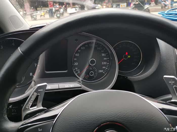

上车比划一下,这个时候还没有匹配,千万不要发动车子,可以通电,但是不要发动

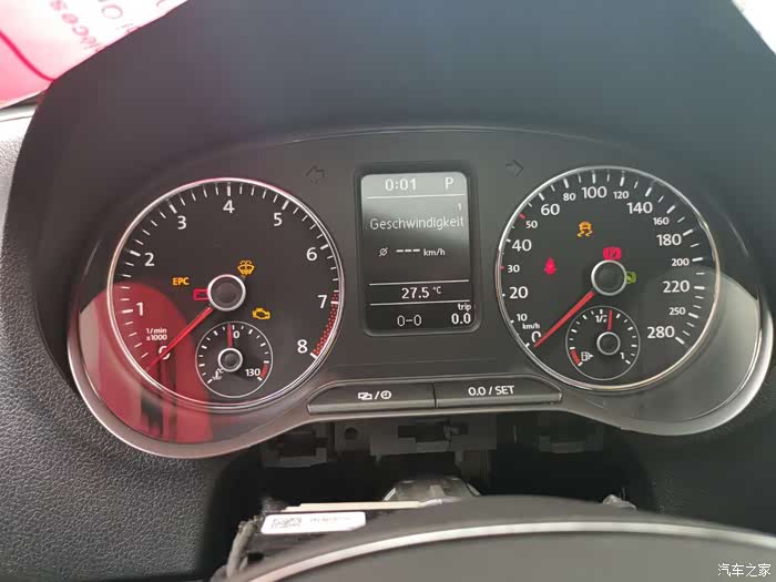

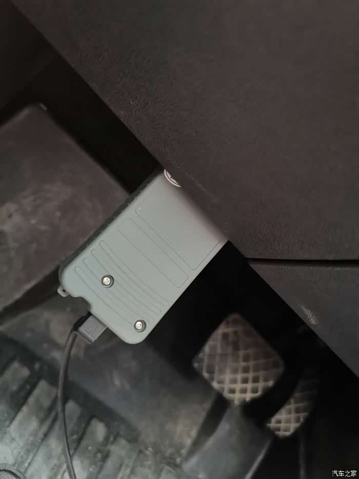

5054A插进去,卖家那边借的,付押金
匹配中,需要两把原车钥匙都带上,中途会要求重新通电换钥匙啥的,远程调用我笔记本电脑的USB端口,不需要在本机安装5054A软件,如果是用手机热点上网的话,别用WiFi热点,用数据线***笔记本里,用USB热点才可以,稳定
公里数也写进去了,只能取10整数,没有修改,就按原来的公里数写进去

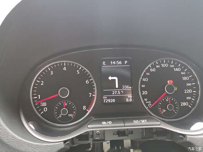

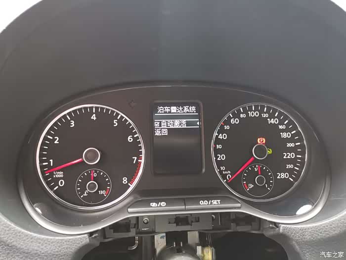

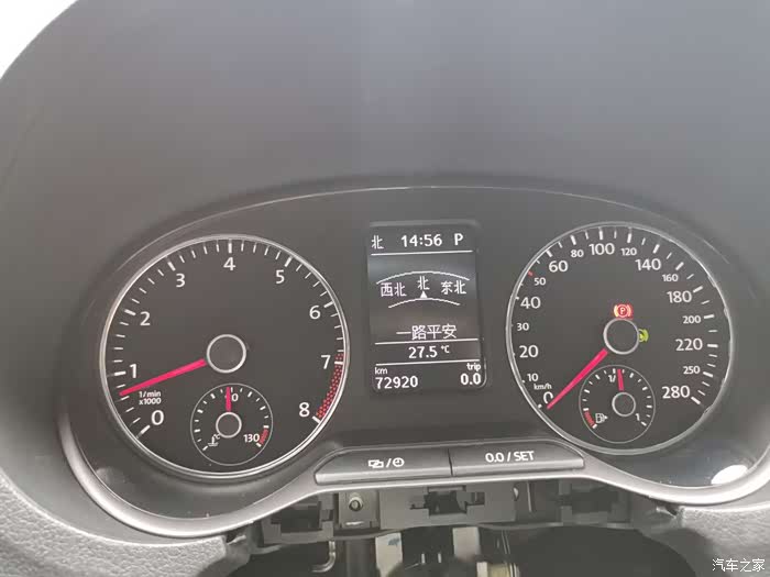

我安装了MQB平台的自动OPS,所以仪表上可以设置雷达
电子罗盘

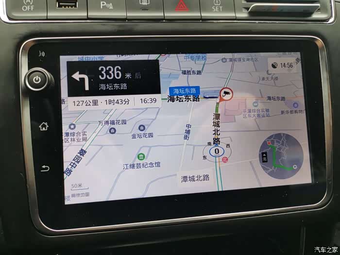

导航信息,与仪表同步
导航信息,与仪表同步

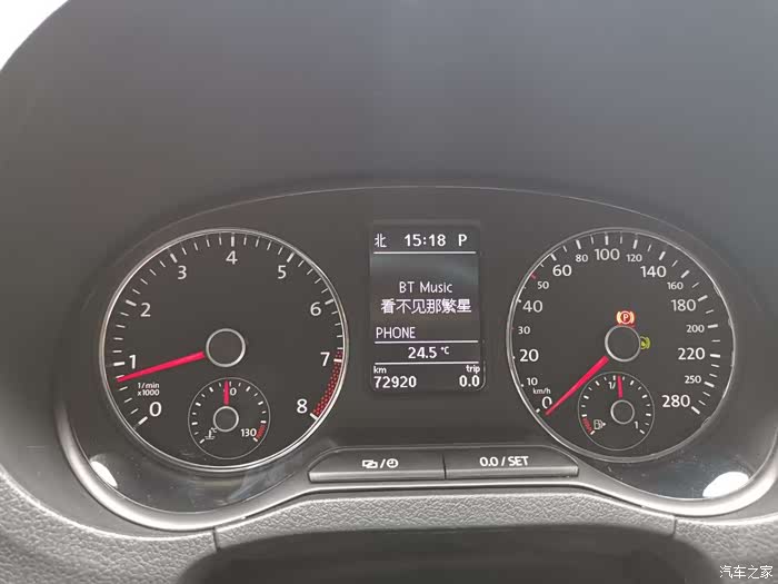

蓝牙,手机打开QQ音乐,可以显示歌词
