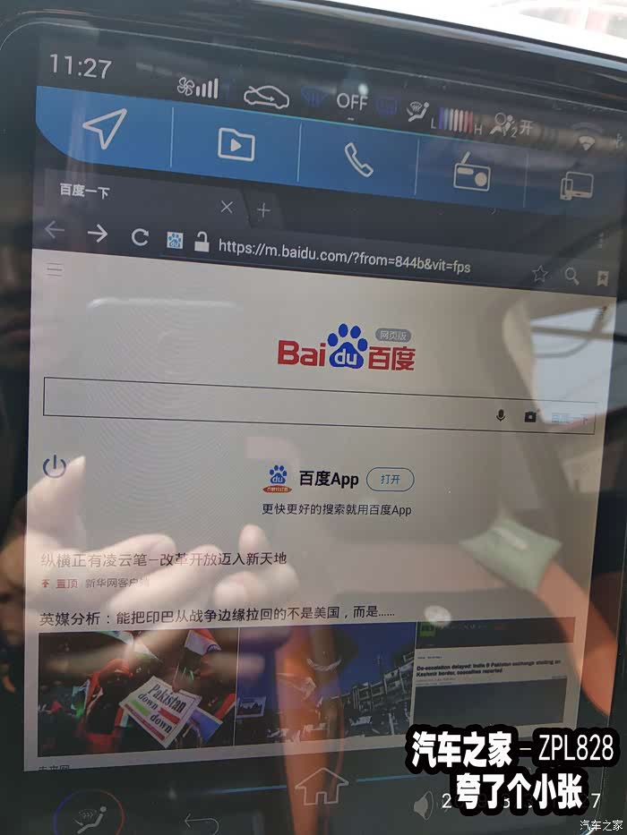

将浏览器添加到常用,尔后打开浏览器。

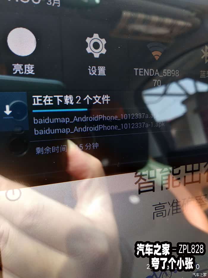

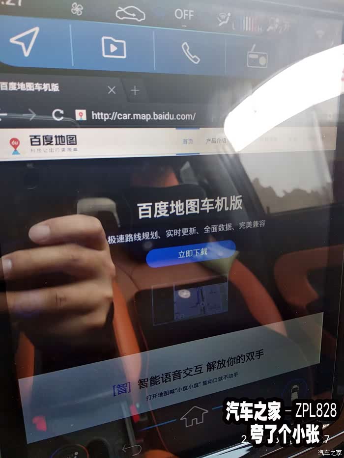

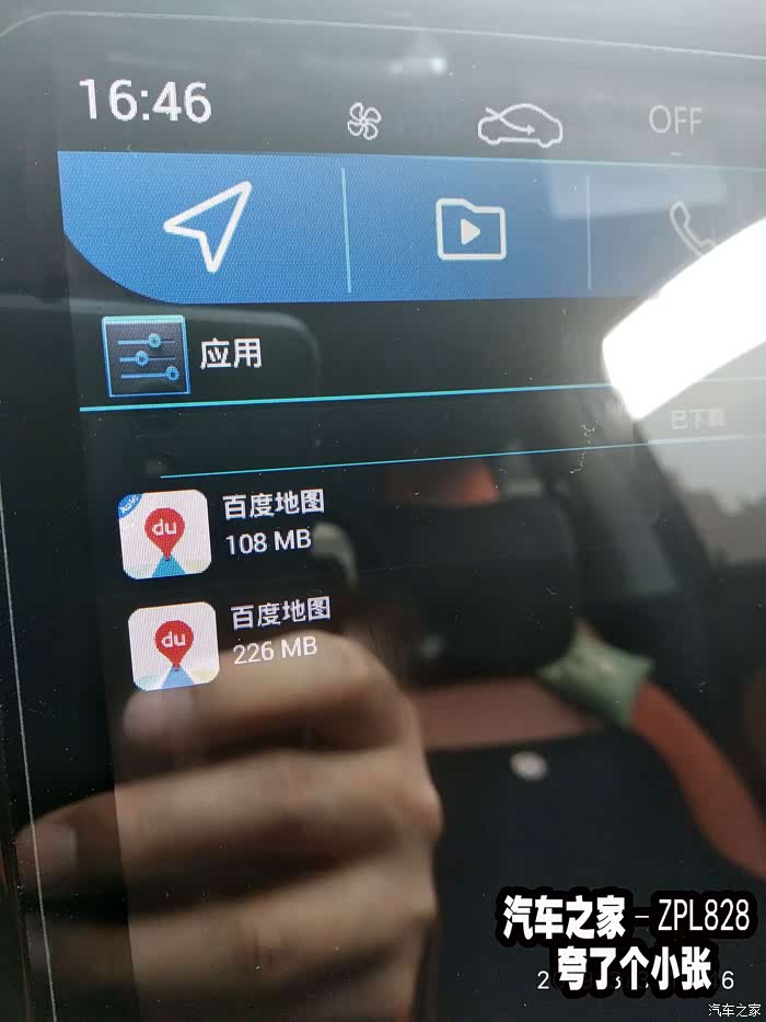

在地址栏中打开搜索引擎,然后搜索想要下载的应用,比如百度地图。
百度并没有给我广告费哈

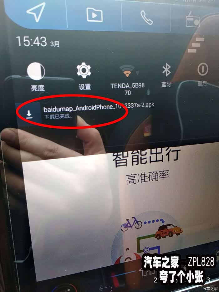

点击下载后,下拉通知栏能看到下载进度。

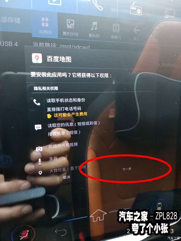

完成后点击安装,和手机是一样的操作。
一路下一步就行了。

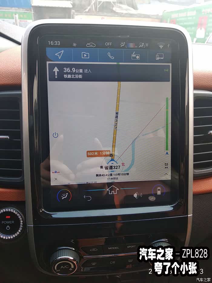

在触屏助手里添加常用,就能看到刚才安装的APP了。可以很方便的打开和运行了。其它应用都是用这种方法哦。当然也可以下载应用市场,这样会更方便。只是我觉得应用不要下载太多否则会给系统造成负担。

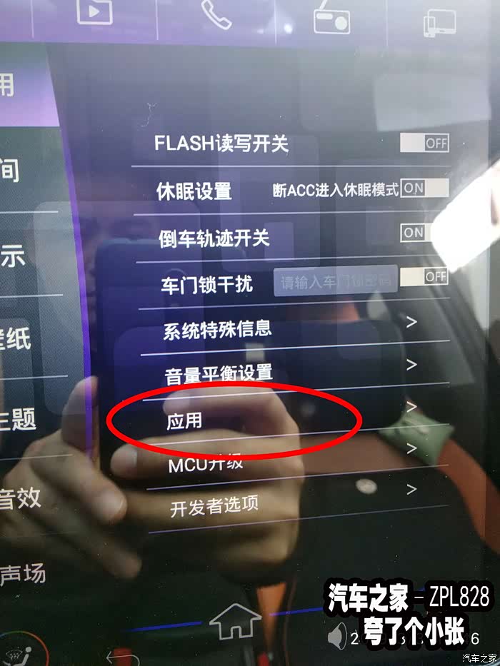

卸载APP方法,在设置里打开工厂模式,输入832857,找到应用,所安装的应用都在里面。
