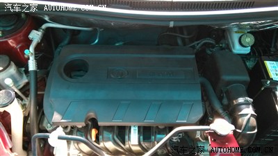

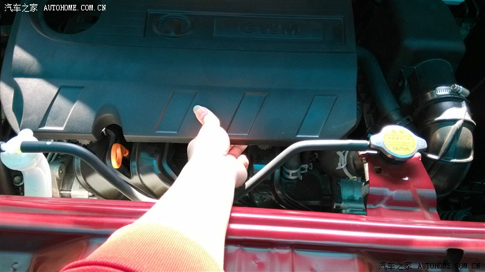

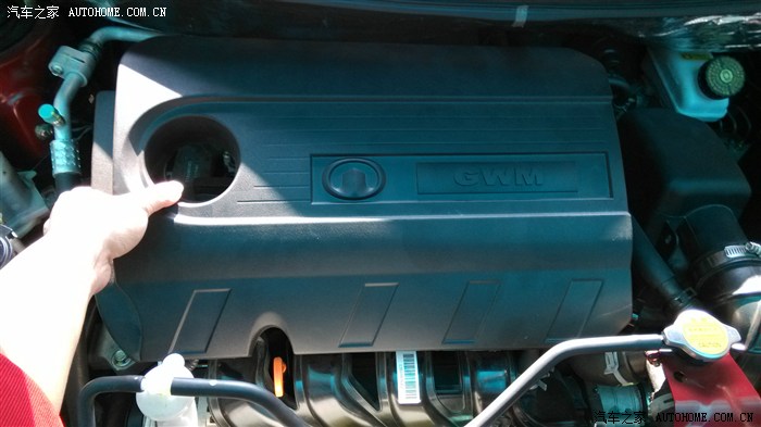

打开发动机舱盖后我们就看到发动机上有一个在装饰盖,这个塑料盖确实是装饰作用的,有时我还感觉妨碍散热呢呵呵。
这个塑料盖是有四个塑料柱固定在发动机上的,我们先两个手抓住前面往上提一下就能提起来
(因上只有一个手是因为我另外一个手拿着手机在拍照呢)

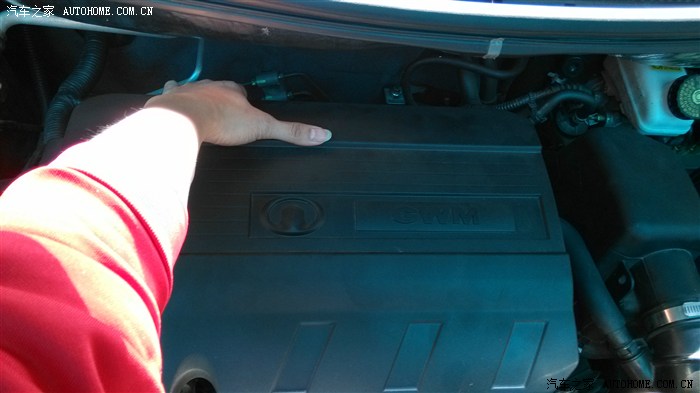

上面啦起来后开始啦下面,下面那两个固定柱是斜的,所以我们啦的时候不是往上拉,是往我们站的地方斜着用力一拉就可以了。

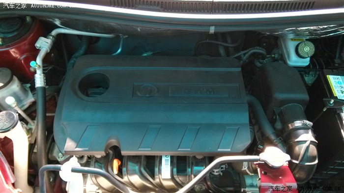

两边拉出来后塑料盖就已经脱离了发动机,我们就可以直接把他拉出来了。

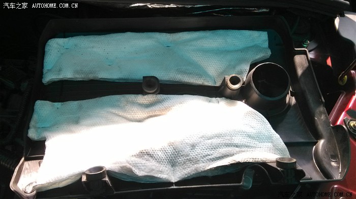

这是发动机塑料盖底部,我们看到中间有两个塑料柱,下面有两个斜的塑料柱,就是用这个套在发动机上的,没有固定螺丝的。所以很轻松就能啦起来的。

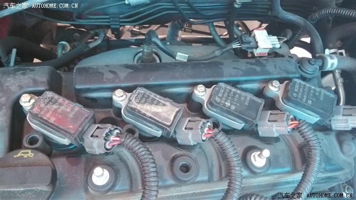

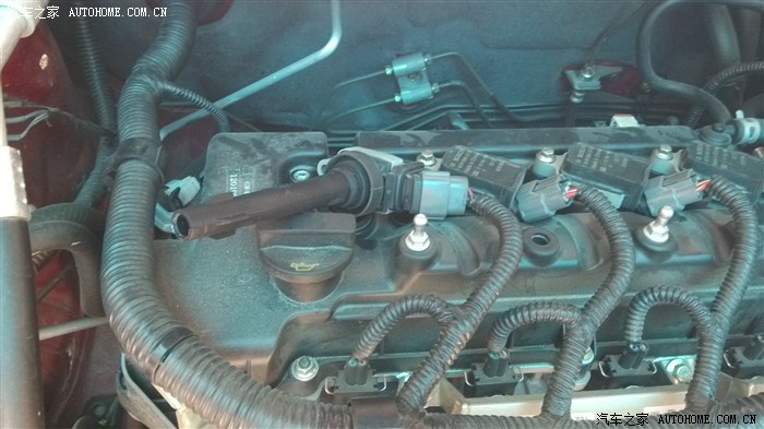

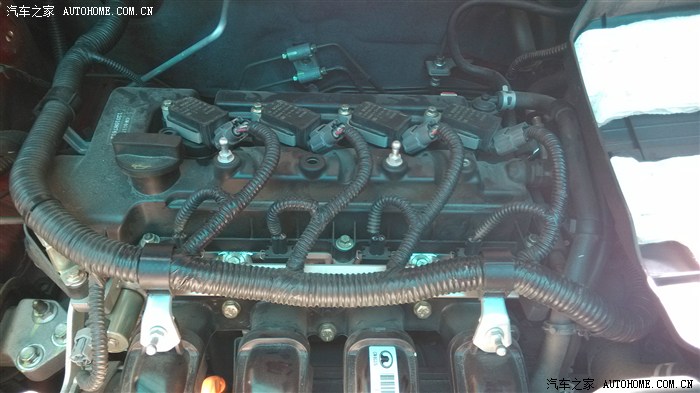

啦开发动机盖后我们就能看到四个点火器整齐的固定在发动机缸上面。是博世的好东西来的。

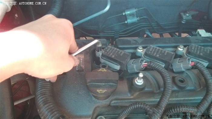

再来一张近一点的图片,上面看到每个点火器都有一个固定螺丝固定住的。换火花塞就要先把上面的固定螺丝卸下来。要一个一个卸喔,卸完换好再去弄第二个。

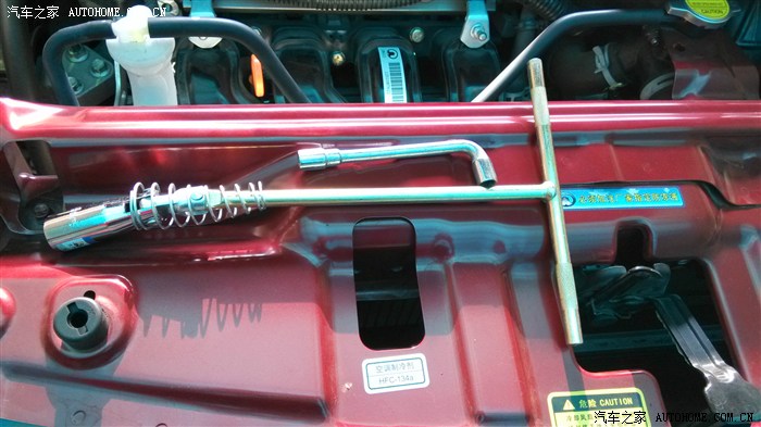

今天我们要准备的工具有两个,第一个是8MM的小套筒(用来卸下点火器的固定螺丝)。
第二个时火花塞套筒,是16MM的。
首先用8MM那个小套筒把点火器上面的一颗固定螺丝卸下来。卸下来的螺丝记得找个地方放好喔,不好放在车上,不然掉下发动机舱里的话就很难找的,我今天就不小心掉了一颗找了很久才找到取出来呵呵)
卸下那个固定螺丝后我们就可以把点火器拉出来,这个就是连接火花塞的链接器。

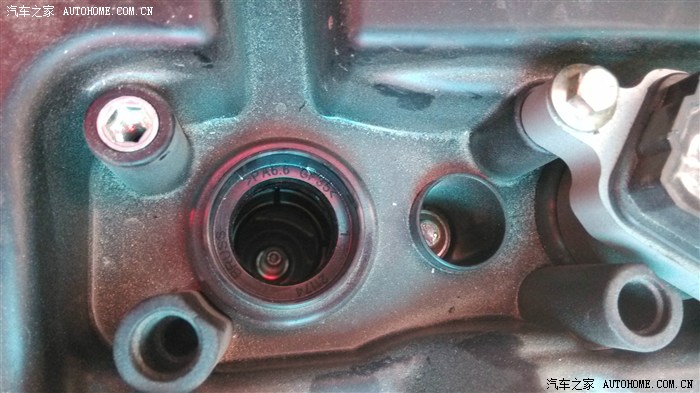

把这个点火器拆出来后我们就可以清晰的看到我们的火花塞静静的待在里头了。

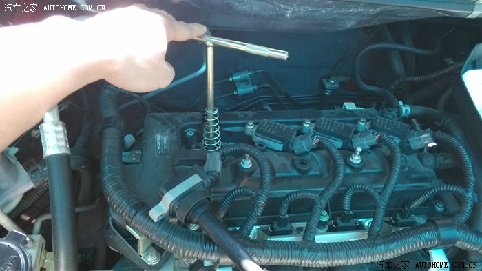

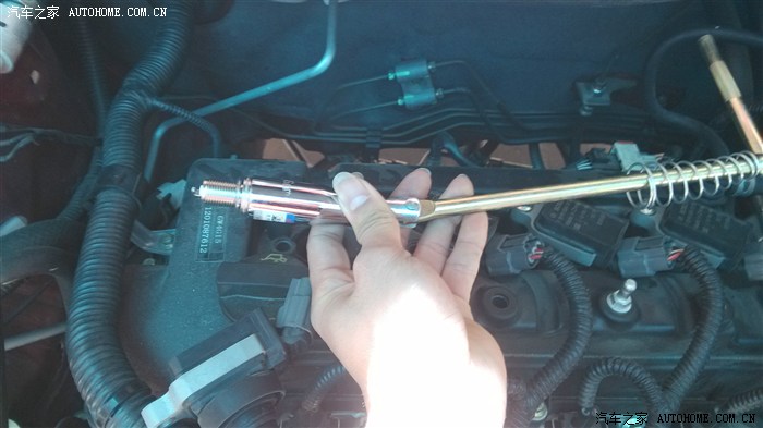

下面我们就把火花塞套筒套进去,然后就可以把火花塞反时针方向拧出来,第一次可能会有点紧,大家用点小力喔。

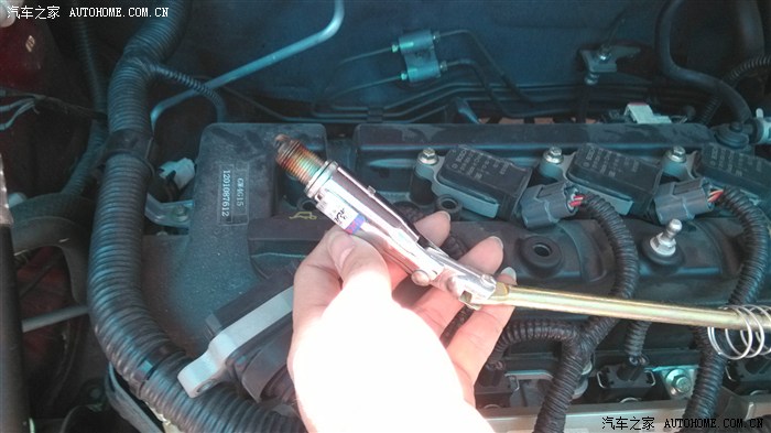

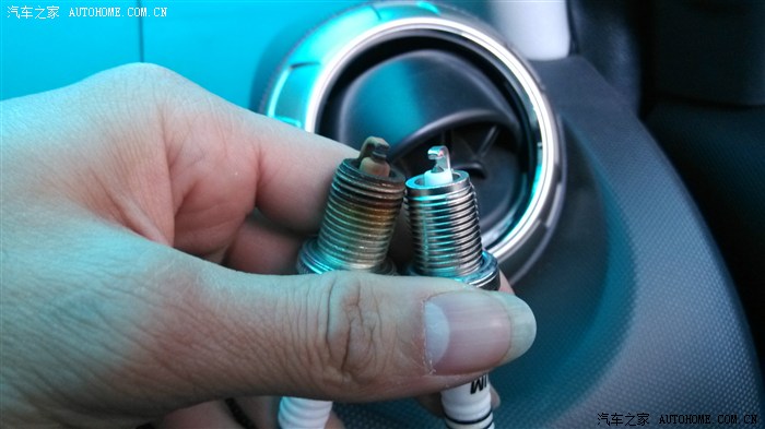

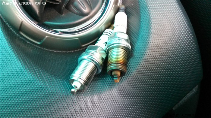

然后就把原车的火花塞给取出来。这是我原车的,6000公里就不像样啦。早换早好啊。

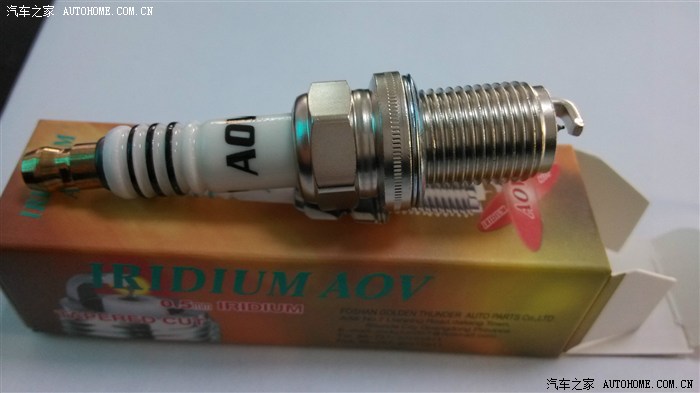

然后拿出我们的神器AOV纯铱合金火花塞

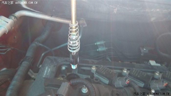

把火花塞套进套筒
然后顺着那个孔慢慢放进去。然后顺时针方向把他拧紧,记得拧到自然紧后再轻轻的拧动5分之2圈就差不多啦,不用用死活用力拧的。拧完一个后其他剩下的三个也是用同样的方法一个个弄就可以了。
大家留意看下点火头,原车的是大触电,耗电流大,点火分散容易导致失火,AOV铱合金那个是采用0.5MM的纯铱合金精细点火头,点火集中,耗电流小,点火精准,所以动力才会上来,抖动才会减小。
