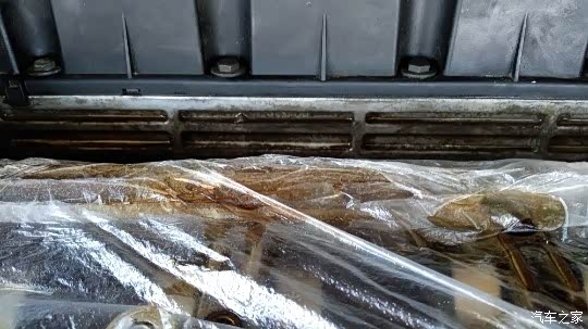

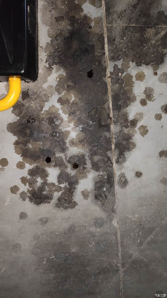

10年老车漏油严重啊,气门盖漏油据说通病。
惨不忍睹

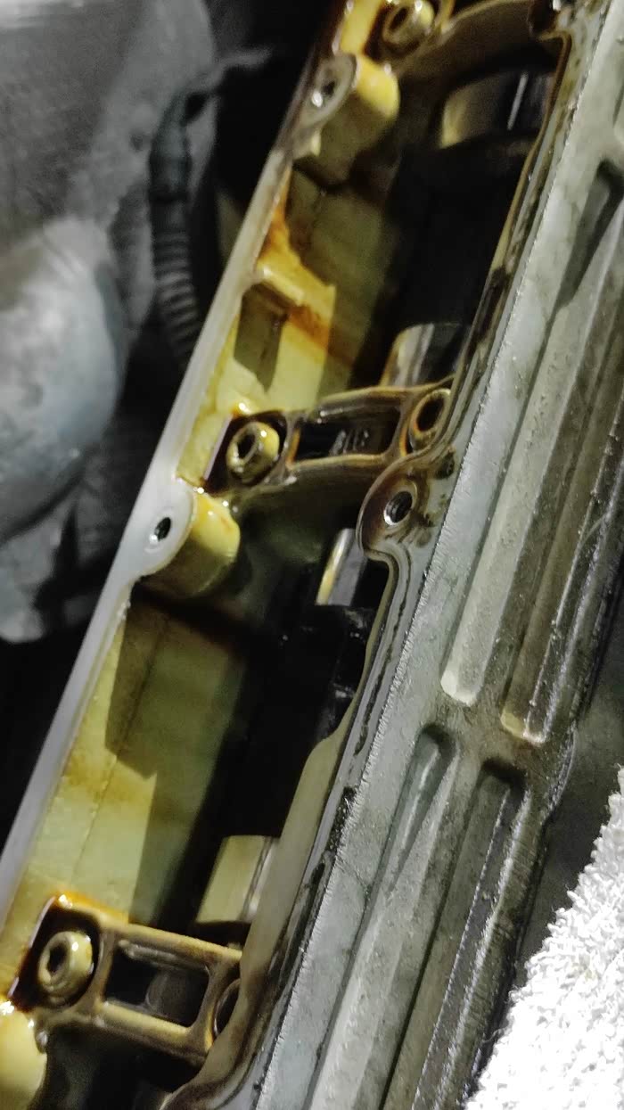

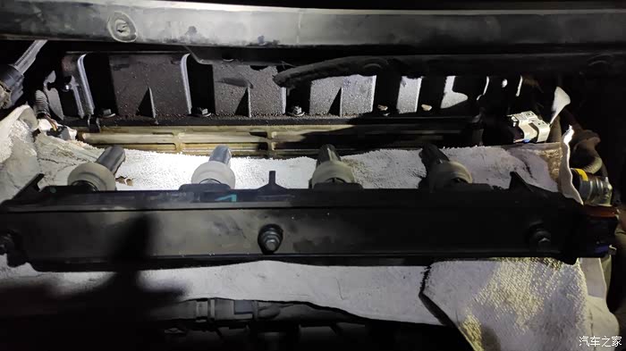

前室渗油

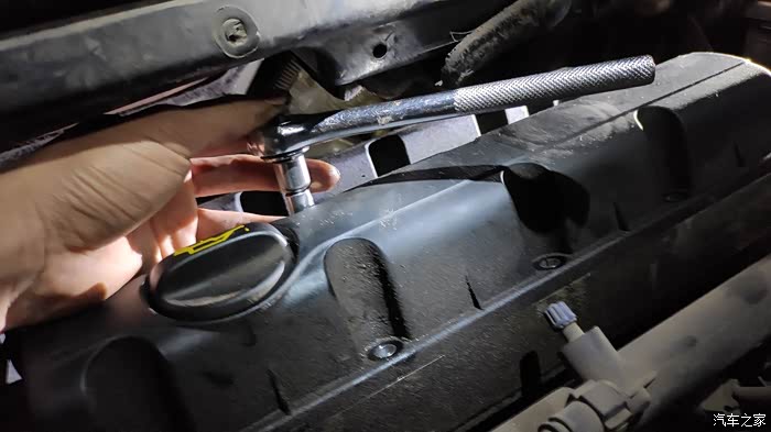

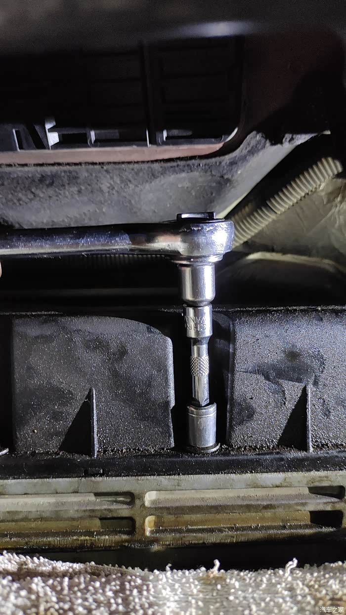

套筒加个7cm延长杆,不用拆集水板

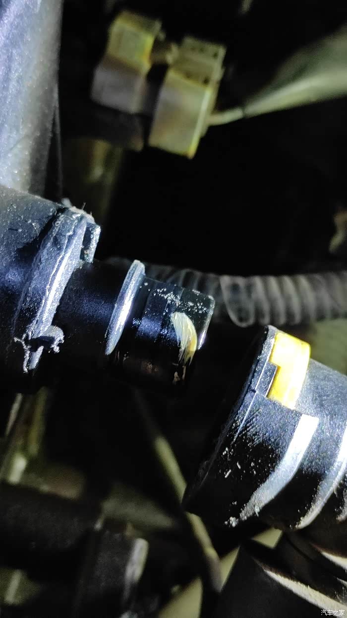

按压黄色轻松取下

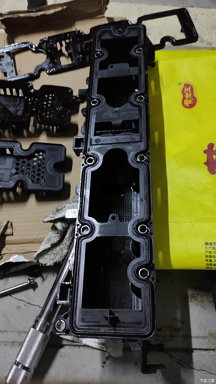

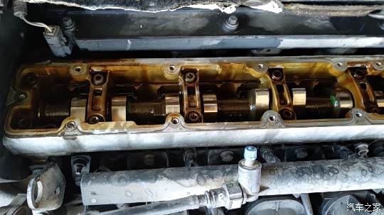

前盖11个螺丝,里面看上去一般
原装垫子10年了,发硬
螺丝拆一个放一个

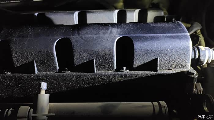

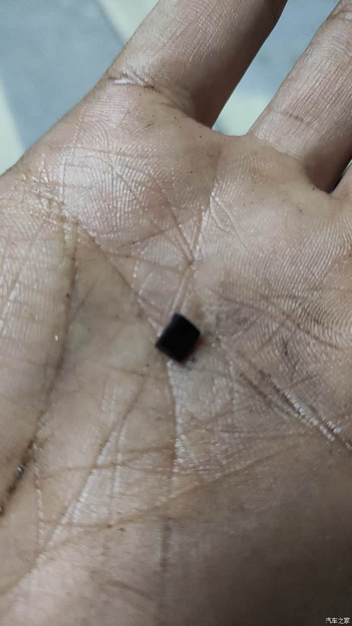

前盖有个卡扣,当时没注意,大力出奇迹,断了﹉
盖子上的卡扣

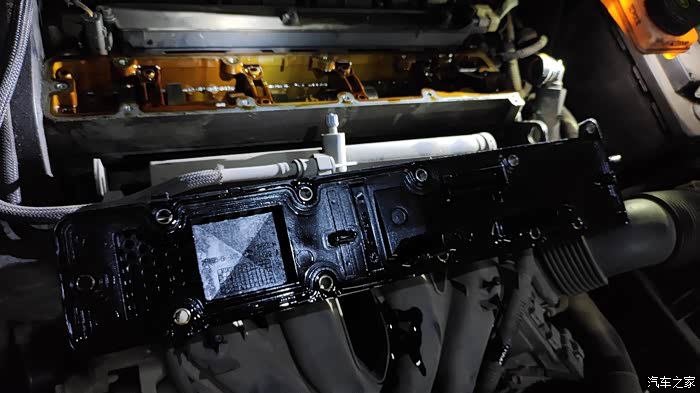

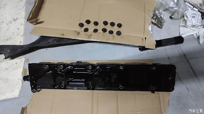

拆后盖,顺带把火花塞换了

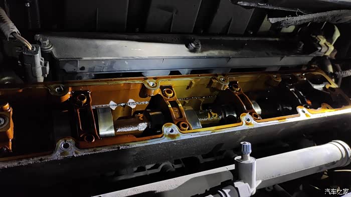

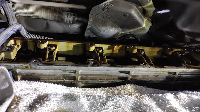

后盖外侧只是渗油,里面看不见,手膜了下有油渍
拆后室

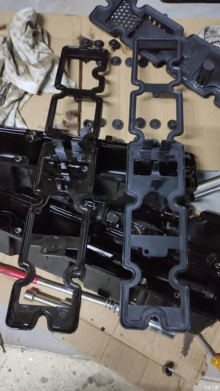

后室垫子对比
前室垫子对比

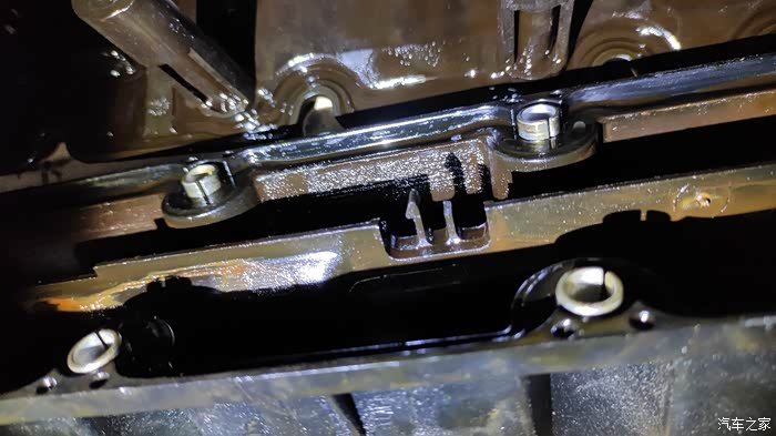

据说要清理下垫子结合处
新垫子装上
结合处少量油污

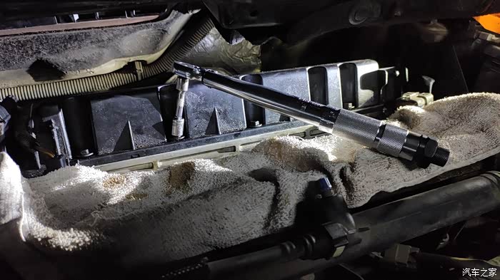

扭力扳手第一轮5牛米,第二轮11牛米,中间往两边顺时针拧

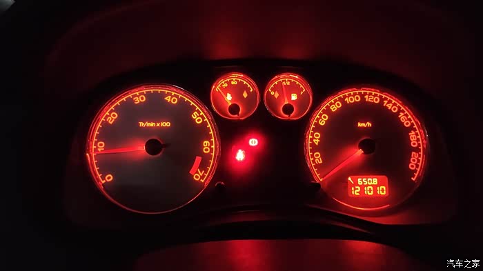

装机试机
点火正常

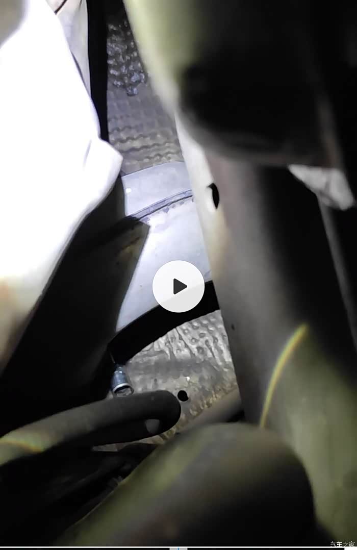

套筒掉到后室里面去了,折腾30分钟才拿出来
2、注意卡扣,大力不只会出奇迹,还会扳断。
