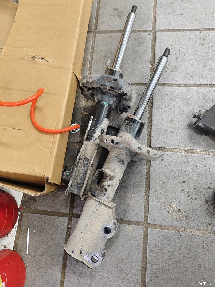

拆下来的旧减震支柱一对

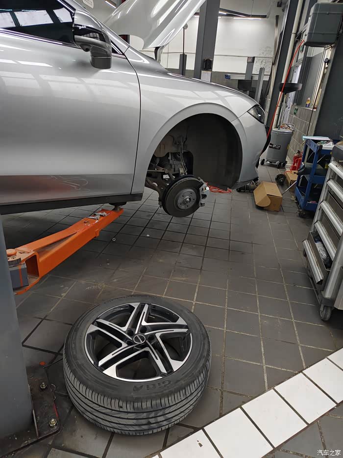

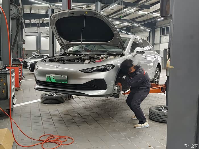

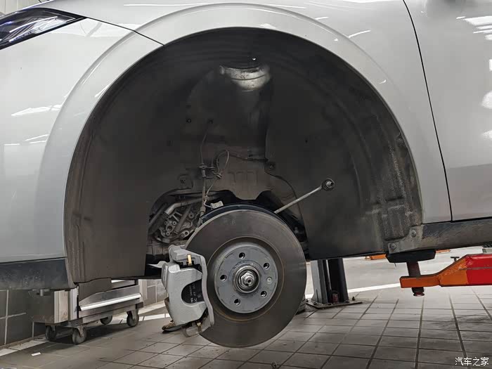

1、将车辆用顶升机顶升起来。

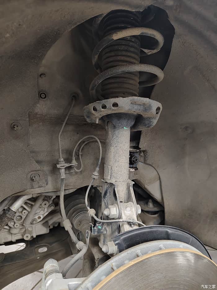

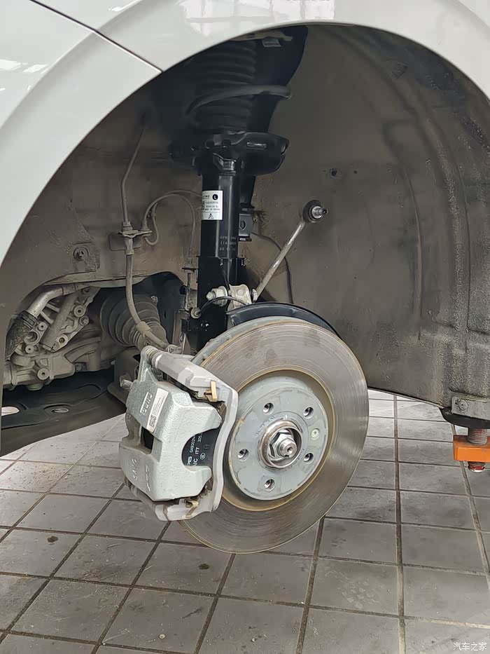

2、电力工作人员用电动反手将前轮左右两个轮毂都拆卸下来,这时候可以看见裸露出来的减震器支柱。

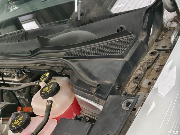

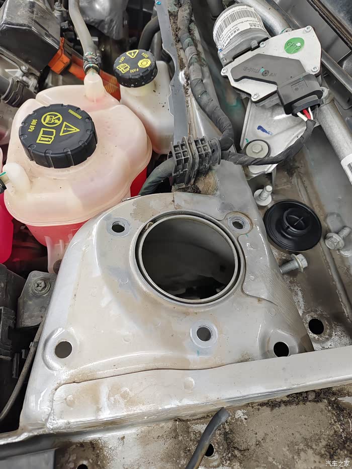

3、将车辆发动机舱打开顶起来,在风挡玻璃下方左右两侧各有一个盖板。打开这个盖板可以看到左右两个减震器上方的固定机构。用扳手拧盖固定结构,再从下方悬挂处断开减震支柱与其他悬挂连接的机构。最后从这个风挡玻璃下方两侧盖板口盖处拔出左右两个减震支柱套件。
减震支柱拆卸口盖图1
减震支柱拆卸口盖图2

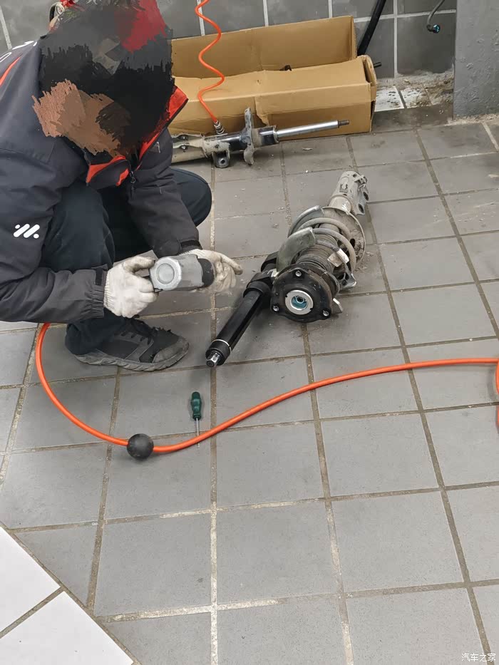

4、使用专用工具拔轴器将拔出来的减震支柱含弹簧组件,将就减震支柱从弹簧组件上拔出来,然后将新的减震支柱又插入进弹簧组件内,重新进行组装。
