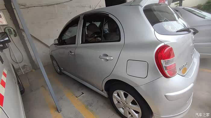

这辆2010年高配AT玛驰是亲戚闲置的,机缘巧合到了我的手上。15W+公里,年均一万公里,是城里代步车。
无匙一键启动,在十几年前算是少有的配置。
无匙一键启动
侧面

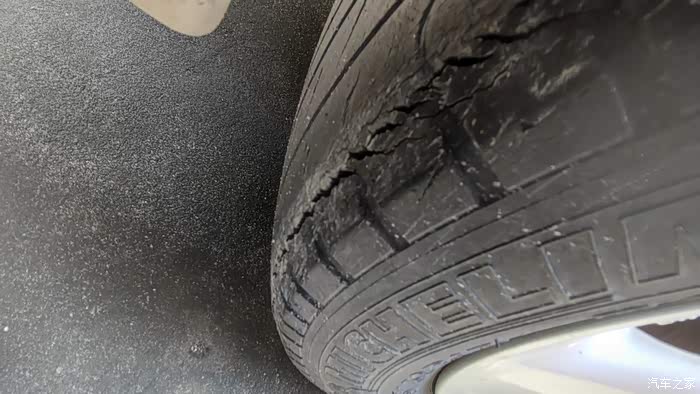

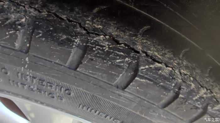

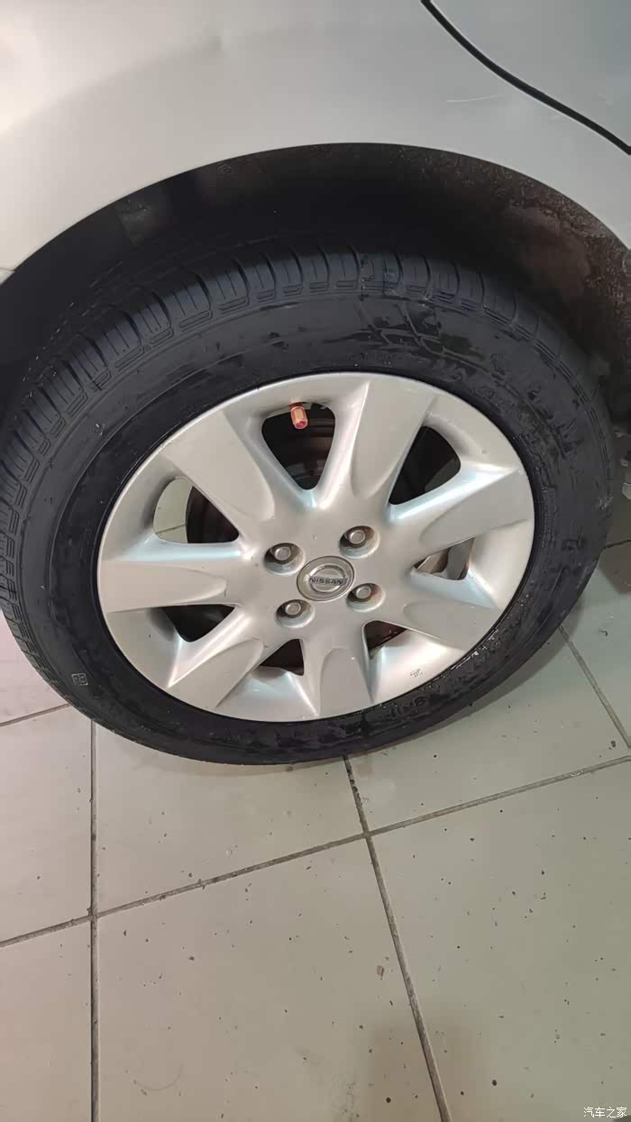

到手后发现两个后轮胎开裂严重,立马在途虎购了两条国产轮胎,196元一条。

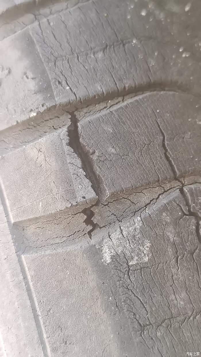

到手后发现两个后轮均开裂严重,可能是平时不怎么开,所以亲戚没发现。
一整圈裂开
米胎,没找到生产日期,估计是冒牌货,难怪会裂成这样。
换上了新轮胎,安全感满满。
185/60/R15

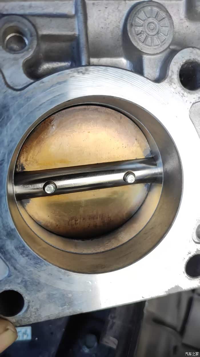

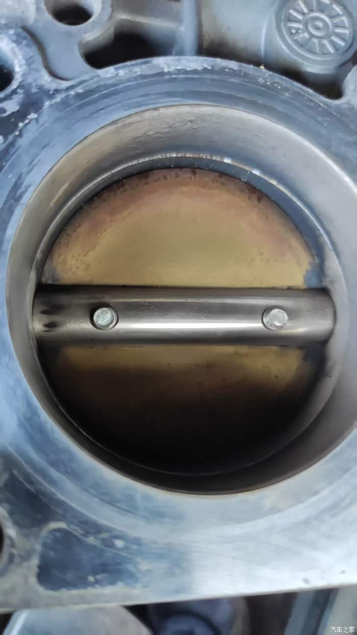

开了几天发现停车等灯时有抖动,就清洗了一下节气门。

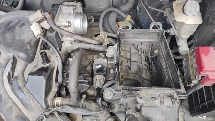

先拆进气滤芯
能明显看到节气门有积碳

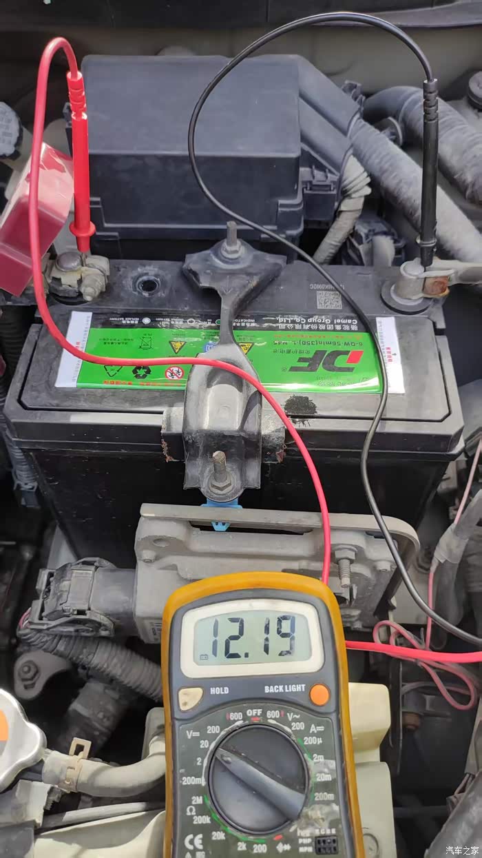

顺便量了一下电瓶,12.19伏,还算健康。

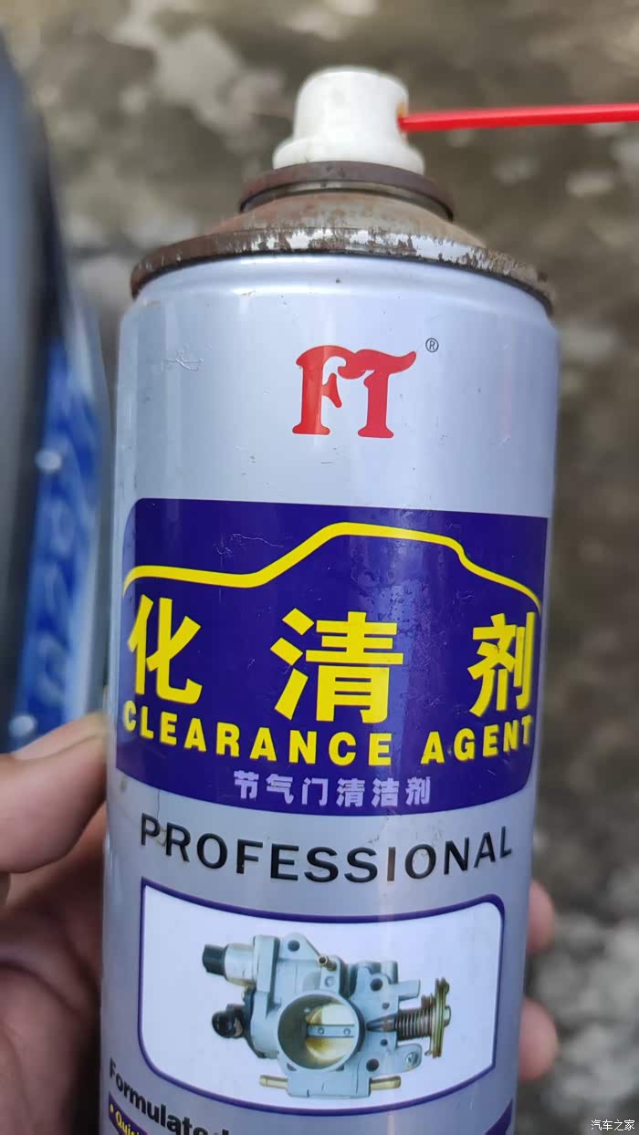

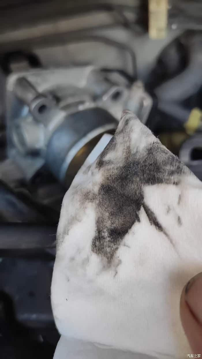

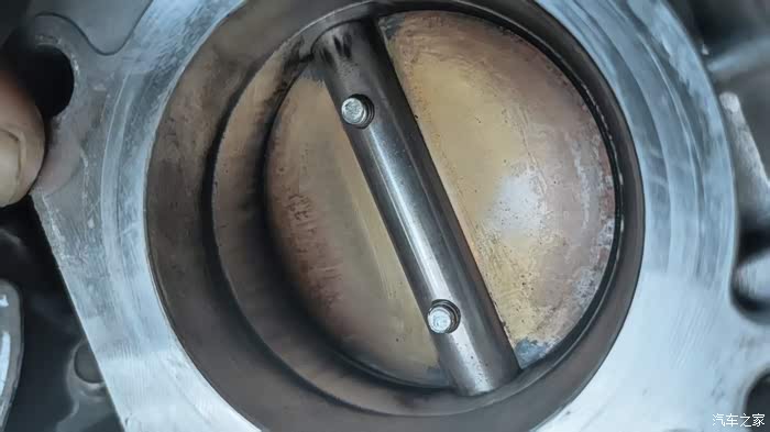

家里还有没用完的化清器,拿出来一阵猛喷
然后用湿纸巾擦拭,很黑。
清洗完后的样子,干净了很多。

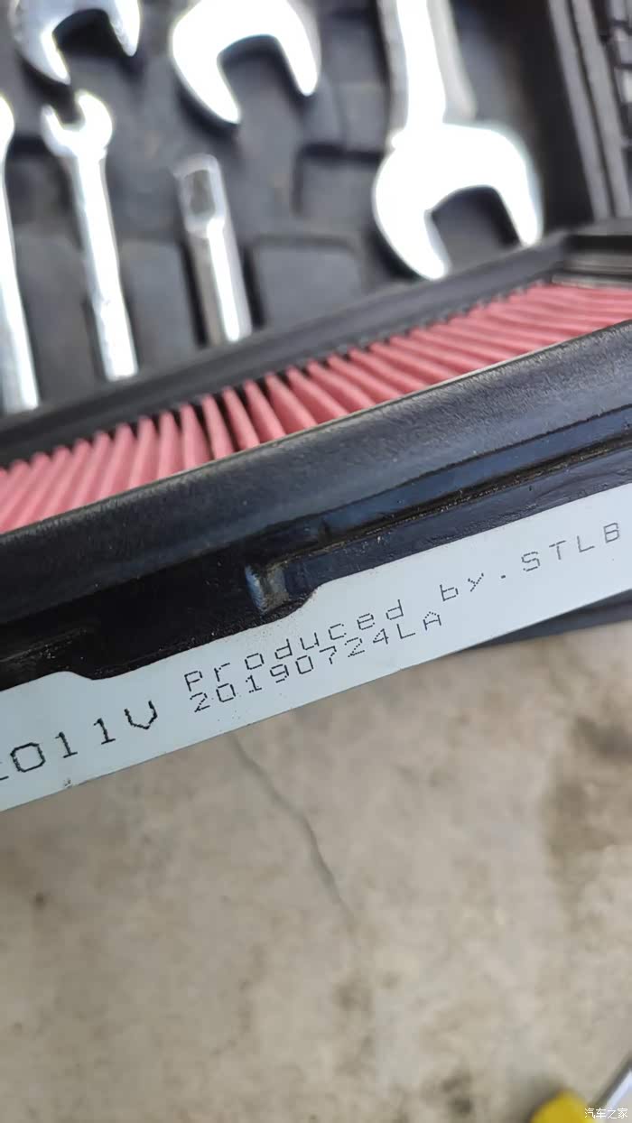

没有气枪,只能用手拍打一个气滤,2019年的,可以换了。

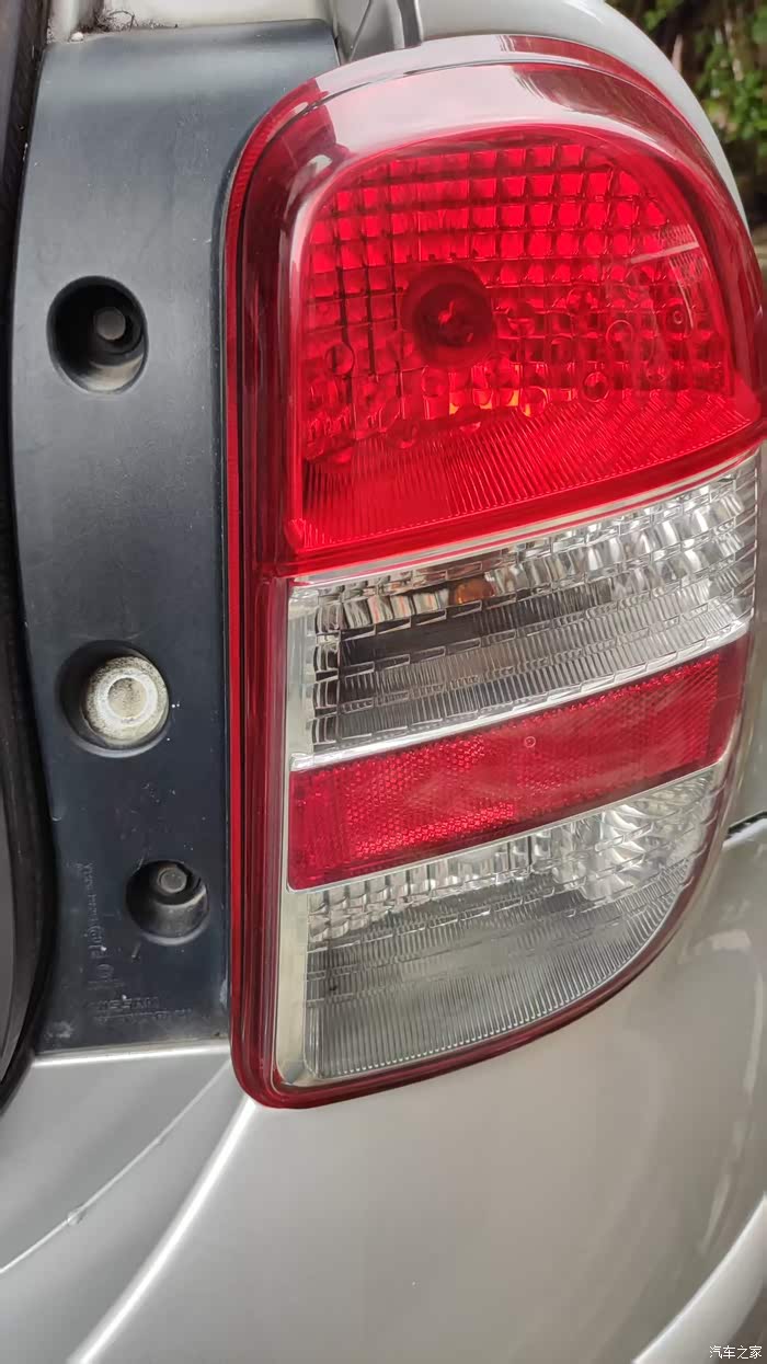

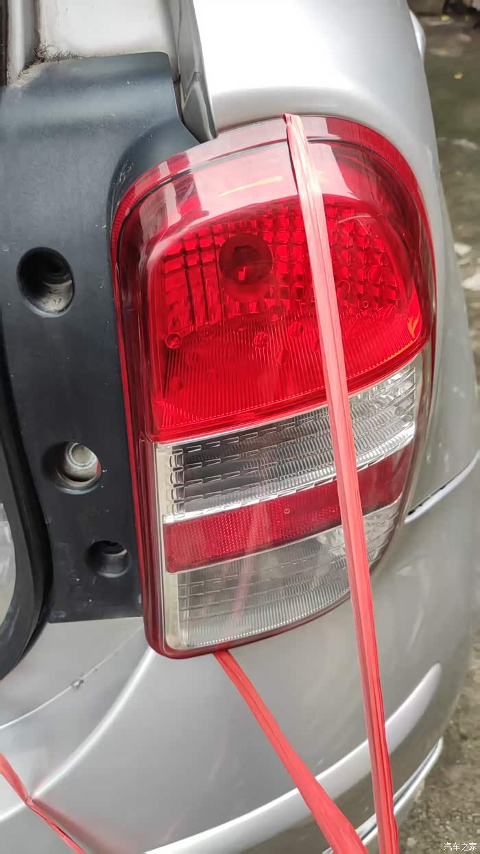

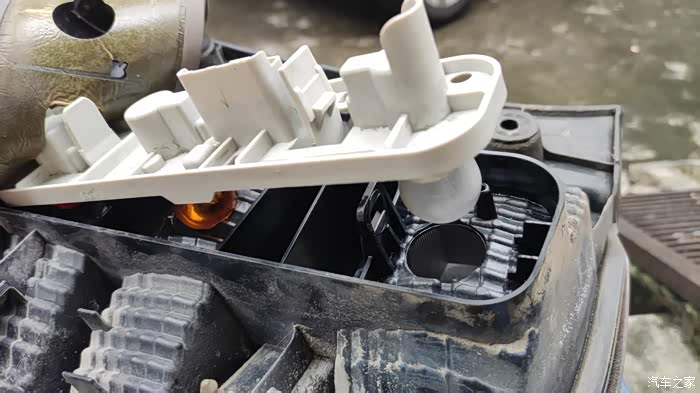

又开了几天,发现倒车灯坏了。自己动手拆下,去汽配店买灯泡换上。花费2元。

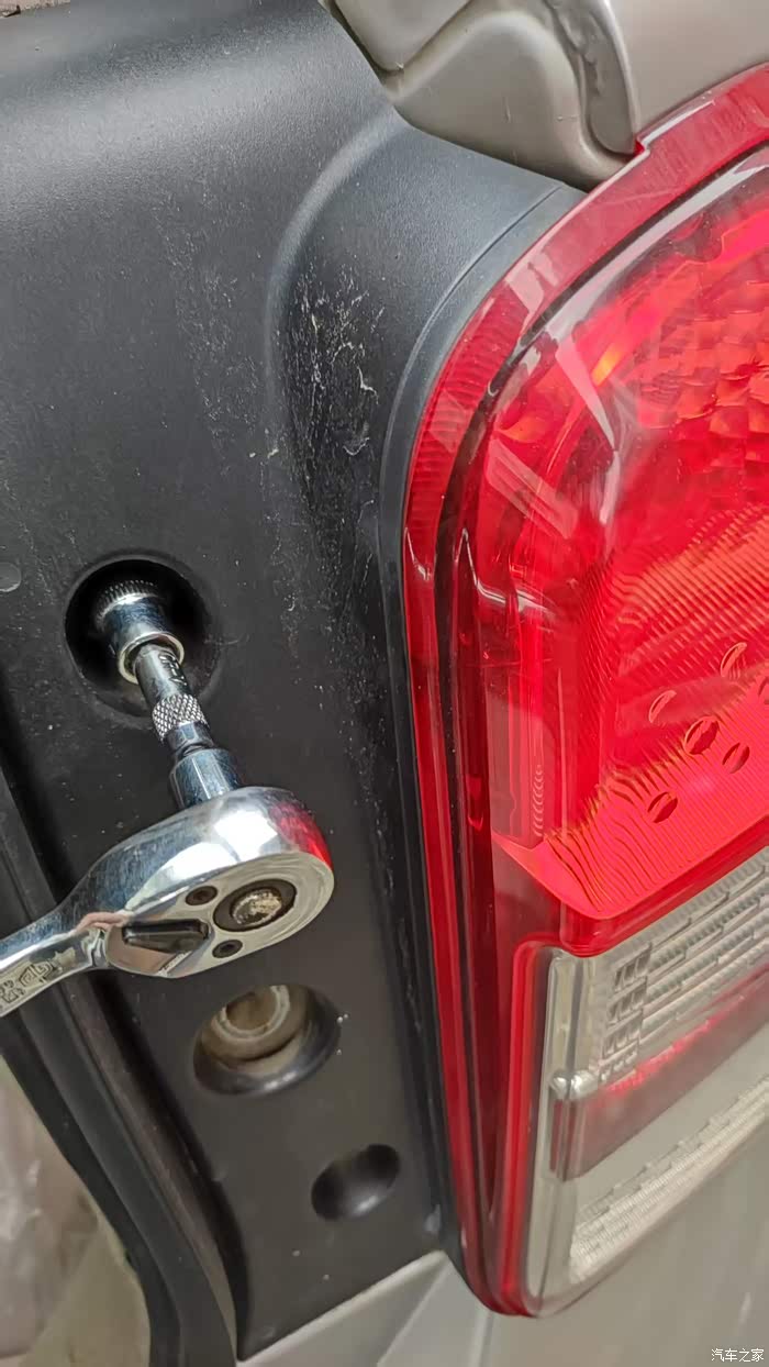

用套筒拆下两颗螺丝
先用手对着后灯罩轻轻向外拍松灯罩,然后用包装带从缝切入套住灯罩,轻轻的往外拉就出来了。
这个插头的黑色卡扣是往上撬的,开始我向下按,就是拔不出来,后来一撬就开了。

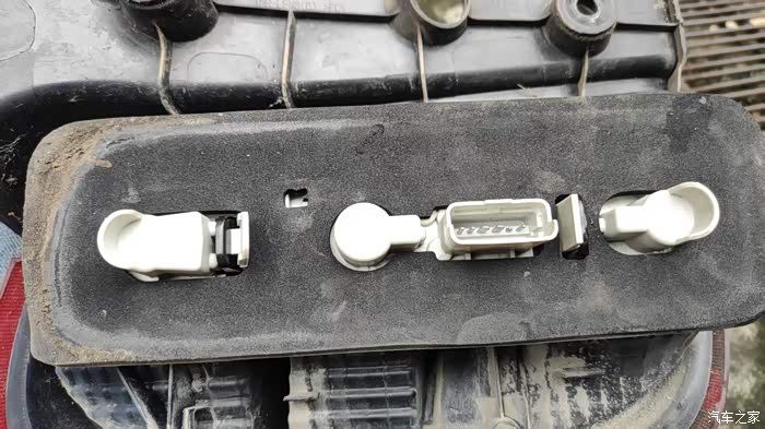

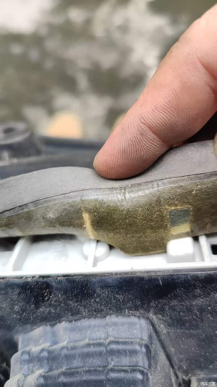

灯罩后面是一层防水胶垫,有双面胶粘着,轻轻揭开就行了。
然后捏住两边的卡扣就可以把灯座拿出来了。

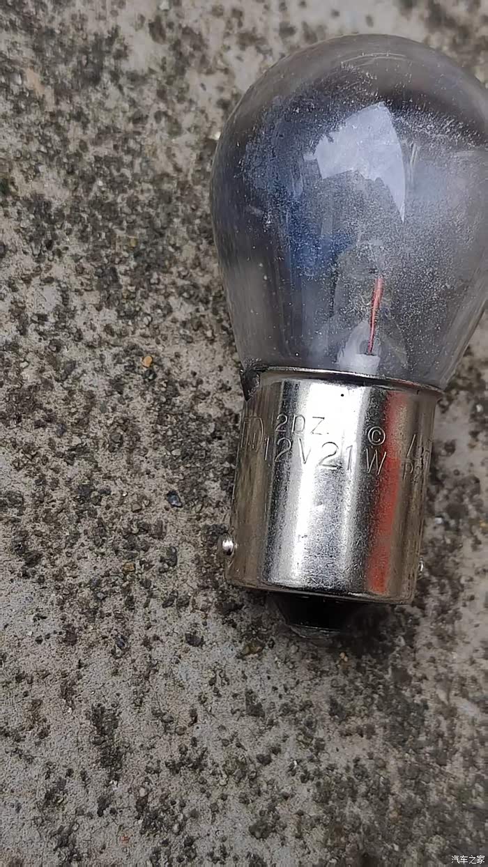

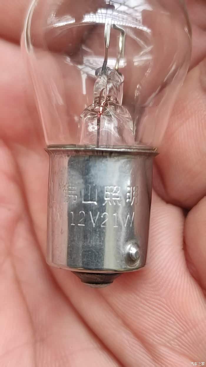

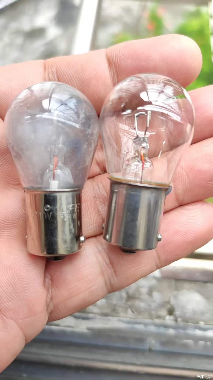

倒车灯明显是烧坏了
12V21W的
新旧对比
佛山照明的,与摩托车通用。2元人民币。记得十几年前才1元一个。
