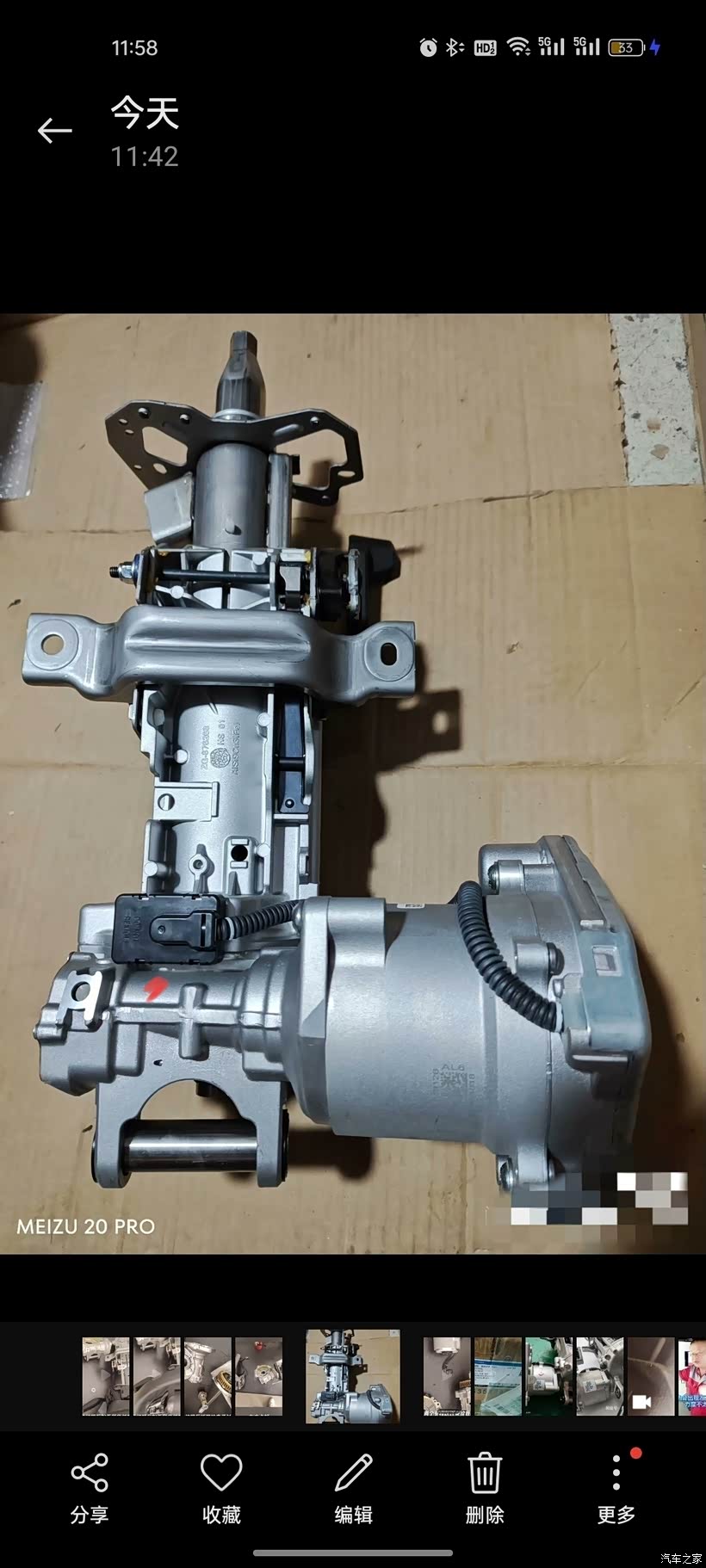

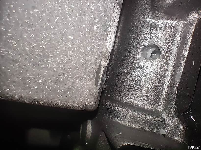

车已经过保了,现在冬天冷,轻打方向,有一格一格的卡涩感觉,看其他论坛有蜗轮螺杆加润滑脂解决的,直接打孔,不用整个拆下来,用13mm套筒和螺丝刀,下次加润滑脂也方便,我是在在图片上红点处打孔4mm,用12ml的针筒加三次,润滑脂应该蜗轮蜗杆专用的,
建议用橡皮塞密封孔不进水汽老化,有人说遇到雨天还会有一点卡,
打孔很容易穿,要注意点,碎屑如果掉进一点应该没关系,如果有拔掉黑色插座就堵起来,有的卡顿有异响也可能是轴承坏,不能一概而论

既然打了孔再顺便攻丝用螺丝堵住岂不更好
