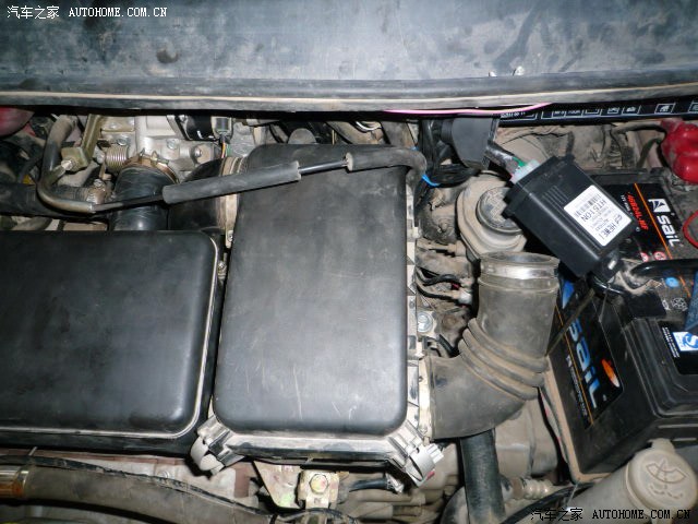

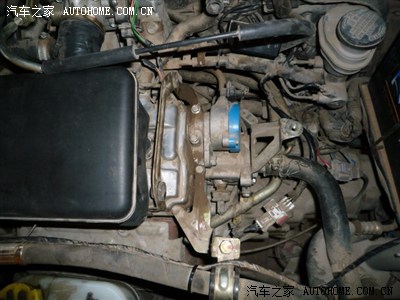

卸下空滤

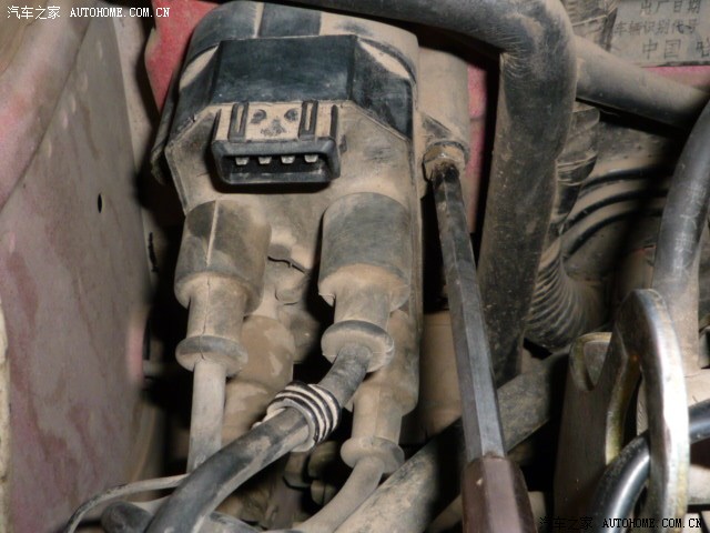

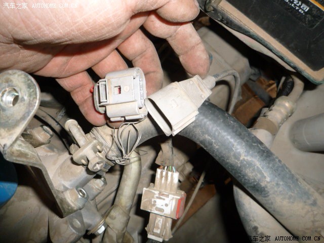

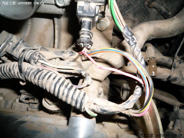

拔下曲轴位置传感器插头
按照他的接线法接呗

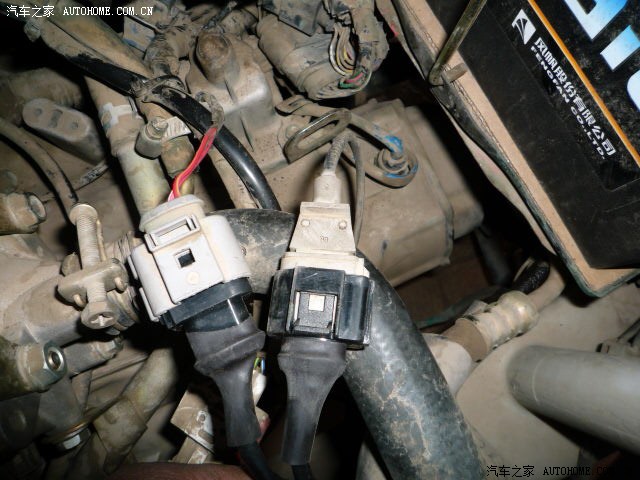

把点火提前器上的大插头串联到原车的曲轴位置传感器插头中

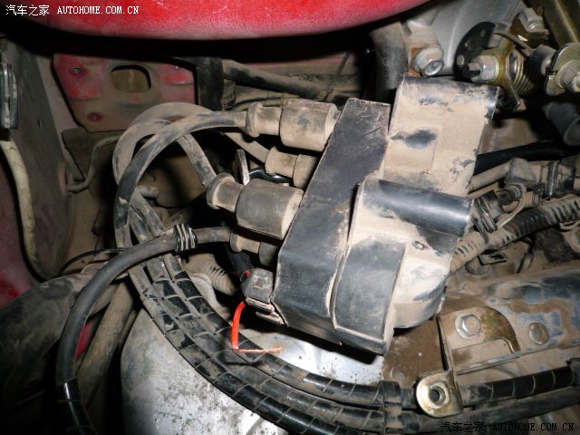

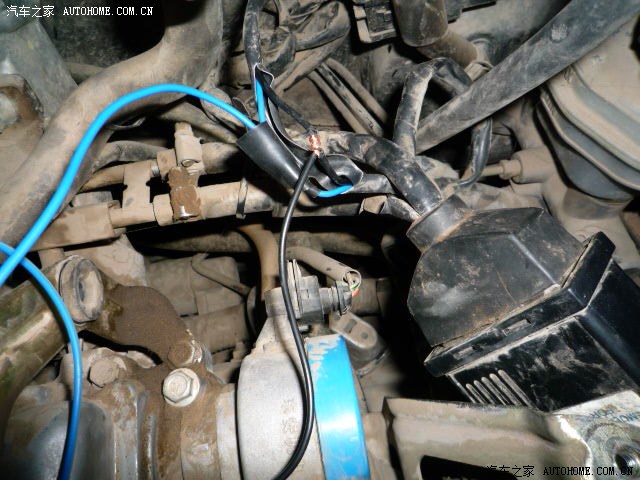

连接地线(黑色)和电磁阀火线(蓝色)

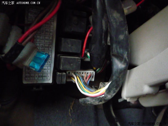

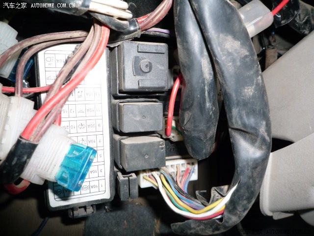

火线拉到驾驶室内找个空闲的洞洞接点火开关  记得要接入保险丝哦万一搭铁后果很严重

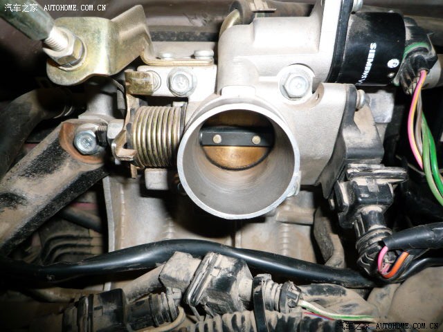

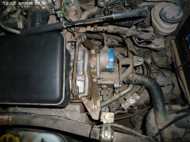

找到节气门位置传感器信号线,接上。

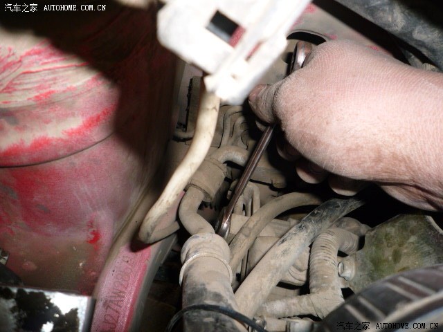

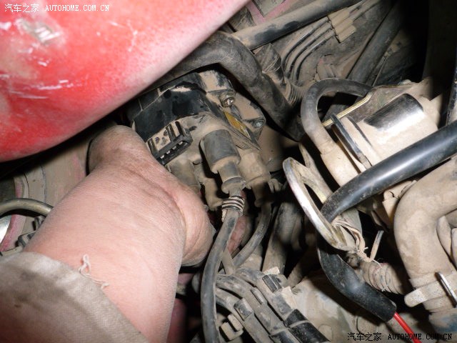

发动机皮带有点松顺便调一下  路宝车发动机调节丝很隐蔽,必须拆掉点火线圈才能下去手
拆下来了
松开锁扣丝才能调节好麻烦
调好了,原样装回去
节气门体很干净,年前自己动手清洗的,现在不洗也行的

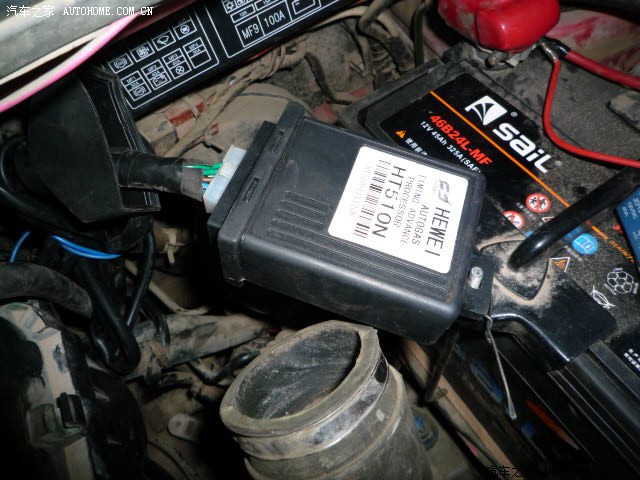

点火提前器已连接并且包扎好 空滤装回去
这就是传说的点火提前器

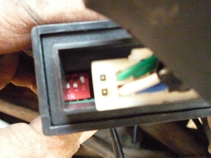

图左边红色小面板上有三个微动开关,调整点火提前角的,跑了一圈感觉还行比原来加速有力,用用看看吧

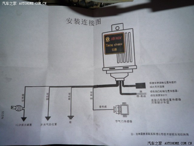

二.接线
1.       带有一个接头的短线束,通常不使用,对于具有相应传感器的车型,可以连接。
2.       带有一对接插头的线束,连接上正点传感器(曲轴位置传感器)。
3.       不带接插件的线束中:
1       红色线:12V电源;接点火开关。
2       黑色线:电源地线,搭铁。
3       蓝色线:开关控制,接转换开关气态输出。
4       黄色线:节气门控制,接节气门位置传感器。

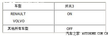

点火提前器上有一个红色的三位侧拨微动开关,每一为朝箭头方向(字符方向)拨动是,相应位的开关接通(开关ON);反之为开关断开(开关OFF)。

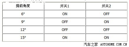

1.       提前角设定:由开关12组成,详见下表
提前角度  开关1    开关2
2.       车型设定:由开关3设定,详见下表:

角度1215,你自已试验看那个角度好
