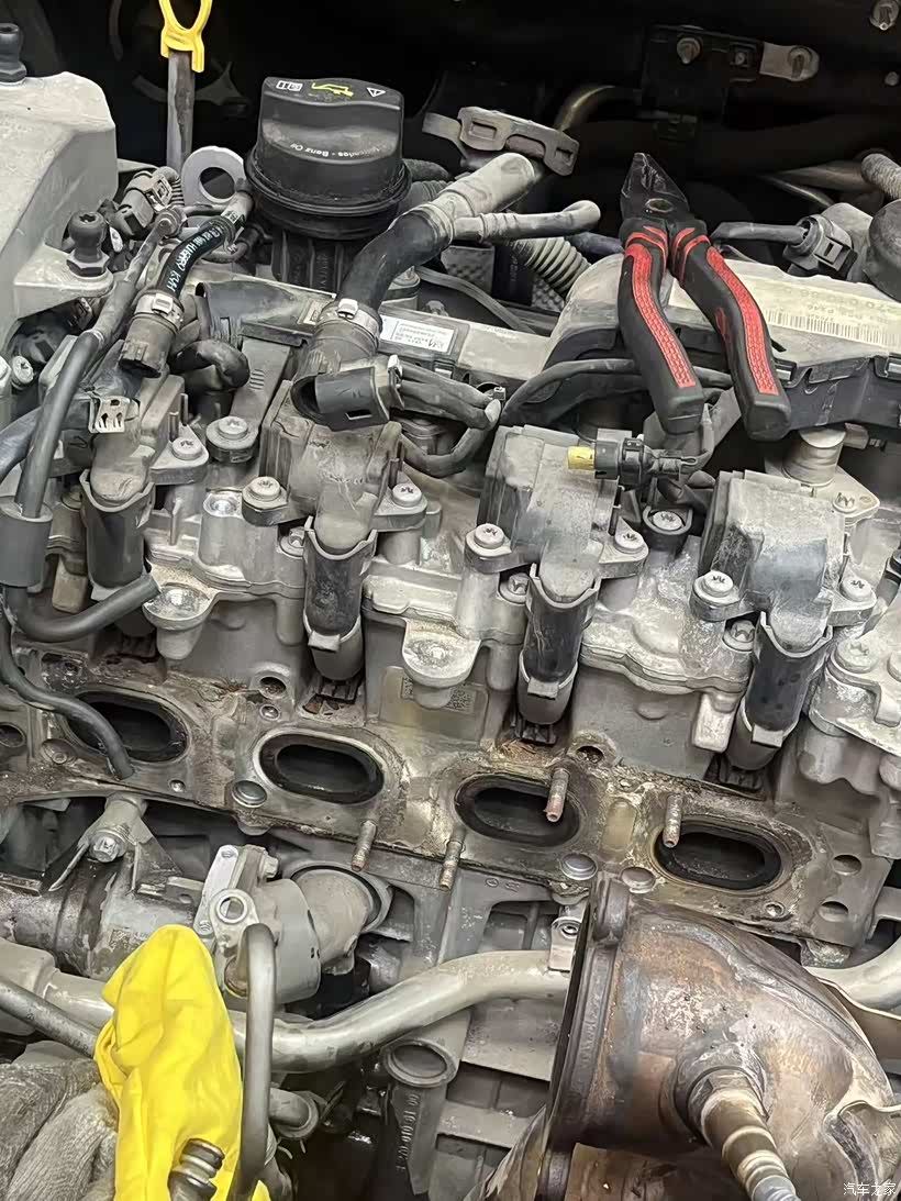

在2月份行驶时,提示加注防冻液,想着好久没加过也算正常情况,买了粉色的防冻液加了一瓶。没想到一个月后,3月有一天跑完高速,第二天跑市区时又提示加防冻液,就觉得不对了,但水温是正常的。第三天看了下水箱,少了很多。把车挪开一看,正中间地上一滩水。很确定是漏了,问了下豆包,估计是节温器壳体,前端水管,或者水泵。

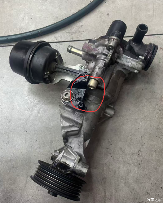

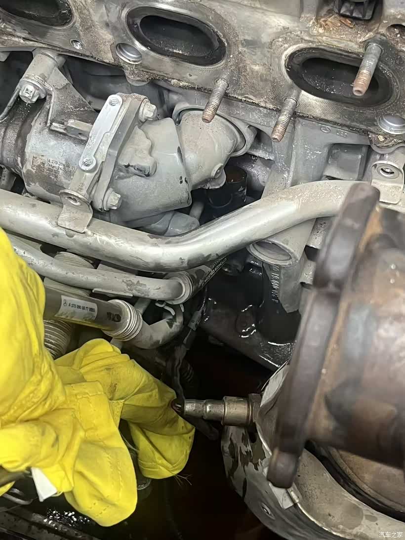

去维修时,表面上根本看不出来漏水的地方,又用内窥镜看了,最后确认是水泵坏了,标红的地方。从上午拆到装好用了一天时间。因为太难拆装了,水泵在最下面,先拆上面的一些零件就花了半天功夫。
