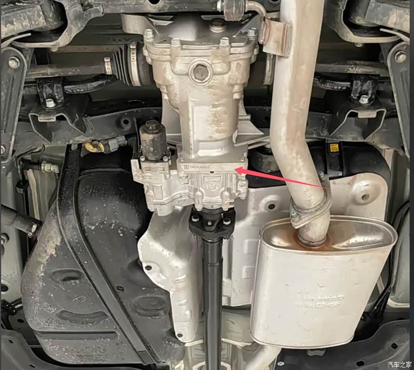

23款的,V6保养时发现后轮耦合器下面有轻微渗油,跑了1万公里,不是很放心,到4s店瞅了一下
维修人员:这个地方不是后面变速箱油渗出来 的,是这个后驱轴 花键润滑油,高温后轻微的渗流,问题不大,这个地方还有个小孔平衡压力。
各位大佬有没有类似的情况,求助解答解惑....感谢!!
维修人员的解答算是打消了我的顾虑
目前使用正常,十分满意,综合平均油耗10.6,我开的比较稳,市区日常驾驶,堵车出行偏少。
轻微的渗油
就是这个位置
