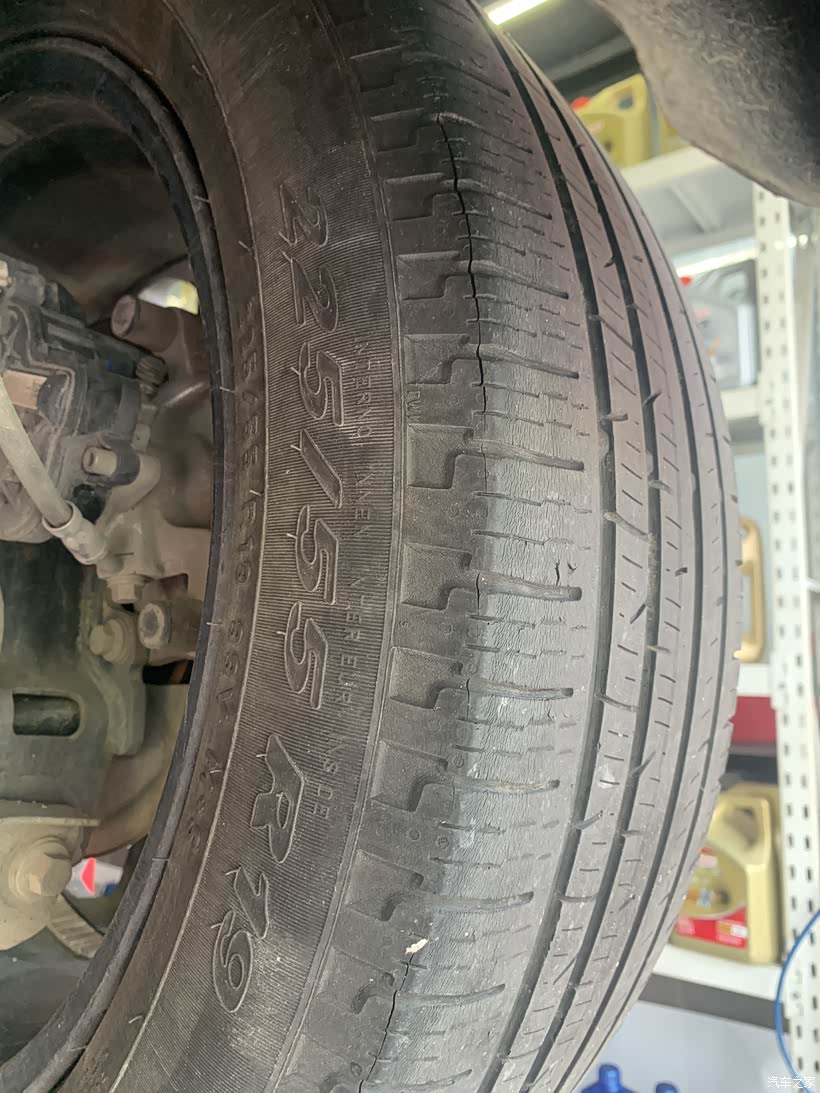

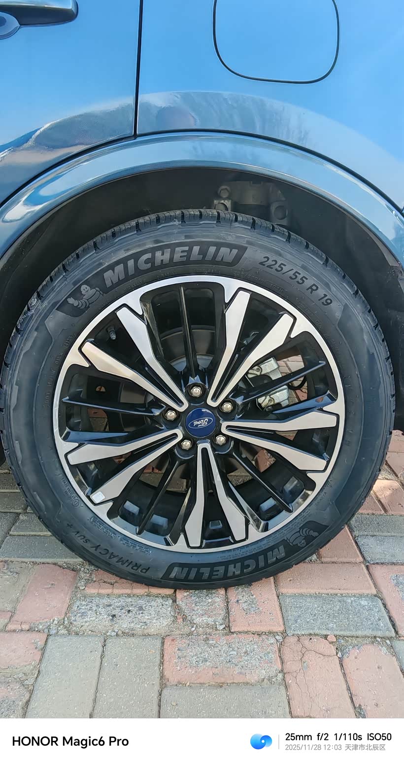

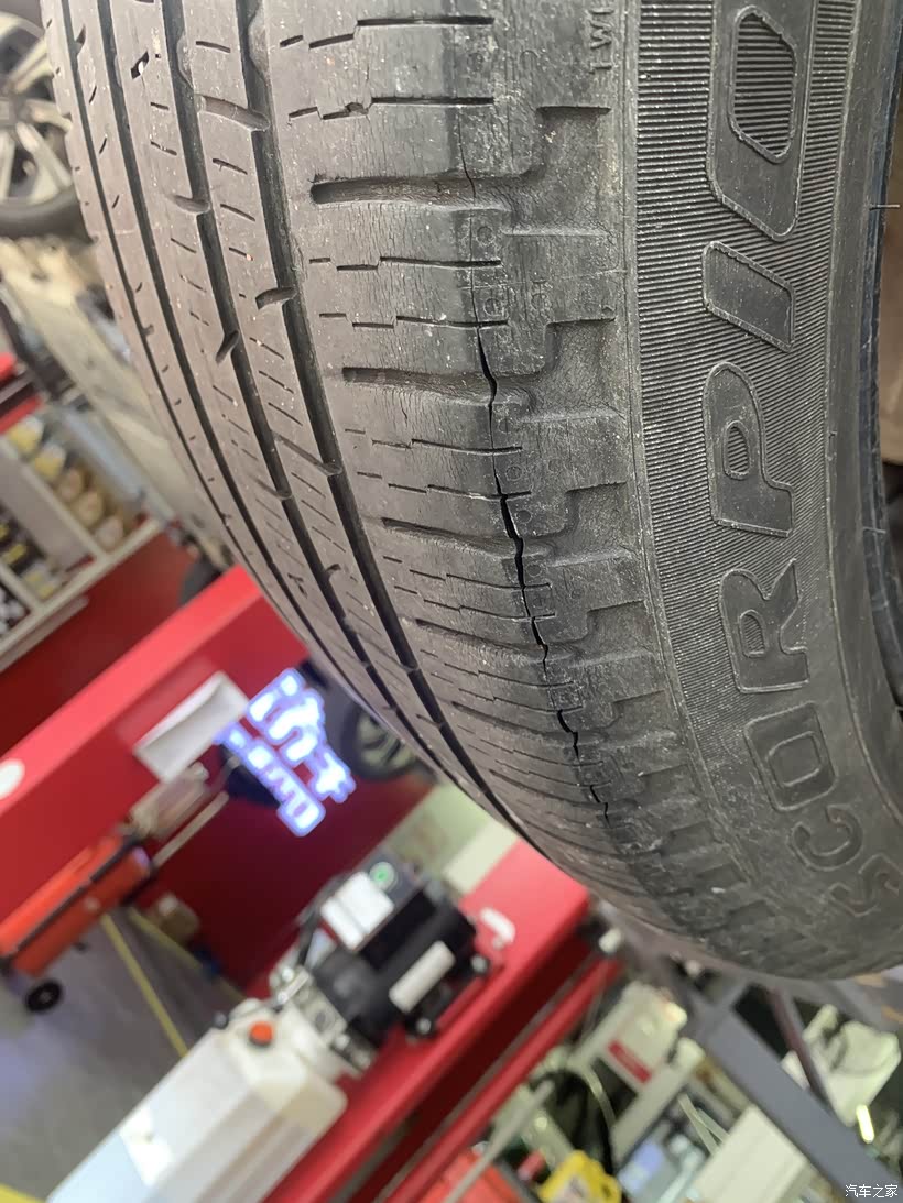

我的锐际st,到今天已经快4年了,轮胎从生产日期算起也是4年多了。前一阵突然感觉开起来有异响。就是上50以后,就有嗡嗡嗡的声音,也不知道哪儿传出来的,到了高速阶段就会被胎噪和路噪掩盖了。去4s检查,师傅说就是胎噪。反正不是轴承的声音。偶尔有一天趴下拍了一下前轱辘内侧,发现胎肩处已经有裂纹了。见图1。下定决心换轮胎,以排除其他问题,在京东买了新胎,换完之后,确实异响没了。终于去了一块心病。

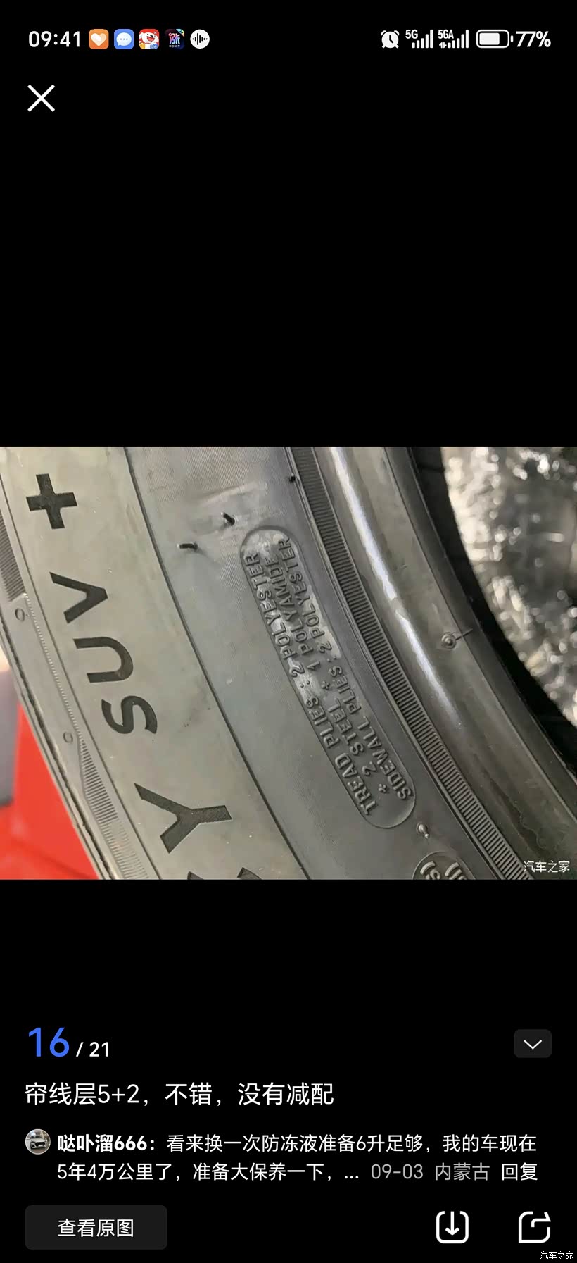

双11,途虎,4条,同规格的,也是5+2
3150元吧。

2025-11-29 09:04:19
换的米其林哪款啊?推荐推荐,同为st车主,我明年也得换四季胎了

2025-11-30 12:36:44
蝎子胎拉胯的很,不耐磨、噪音大、抓地差、价格也不便宜,运动车型配了个乐色胎,而且这胎基本上都是胎肩裂纹
