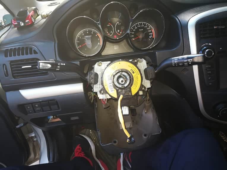

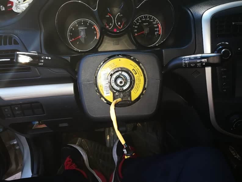

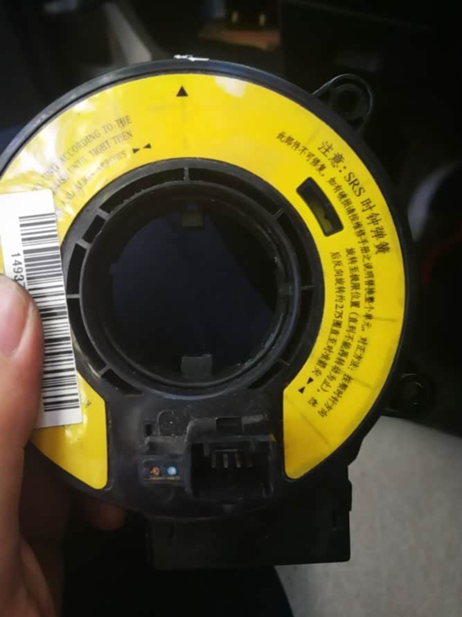

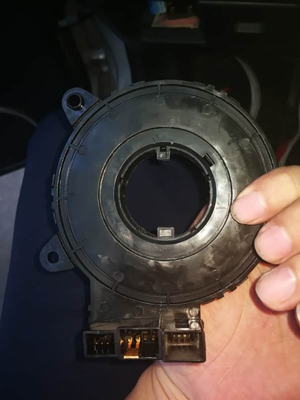

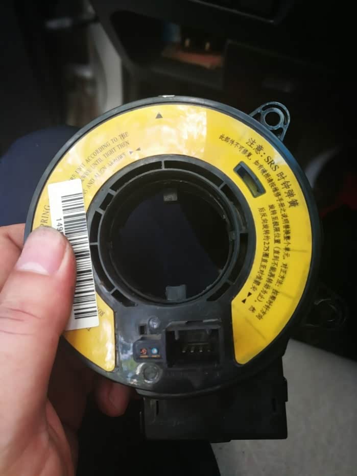

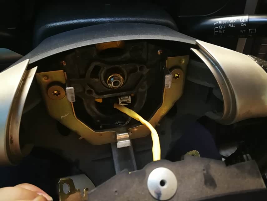

后来看论坛里一个车友发帖说方向盘异响问题,刚好我的也是转向时候吱呀呀的响。那么来吧,一个中午,拿着自己新买的套筒扳手,拆,拆,拆!
后来的过程没有拍图片,经过鼓捣以后,把异响问题也解决了(就是抹了点油)游丝复原安装,连接安全气囊后,故障灯再也没亮过。经过这几个月的验证可以确认是连接线老化导致的。有同样问题的朋友可以检查一下看看。
