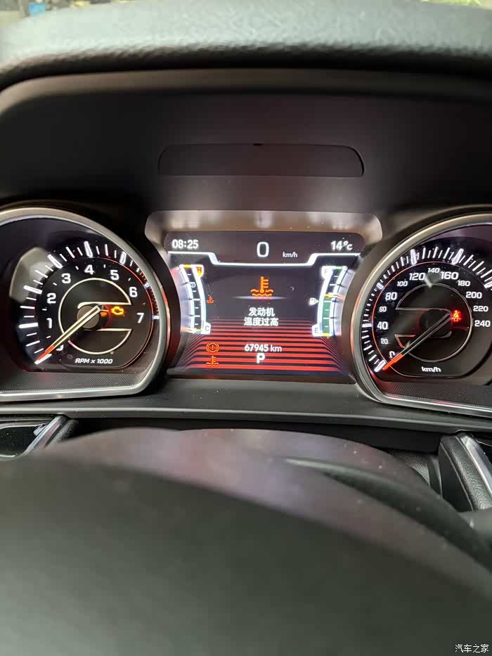

昨天上午上班正常启动车辆,突然屏幕显示:发动机温度过高!临时找修车店,询问情况,依据点火时候车辆的状态,大概率是电瓶出问题,车辆显示故障是一种应急保护机制,随后修车店小哥带电瓶搭电,一次就点燃。测试电瓶确实电压不够,已经不行了。群里各位车友,你们是否遇到这情况呢?电瓶电压不够,显示发动机温度过高。
