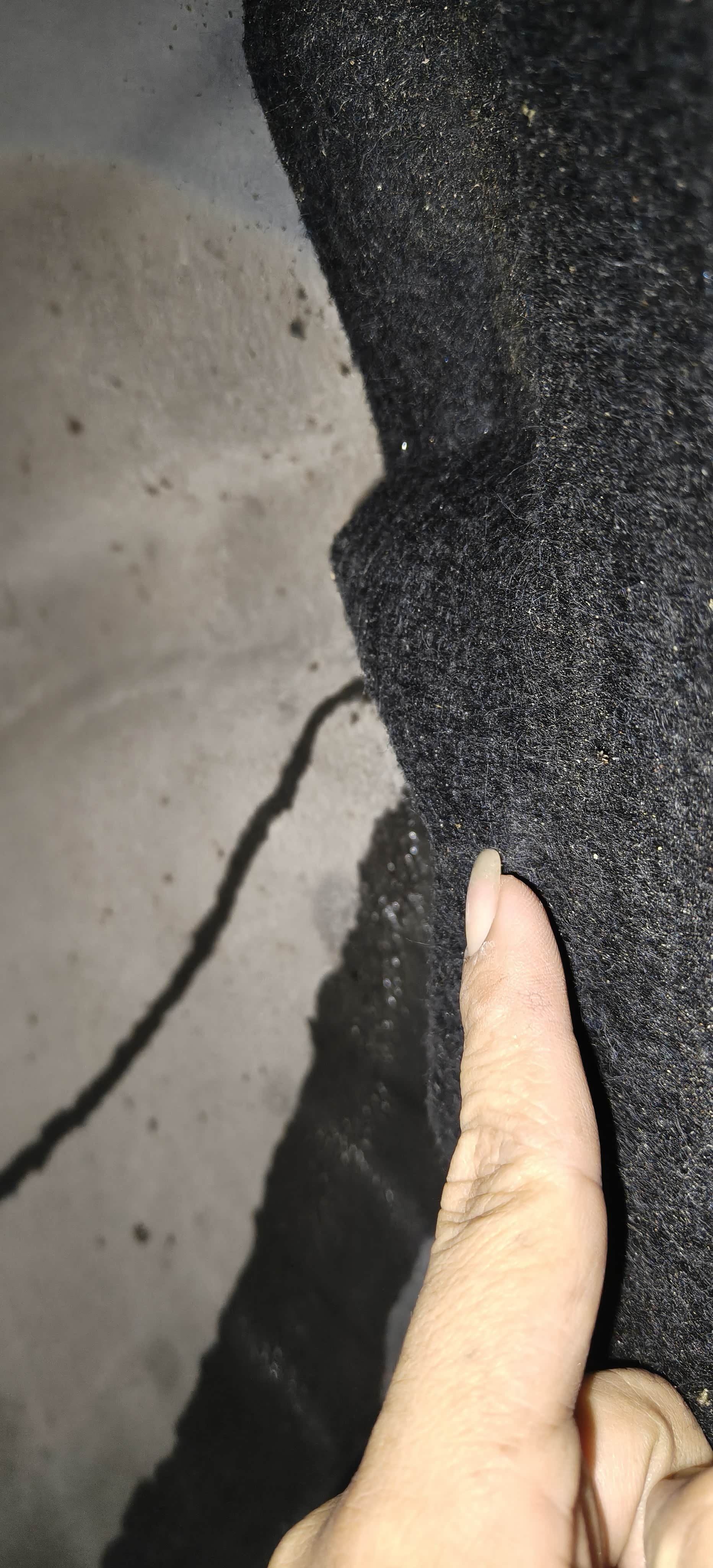

昨天在家洗车,进行日常检查维护发现天窗前排出口有点不太通畅,于是抬工具出来拆轮胎内衬检查出口是否泥抬多,竟然被我发现了长城厂家设计师的良苦用心预留的一个天窗排水管检修口,位于内衬板上面里面照片手指那个位置不用拆任何的螺丝,手往那个位置往上摸一个小管头就是出水管,两个人一起配合更好清洗一个倒水一个用手疏通出水口

摸到了就把出水嘴剪短一半,可长期正常。
