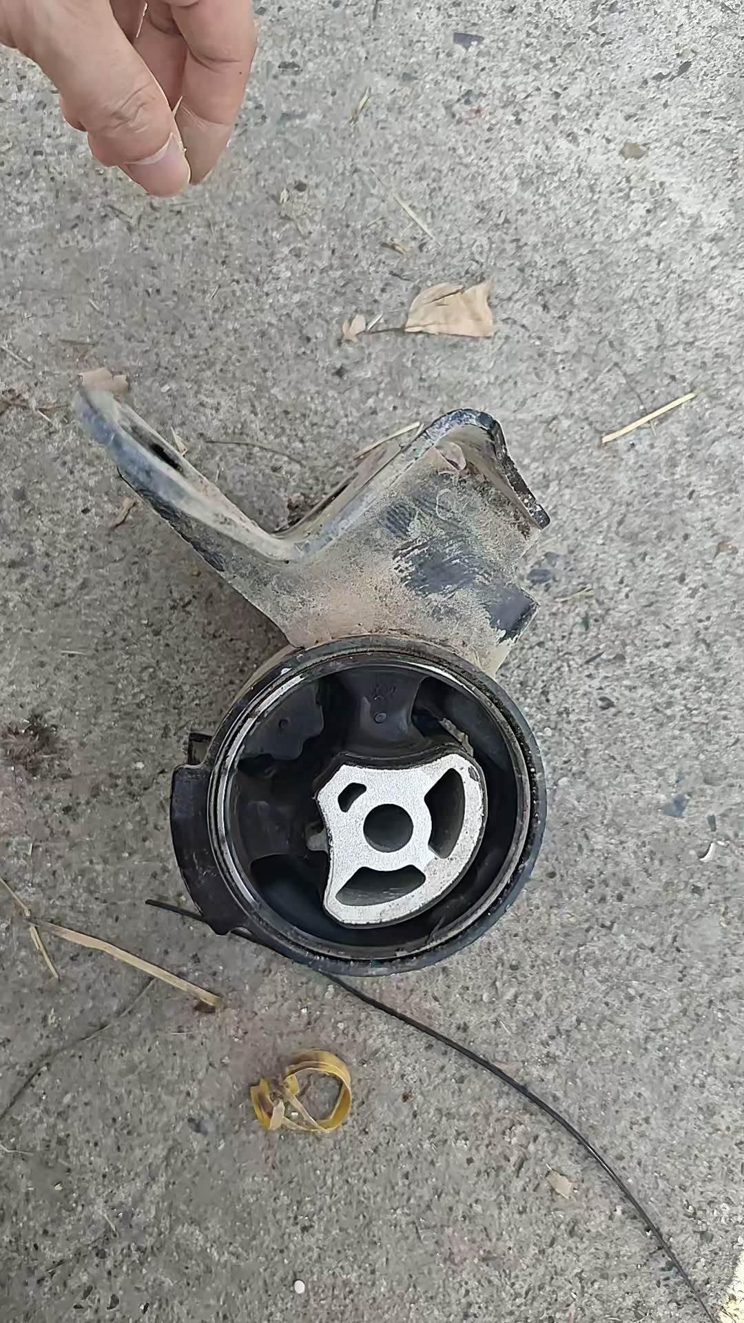

今天我特意请假去了一家专修吉利系列的口碑店铺。师傅经验丰富,听完描述后直接检查机脚垫。他解释道:机脚垫是发动机的支撑部件,内部有橡胶成分,用于消除发动机工作时的共振。随着车辆使用年限和里程增加,橡胶会老化、破裂,减震效果大大降低。
师傅指着已经塌陷的机脚垫说:“你看,这个原厂机脚垫已经失去了弹性,发动机运行时产生的振动直接传递到车架,导致全车抖动。”他建议更换机脚垫。

拆下旧机脚垫后,对比新旧件,老化的机脚垫明显塌陷,橡胶部分已有裂纹
安装新机脚垫时,师傅特别注意定位销的准确入位,并按照对角线顺序逐步拧紧螺栓,确保受力均匀
