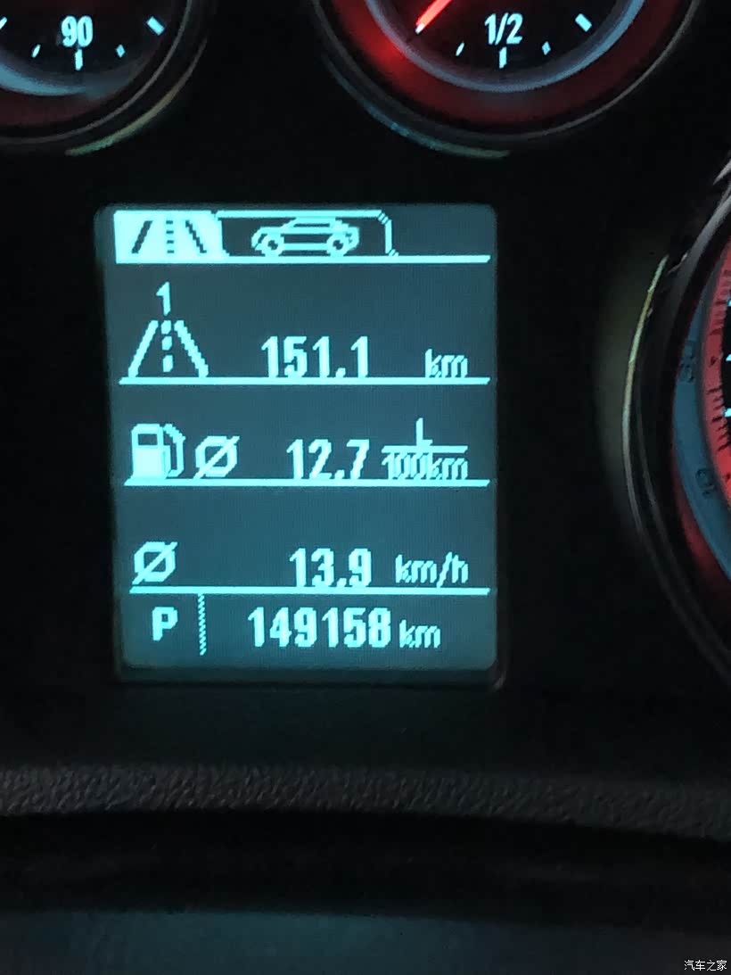

十年的车,油耗是否偏高了。可有解决方案
2025-12-17 08:00:04
开了10年的老车油耗高,大概率是发动机积碳、氧传感器故障、轮胎胎压不足或磨损严重等原因。可以先检查并清理积碳、调整胎压,若问题仍在,建议到专业维修店全面检测,更换老化部件,这样能有效降低油耗。

这个油耗不是正常水平吗?如果你经常在城里上下班这个油耗算很低了,这个车子不适合拥堵,而是适合高速和国道。

这跟发动机积炭严重有关,找个靠谱的修理厂清洗发动机内部积碳,清洗喷油嘴、清洗歧气管道脏、清除排气阀儿积碳层,清洗节气门做好初始化调校后,你再看看油耗肯定会下降的!

你平均13公里的时速 才12个油,真心不费油 你路况就这么堵。用车环境就不适合油车 这个车留着当。长途驾驶,买个小电车 才是最完美的解决方案 不用考虑什么维修,什么准备 这车高速上了,10个以内玩儿似的 这不是车的毛病,是路况的问题

十年车油耗高正常,先清积碳、换火花塞和空滤,检查氧传感器和胎压,再试试用低粘度机油,平时温柔开少急刹,这些弄完油耗能降点。
