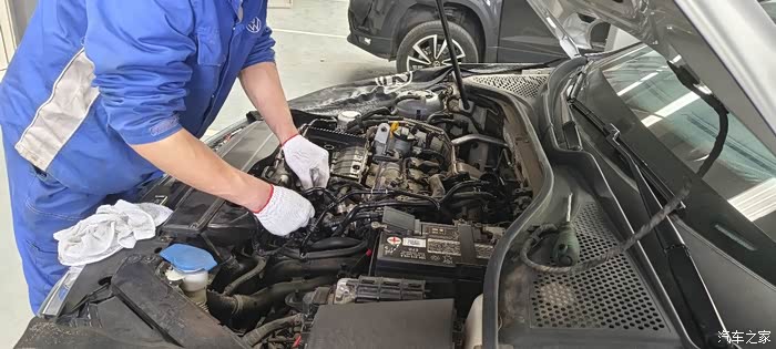

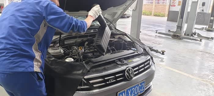

节气门的位置比较隐蔽,位于发动机的进气管上,并与空气滤清器相连结,想要拆卸清洗节气门,必须先拆卸进气道,首先拆开空滤盒上盖的所有卡扣,并小心谨慎地将进气道从节气门上拔出
按照步骤拆掉空滤盒
拿下进气弯管,方便拆卸节气门阀体

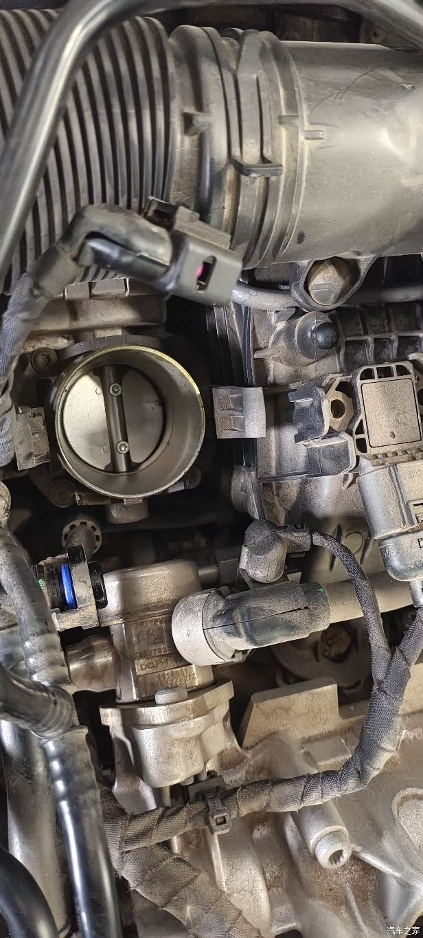

这个就是节气门阀体,可以看到表面已经有积碳了,拔掉节气门上面的进气弯管,然后拆卸节气门四周的螺丝,拔掉节气门电线插头后,就可以顺利取下节气门

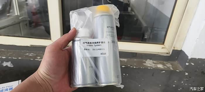

这次清洗我用的是进气系统清洗养护套装,一瓶节气门清洗剂,一瓶进气歧管清洗剂

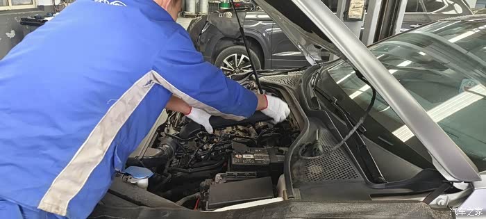

用节气门清洗剂对节气门阀体内部及扇型阀门上的污渍进行清洗
清洗过程中可以用干净的布进行擦拭,擦拭几遍之后再用油污清洁剂进行冲洗,确保彻底清理干净,最后用棉布将杂质擦干净,并用空气将阀体吹干
最后将节气门阀体装回

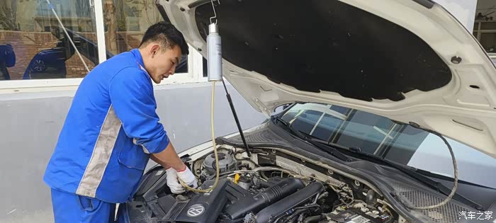

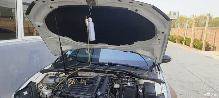

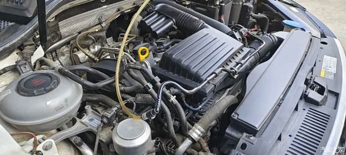

开始清洗进气系统积碳,这一步又叫“打吊瓶”,进气歧管清洗剂有些味道,为了避免影响其他车友保养把车开到室外进行清洗
吊瓶胶管连接进气歧管,随着清洗液被进气歧管吸入进气道,为了清洗效果更明显,中途需要反复踩踏油门,清洗时车辆是着车状态,深踩油门至三四干转,最后部分清洗液由尾气管道排出。
