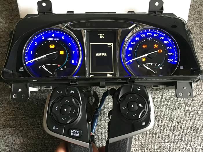

12年的车,到现在10w公里,又没多的钱换这么好开的车,索性就改装个仪表盘,看到朋友圈有人发凯美瑞仪表盘带液晶屏,瞬间心动了,给大家看看我自己安装的新仪表

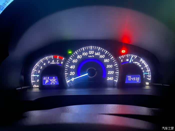

安装之前测试
车子发动后

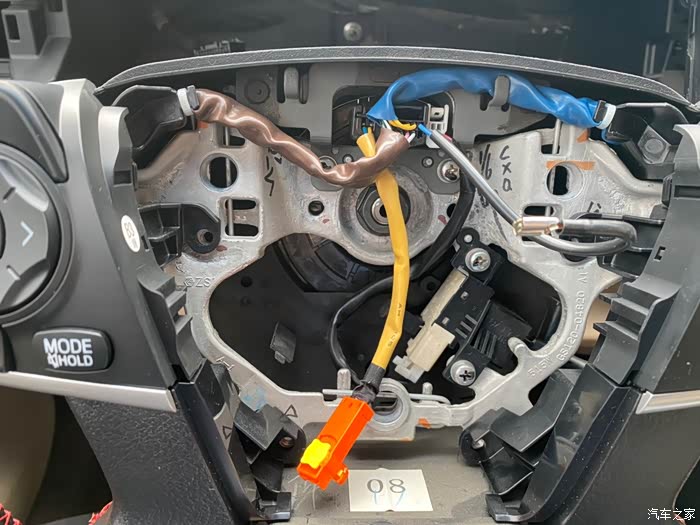

第一步:先更换配套的多功能方向盘按键
打开方向盘定速巡航按键和左边的饰板,直接用手翘就可以了
卸下安全气囊,这里就是三个卡子,用螺丝刀摁就行
这个是左边,两个红圈位置,上面那个往里摁,下面那个往上翘,右边的也是摁,位置同左上
然后轻轻拿出安全气囊,将喇叭线和安全气囊的线给他拔掉,安全气囊就是拿个一字起往上翘,然后拔出来就行了
把安全气囊连接线中间那个小东西翘起来,就可以直接拔了

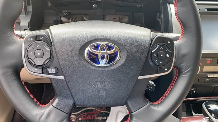

这是卸下来之后,将固定原车多功能方向盘的四个螺丝拧下,换上配的就行。
按键更换完毕

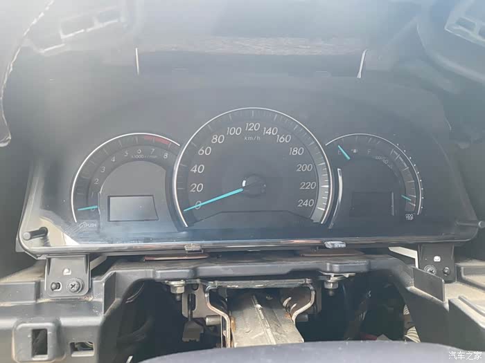

接下来就是仪表盘

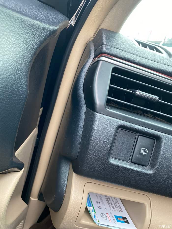

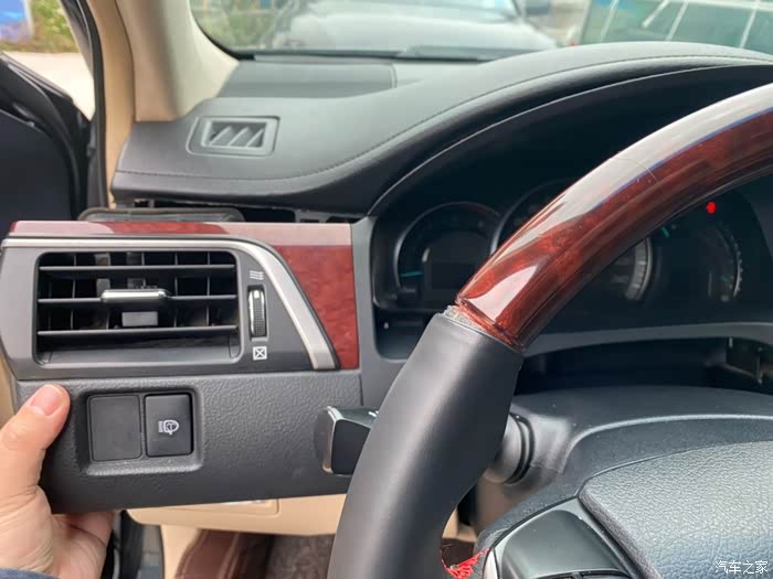

驾驶室门最左边这个饰板,将它撬开
把方向盘拉到最长最低,然后从左到右直接把仪表盘下面的饰板扯出来,饰板全是卡扣的,直接扯就好了

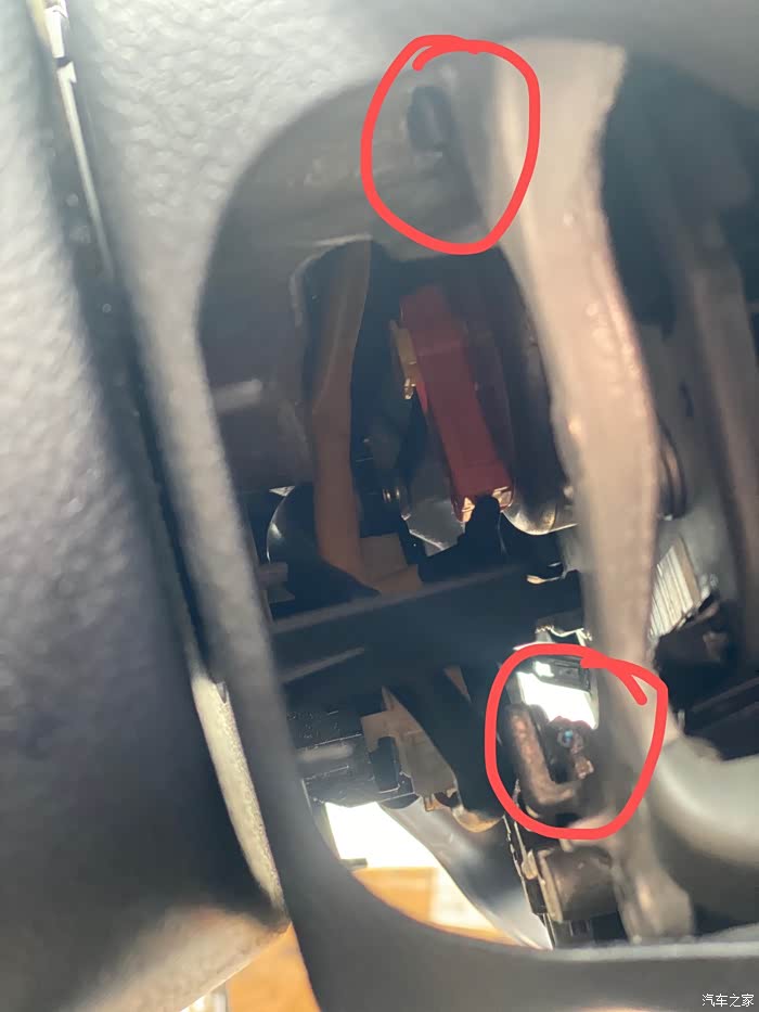

将仪表盘四个角的螺丝卸下

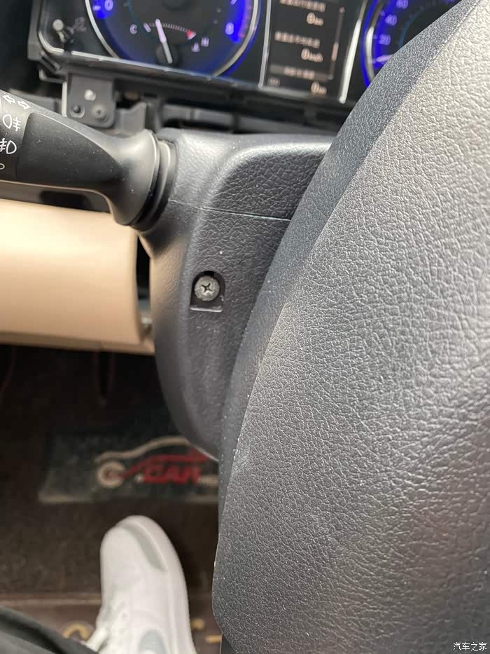

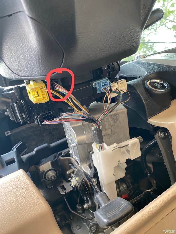

点火,转动方向盘,把方向盘下方塑料壳的螺丝拧下来,左右各一个,然后将扣板卸下

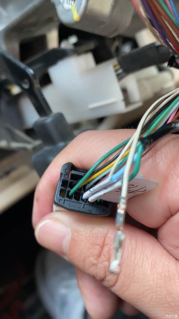

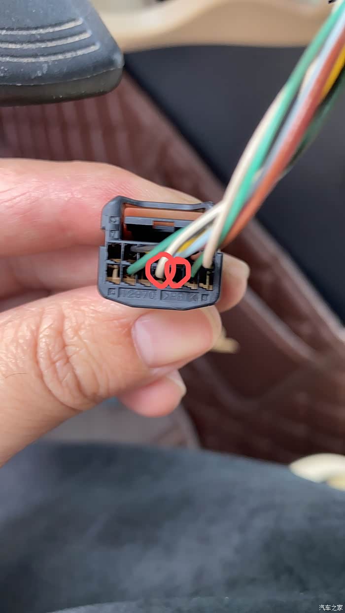

找到这个连接头,将它拔出
这两个红圈,分别是10针和11针,现在11针有一根线,我们需要将它拔出来,这里建议使用专门的卸端子工具,这样省时省力,然后将高配束线上的两根线分别插入10号针和11号针
这就完成了,然后将它插入原来的位置就好了,卖方怕我弄错,特地标出了哪根线是插哪个空的
到这里就基本结束,剩下的就是将高配仪表盘的束线与原车对插,连接新仪表盘,再复原就OK了

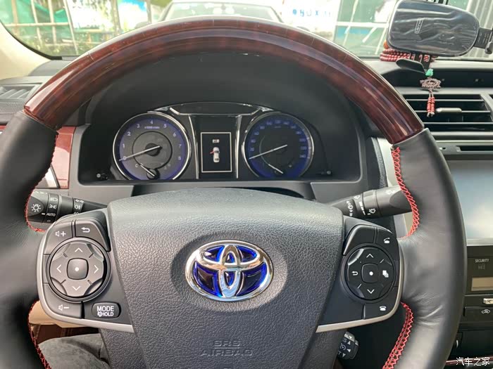

改装前

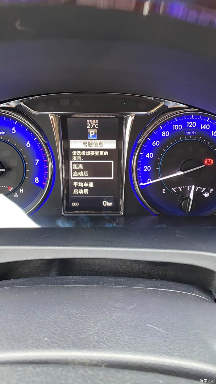

改装后

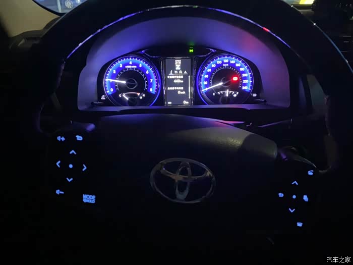

来一张夜间效果
到这里就完工咯!瞬间感觉高大上,终于不要在高速上看导航屏幕查看还能行驶多久了,又能再战8年!
