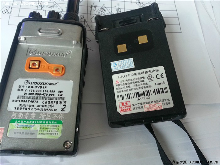

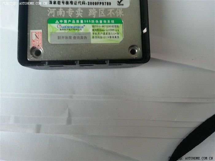

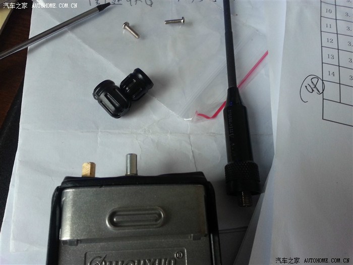

1、卸下手台电池,在主机内部下方有两个内六角螺丝。
2、卸下两个螺丝,放到安全区域。
3、将音量开关、频率旋钮和天线分别卸下。音量开关和频率旋钮直接拔下就可以。

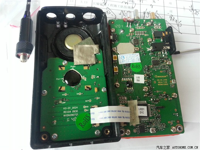

4、用薄铁片,沿主机下沿轻轻向上翘起,用力不要过大,以免把外壳弄碎。

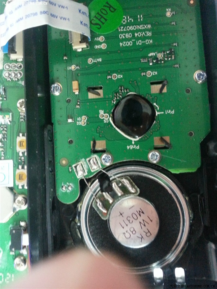

5、打开后,可以看到上边曾经替用的耳麦喇叭。
6、为安全起见,在焊接操作的时候,可以将下边的数据线暂时取下,以免弄断数据线。
7、上边是网购喇叭,下边是原机喇叭。
8、上边是网购喇叭,下边是原机喇叭。

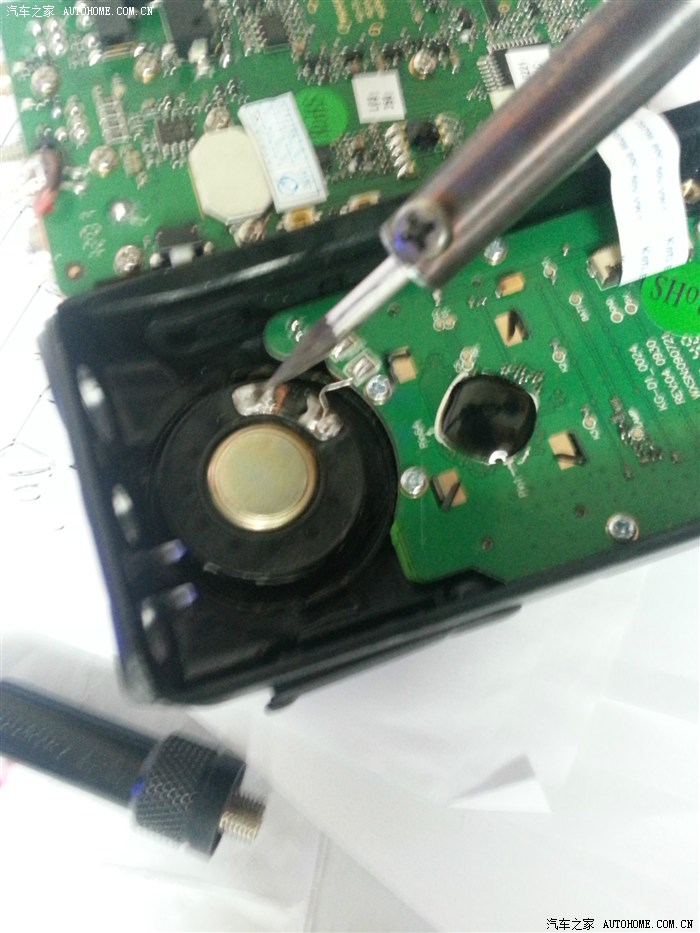

9、将替用的耳麦喇叭焊开。

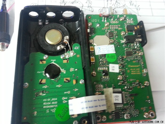

10、把网购的喇叭调整好角度,摆放好位置。

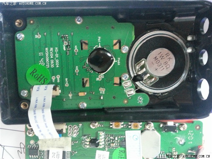

11、将网购的喇叭焊接好,焊接好后,将喇叭线上的隔层贴好,以免造成干扰。
12、完好如初,声音依旧。
