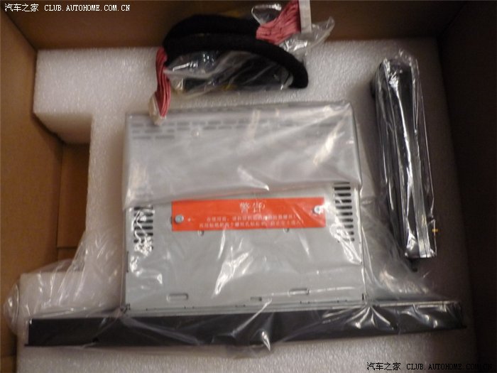

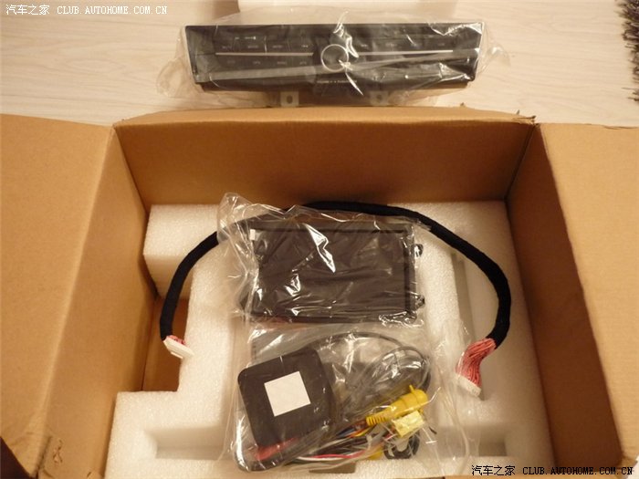

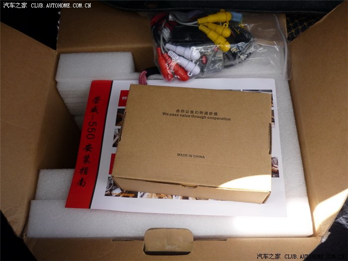

货到了

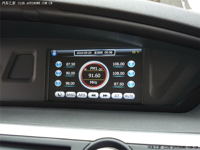

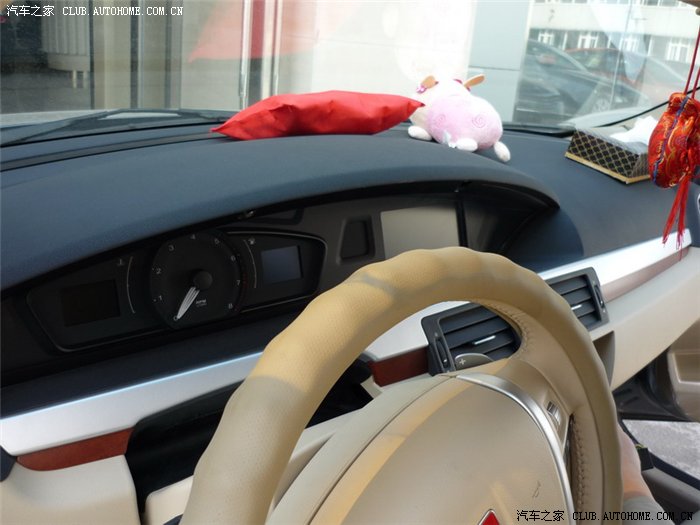

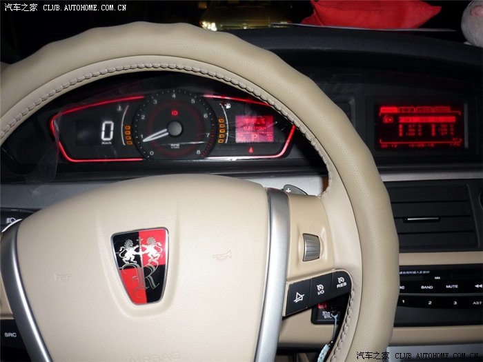

原来的小红屏

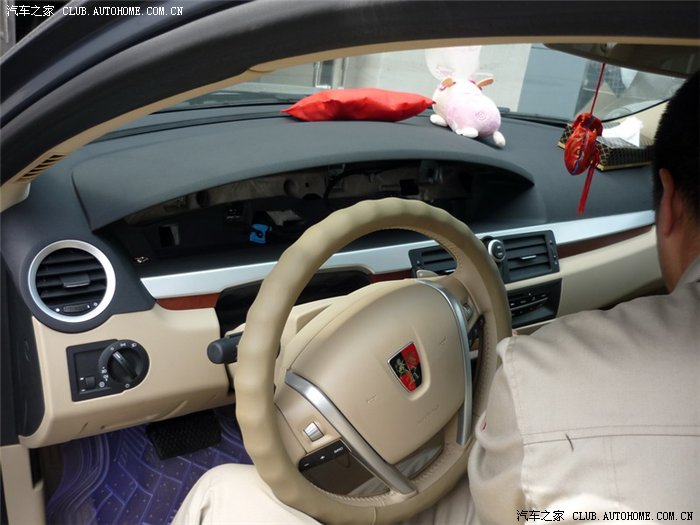

安装前

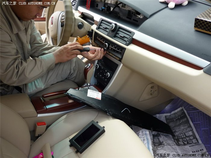

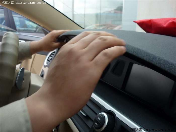

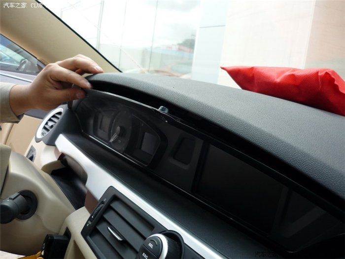

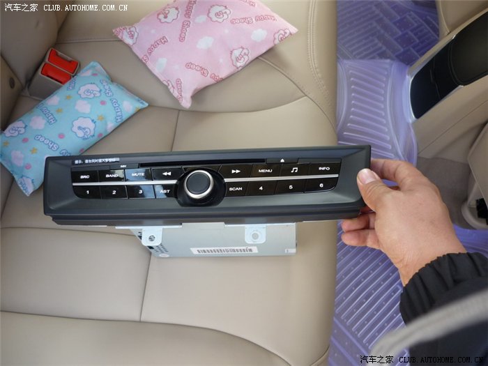

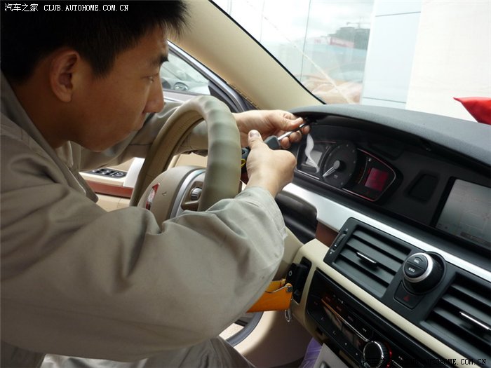

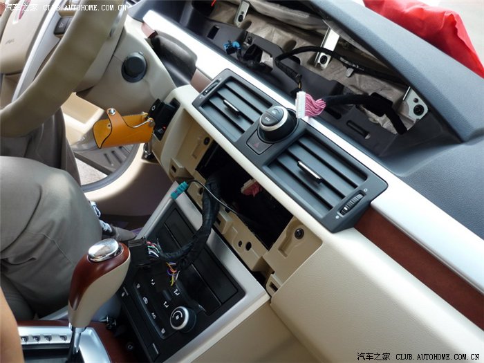

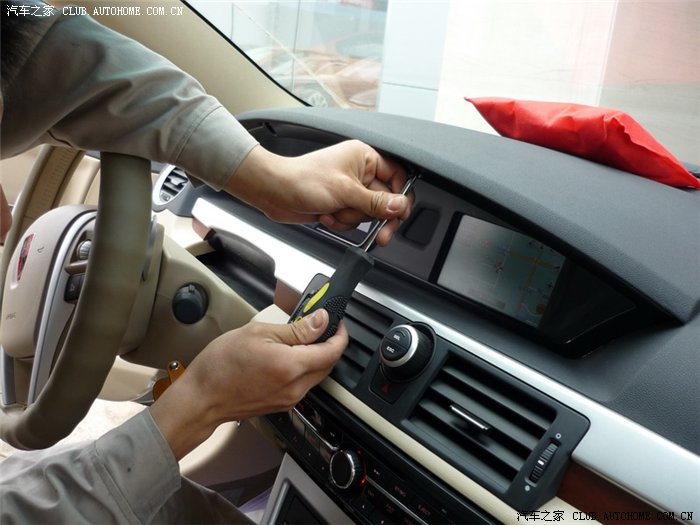

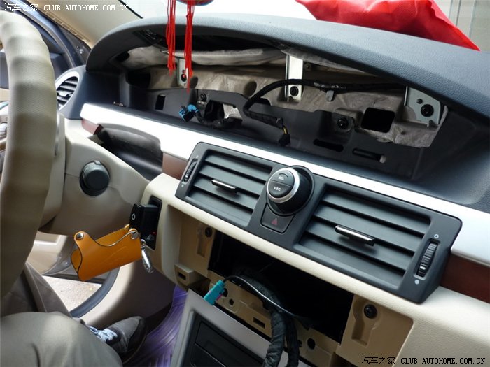

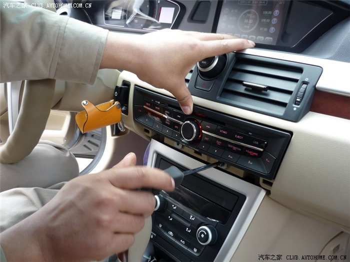

主面板已拿下

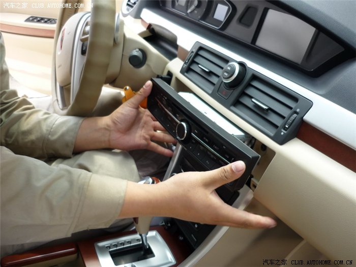

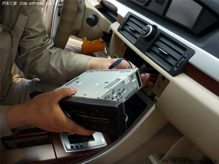

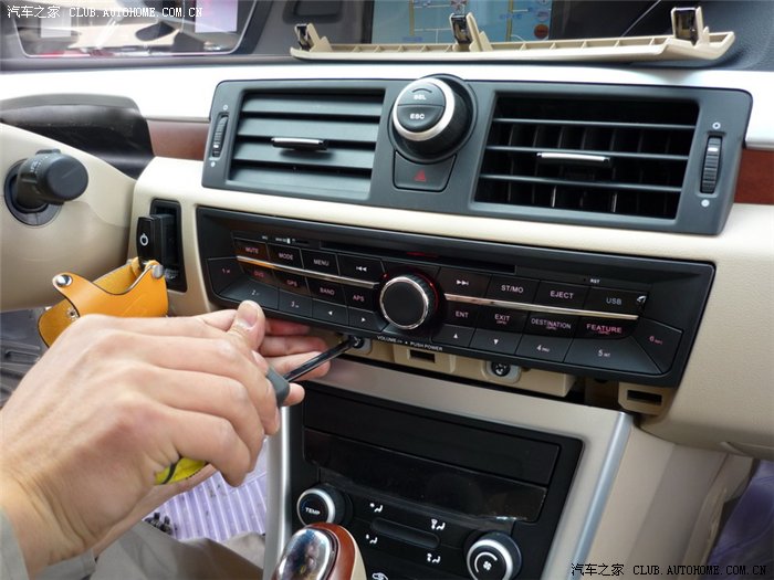

正在拆原车的CD

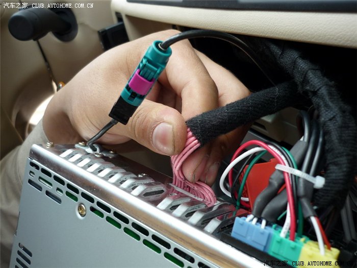

原车的数据线

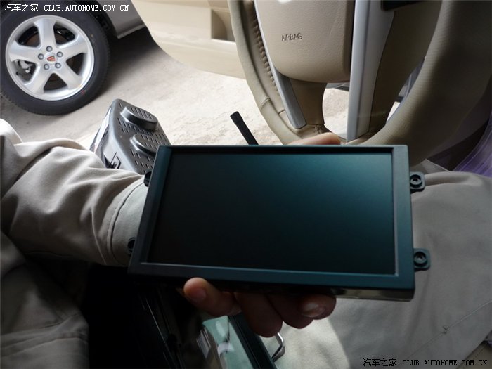

新屏

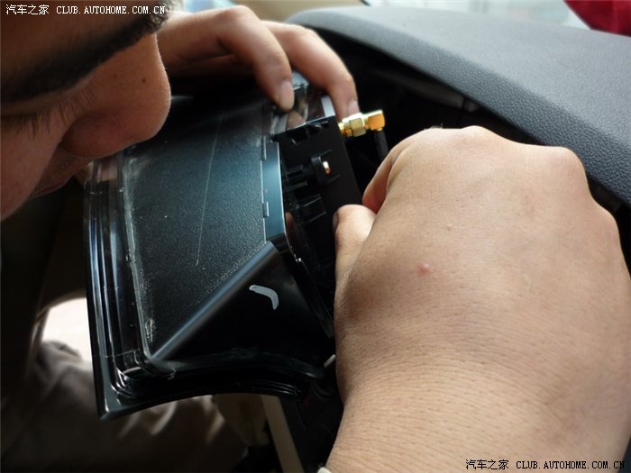

GPS天线

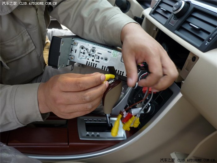

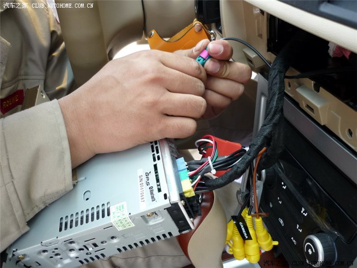

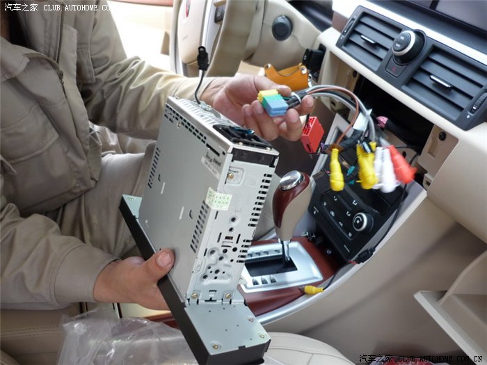

一体机的数据线

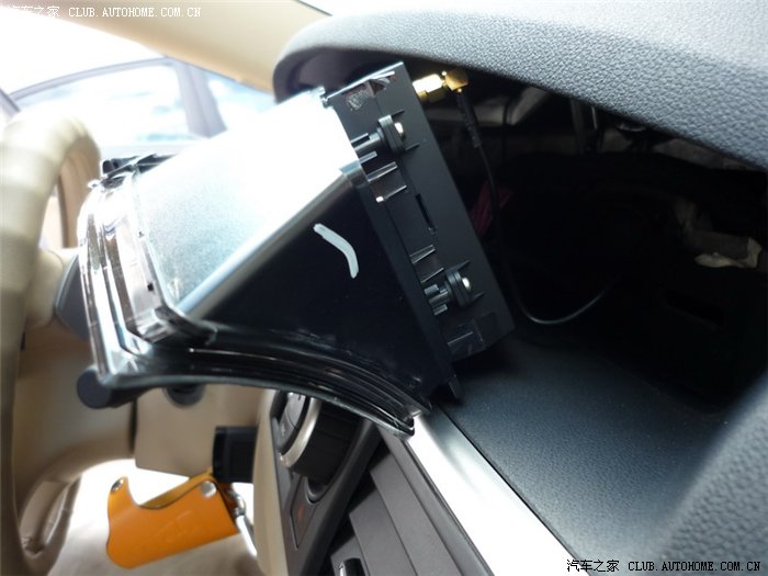

安装主面板
安装主面板,装上地图卡.地图卡安装在新屏的旁边有个小孔.

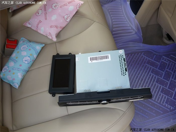

主面板位置放对就可以了,不能把螺丝紧上,因为一会还的试机器.

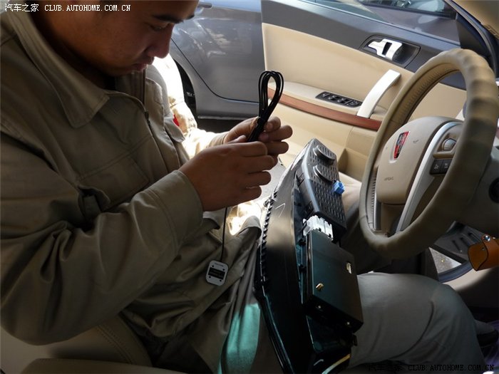

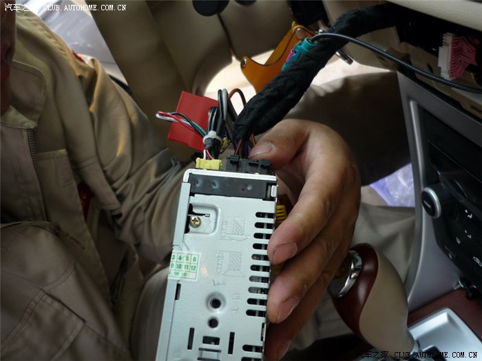

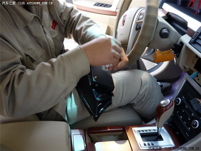

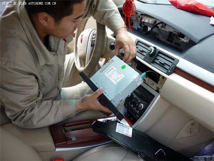

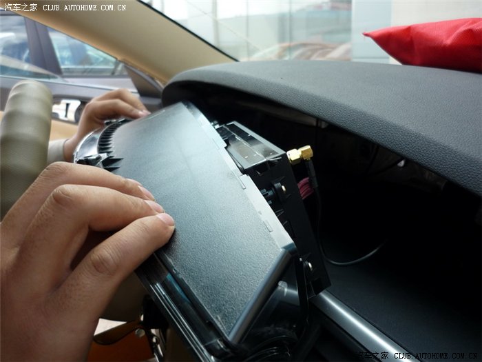

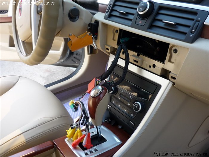

安装一体机主机

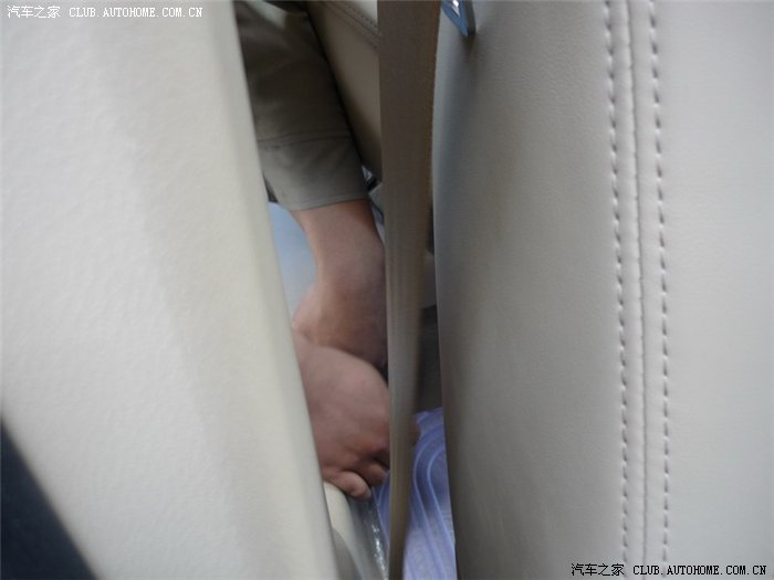

这期间安装工已经试机了,我去WC了没拍到.据说是好用.

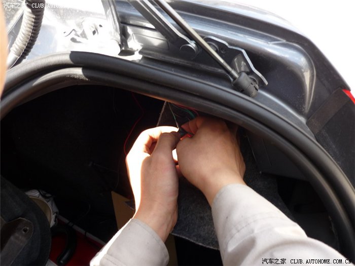

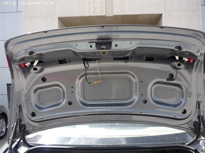

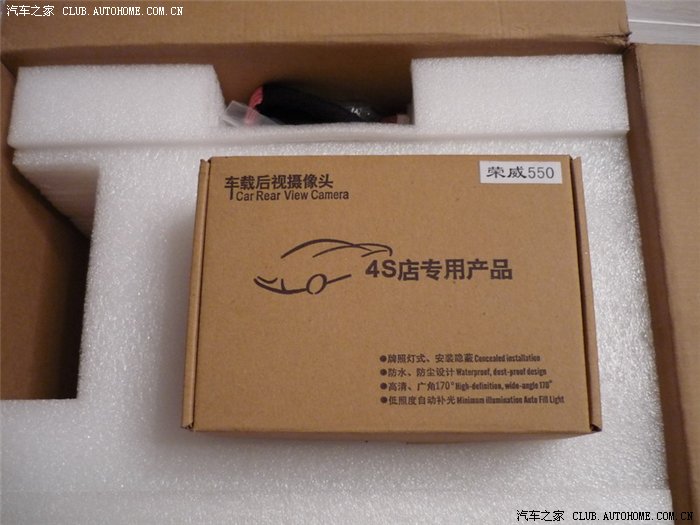

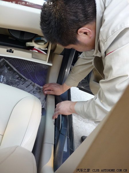

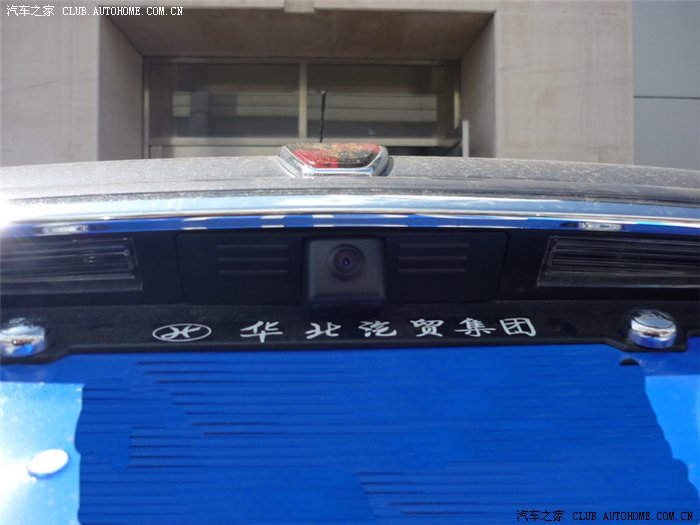

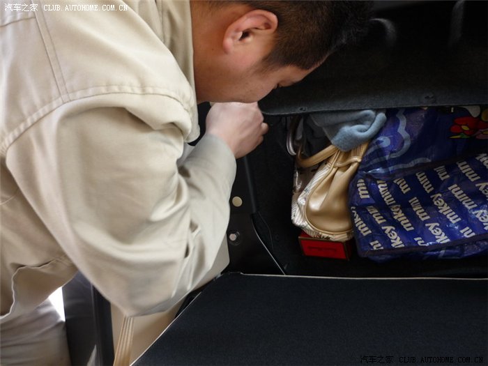

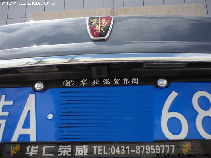

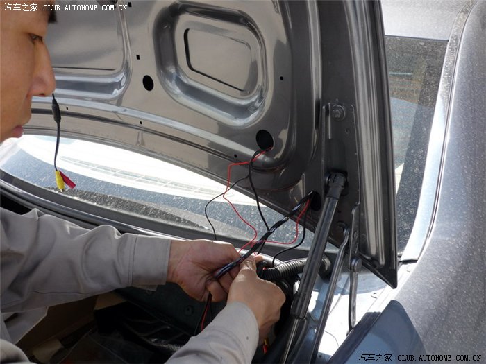

摄像头安装布线
摄像头安装完成效果

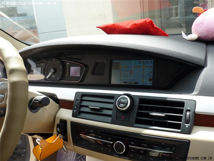

安装完成在安装主面板
安装完成导航好用!

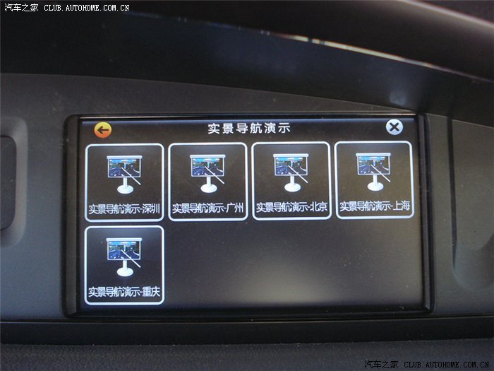

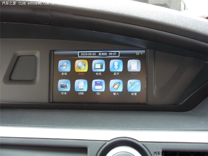

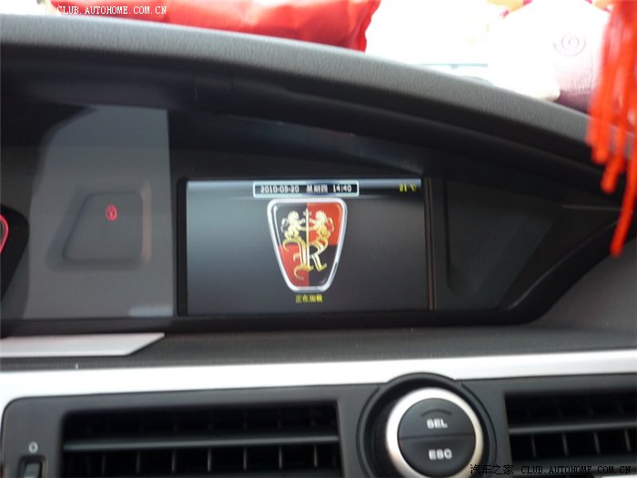

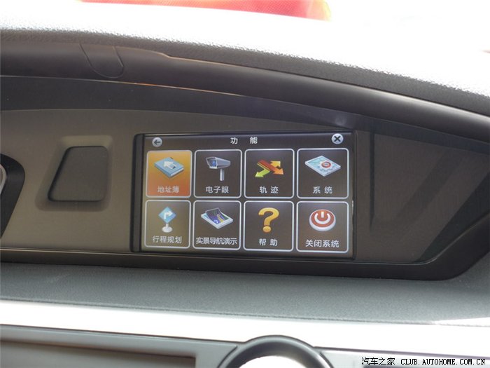

一体机开机 系统功能界面.

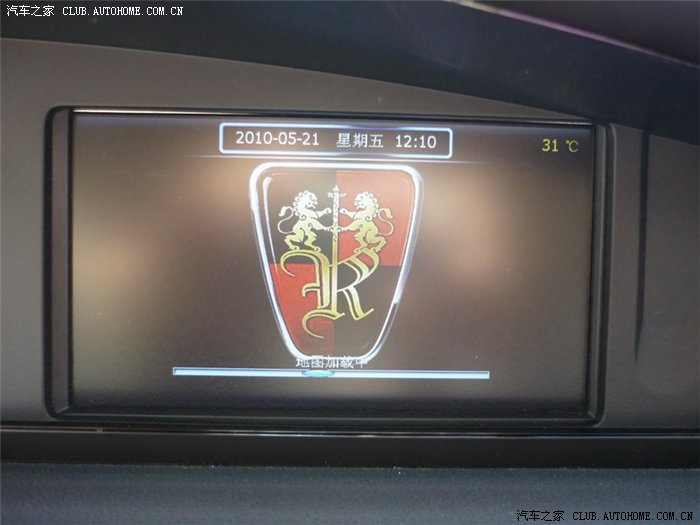

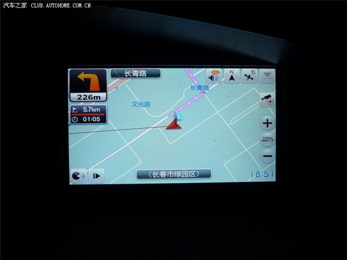

导航GPS开机地图载入中

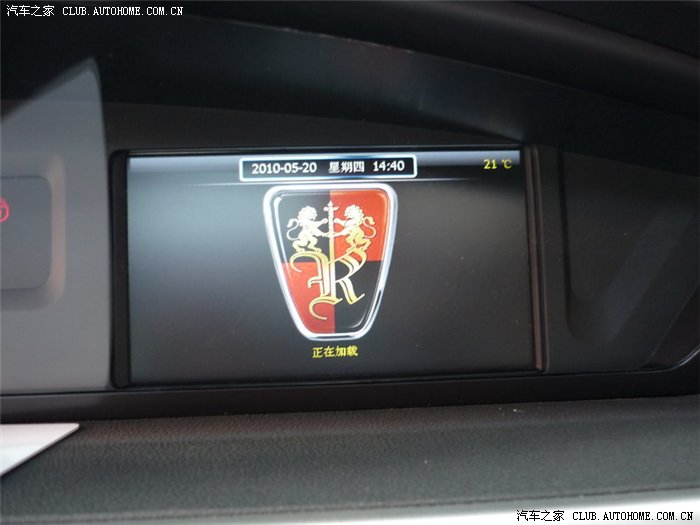

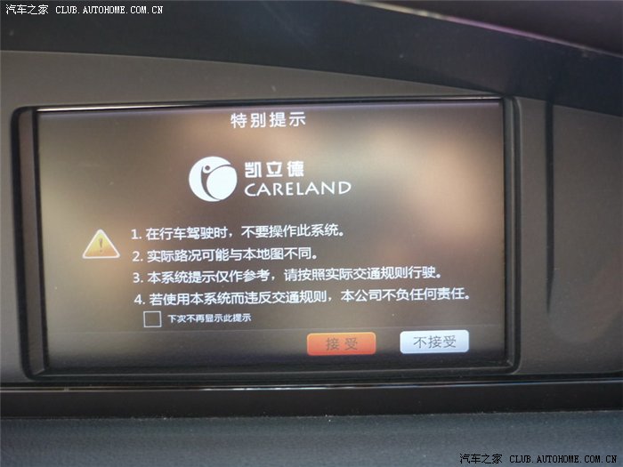

开机提示画面

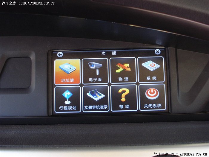

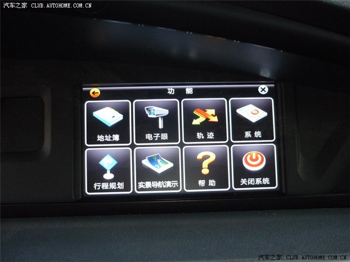

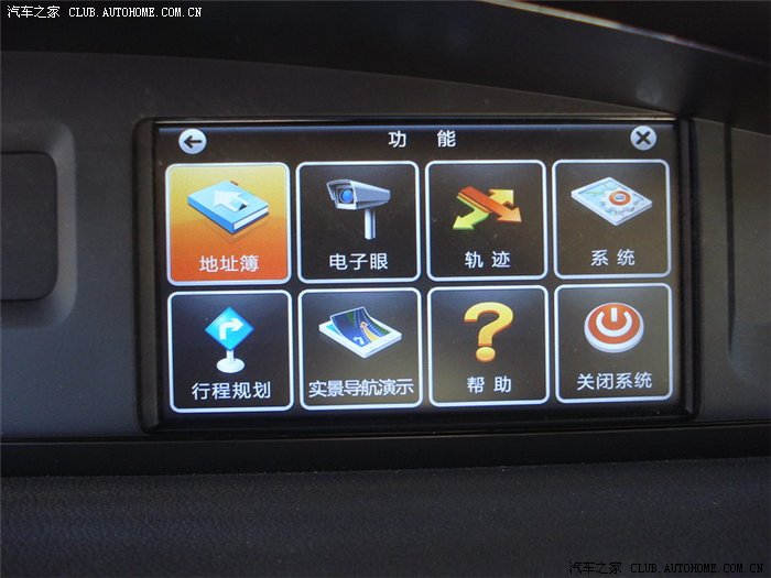

功能表

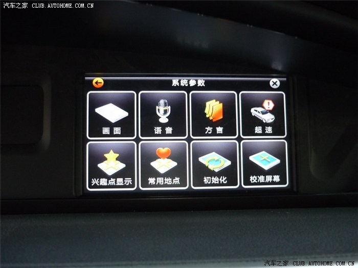

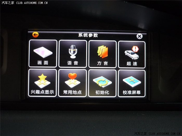

系统参数

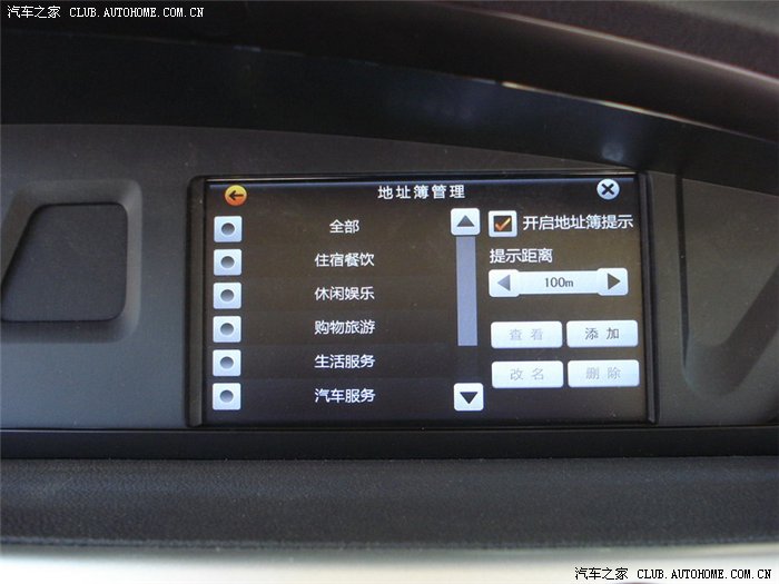

地址簿

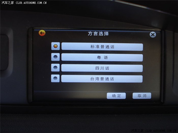

方言选择

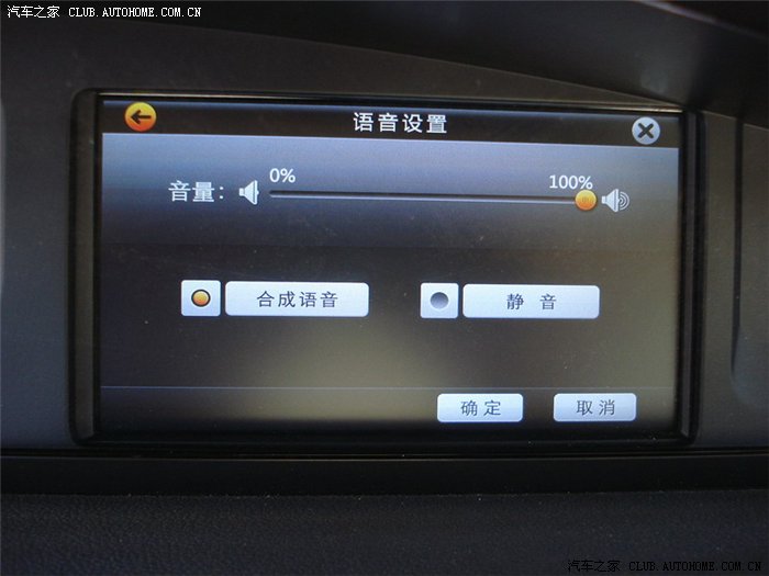

语言设置

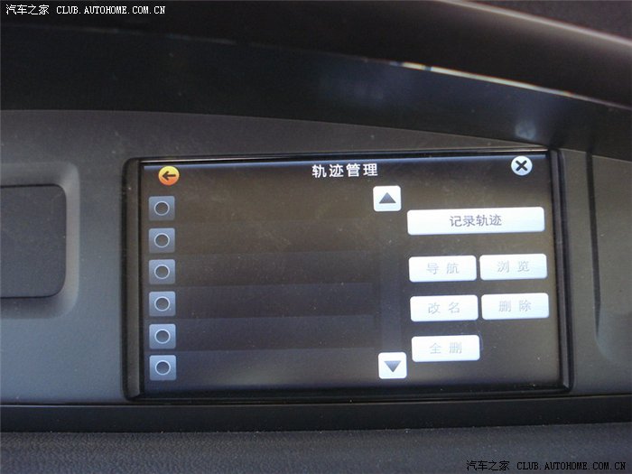

轨迹管理

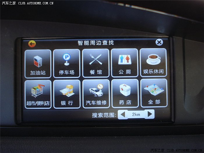

智能周边查找

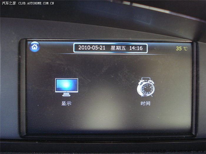

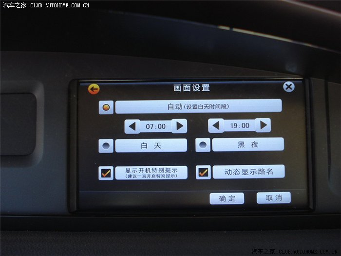

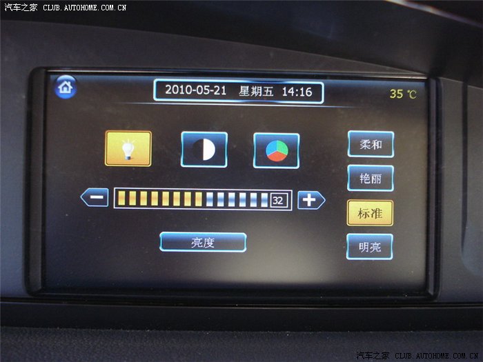

显示和时间设置

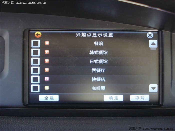

兴趣点设置

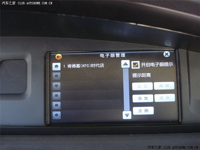

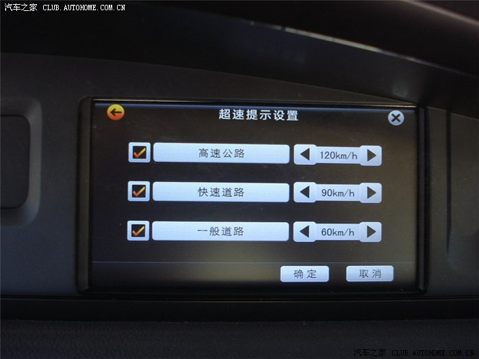

电子狗

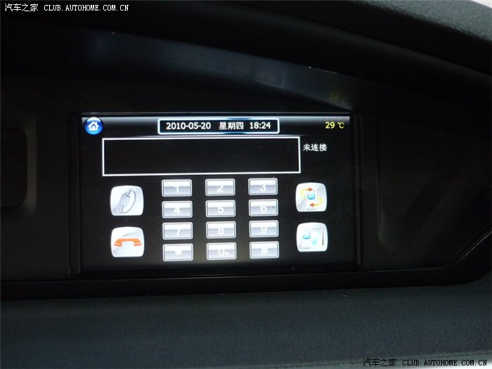

收音机

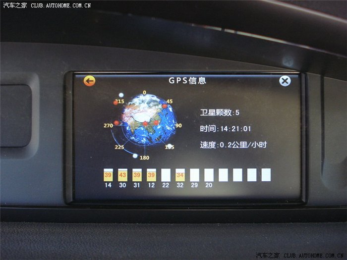

GPS卫星

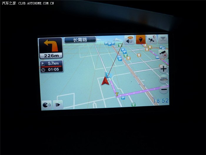

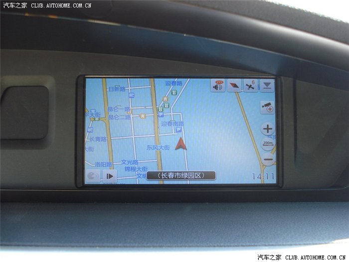

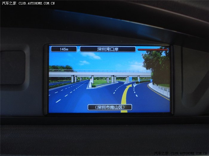

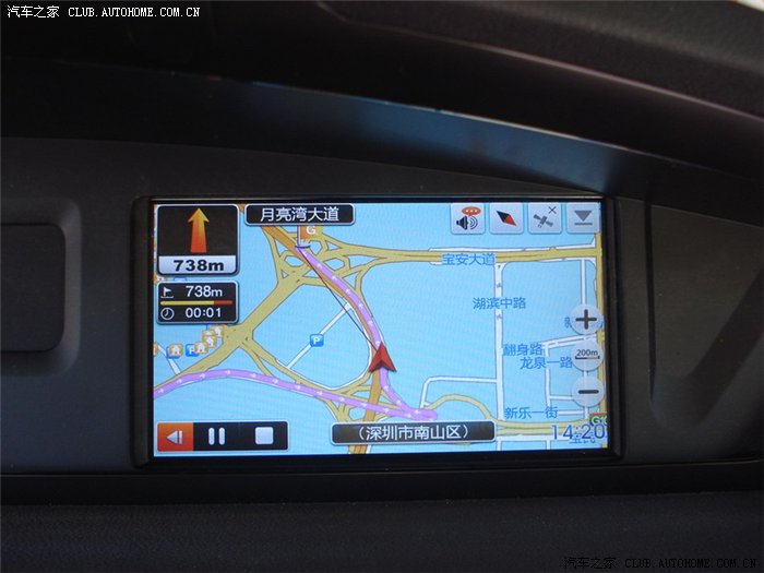

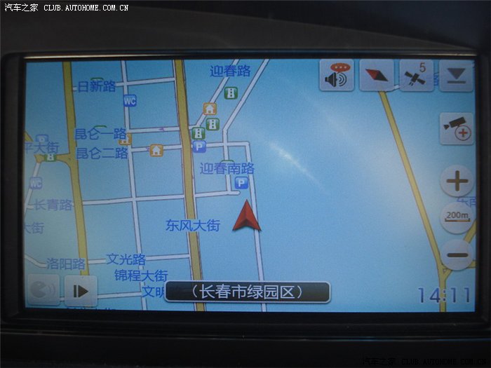

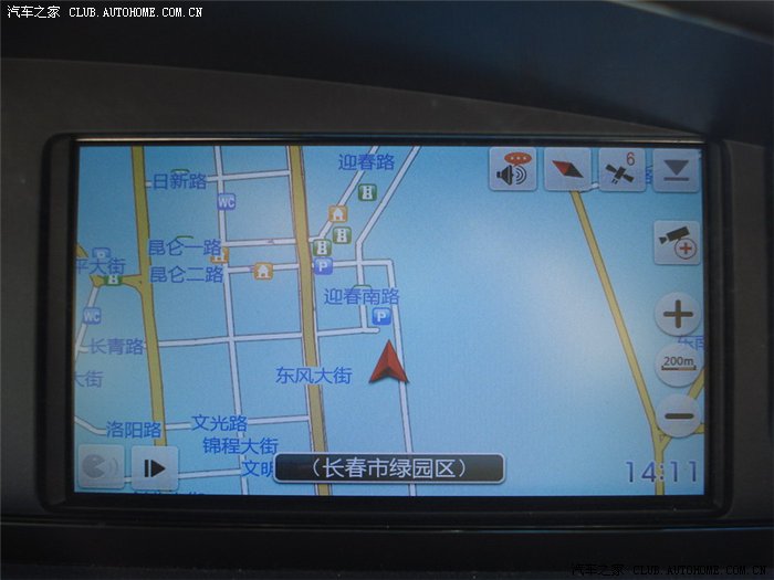

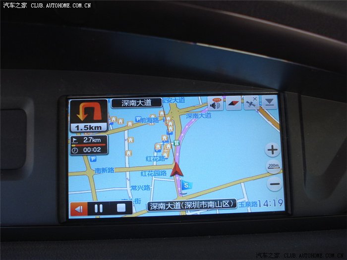

导航

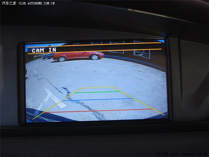

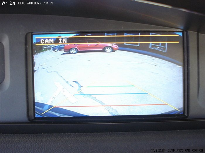

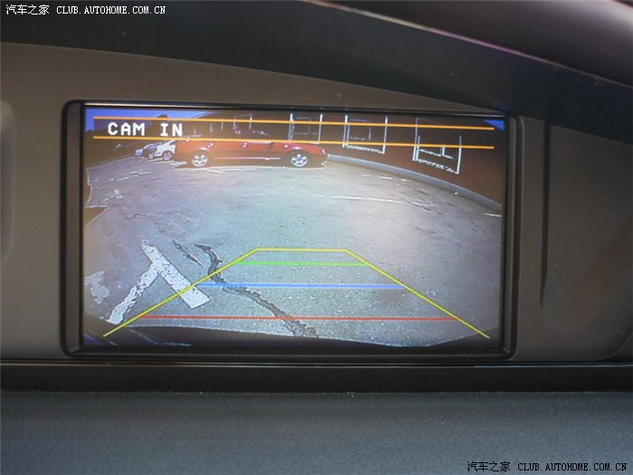

倒车影象画面

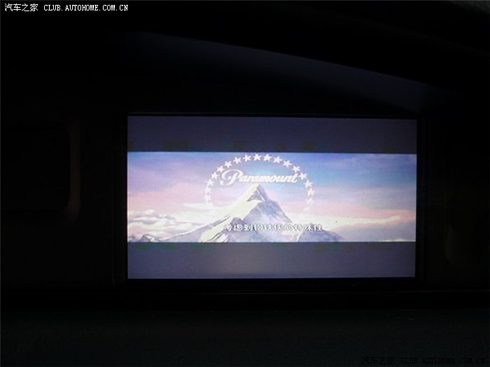

加载DVD,每次用DVD时把碟子放里后,加载有些慢

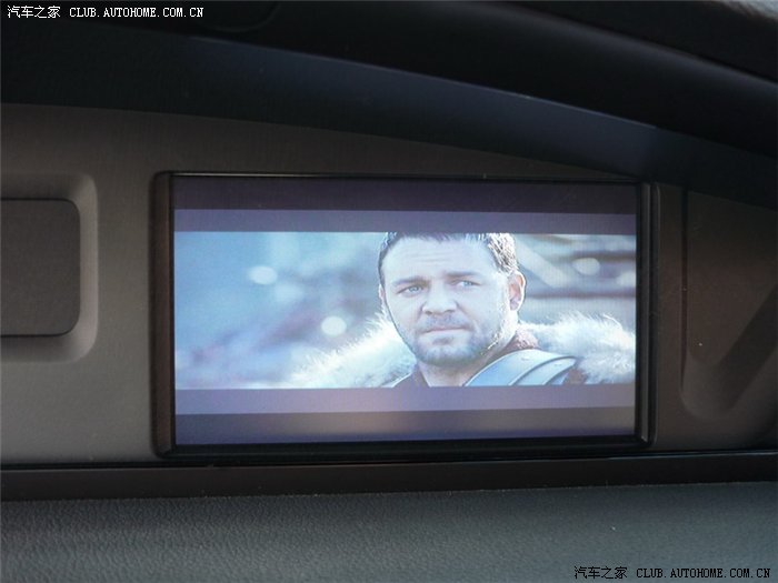

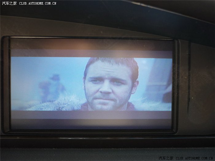

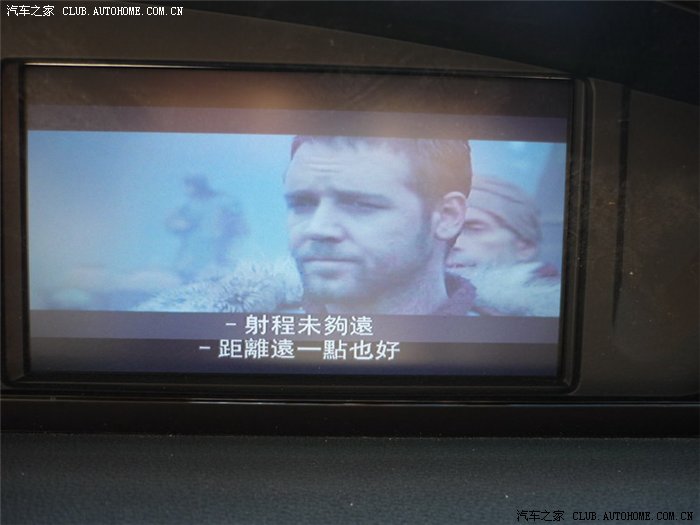

DVD画面

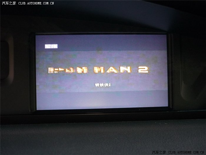

盗版DVD效果
正版DVD效果
看来这DVD还挑碟??

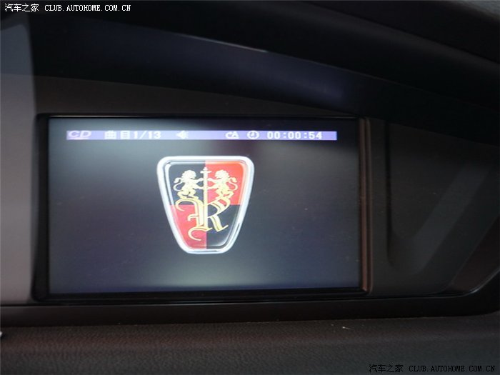

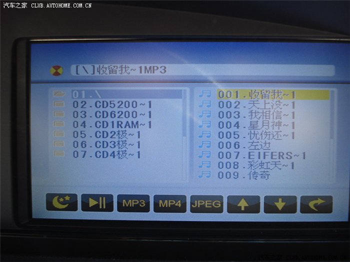

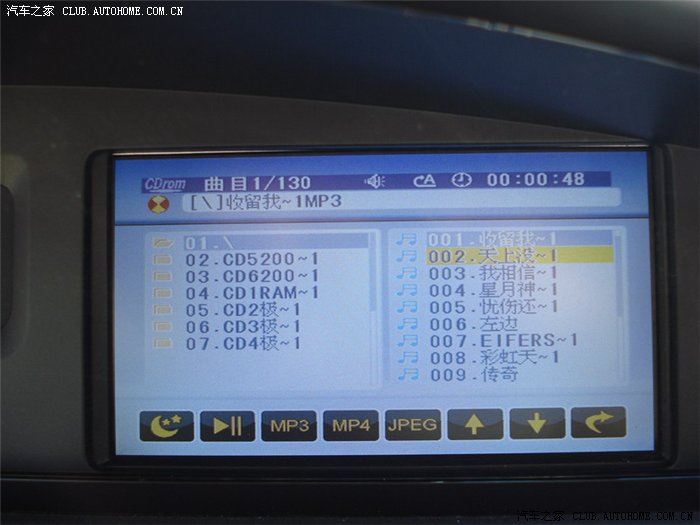

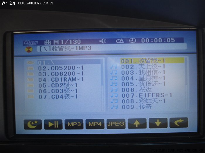

CD状态效果

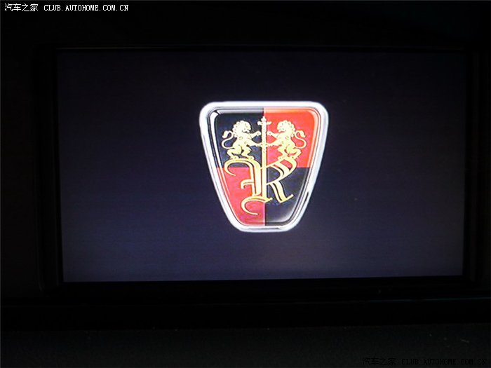

LOGO

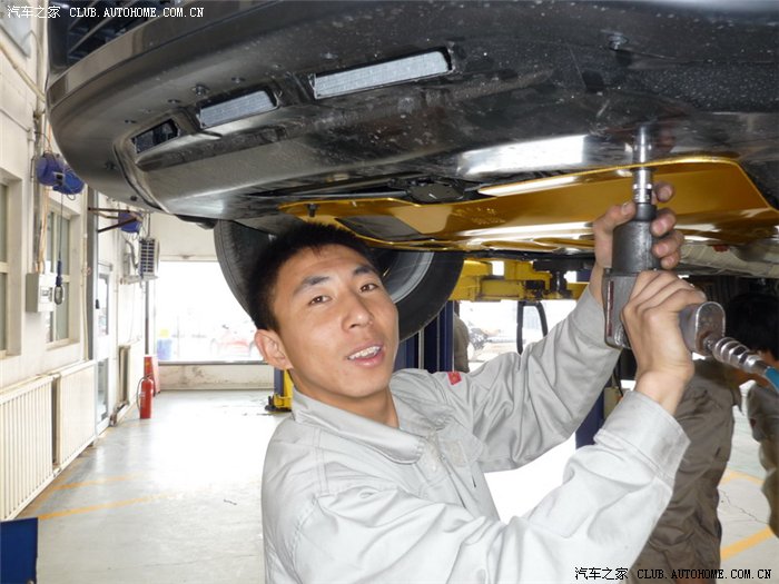

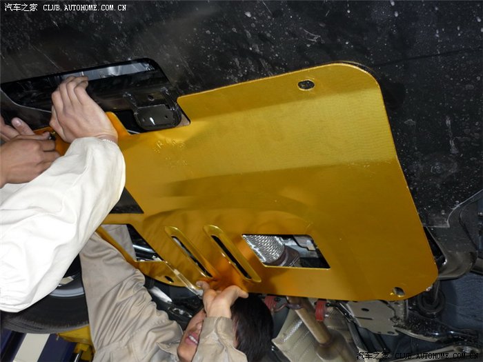

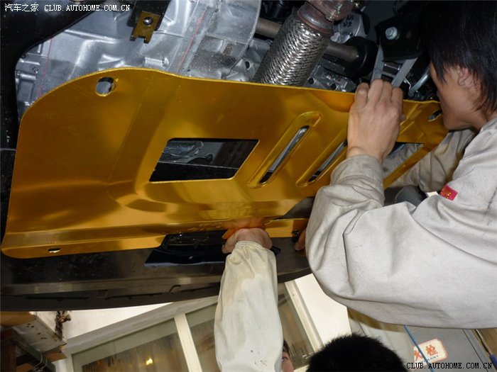

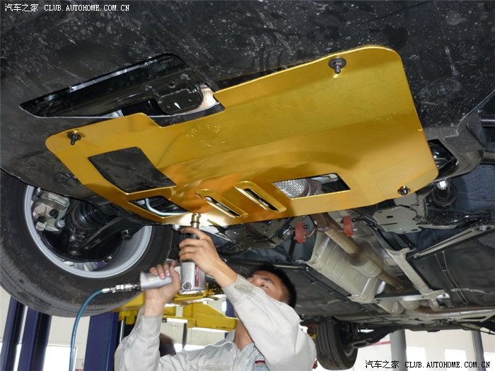

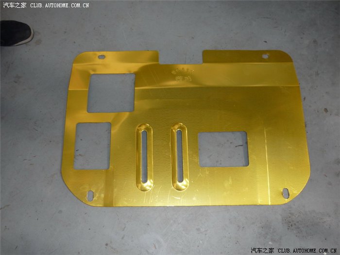

下面是装发动机下护板
朋友搞来的,据说是钛合金的,做宇宙飞船的材料?我不相!不过很大气.呵呵
安装
完事!真快啊!

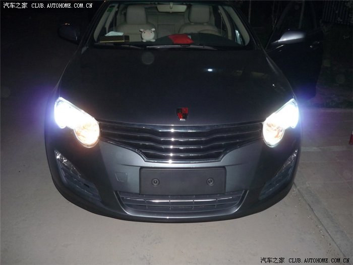

接下来是改装近光氙气!

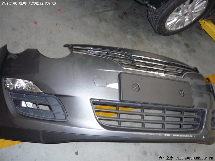

换近光氙气灯拆下的前杠!!

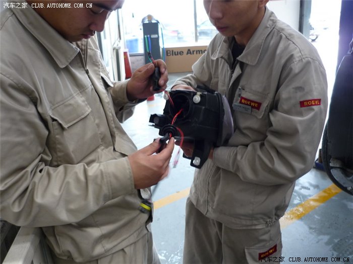

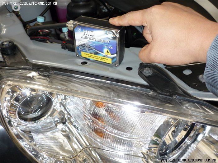

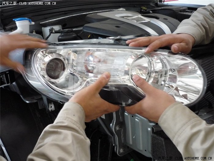

换近光氙气灯拆下的大灯总成
换近光氙气灯拆下的大灯总成

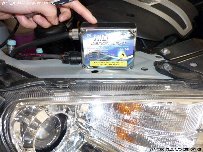

安装中

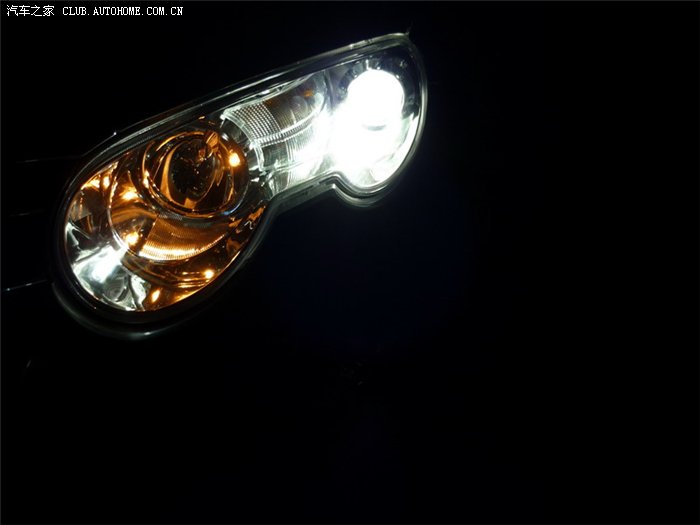

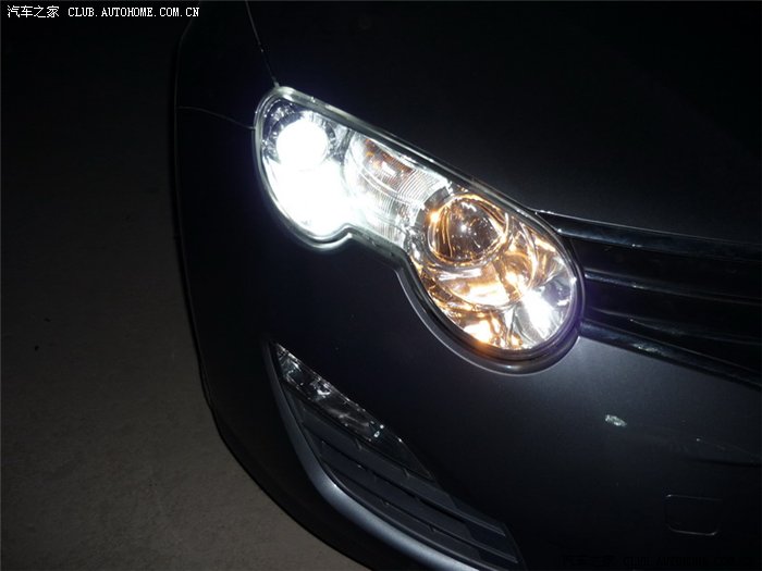

换完后晚上的效果,没拍好.小5原来的近光的确不太亮,换完氙气灯的效果真的不错.越打越亮!
