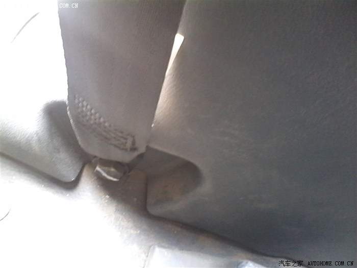

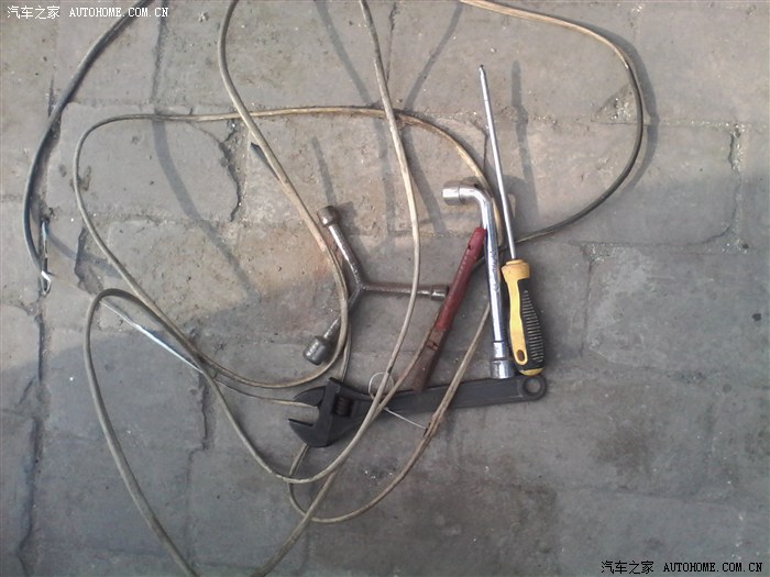

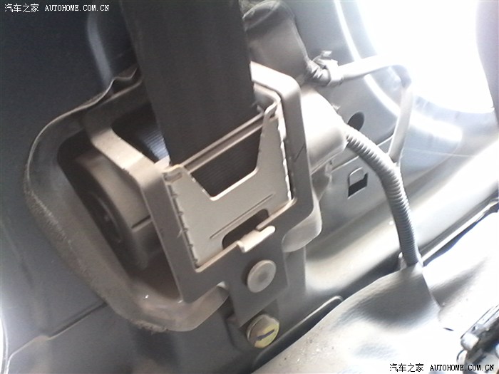

首先,工具!17的套筒一定要准备一个,安全带全都是这么大的!用扳手的话会很费劲,还有电线弄好点的,穿线的时候很容易划破线皮,我这个是用来在门碰那留个头才用了点这个细线,还有一大盘好的,咱就干这个的,所以有的是!
接下来就是开拆了,安全带最下面那个皮套是往上拉的,冬天这些东西还有那些塑料的脆,容易烂!
拆下外面的装饰板,记住要轻,脆!

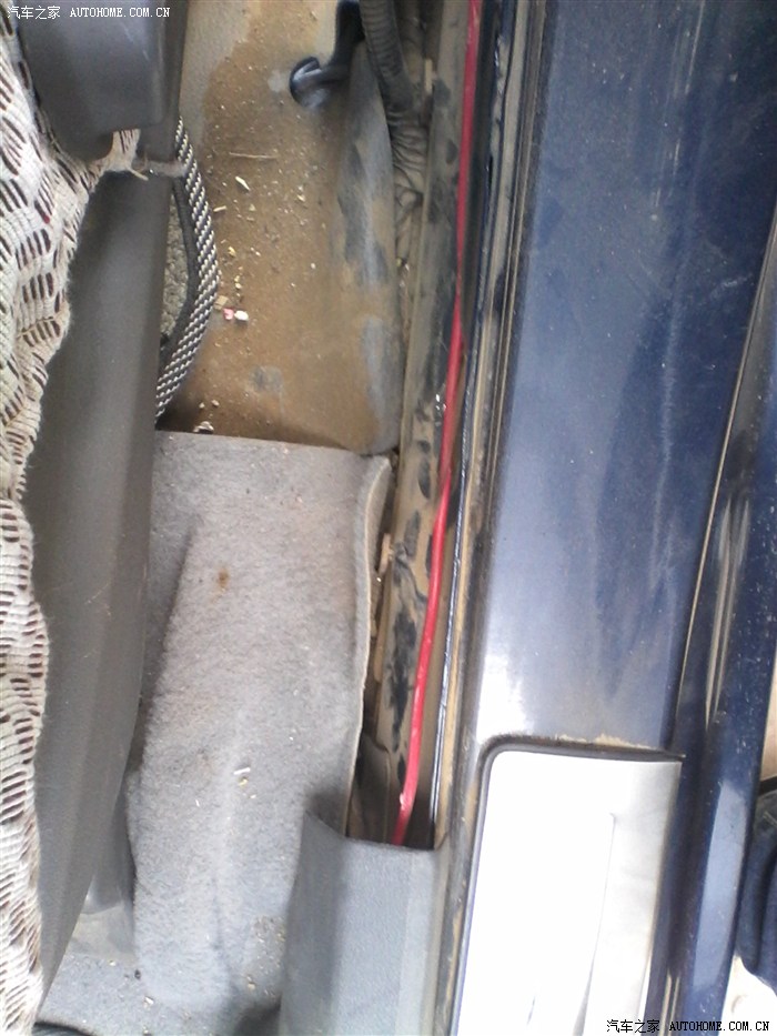

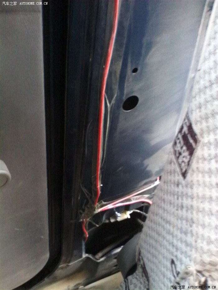

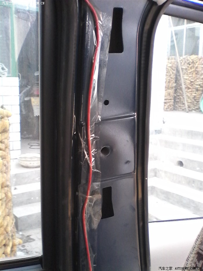

下面就是穿线了,不要以为简单几张,真的不简单的,原理很简单,就是太费劲啊!!没耐心的请勿模仿!

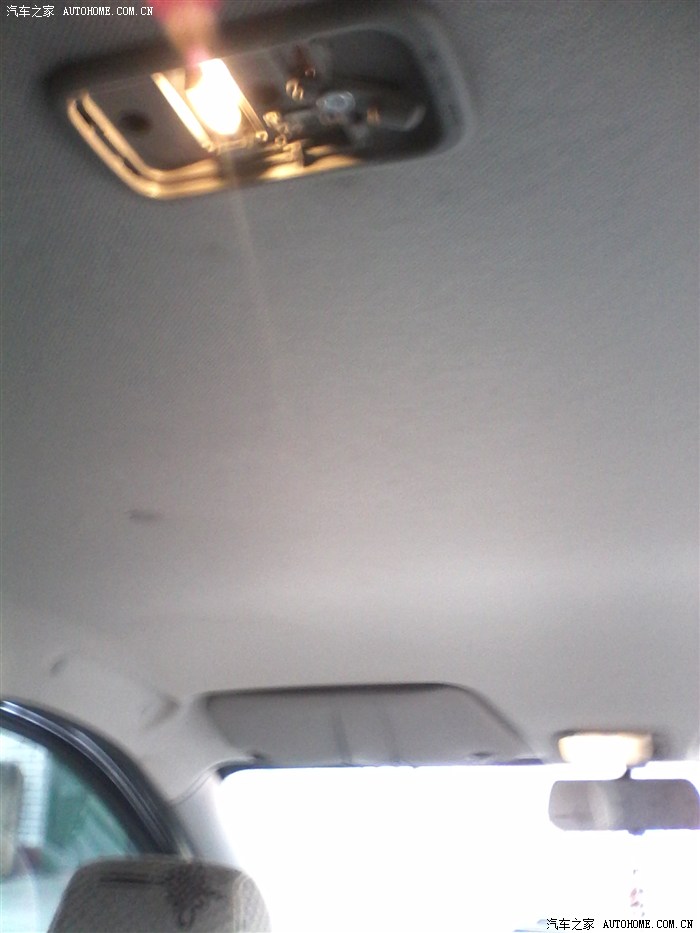

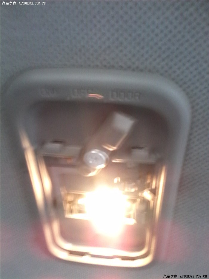

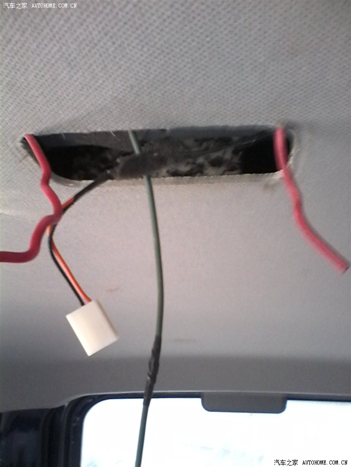

我是把一边的两个门结成一条线,然后接到后面那个阅读灯!再接一条连接前后阅读灯的线,就都联通了!
左右两根红线对应的是左右两边的门!中间的那个蓝色的是连接前面阅读灯的!
还顺便走了一道通到原来装的防盗器上,就可以做到识别你有没有开门,就不会出现开锁开的早点,还没来得及打火就又自己上锁了!红线!(我的车很新的,主要是因为过年洗车贵,还有偶尔拉点东西才那么多土的,请自觉忽略!)
安装完成搭铁效果,四个孔都留好线头了,就等门碰到了!
