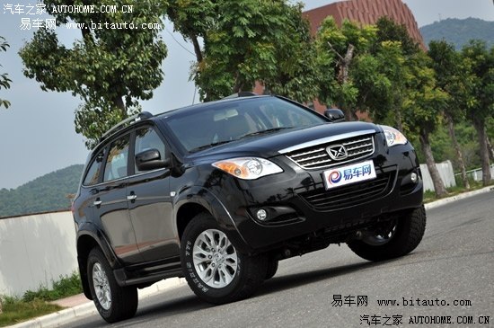

【易车网广州讯】买车不是一件容易的事情,但对于很多已经是车主的朋友来说,售后维修则更加马虎不得了。江铃驭胜是江铃品牌推出的第一款SUV车型,而实际上很多购买驭胜的车主也都是第一次购车,在经历了漫长的选车、购车之后,车主接下来所要面对的就是驭胜的售后保养问题了。在广州江铃驭胜专营店内,针对驭胜车型有专门独立的售后保养区域,我们接下来就一起看一下驭胜的小保养和大保养的各项常规保养项目以及价格。

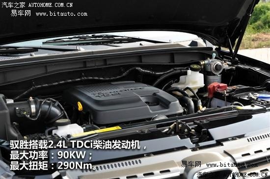

对于一些第一次购车的车主来说,机油格、空气滤清这些东西也都只是听过,但真正长什么样子恐怕都还不知道,下面我们就一起来看看,这些在保养中时常要更换的零件是什么样子吧!
机油格作用:机油格的功能是过滤发动机里面的机油,提高其清洁度和润滑度,从而减少发动机的磨损,使之发挥最好的功能。将令驭胜的机油格单价为45元。
工作机理:犹如心脏的血液循环系统,机油泵中的机油也是在不断循环,在这个过程中,往往会产生很多我们意想不到的杂质,而这类不洁之物就需机油格过滤了。
空气格的作用:空气格装在发动机的进气口位置,它能够有效地过滤空气中的灰尘杂质,使进入燃烧室的空气纯净度大大增高,从而保证燃油燃烧充分。
工作机理:空气格由纸质滤网组成,看似构造简单,作用却不容小觑。空气格发生故障,会导致汽油燃烧不充分,发动机动力不足,并且污染节气门体,导致怠速不稳,发动机抖动异常等症状。
柴油格的作用:柴油滤清器的作用是滤除燃油系统中的有害杂质和水分,保护发动机的正常工作,减少磨损,避免堵塞,提高发动机寿命。
