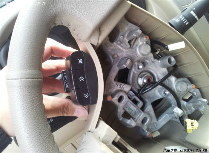

        现在很多车都带音控开关,我们启辰怎么就没这个功能啊,心里一直痒痒的想改装。看了很多日产
加装方控的例子,但我们车的方向盘根本不能像他们那样加装。最近在网上刚好看到别的车加装F3的方控一下启发了我,我也可以这样改呀。F3音控是两线的,拆出dvd测了下3条线接两条可以控制,马上行动掏了个回来,到手后立刻开工

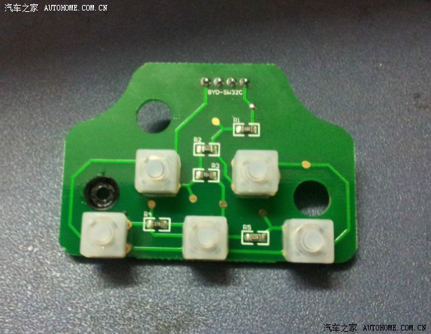

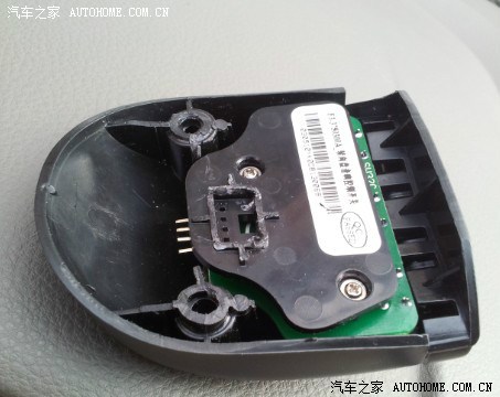

F3的方控总成
拆出里面的电路板全部改为100欧电阻,方便DVD匹配

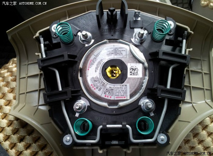

因为要拆气囊把电池负极拆掉,在边上有3个小孔,用一字螺丝刀先插进两边的小孔顶起弹簧把两边提起来,在顶下面的那个孔就可以把气囊整个拿出来了
在是里面的结构

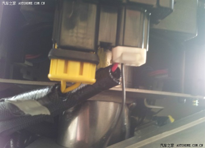

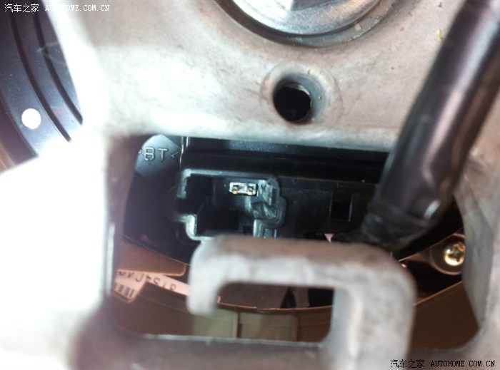

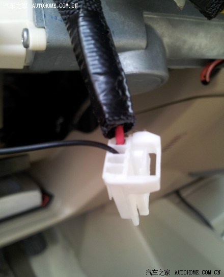

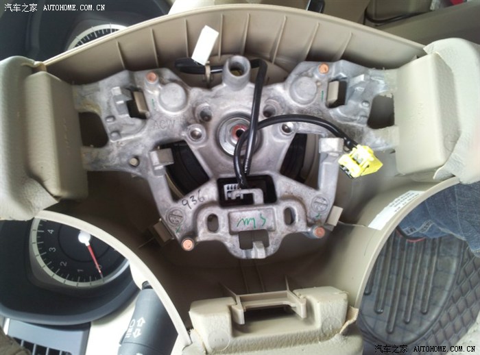

扒开插头看到游丝只有两个脚,心一下凉了下来。喇叭用了一个剩下一个怎么用。只能拆开DVD量一下2条线,刚好有条是与地相通,信心马上又来了,可以跟方向盘共地呀那一根线就够了。
继续接线
游丝下面的插头

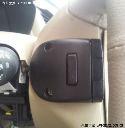

修剪高出来的地方
比划
螺丝装上

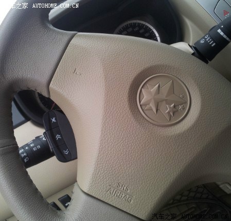

装好后的样子
