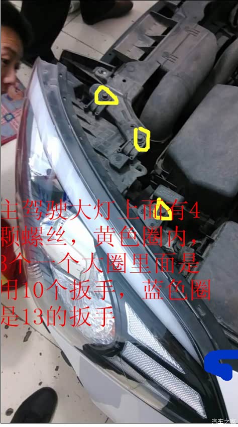

打开大灯时候要把这两颗螺丝拆下来,转向灯也要拆下来,近光光后盖都要拆下来

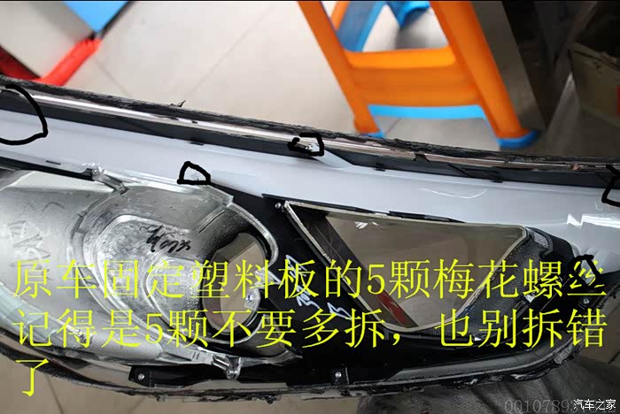

灯开了之后拆下固定塑料板的5颗梅花螺丝。
