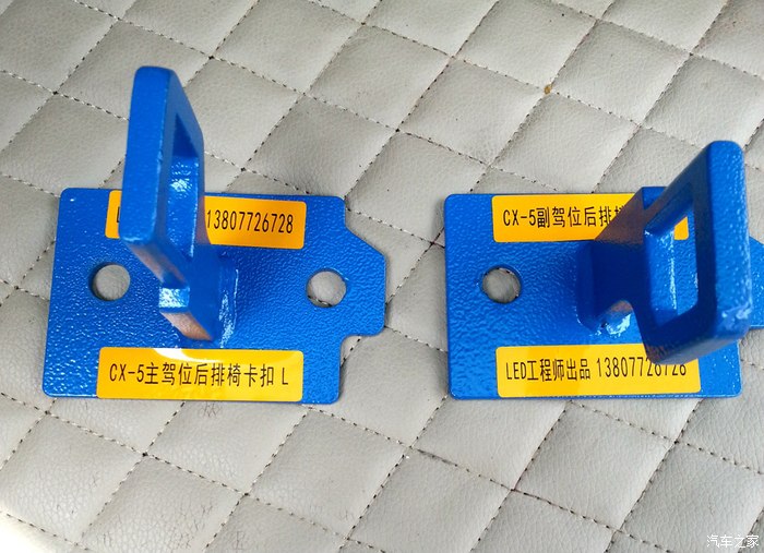

      前不久,本地的LED工程师用Q235号钢做了这种调节卡扣,经过多辆车几个月的测试,感觉各方面很不错,不但使后排座椅往后仰了二公分(只能往后调二公分哦),关键是才一百多元的价格显得很公道,于是请他帮更换了后排座椅卡扣。象LED工程师这样动手能力强的人,一般十五分钟就能搞定。下面我把LED工程师更换后排座椅卡扣的整个拆装过程分解一下,供大家参考:

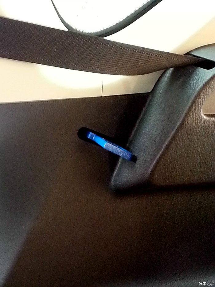

一、LED工程师的产品展示(下图黑色卡扣为原车的,蓝色卡扣为新做的):

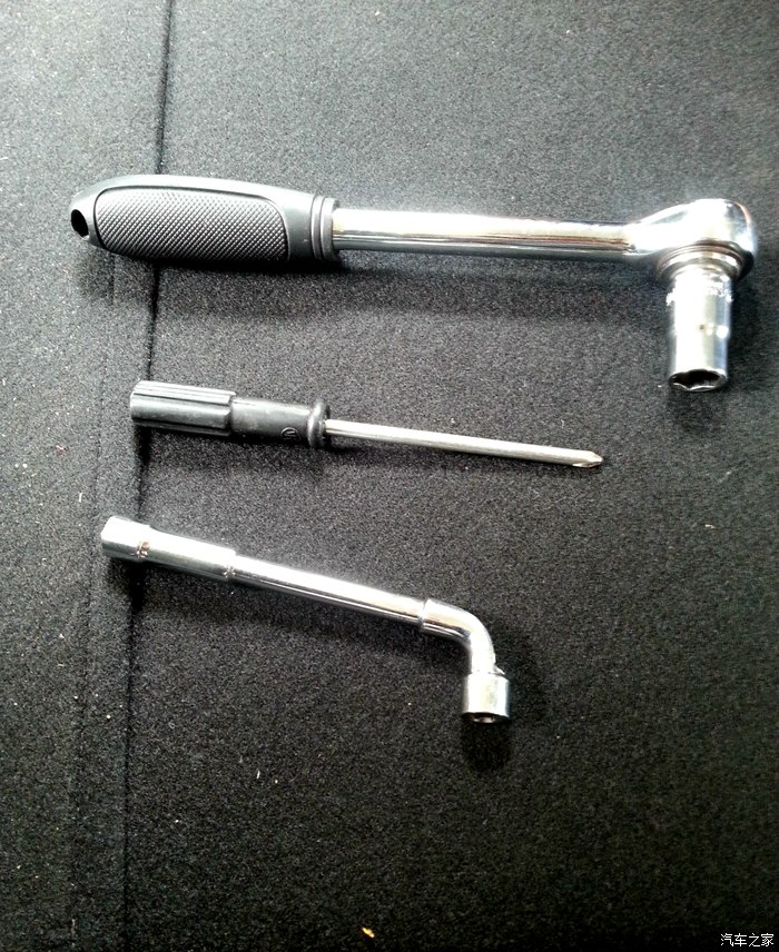

二、需准备的工具:一把中号十字起子和10#14#套筒扳手各一把,如下图:

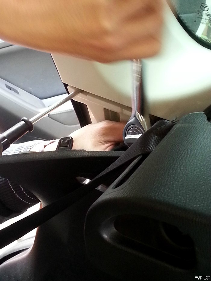

 三、先用十字起子先拆一粒自攻锣钉,如下图:

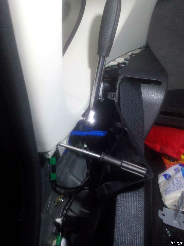

四、用10#套筒扳手拧出一枚10#锣丝,如下图:

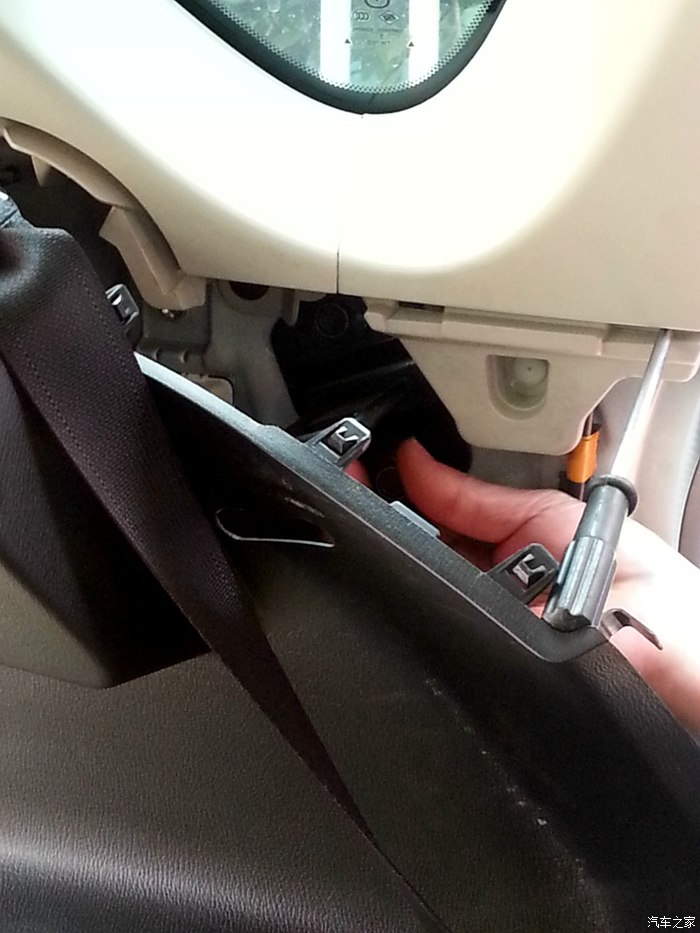

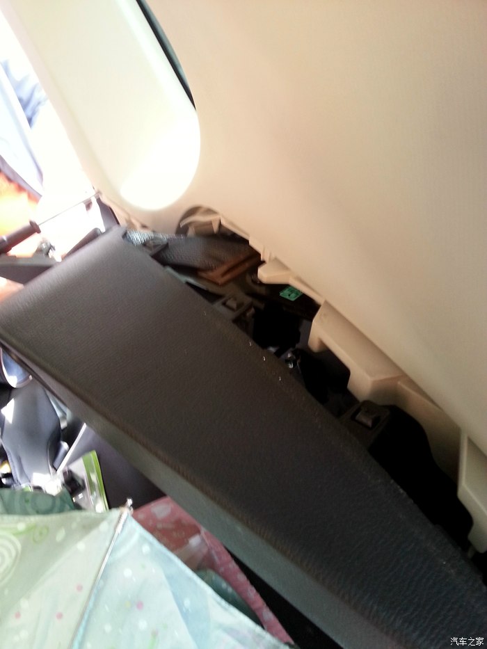

五、瓣开塑料壳的上部分,用十字起顶着塑料壳的上部分使其有足够的开口,这样就可以看到原车的卡扣了:

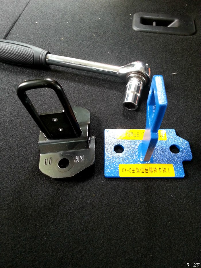

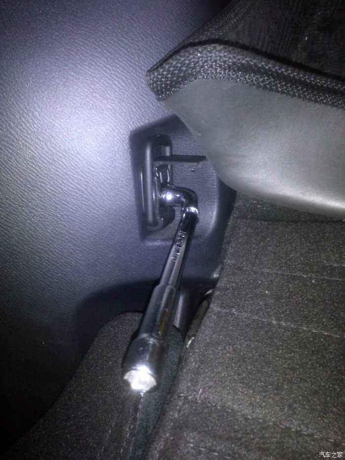

六、用14#的套筒扳手把原车的卡扣拆下来换上新卡扣,然后把刚拆的部件一一装上就OK了:
     小结:LED工程师这个拆装过程和某宝上说的那种方法并不一样,工程师这种方法并不复杂,稍有一点动手能力的人都能轻松搞定,虽然只是往后调了二公分,但效果还是不错的,有需要的朋友可以直接跟LED工程师本人联系。
