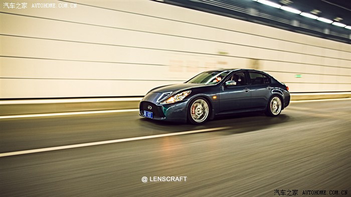

继上次G37成长史至今已有段时日,一直说要写份改装清单及弄份完结篇作业的,也被一拖再拖,终于我们城市第一条隧道完工了,终于我也可以出片交作业了,感谢我的的摄影团队Lenscraft,同学们如果希望看到更多的我的摄影作品,可以关注我的微博@Lenscraft。

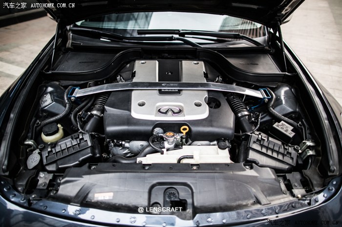

1.VQ37发动机日显老迈,体积过大,重量过重,导致发动机舱塞的慢慢的,多于的东西都放不下了。【没的改】

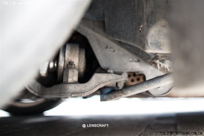

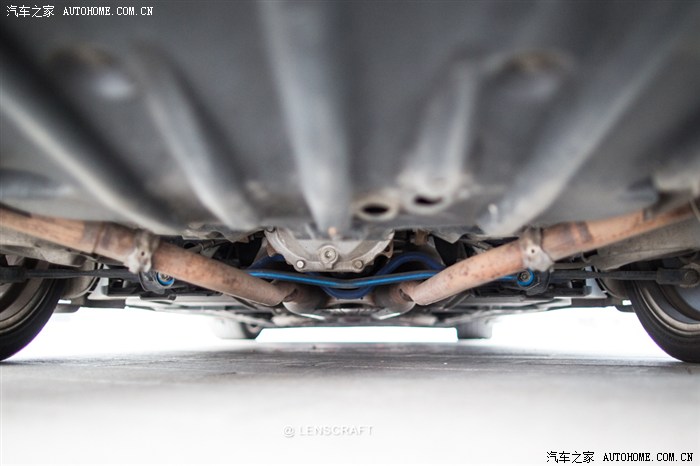

3.原车底盘做的不够平整,改过避震的同学估计都有过剐蹭排气的经历,原因有两个,一个就是车身轴距过长,还有一个就是排气下垂,底盘部平整。【几乎也没的改】

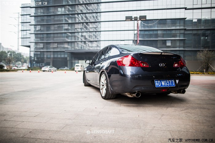

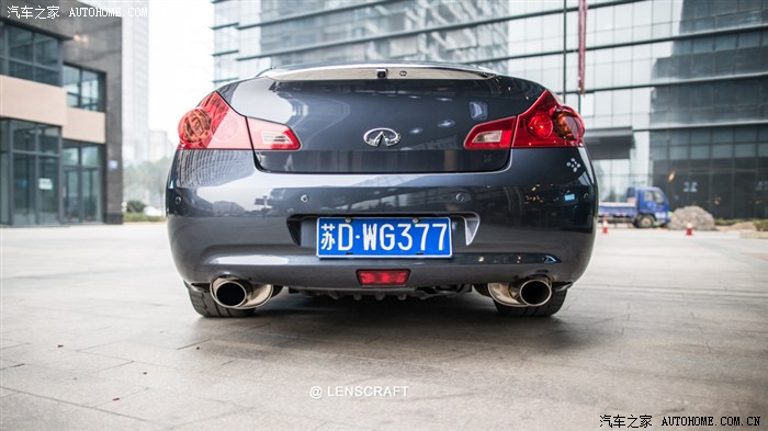

4.原厂排气尾端完全没声浪,vq37都吹不出个好声音。【针对性的改用日本喉王,FGK,优点就是不吵不闹,有feeling】

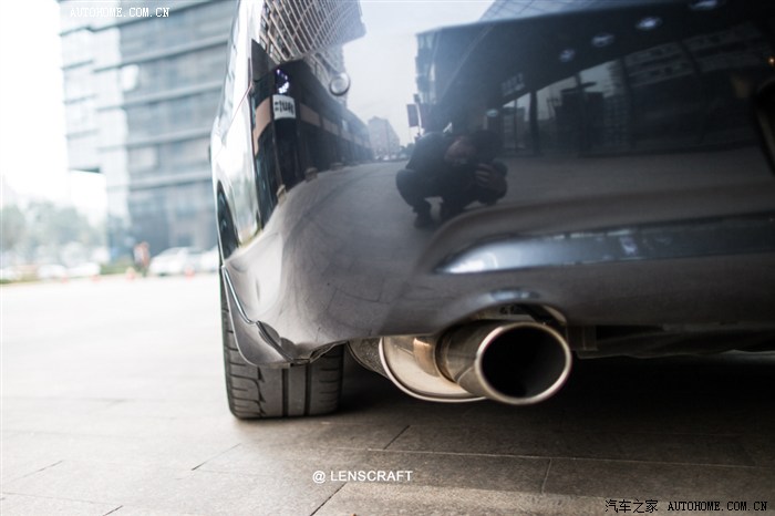

5.原厂避震比FX的都软,真不知道设计师是怎么给G系列定位的。【使用cusco全套加强件,以及KW-V3避震(可以调节下压和回弹两个数据,改装避震里的舒适王)】

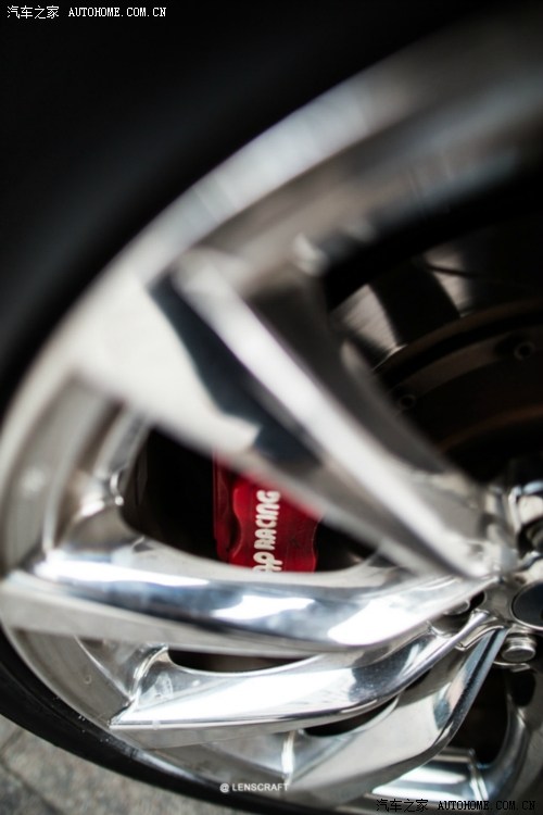

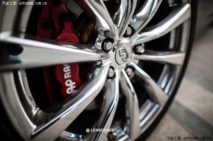

6.刹车,刹车,哈哈,又是刹车,能不能再把G的刹车做的烂一点,一天到晚看看群里兄弟姐妹们这个刹车响,那个刹车抖,我只想告诉他们一句‘别再跑4s店了,没用,tmd就是胎里毛病’。【AP前7060,后7600,浮动碟,给力,一劳永逸,让你告别异响和抖动】

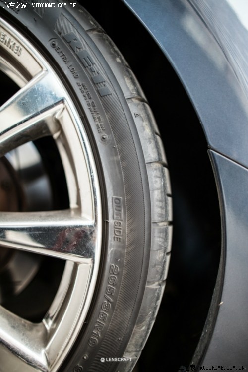

7.轮毂轮胎,又是个畸形的搭配,原厂应该是225的胎,难道是和86一样的设定,给漂移设计的???【为了稳定和视觉效果果断高价收原厂enkei 37s 10幅轮毂,然后去专业轮毂加工厂做电镀,再搭配半热熔的后胎,终于让原车动力得到了最好的宣泄】

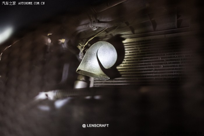

8.汽车鸣笛,喇叭,笑死人的东西,一按就穿帮,人家立马认出你是日产窝里的。【换denso的喇叭,好听的不得了】

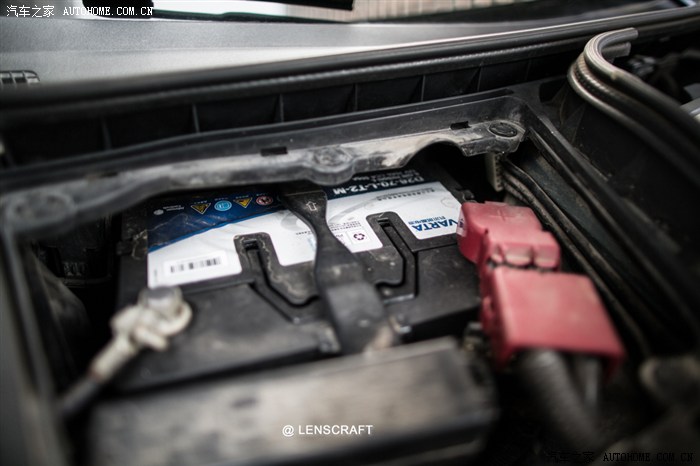

9.原车电瓶,垃圾,就是垃圾垃圾。【换了那个啥啥啥牌子的,忘记了,有图】

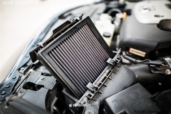

11.节气门卡死问题,这个不怪车,只怪***空气浓度太高,建议每一万公里去洗下节气门。【同样也是为了提升动力,换了KN的进气格栅】

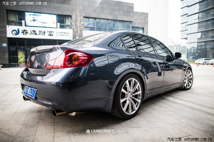

改装清单:

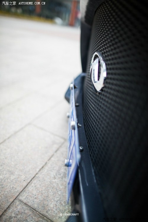

1.KN风格
2.FGK尾端排气

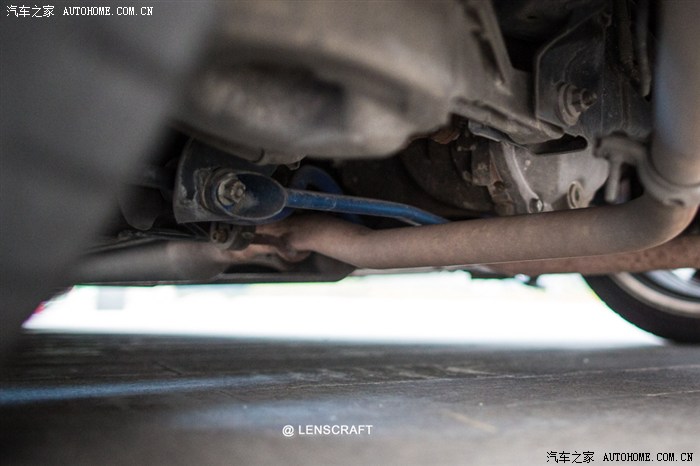

3.cusco全套车身加强件
4.G37s 10幅轮毂+电镀
5.KW-V3避震(前下压14、回弹11;后下压11、回弹10)
6.AP前7040+浮动碟,AP后7600刹车

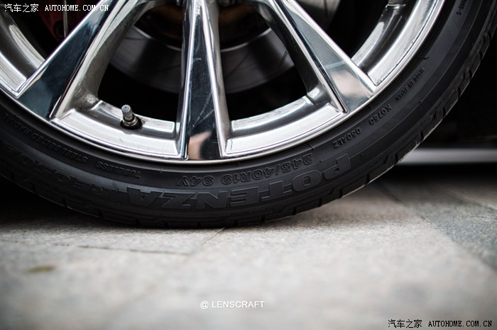

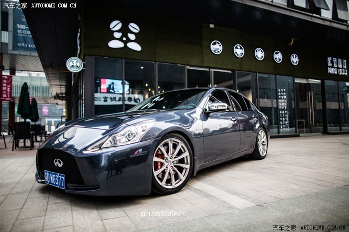

7.前普利司通potenza 245/40/19 后re11 265/35/19

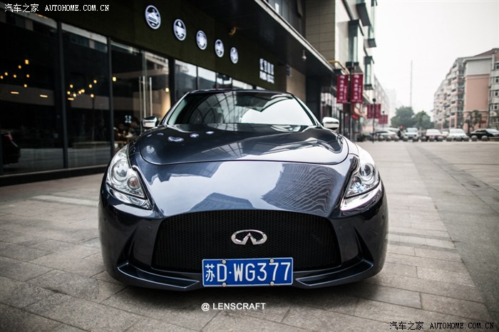

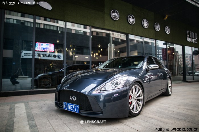

8.玛莎拉蒂版前包围+EX35中网标

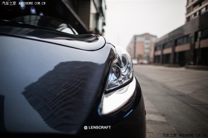

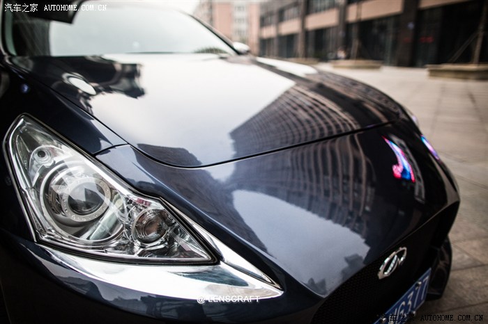

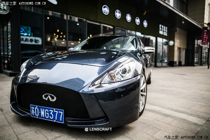

9.反光镜及前大灯眼角电镀膜
10.侧窗及侧窗边框贴黑
11.汽车喇叭改用电装
12.瓦尔塔高容量电瓶
cusco前顶吧
Kn进气格栅
瓦尔塔电频
Denso的喇叭
自己diy的拍照支架
走街利器,kw-v3
后ap7600
前ap7040
后胎re11 265/35/19
前普利司通245/40/19
日本喉王 FGK
cusco
cusco
下一代消失的尾灯
再一次纪念下一代消失的性感尾灯
性感双眸
这个角度看我的眼
为了配合这个前包围,特地还在眼角的地方贴了两块电镀膜
常州地区的群标
靠着你
被你吹着
常州的雾霾天让我的关老爷也hold不住了

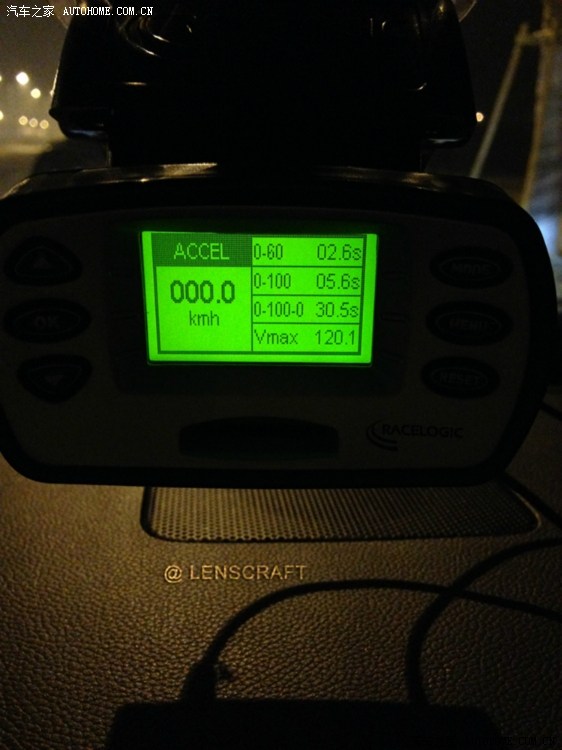

这个是在最近我拍下面这张照片的时候测的加速 成绩,看来十万公里了,在我的精心呵护下G37渐入佳境

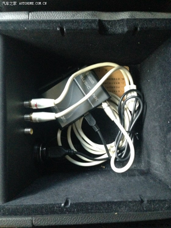

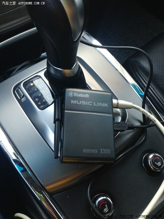

【附手机无线蓝牙接驳汽车音响攻略】
1.原理就是先从网上淘一个音乐蓝牙接收器,用这个接收器可以和手机蓝牙配对,再音频输出到扶手箱内的AV口。
2.如图所示,这个接收器的供电也来源于手套箱内的电源口,输入直接进AUX,然后平铺在扶手箱底部。
3.放上平时用的纸巾,一点都不影响使用。然后你就开着你手机的蓝牙,随便听你手机里的QQ音乐或者播客啦。^ ^
