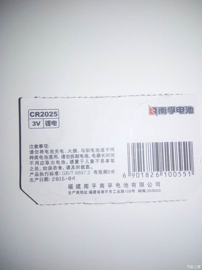

博瑞使用电池型号是2025 3V锂电池,20表示纽扣电池的直径,25表示电池的厚度 即2.5mm,不过,也可是使用2032的不过略微有点厚不易扣死,所以建议大家还是使用原来型号的比较好,各大超市均有出售

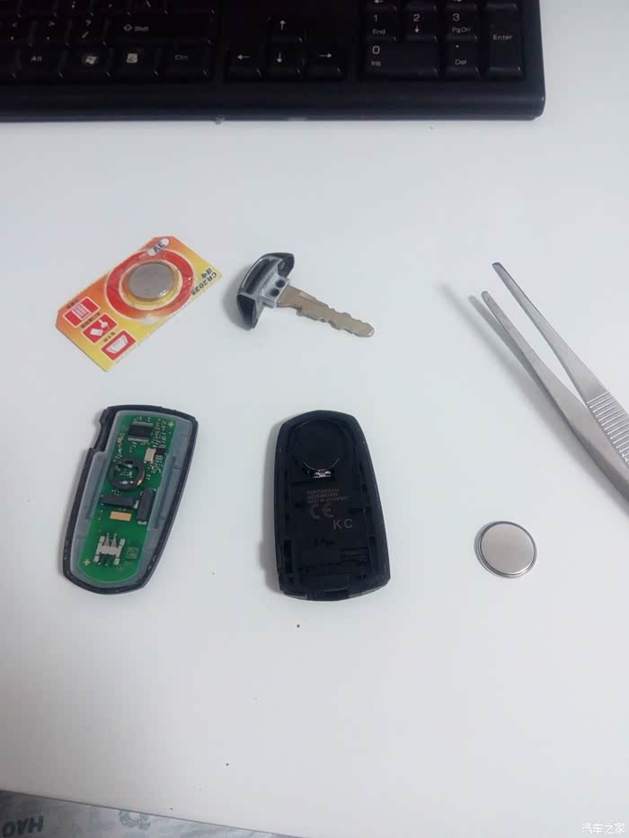

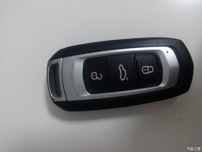

需要的工具其实没有必要像我这样,这么麻烦,只用你机械钥匙就可以搞定的,先要按住边上这个钥匙钮,电量不多时,钥匙上面的小灯也会有闪烁提醒.
把机械钥匙拿出来

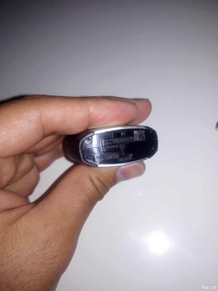

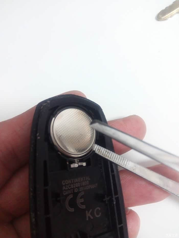

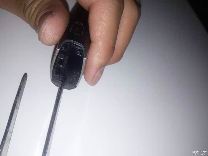

然后用镊子或者机械钥匙插进这个小眼里
使用巧劲一别,钥匙上下两面就是打开

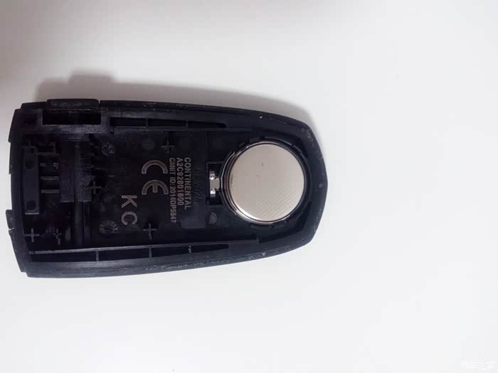

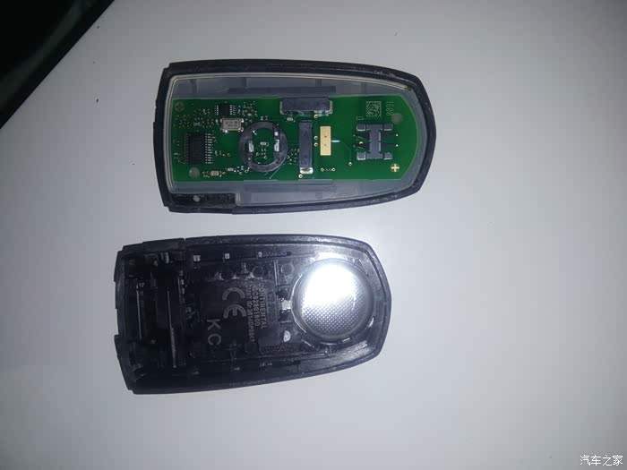

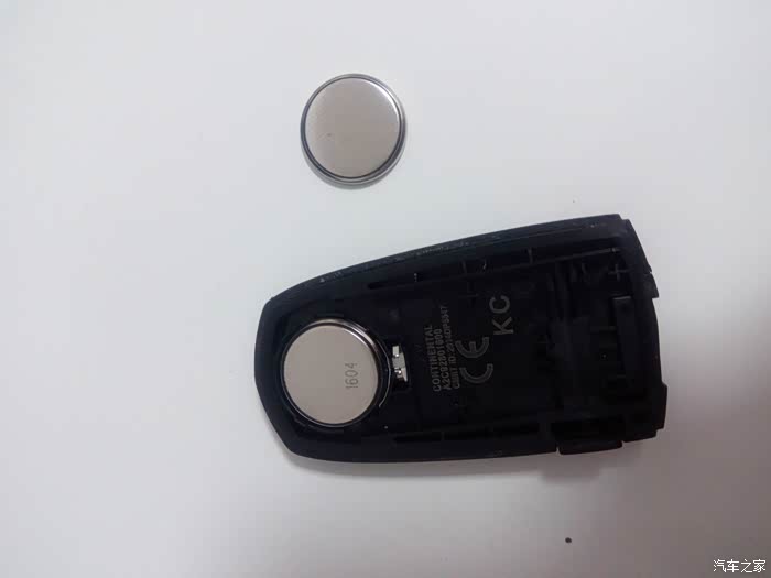

打开后就这样,那个银色圆形的就是纽扣电池

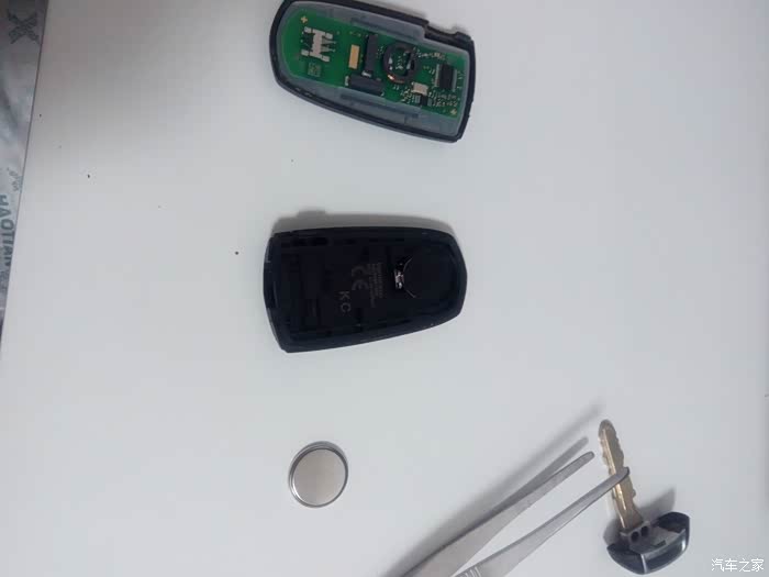

把旧电池拿下来,注意要记住正负极的面次
拿下后就是这样
再把新电池按照正负极装会原处就可以了,剩下的就是把钥匙两面按照原来样子扣回去,插上机械钥匙就大功告成了
