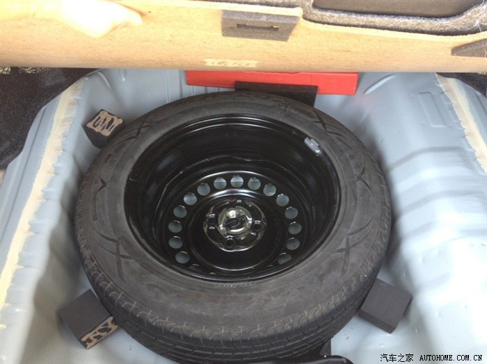

    相信很多12款锋范的车友都对小备胎非常的吐槽...这玩意像条摩托胎一样,甚至比一些三轮摩托车胎还小...其实锋范,本田还算好点,有设计改装的余地...不像奥德赛,歌诗图那样子,小备胎永远都是小备胎...锋范想要改与外轮胎一样尺寸的备胎,其实是可以的,轮毂的话,可以去收购飞度或者是舒适版锋范的铁鼓,很多飞度1.3,舒适版FF铁圈换成了铝圈,铁圈多出来,一般都不怎么值钱的,基本上是废铁的价格....经济允许的话也可以去买铝圈,不一定一定要是原厂的.一些出名的厂家做原车轮毂的,质量还是可以的...反正备胎只是临时用用,无论是铁圈,副厂(安X,不说全名了.避免广告的嫌疑)铝圈都可以胜任...轮胎的话,可以购买新胎,也可以等车的外胎要更换后,挑条好的备胎来做或者是收购一条二手轮胎(195的轮胎匹配的车型非常多,所以想找条花纹还可以的旧胎难度不大)..锋范备胎仓放175/65R15,185/60(65)R15,195/60R15这些型号都可以....我的一开始是用着铁圈装195/60R15胎.
在放入大备胎后,要把备胎固定螺丝外的垫圈反过来.如果不反的话,螺丝会太短,无法锁住备胎...
有的人会说,放入的全尺寸备胎后,后备箱中间会拱起来不平整..其实还有个关键的地方就是原来尾箱有块合成隔板的,上面有几块黑棉支撑住小备胎..现在换成全尺寸备胎后,高度提高了,所以就不需要那三块黑棉支撑了.直接是轮胎支撑着隔板了.

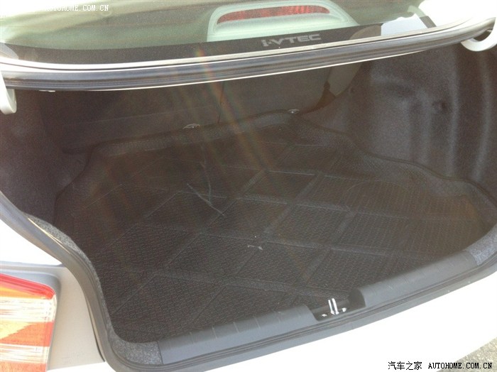

大家看我原来隔板上的三块棉已经被我拆下来了...下面是盖上隔板与尾箱垫后的平整度
     全尺寸备胎不单止是主胎坏了后,充当主胎行驶的作用....其实还有一个更主要的作用(比较爆胎,轮胎没气不是天天发生的事)全尺寸备胎放尾箱后,轮胎是直接与隔板接触,支撑着整个隔板.这样子的话,在中间的位置可以放重一点的物品都可以了.轮胎可以承受车子的重量.放点重一点的物品自然不在话下...以前中间位置是小备胎,靠着是上面说的三块黑棉支撑着,放重点的东西,估计会支持不住,发生下榻....所以舒适版的车友如果换了铝圈的话,最好就要留一个铁圈给自己做备胎用...
