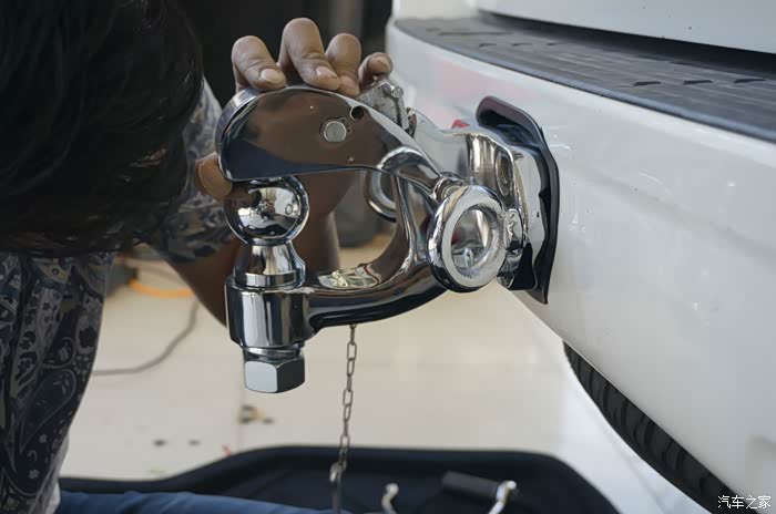

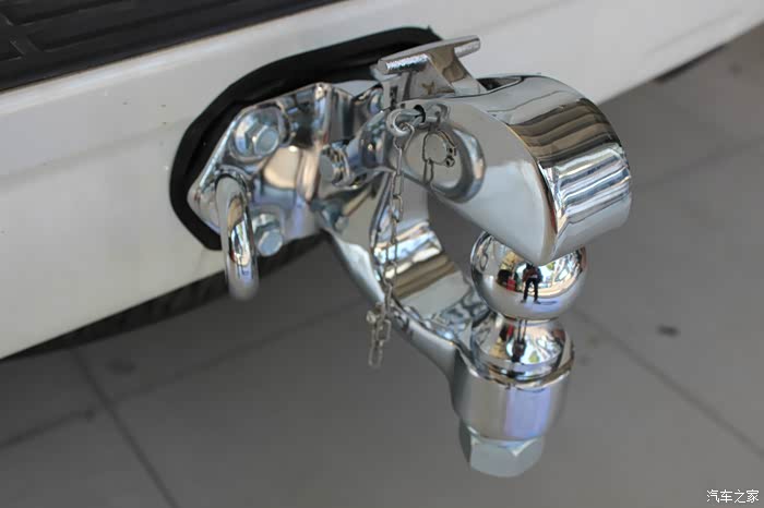

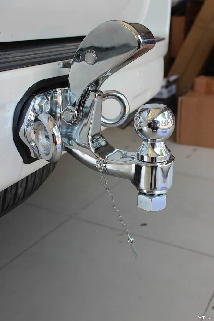

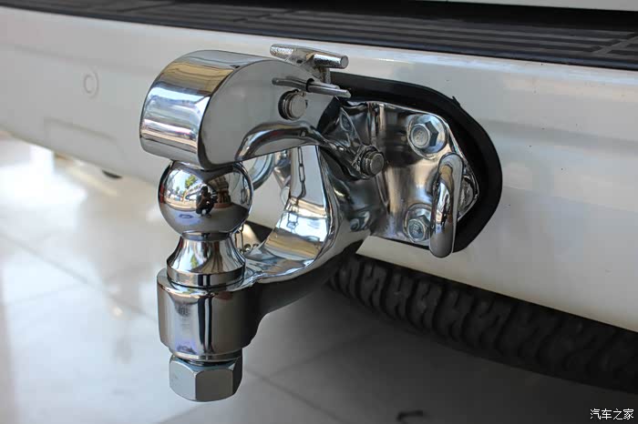

电镀的后拖车钩,所有改装零部件全在这里了

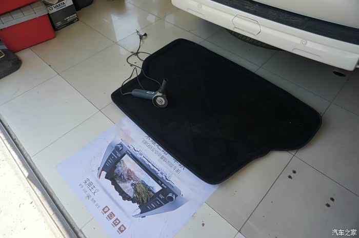

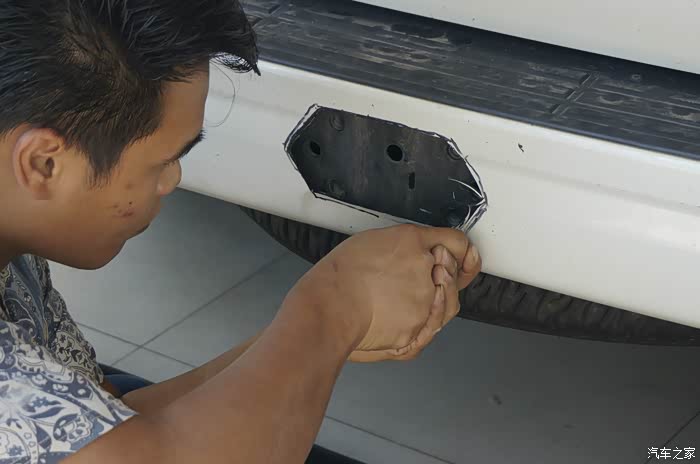

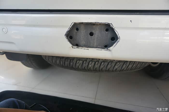

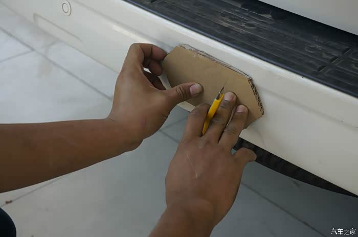

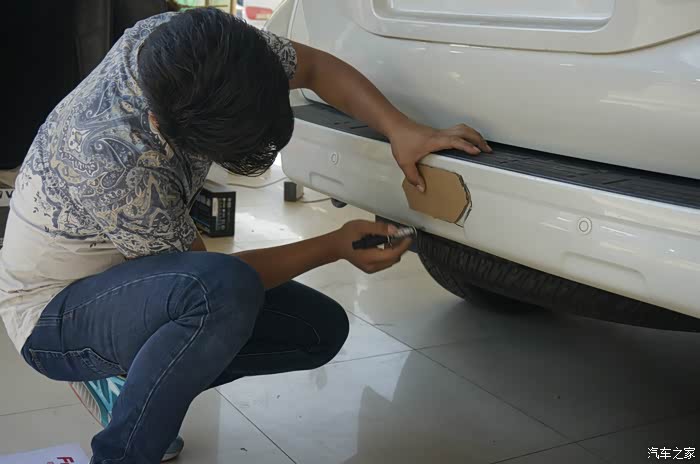

根据拖车钩的大小,师傅裁好了硬纸壳版当做模子,然后在后保险杠中央位置画线做下标记,方便后面切割打孔。

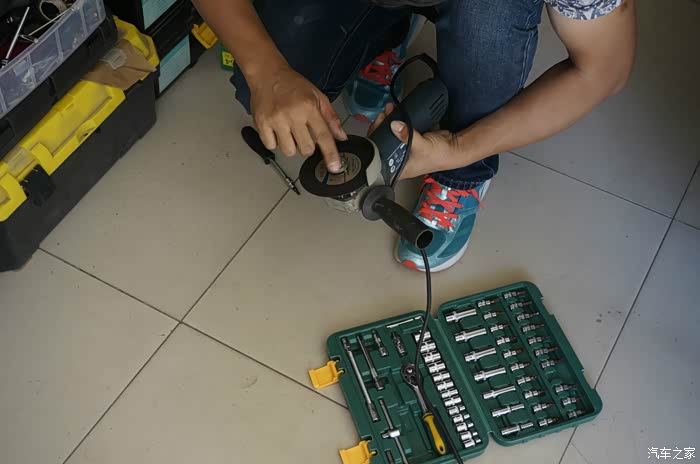

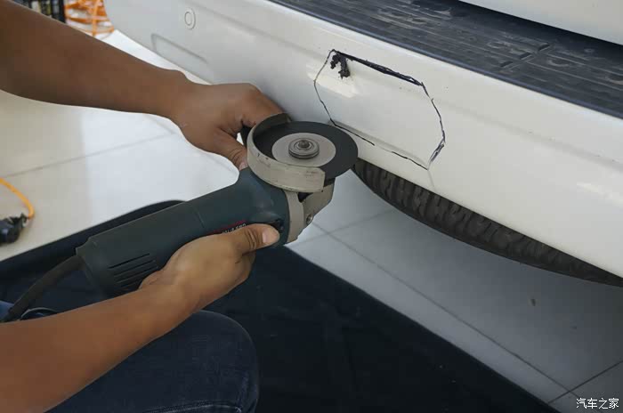

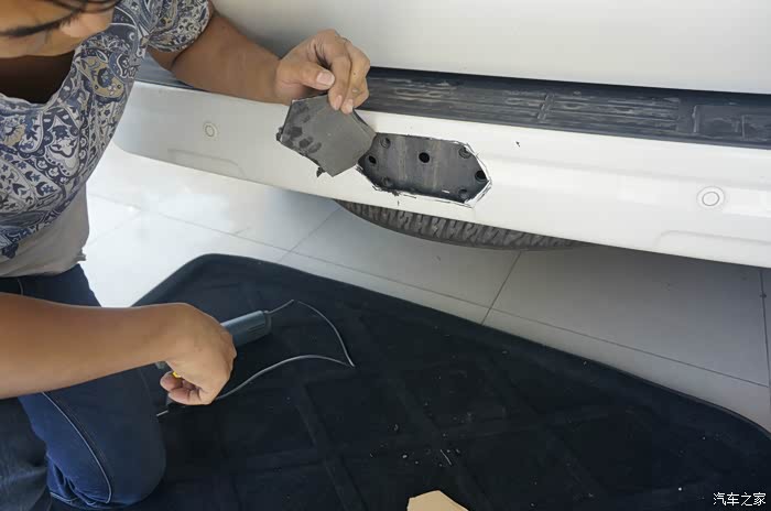

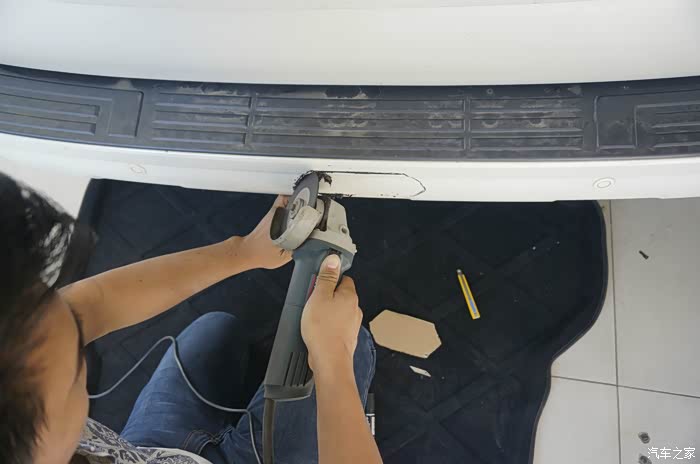

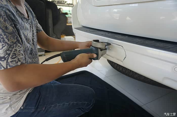

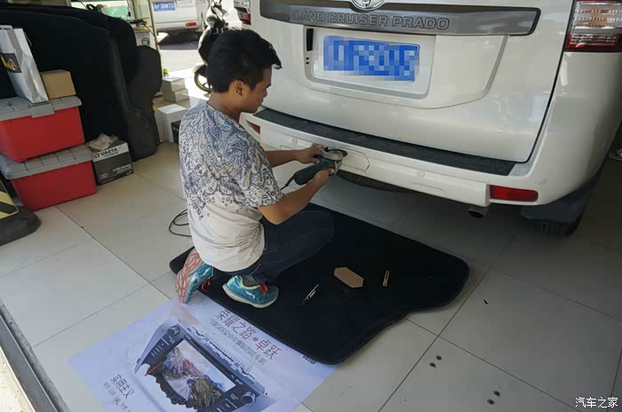

砂轮机在这也能派上大用途,用来切割保险杠可以节省不少时间
这就要开始切了,会不会很疼那,呜呜

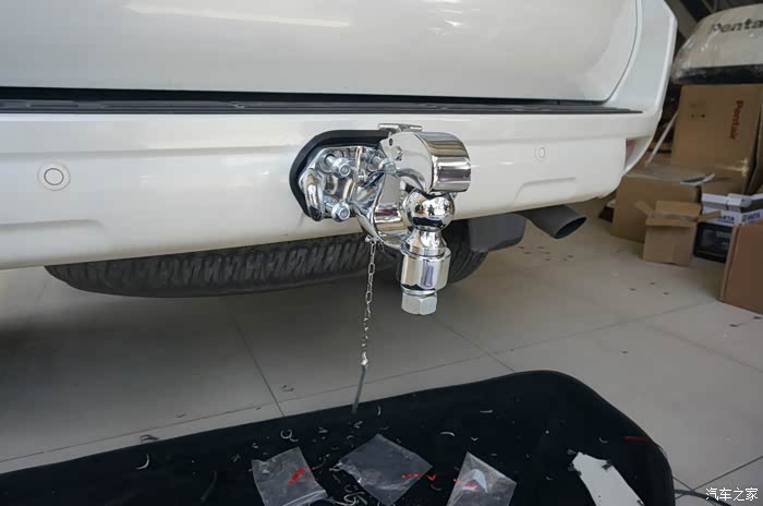

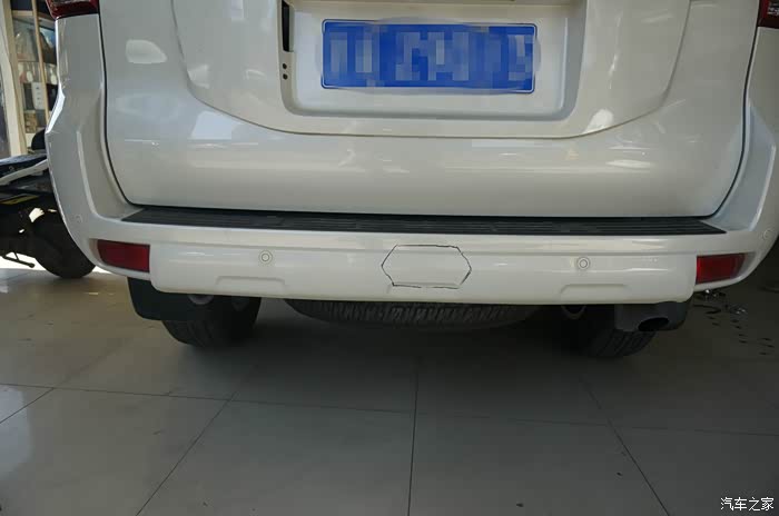

只要一首歌的时间师傅就轻车熟路的找出了拖车钩预留位置,切的麻利
比对钩子和开孔位置是否匹配,马虎不得

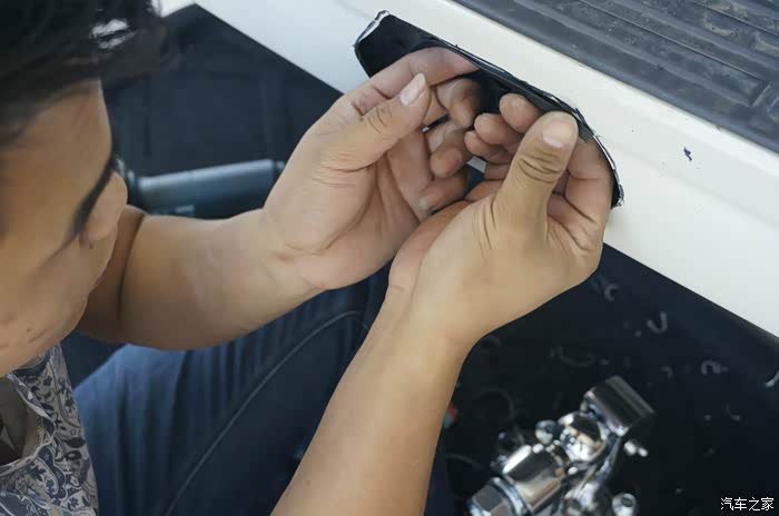

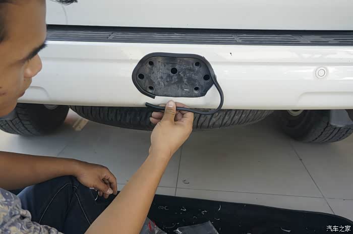

匹配无误后,就开始安装密封橡胶条了
密封橡胶条安装完毕,感觉顺眼多了

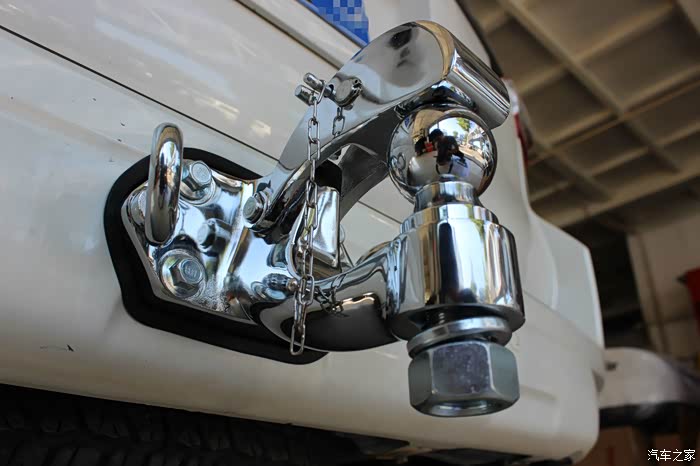

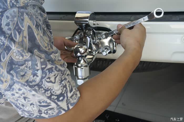

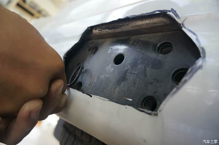

改装完成一半了,来个近距离平视图,普拉多的后保险杠中央内部已经预制了拖车钩的螺母安装孔,有螺母的背扣,细细观察能看到螺纹。这样就省去从后面拧螺母的麻烦了,原理就跟车牌照的螺母安装道理相同。

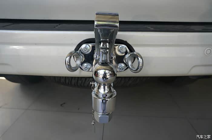

先把拖车钩预放在孔位上,把四颗长螺母带上几扣,保证钩子掉不下来就行,调整好高度以及水平位置。

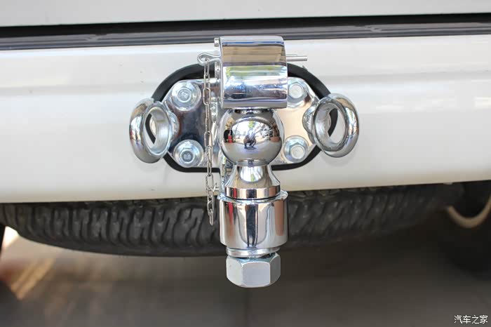

调整好后,一定要拧紧所有的螺丝,在拖挂过程中,有一丝的松动甚至都会酿成事故。

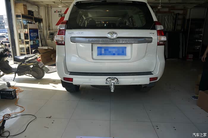

大功告成,电镀的拖车钩和白色的普拉多简直就是完美的组合,很和谐有木有
改装完拖车钩感觉普拉多离完美更近了一步,作为拖挂的基础装备,拖车钩安装的质量好坏,决定了在拖挂过程中的可靠性。平时倒车的时候要注意拖车钩的长度,多留一些空间。
 多角度赏析
