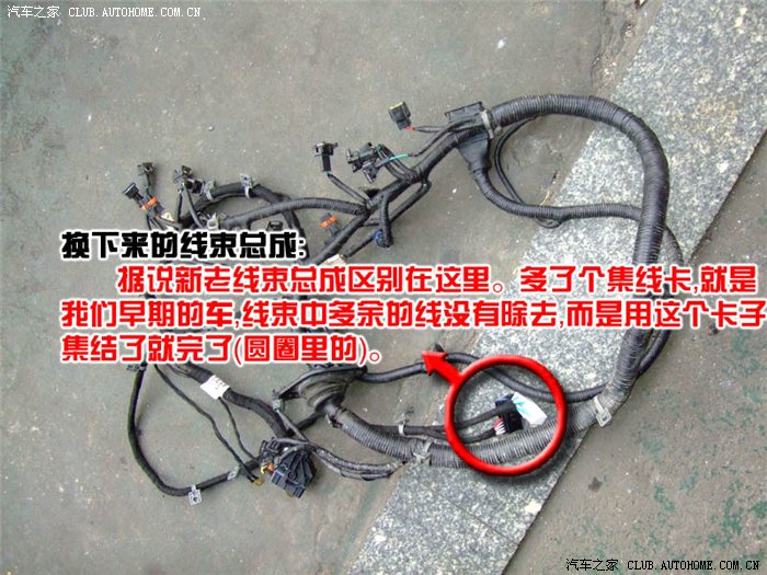

今天4S店的电路维修负责人,也是索赔经理阿欢来了电话,让我有空就尽快去SSSS,线束总成到了,估计要换大半天,拆很多东西。
介绍:
上午10时10分到,10时30分交车维修,一直干到下午6时(包括校车)。

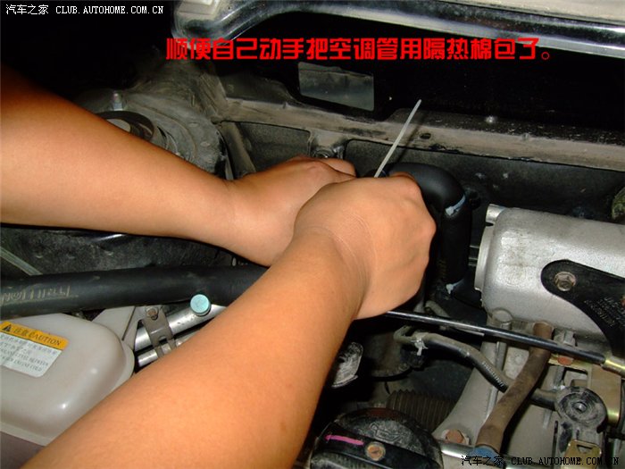

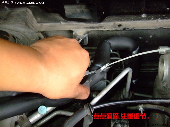

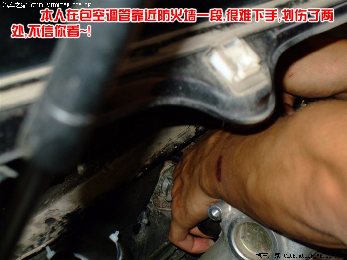

外部拆了节气门,空滤器,前挡风雨水槽,雨刮器,等等,内部拆了中控,A柱内饰罩等,我还顺便按照坛子里兄弟介绍的把空调管用隔热棉包了。
效果:问题奇迹般消失。

     空调管包了,效果有,不明显。

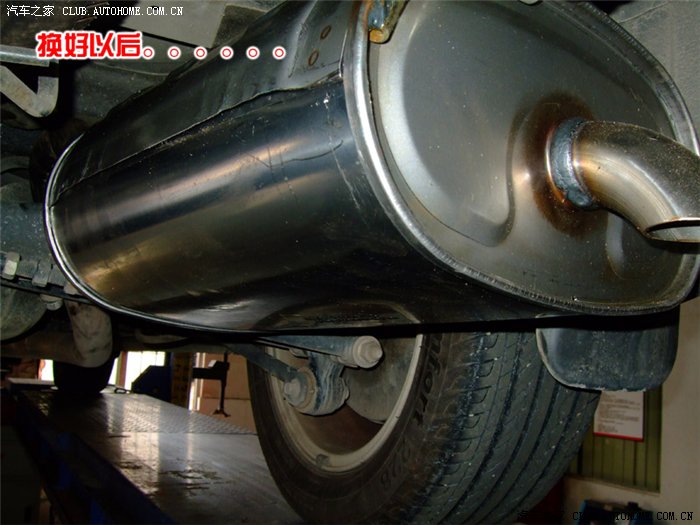

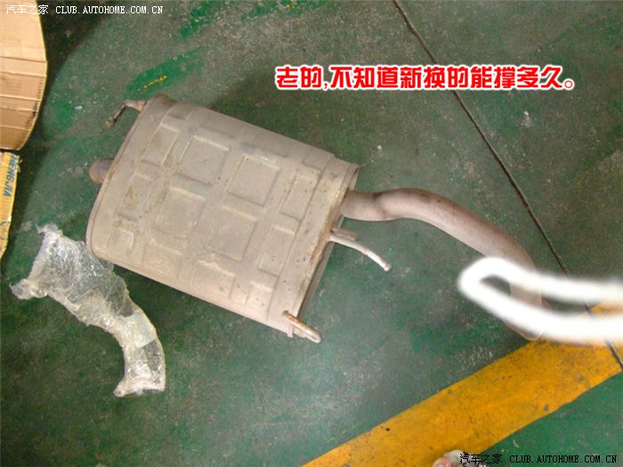

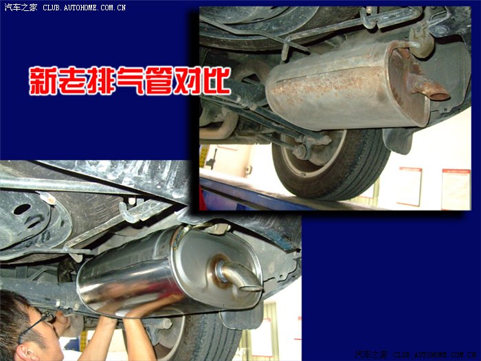

     换了新的排气管。
空调包管图
结论:1、江淮厂的装配质量真的有问题,估计线束总成不换,只要重新装一遍也能解决这个问题吧。

俺的排气管也换了:
